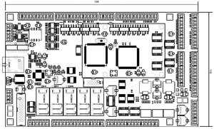

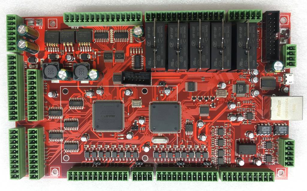

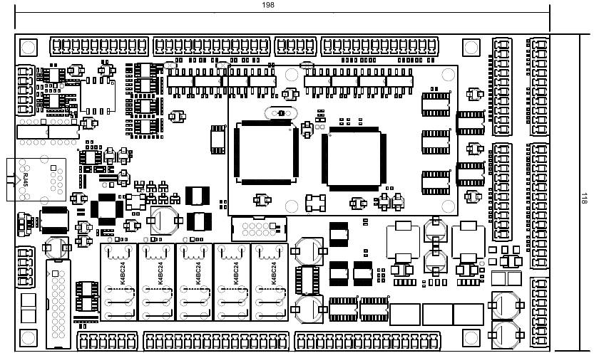

Под заказчика делаем новый контроллер ET7.
Затачивается под плазму (хотя разумеется подойдет и под другие задачи).
Имеет гальванически развязанное измерение напряжения дуги (два канала для электрода и сопла) для THC.
На борту 6 осей, 16 входов, 2-3 энкодерных входа, 5 реле, десяток открытых коллекторов и RS422 для связи с Hypertherm.
et7-top-001.jpg (5985 просмотров) <a class='original' href='./download/file.php?id=83278&mode=view' target=_blank>Загрузить оригинал (105.96 КБ)</a>

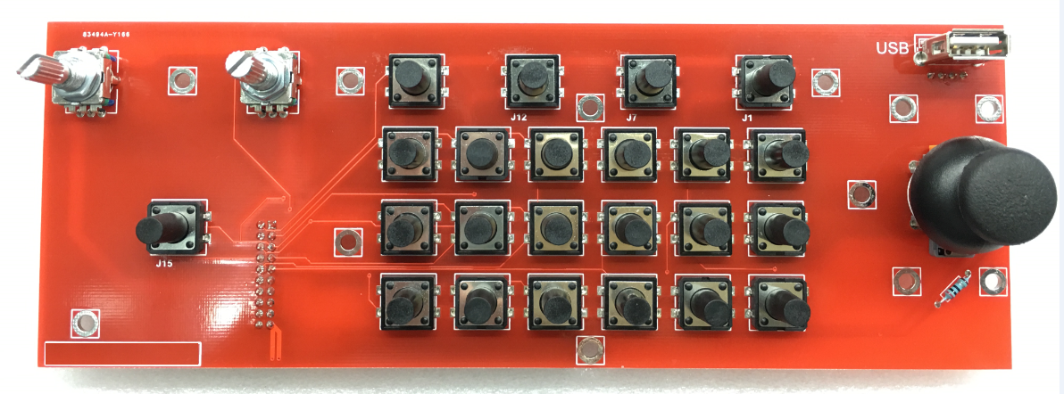

Предусмотрено крепление и питание под мини-компьютер ARM64 и экран, что облегчает подключение и монтаж.

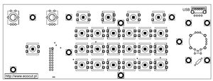

А также к контроллеру разработан мини-пульт с аналоговым джойстиком для ручных XY, двумя ручками энкодеров для регулировки скорости и тока
(ну или чего еще захочется) и 23 кнопкками. Также вытащили наружу порт USB для загрузки программ.
et7-keys-top-001.jpg (5985 просмотров) <a class='original' href='./download/file.php?id=83277&mode=view' target=_blank>Загрузить оригинал (62.96 КБ)</a>
Отправили заказ на сборку опытных образцов.

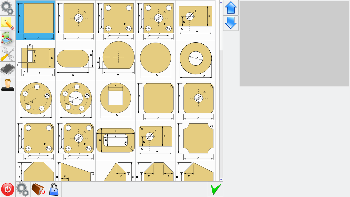

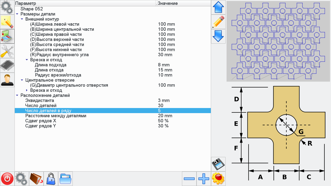

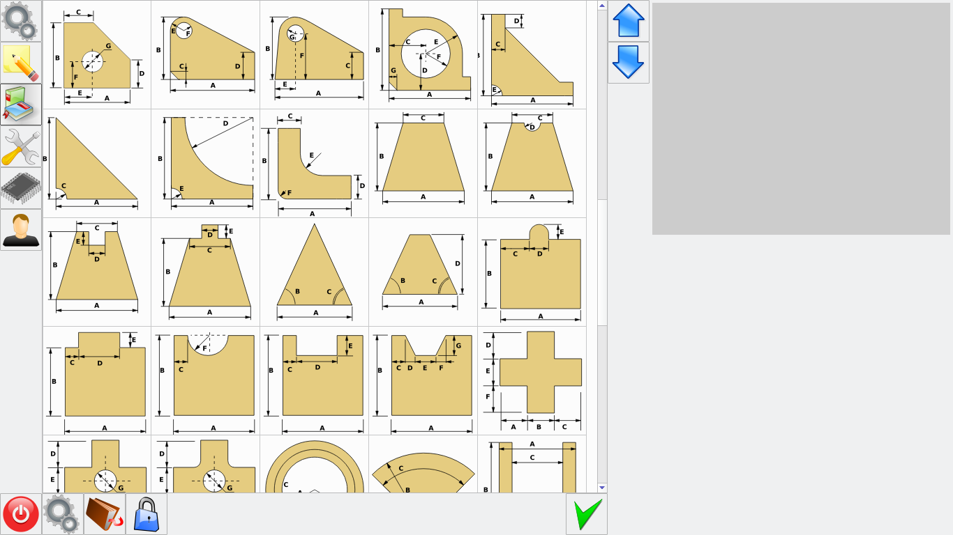

а что по поводу софта контролера, экранчик есть? задавать несложные детали, по шаблону есть? (про нестинг вообще молчу)
mycnc
Сообщения: 895
Репутация: 623
Re: Контроллеры myCNC
Сообщение mycnc »
Экранчик показывался тут, тут и тут
Софт тот же самый.
Библиотека деталей с простой раскладкой есть, попозже надергаю картинок.

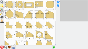

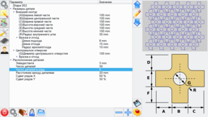

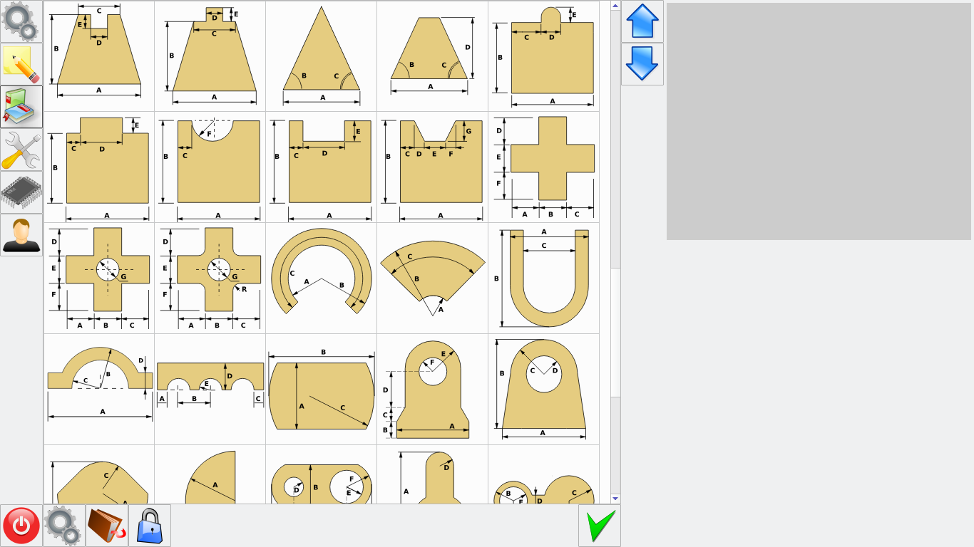

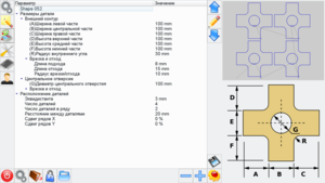

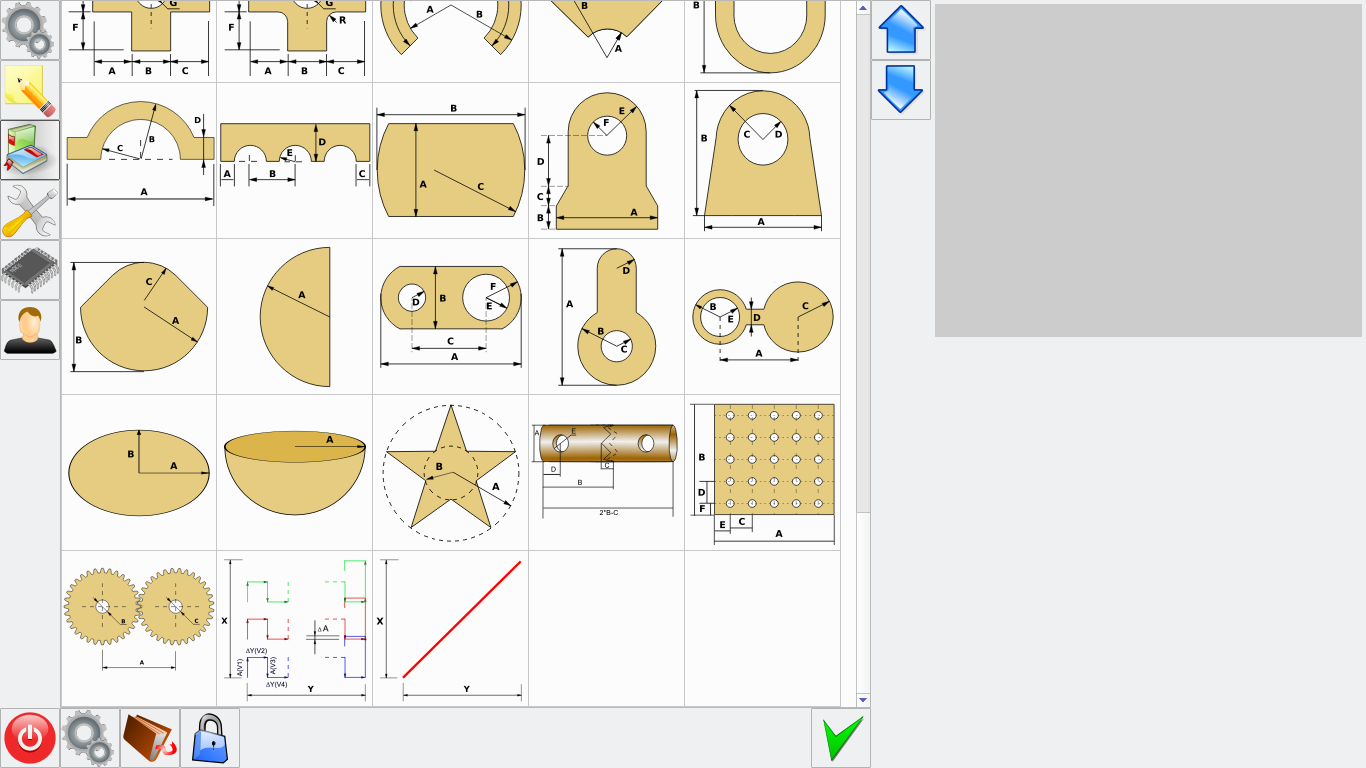

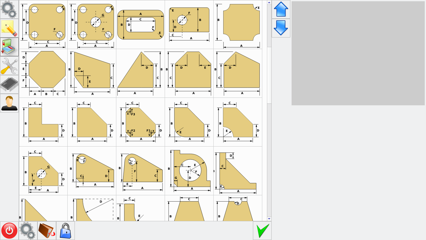

myCNC-1.86.890-001.png (5896 просмотров) <a class='original' href='./download/file.php?id=83296&mode=view' target=_blank>Загрузить оригинал (147.68 КБ)</a>
myCNC-1.86.890-002.png (5896 просмотров) <a class='original' href='./download/file.php?id=83297&mode=view' target=_blank>Загрузить оригинал (135.4 КБ)</a>
myCNC-1.86.890-003.png (5896 просмотров) <a class='original' href='./download/file.php?id=83298&mode=view' target=_blank>Загрузить оригинал (146.88 КБ)</a>
myCNC-1.86.890-004.png (5896 просмотров) <a class='original' href='./download/file.php?id=83299&mode=view' target=_blank>Загрузить оригинал (158.41 КБ)</a>
myCNC-1.86.890-005.png (5896 просмотров) <a class='original' href='./download/file.php?id=83300&mode=view' target=_blank>Загрузить оригинал (176.76 КБ)</a>
myCNC-1.86.890-006.png (5896 просмотров) <a class='original' href='./download/file.php?id=83301&mode=view' target=_blank>Загрузить оригинал (168.37 КБ)</a>
myCNC-1.86.890-007.png (5896 просмотров) <a class='original' href='./download/file.php?id=83302&mode=view' target=_blank>Загрузить оригинал (206.87 КБ)</a>
Библиотека расширяемая, детали можно добавлять, редактировать.

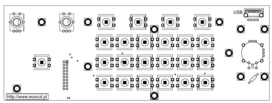

мини-пульт уже сделали.
et7-key-001.png (5769 просмотров) <a class='original' href='./download/file.php?id=84296&mode=view' target=_blank>Загрузить оригинал (766.22 КБ)</a>
Контроллер обещают на днях.

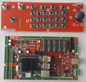

Прислали фото.
et7-top-002.jpg (5711 просмотров) <a class='original' href='./download/file.php?id=84485&mode=view' target=_blank>Загрузить оригинал (148.05 КБ)</a>
mycnc
Сообщения: 895
Репутация: 623
Сообщение mycnc »
Приехало.
На фото новый контроллер в сборе с компьютером ARM64 и плата пульта.
et7+c2+key-001.jpg (5618 просмотров) <a class='original' href='./download/file.php?id=85174&mode=view' target=_blank>Загрузить оригинал (189.45 КБ)</a>
Надо начинать запуск. Клиент уже ждет.

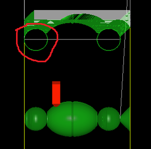

Подскажите как круговую интерполяцию в токарном режиме побороть
mycnc.png (5412 просмотров) <a class='original' href='./download/file.php?id=86865&mode=view' target=_blank>Загрузить оригинал (15.52 КБ)</a>
mycnc
Сообщения: 895
Репутация: 623
Сообщение mycnc »
Возможные варианты -
- плоскость для дуги (G17 G18 G19) не задана или задана не так.
- направление дуги (G2,G3) для плоскостей G18,G19 можно менять галкой в диалоге настроек G-кодов.
Maxekb77
Сообщения: 1628
Репутация: 285
Откуда: Екатеринбург
Сообщение Maxekb77 »
Имелось ввиду видимо g18 cw\ccw поставить галку.
С этим решилось.
