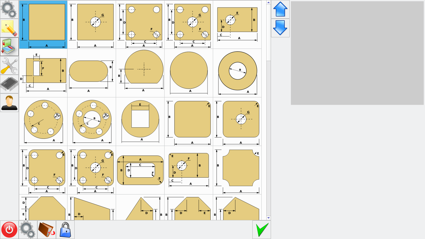

а что по поводу софта контролера, экранчик есть? задавать несложные детали, по шаблону есть? (про нестинг вообще молчу)
mycnc
Сообщения: 895
Репутация: 623
Re: Контроллеры myCNC
Сообщение mycnc »
Экранчик показывался тут, тут и тут
Софт тот же самый.
Библиотека деталей с простой раскладкой есть, попозже надергаю картинок.

Библиотека расширяемая, детали можно добавлять, редактировать.
