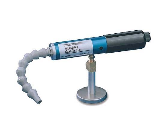

cold_air_gun.jpg (2601 просмотр) <a class='original' href='./download/file.php?id=109732&mode=view' target=_blank>Загрузить оригинал (31.26 КБ)</a>
Вот такие.Завтра инфу по ним выдам, если интересно..

Интересно. Себе куплю если реально морозит.

Изобретено в 1925! Интересно.
Хорошая штука. Деталь тоже наверное нагреваться не будет. (Заготовка).
Компрессор на сколько литр будет успевать с ним работать?

У нас со своим назначение на "УРА" справляются. Но мы ими не инструмент с деталями охлаждаем, а клей-расплав в автоматических линиях.

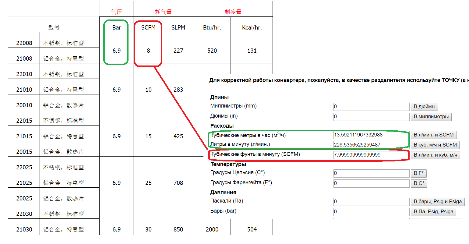

Константин23 писал(а):Тож интересно
Скольбо бар держать нужно?
http://shlif.by/index.php?mact=News,cnt ... eturnid=20
Какой расход и давление нужно. Давление под 7атм, 225л/мин (это 2х поршневой компрессор примерно на 3-4квт 380в)

aftaev писал(а):это 2х поршневой компрессор примерно на 3-4квт 380в
Жалко, что на балкон не поставишь. В принципе войдет, но тогда самому через дверь только смотреть. :thinking:

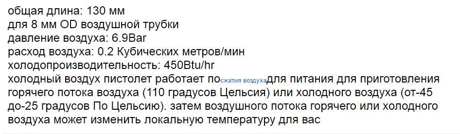

nik1 писал(а):Похоже работает пословица-про бесплатный сыр в мышеловке :hehehe:
по факту приминение девайса дома под вопросом, дуть нужно капитально, компрессор нужно приличный - расход энергии и шум
Китайцы пишут давление почти 7атм. расход воздуха 0.2 куб метра мин.
Неужели компрессор не справится?

Re: ЧПУ фрезерный станок (Бобр) 600x500 мм по дереву и не то
Сообщение Константин23 »
В твоих условиях не очень наверно будет хорошо
Такие компрессоры тихими не бывают :(
Поддерживать 7 атмосфер далеко не все компрессоры смогут
мелкие точно не потянут
