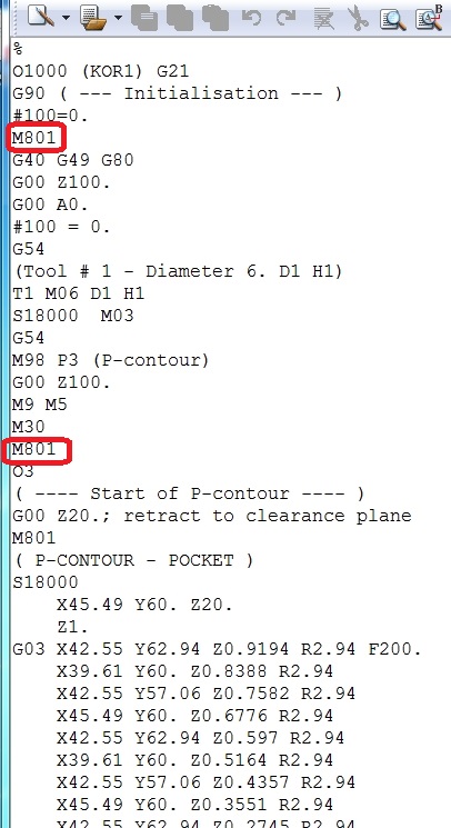

m801.jpg (3705 просмотров) <a class='original' href='./download/file.php?id=167420&mode=view' target=_blank>Загрузить оригинал (97.83 КБ)</a>
Установил постпроцессор под МАСН3 на 4 оси , в УП после создания есть код М801. Не нашел за что он отвечает .
Kachik
Сообщения: 1292
Репутация: 308
Re: SolidCAM
Сообщение Kachik »
dumpdr писал(а):Установил постпроцессор под МАСН3 на 4 оси , в УП после создания есть код М801. Не нашел за что он отвечает .
Вот выдержка из мануала:
Mxxx User defined macro (xxx = 100-9999)
но вообще данный вопрос к СолидКаму ни как не относится...
П.С. не надо использовать непонятные пост.процы, вот видео всё элементарно делается из оригинальных, под себя и свой станок:
https://youtu.be/tv80ECIY6xE

Re: SolidCAM
М коды частично обще принятые
Тут могли свое прописать
Попробуй поиграться с галками на охлаждение, может там что то генерит
