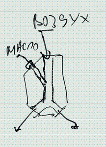

nik1 писал(а):как сделать правильно смеситель ?, что бы не было обратного тока , эжекции и прочих нюансов
Банально.
Берем трубку под воздух, например шестерку. Прокалываем стенку медицинской иглой, направляем иглу вдоль потока воздуха. Подаем в иглу масло через трубку четверку.
Желательно смешивать не очень далеко от носика, чтобы масло на стенках не оседало.

nik1 писал(а): Изображение
Закон 1: в месте врезки диаметр канала под масло много меньше диаметра трубки с воздухом (ну раз в 10).
Закон 2: скорость потока воздуха в зоне врезки должна быть достаточно высокой.
Закон 3: сужая диаметр сопла тормозим поток воздуха через него, значит повышаем давление в трубке перед соплом, значит помогаем маслу запихнуться обратно.
lkbyysq
Сообщения: 1723
Репутация: 346
Сообщение lkbyysq »
Локлайн с сечением 3.3мм не велл. У меня 6мм.
Суть.
Воздух к эжектору подается через трубку 6мм. У эжектора канал воздуха может быть меньше, хоть и не обязательно, чтобы увеличить скорость потока. После эжектора должно быть расширение проходного сечения, надо обеспечить прохождение воздуха без тормозов, чтобы в камере эжектора давление не повысить. Разветвитель приветствую, но даже три канала по 3.3 маловато по-моему. Трубки длинные, сопротивление большое. Рекомендую локлайн 6мм сечением.
И еще.
В связи с тем, что скорость потока воздуха из сопла много больше скорости потока жидкости, подавть струю можно не только в зону реза, но и сверху в канавку фрезы. Туман смажет канавку, а это нам и надо. Посему я обхожусь одной трубкой, хотя вторая не помешала бы. Три имхо лишнее.
У меня 2 трубки это чисто воздух и одна на туман
потом переделаю, одну оставлю на воздух и 2 на туман
с плунжерным насосом хорошо работает старый смеситель, делать его не сложнее и по деньгам не дорого
За коменты спасибо :beer:

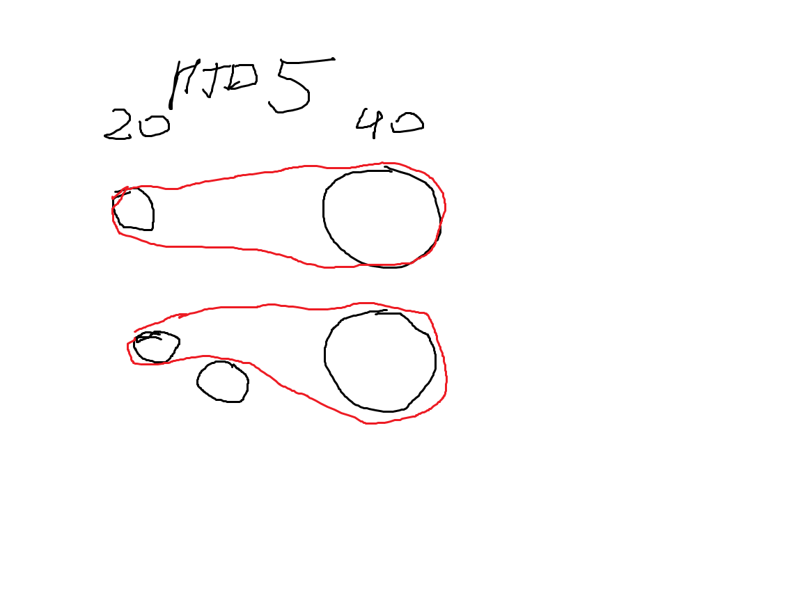

возник вопрос , имеет ли смысл ставить обводной ролик на ременную передачу , что бы увеличить количество зубов в зацеплении
или особой прибыли не будет?

maxx2000orel
Сообщения: 357
Репутация: 94
Сообщение maxx2000orel »
nik1 писал(а):возник вопрос , имеет ли смысл ставить обводной ролик на ременную передачу , что бы увеличить количество зубов в зацепленииили особой прибыли не будет?
Если есть обхват ремнём шкивов на 50% то нет смысла. Разве что только удобно натягивать
Это на этот станок :)
Редукция 1/2, похоже в 50% укладывается
для натяжки есть прорези в креплении
aegis
Сообщения: 3115
Репутация: 1810
Настоящее имя: Михайло
Сообщение aegis »
nik1, не все ремни можно изгибать в обратную сторону. уточни в каталоге производителя этот момент

Chili
Сообщения: 1222
Репутация: 1074
Откуда: Таганрог
Сообщение Chili »
Я понял конечно ,что на этот станок ,но не понял назначение :hehehe: ..если на привода осей, то нужно ближе к маленькому шкиву,но с учётом рекомендации от Мишки
