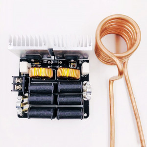

А вот вопросик тоже электрический . Купил индукционный нагреватель на али, написано питание от 12 до 40 вольт .От 12 вольт он никакой ,а всё что у меня имеется выше не тянет по току ,но есть сварочный инвертор ,самый что за 5 тыр из леруа ,у него на выходе 56 вольт .Поставил регулятор на минимум и подключил ,как же "шоколадно" всё раскаляется ! Но вот как долго это продлится ? Пару раз раскалил болт 8ку до бела и выключил . Ни радиаторы ,ни сама катушка не нагрелись ощутимо ,это без охлаждения совсем .По идее ,после поджига дуги, любой сварочник должен снижать напряжение . А без дуги ? Если б эта связка продолжала работать без пожара ,как бы всё чудненько получилось бы !Как думаете будет ? Или сгорит ?
вот такая штука (1416 просмотров) <a class='original' href='./download/file.php?id=186265&mode=view' target=_blank>Загрузить оригинал (117.71 КБ)</a>
