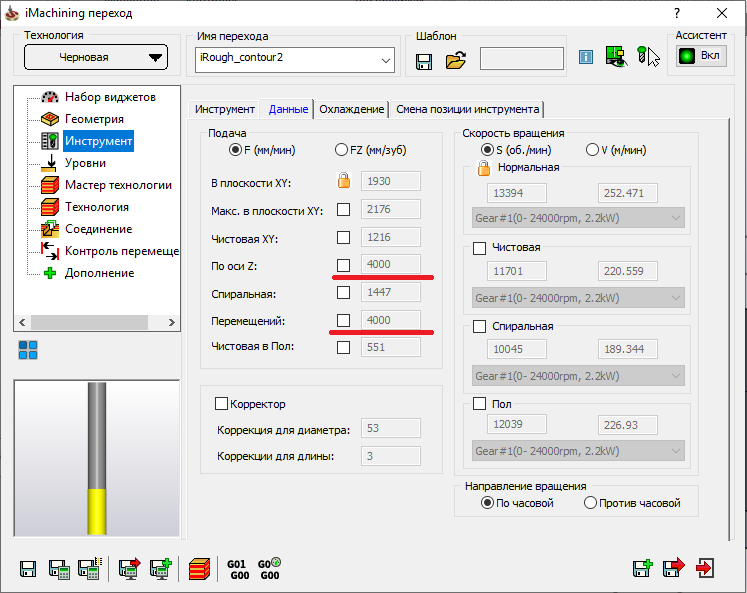

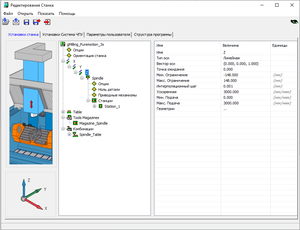

Re: SolidCAM
Откуда аймаш тянет эти подачи? Везде где знаю поменял - всё равно он наровится 4000 мм/мин подачу всунуть, на что солид ругается и приходится вручную уменьшать
screen1.png (4638 просмотров) <a class='original' href='./download/file.php?id=165396&mode=view' target=_blank>Загрузить оригинал (80.39 КБ)</a>
screen2.png (4638 просмотров) <a class='original' href='./download/file.php?id=165397&mode=view' target=_blank>Загрузить оригинал (55.27 КБ)</a>
MGG
Сообщения: 3403
Репутация: 1010
Re: SolidCAM
Сообщение MGG »
Настройки самого станка в аймаш?

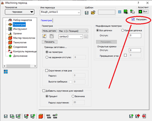

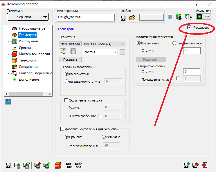

Сообщение niksooon »
Парни ,а напомните пож. где в аймаше так называемые расширенные настройки можно включить , здесь в теме как-то сие упоминалось ,но что-то не найду.........
Re: SolidCAM
Оно?
роро.png (4627 просмотров) <a class='original' href='./download/file.php?id=165399&mode=view' target=_blank>Загрузить оригинал (35.62 КБ)</a>
Re: SolidCAM
Чуть выше на скрине зеленая точка, если выключить , то можно менять много чего
Применяю когда не подходят дефолтные обороты :)
