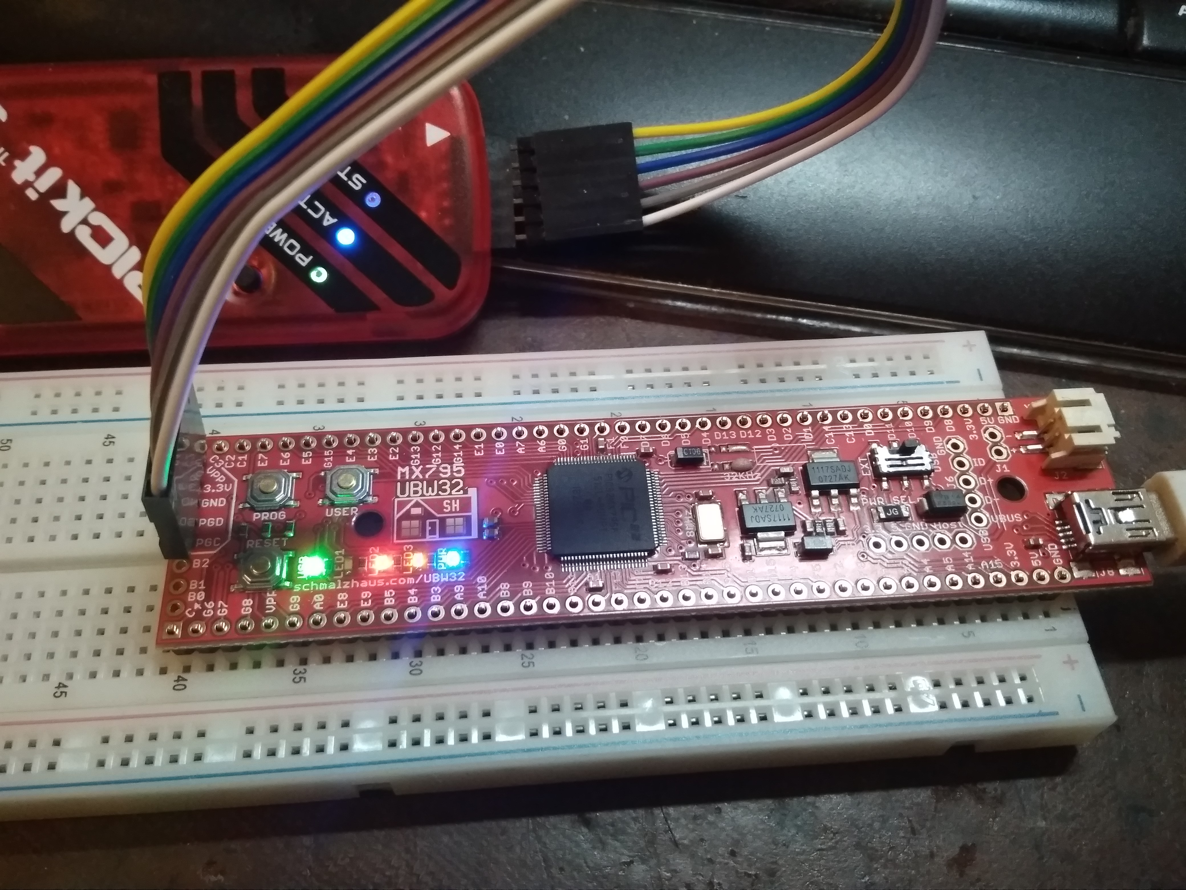

going писал(а):на stm32 в связке по spi или ethernet.
Кстати а почему не USB? Для mach полно плат с USB, а для LCNC как-то не очень - все spi да ethernet.
Я вот себе такую макетку раздобыл:
IMG_20200224_215747.jpg (2826 просмотров) <a class='original' href='./download/file.php?id=177286&mode=view' target=_blank>Загрузить оригинал (1.86 МБ)</a>
Там сейчас запаян pic32mx795f512l, как приедет pic32mk1024mcf100 заменю его.
А пока на mx795 USB CDC завел - вроде работает.
