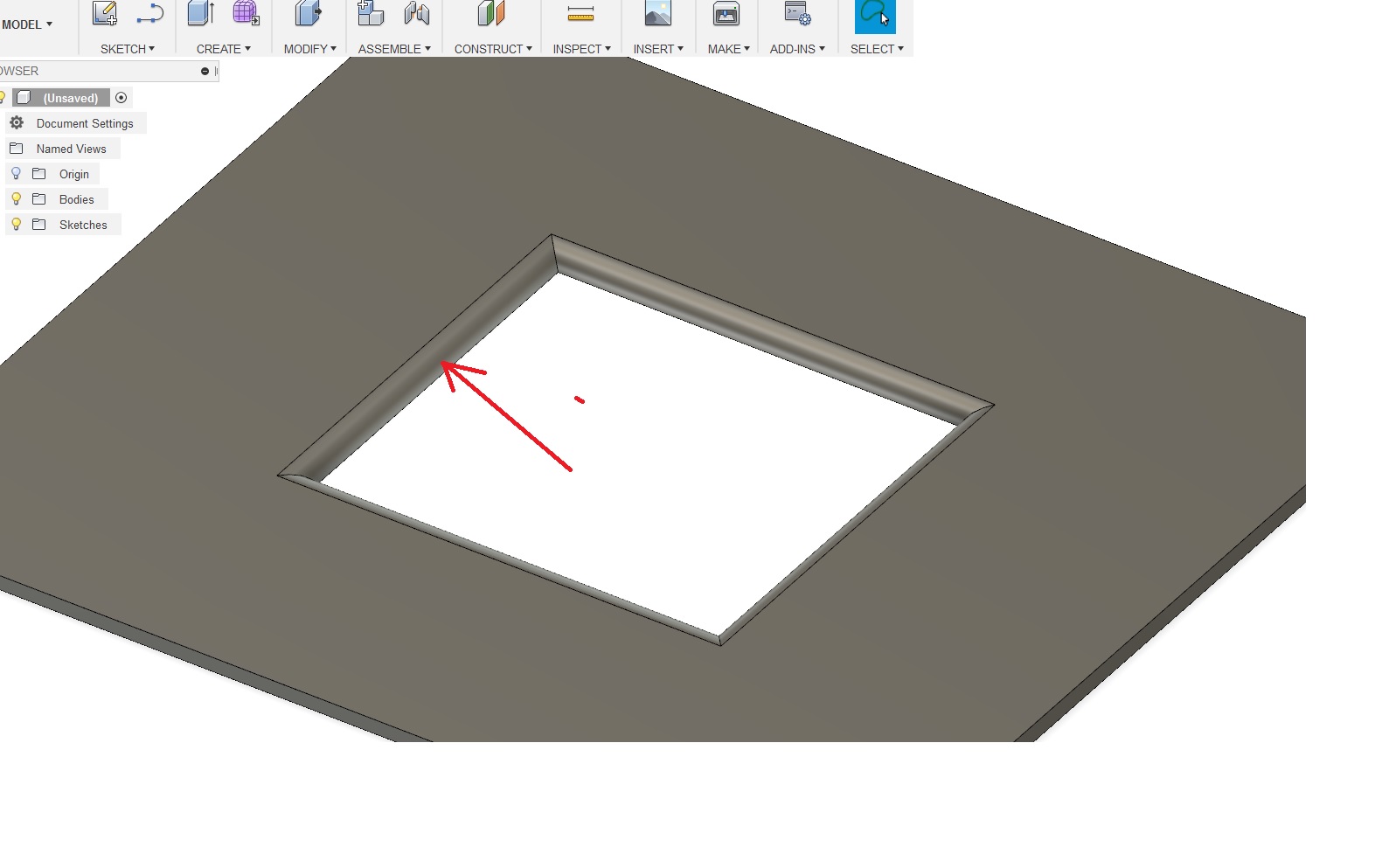

Всем привет. Ребята подскажите какую стратегию обработки применить для скругленных краев? И какую фрезу взять? Материал пластик т. 3,5мм

sazn86 писал(а): И какую фрезу взять?
Вот фреза. А стратегия - По контуру.
Спасибо, а такие фрезы для пластика есть? И с мелким радиусом? Просто для дерева видел, а для пластика, да еще с мелким радиусом...

sazn86 писал(а):Спасибо, а такие фрезы для пластика есть?
CMT отлично режут пластик.
