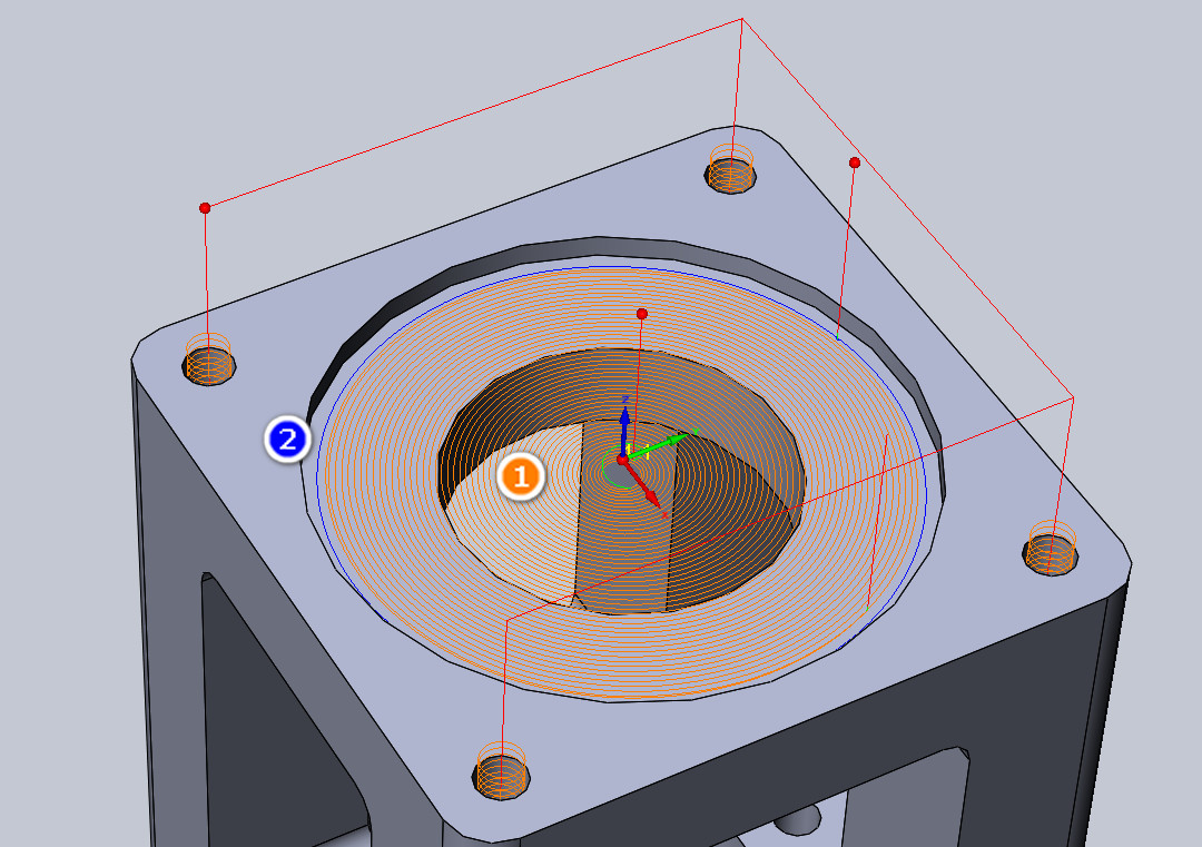

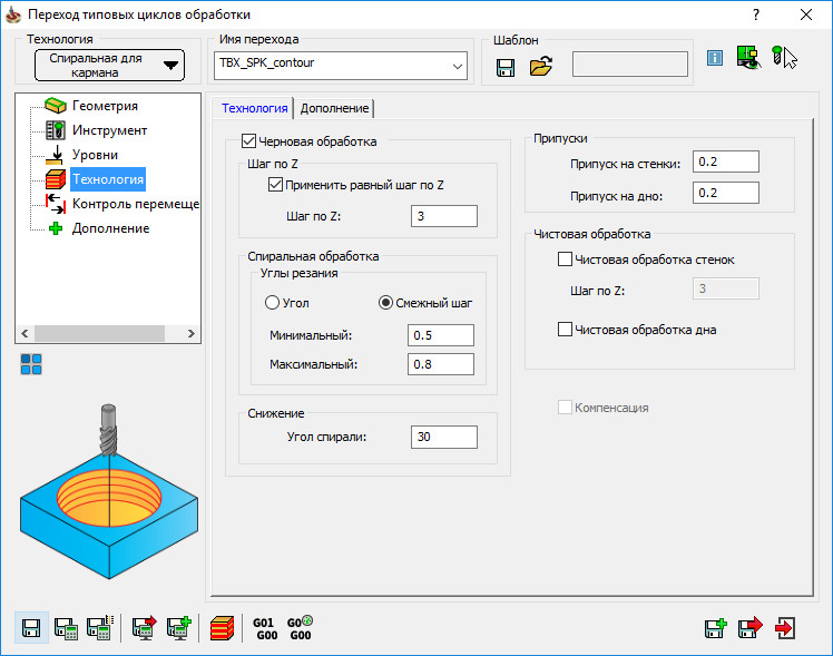

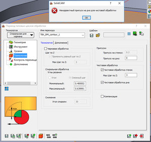

Вот какой вопрос появился. Планирую обрабатывать цил. карман стратегией по спирали сразу на полную глубину из центра 2хзубой фрезой. Делаю припуск на стенки 0,2мм под чистовую обработку 4хзубой. Есть ли где-нибудь в меню смена фрезы для черновой/чистовой обработки? Или это надо настраивать в самой базе инструмента?
Re: SolidCAM
нет.. рисуешь траекторию... создаешь черновую обработку (с отступом), потом под чистовую, создаешь новую обработку с новым инструментом НО траектория старая, там выбираешь чистовая обработка) не будет юлозить воздух)
Re: SolidCAM
Делаешь копию , в ней задаешь новый инструмент и указываешь , что это чистовая
Re: SolidCAM
ну смысл вы поняли))
Nikomas
Сообщения: 681
Репутация: 64
Откуда: Беларусь
Re: SolidCAM
Сообщение Nikomas »
nik1 писал(а):Делаешь копию , в ней задаешь новый инструмент и указываешь , что это чистовая
2019-05-07_103404.jpg (2806 просмотров) <a class='original' href='./download/file.php?id=162371&mode=view' target=_blank>Загрузить оригинал (291.93 КБ)</a>
1. Черновая траектория. Припуск на дно и стенки - 0,5
2. Чистовая траектория.
Скопировал. Вставил. Изменил инструмент. Но, странно что подбирает только стенки без дна.

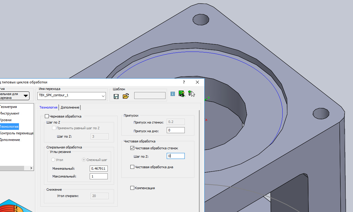

2019-05-07_103844.jpg (2806 просмотров) <a class='original' href='./download/file.php?id=162372&mode=view' target=_blank>Загрузить оригинал (50.92 КБ)</a>
Frezer_PU
Сообщения: 358
Репутация: 197
Re: SolidCAM
Сообщение Frezer_PU »
Nikomas писал(а):Скопировал. Вставил. Изменил инструмент. Но, странно что подбирает только стенки без дна.
Припуск на дно стоит 0 ?
ВСЕ ПРИХОДИТ С ОПЫТОМ!
Ошибки это часть успеха,
Re: SolidCAM
Должно подбирать, если дно 0, это стопудова рабочий вариант
Можно даже не указывать , что чистовая, ставишь стенку и дно 0

Re: SolidCAM
Сообщение Nikomas »

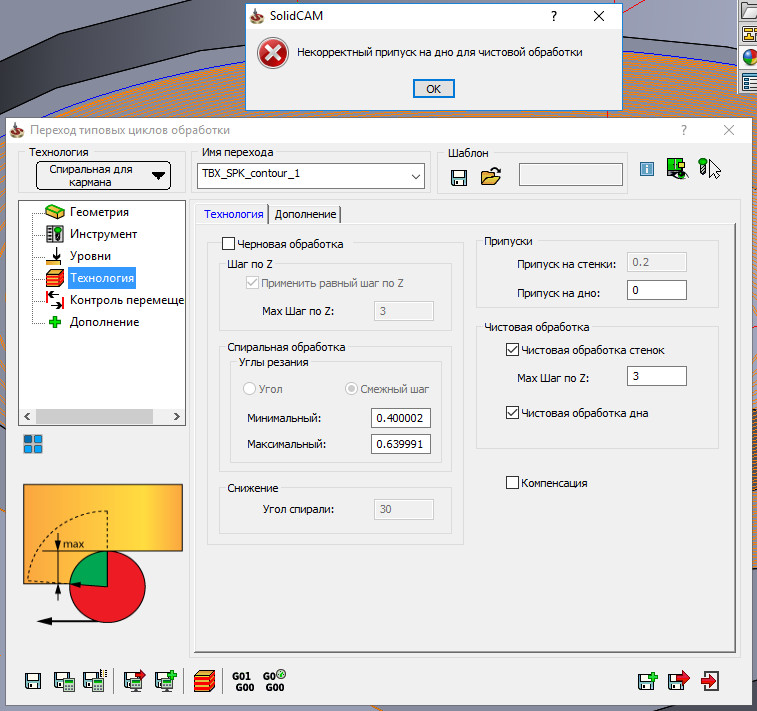

nik1 писал(а):Можно даже не указывать , что чистовая, ставишь стенку и дно 0
На дно не дает поставить припуск - 0
Черновая:
2019-05-07_130826.jpg (2777 просмотров) <a class='original' href='./download/file.php?id=162382&mode=view' target=_blank>Загрузить оригинал (116.56 КБ)</a>
Чистовая:
2019-05-07_130737.jpg (2777 просмотров) <a class='original' href='./download/file.php?id=162381&mode=view' target=_blank>Загрузить оригинал (150.55 КБ)</a>
Re: SolidCAM
Убери галку с чистовая обработка дна
Тогда даст поставить 0
Снимок.JPG (2748 просмотров) <a class='original' href='./download/file.php?id=162387&mode=view' target=_blank>Загрузить оригинал (88.43 КБ)</a>

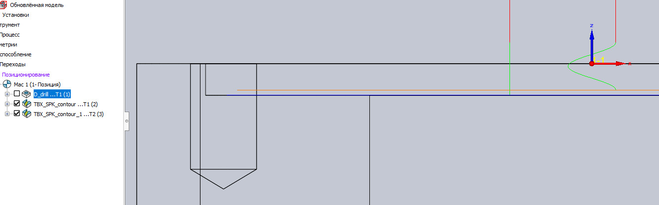

Re: SolidCAM
Сообщение Nikomas »
nik1 писал(а):Убери галку с чистовая обработка дна. Тогда даст поставить 0
Все равно подбирает только стенки:
2019-05-07_195239.jpg (2737 просмотров) <a class='original' href='./download/file.php?id=162395&mode=view' target=_blank>Загрузить оригинал (133.02 КБ)</a>
