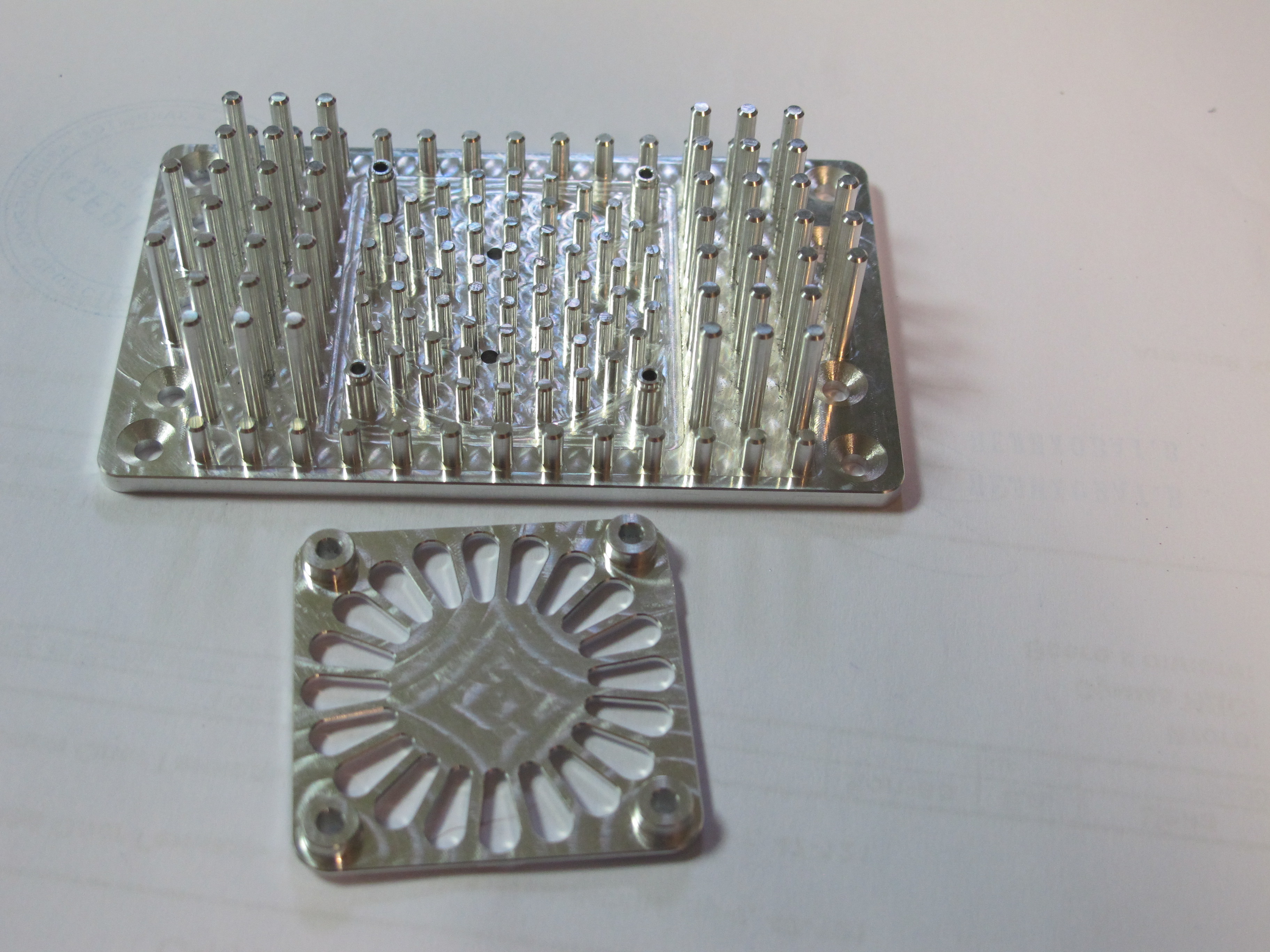

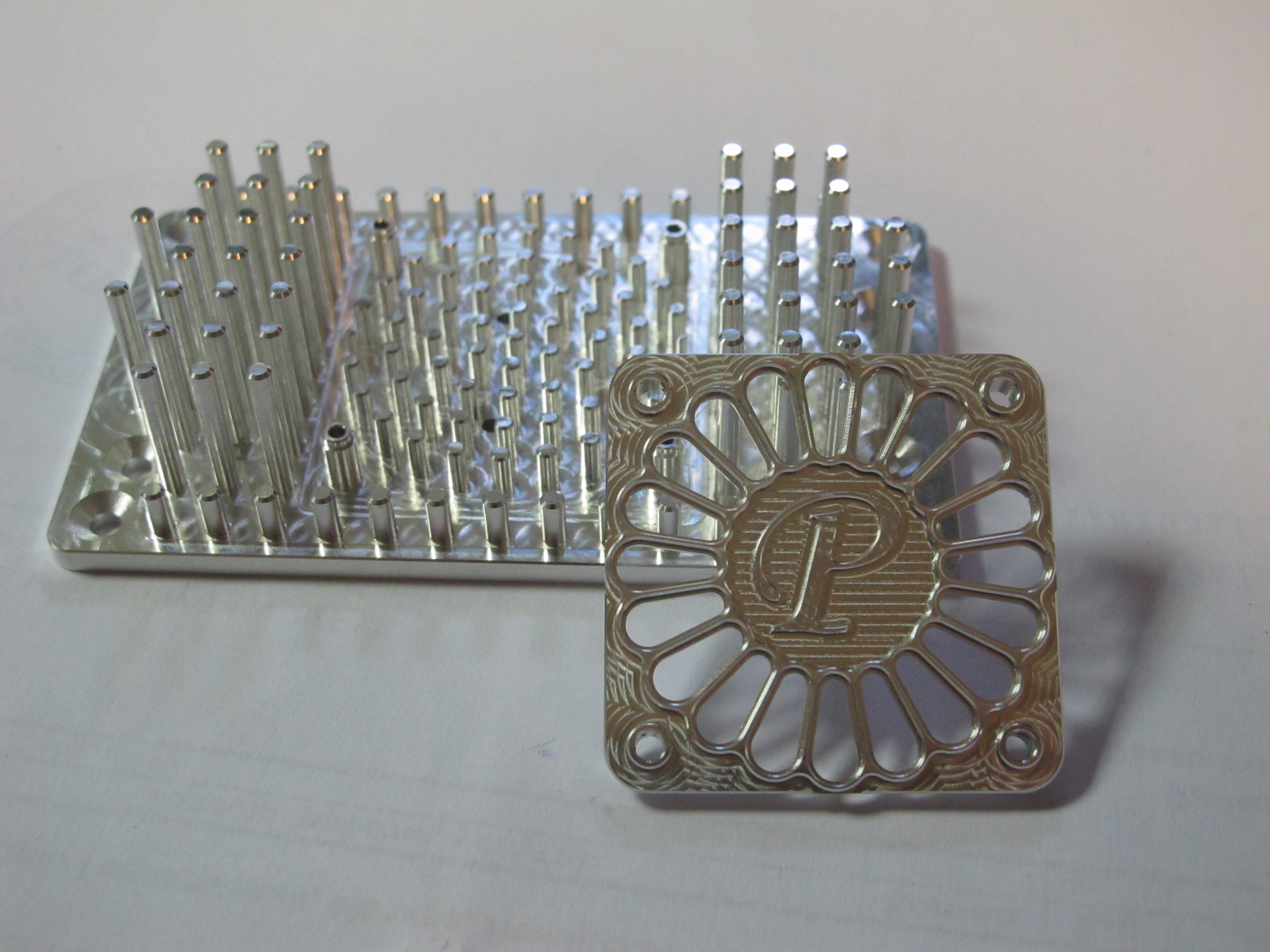

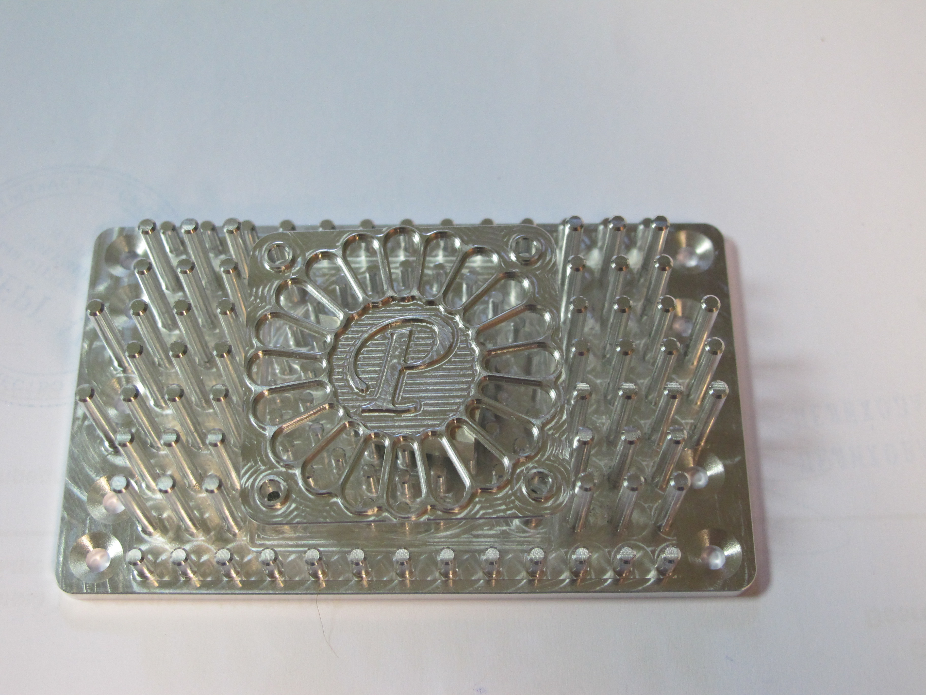

в станочных делах рутина, но был интересный радиатор :)
штыри высотой 16 мм и 7 мм, д2.4, 2 , 1
нашлепка толщина в основании 1.5мм, в основном делалась фрезами 1-2 мм
это вторая часть радиатора на скоростной верт
