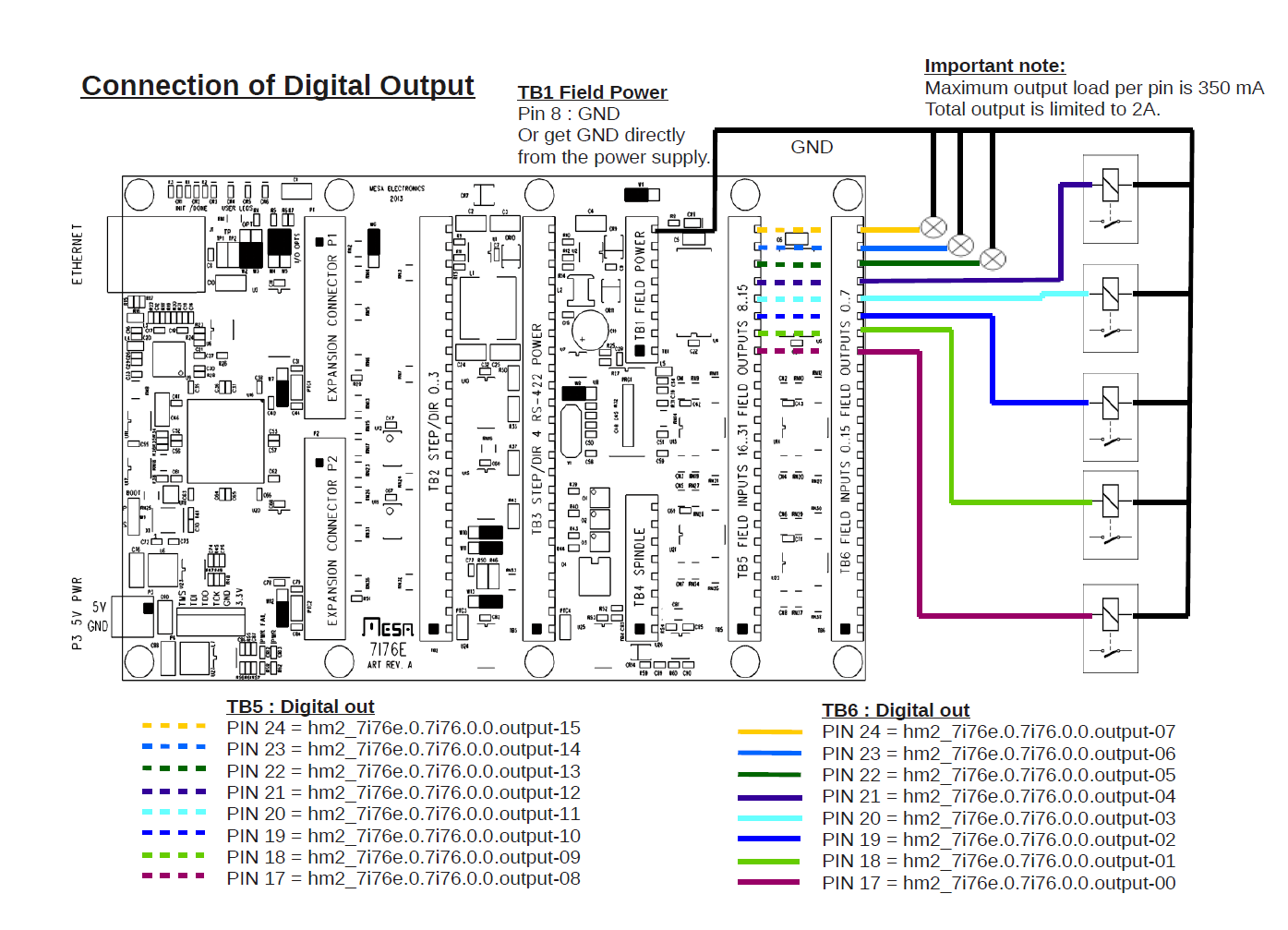

xenon-alien писал(а):Может кто подсказать, что имеется ввиду в мануале к МЕСА, когда говориться про использование отдельного БП для включения реле?
Собственно это и имеется в виду. Вспомни, я тебе уже говорил, что дискретные входы/выходы - это совсем отдельное устройство, просто волею разработчика расположенное на том-же самом куске стеклотекстолита.
xenon-alien писал(а):И можно напрямую подключать к плате реле на 24в с потреблением до 60 мА?
Можно и больше, до 350мА. Но вот обратный индуктивный ток должен быть не более 60мА, иначе нужен внешний защитный диод.

Получается, что могу подключить реле напрямую к плате МЕСА без диода любой до 60мА?
Или диодом лучше перестраховаться и хоть до 150мА ставить можно реле на прямую к плате?
Или всё-таки городить для реле опторазвязку?
А с электромагнитными пневмо-клапанами та же история?
Может есть у кого схема, как организовать аварийный стоп?
Пока что только такую схему нашел...
Ext estop tutorial pdf.pdf
(29.6 КБ) 676 скачиваний
xenon-alien писал(а):Получается, что могу подключить реле напрямую к плате МЕСА без диода любой до 60мА?
На чем сделаны выходные ключи у MESA - не в курсе. Но внешний диод не помешает. В обратной полярности, то есть катод - к плюсу. Ну, как в твоем видео показано.
xenon-alien писал(а):Или всё-таки городить для реле опторазвязку?
Это обычно лишнее.
Если месовские ключи не тянут по току или напряжению, можно поставить дополнительные транзисторные ключи.

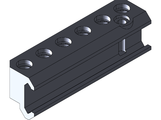

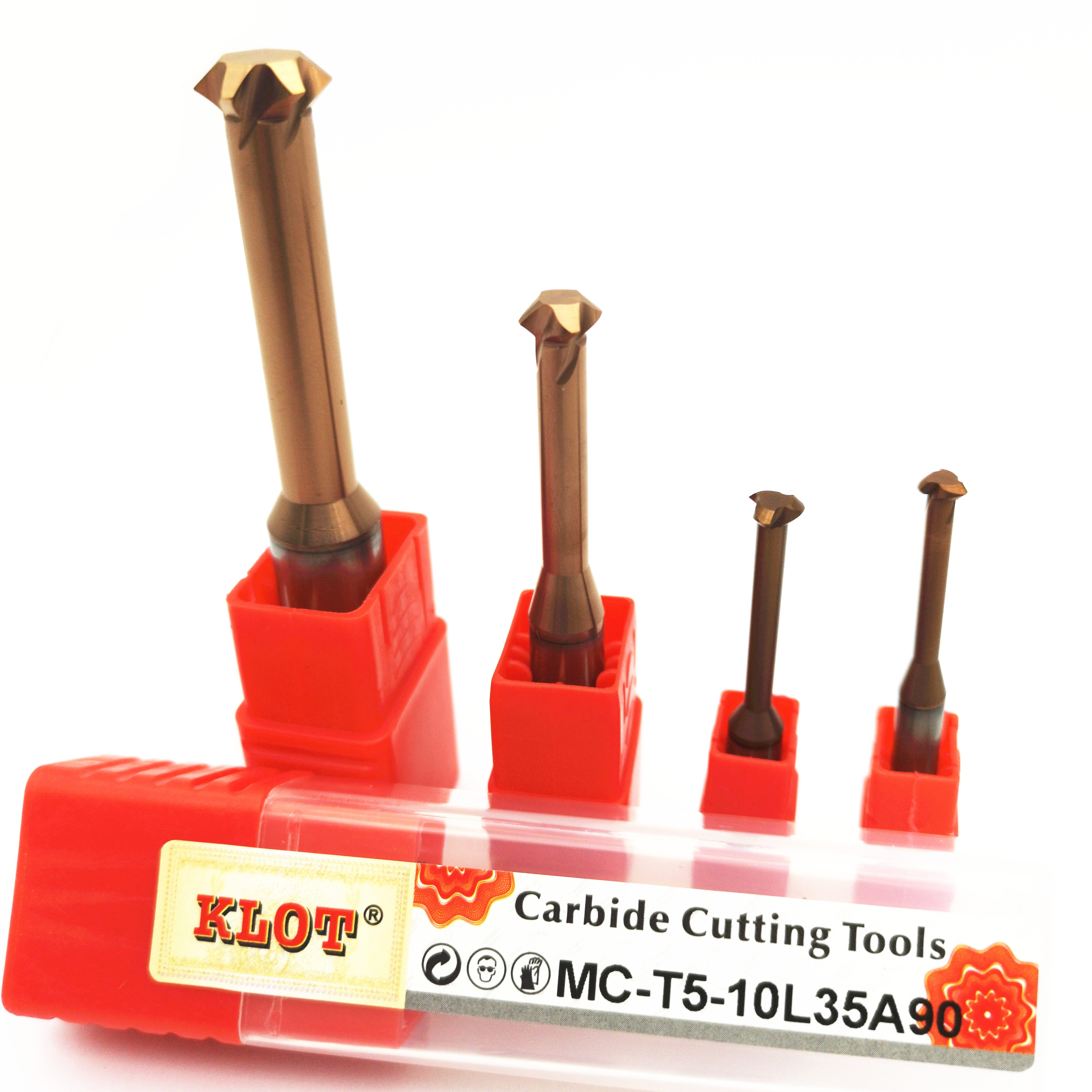

Камрады прошу помощи, как называется фреза, обратная ласточкиному хвосту? либо спаренная из обычного и обратного ластохвоста, есть такая деталь, надо выбрать чем-то паз...хотя ластохвост сюда тоже не подходит, так как есть отступ небольшой. всё что я нагуглил это - двухугловая симметричная, но это по советскому обозначению, а алиэкспресс и прочие магазины не разумеют в это, и ничего не ищется..пример -

https://vk.com/rom327

vestkot писал(а):Камрады прошу помощи
так сделай чертеж по профилю и закажи твердосплавную именно под свои углы и размеры

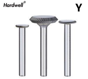

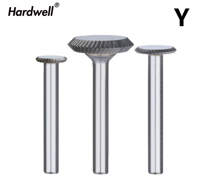

vestkot писал(а):либо спаренная из обычного и обратного ластохвоста
double angle mill / double angle cutter
double angle mill.jpg (5078 просмотров) <a class='original' href='./download/file.php?id=184760&mode=view' target=_blank>Загрузить оригинал (1.56 МБ)</a>
https://aliexpress.ru/item/33036628143.html

Размеры паза какие?
Я себе фрезу такого плана делал из б.у пазовой фрезы по дереву с твердосплавными пластинами . Одну пластину сточил под ноль что-бы не мешала, а вторую на наждаке обточил под нужный мне профиль и вперед с песней. Правда с первой попытки не получилось. Да собственно говоря новые фрезы типа энкора то-же не дорого стоят. Можно их купить под переточку.
