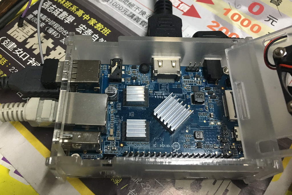

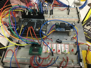

Сообщение sv_jan »
Waiting for your new arisc driver to complete soon.
Hope it is possible to replace BBB + Machinekit with OrangePi-CNC.

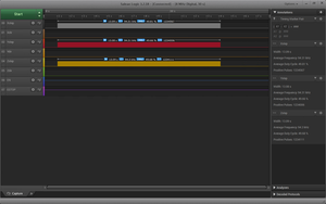

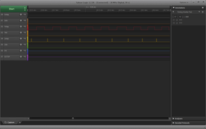

Re: LinuxCNC + Orange Pi

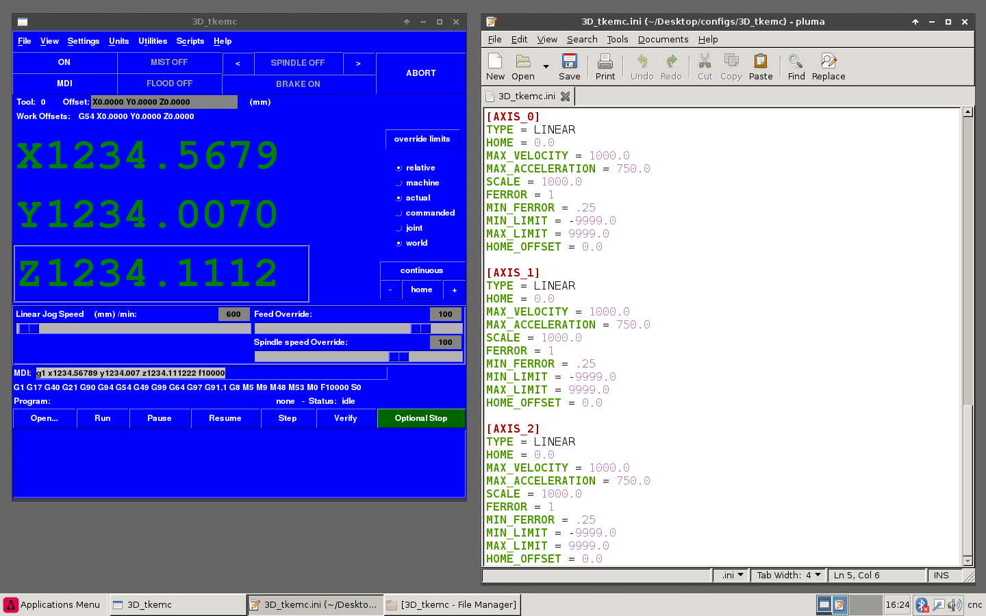

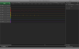

Работа с сопроцессором близится к завершению. Свежие тесты выглядят неплохо. Нужно как-то проверить точность по шагам на длинных УП. Наверно, можно сделать счётчик на STM'ке. Ну и натурные тесты бы не помешали :)
На фотках ниже тест, где 1 шаг равен 1-му микрону. С подачей 10 м/мин летает без проблем.

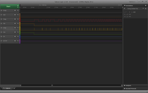

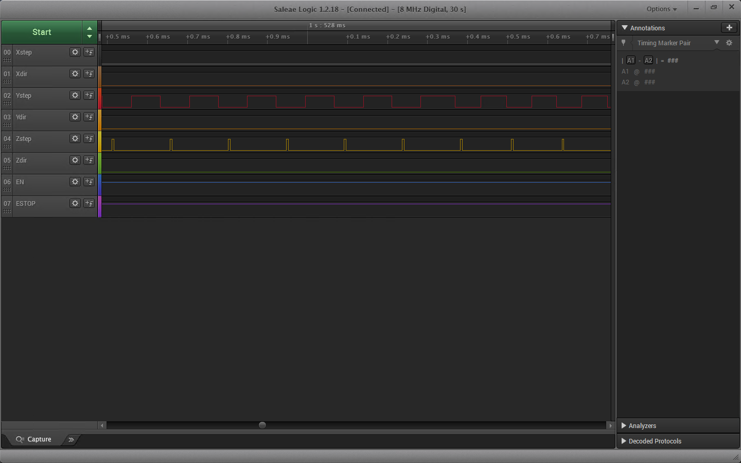

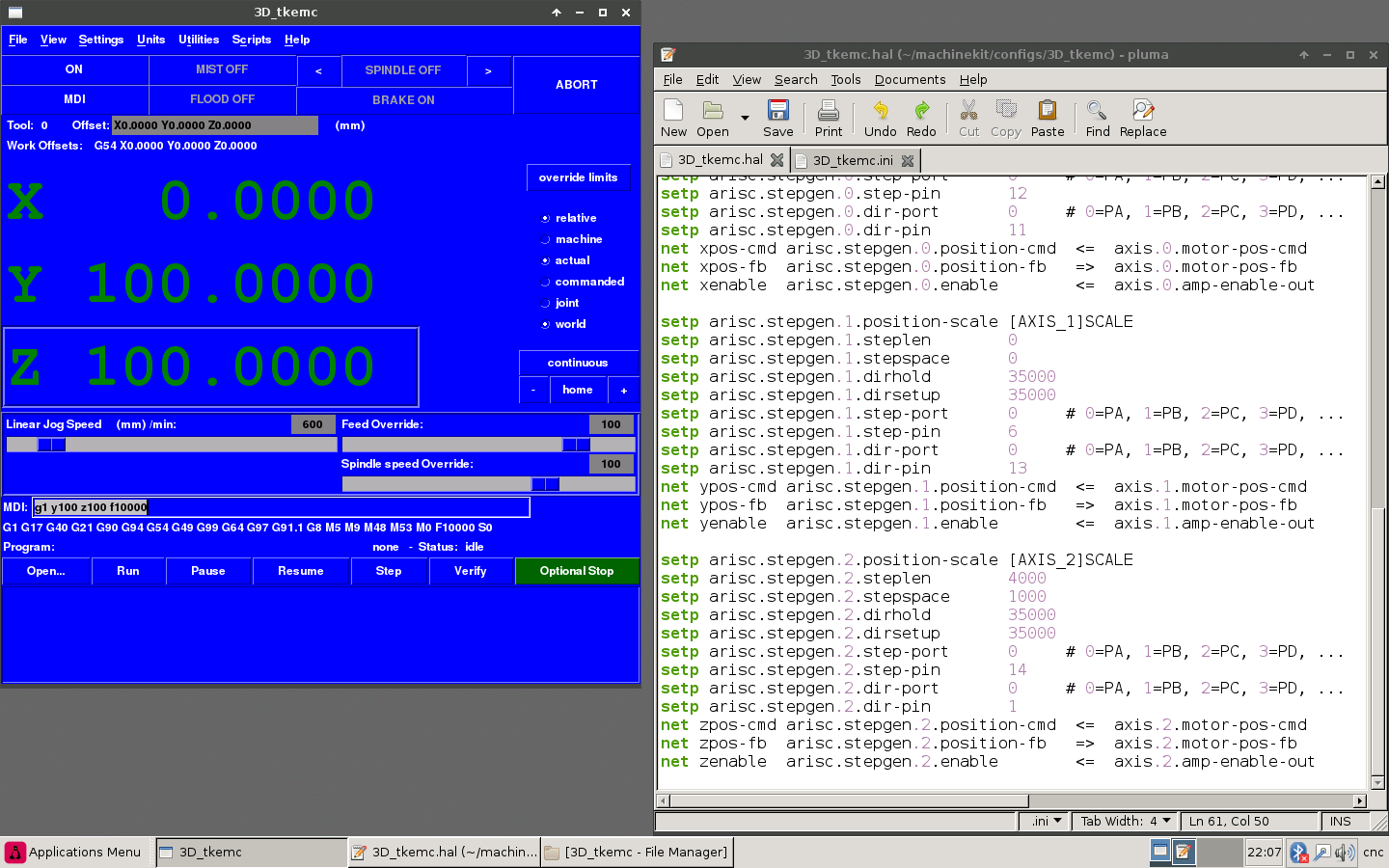

Не прошло и пяти лет, как драйвер сопроцессора готов. Назовём это альфа версией. Прогнал пару-тройку своих реальных УП на 3-х осевой морде tkemc. Полёт нормальный. Желающие протестировать есть? Завтра могу подготовить набор тестовых файлов. Но по хорошему, нужно всё в коде подчистить и написать нормальные доки как для обычного GPIO драйвера. Кстати, одновременно юзать драйверы hal_gpio_h3 и arisc - нельзя. Они будут мешать друг другу дёргать пины. В драйвере сопроцессора есть свой драйвер GPIO - arisc.gpio. Над драйвером arisc.pwmgen ещё думаю.
Добавил в драйвер arisc.stepgen интересную функцию управления скважностью STEP сигнала. Если какой-то из параметров steplen/stepspace равен нулю, то скважность будет всегда 50%. В данном примере для оси Z параметры steplen/stepspace = 4000/1000. А для оси Y они равны нулю, поэтому используется динамическая длина сигнала STEP. На осциллограмме это выглядит примерно вот так

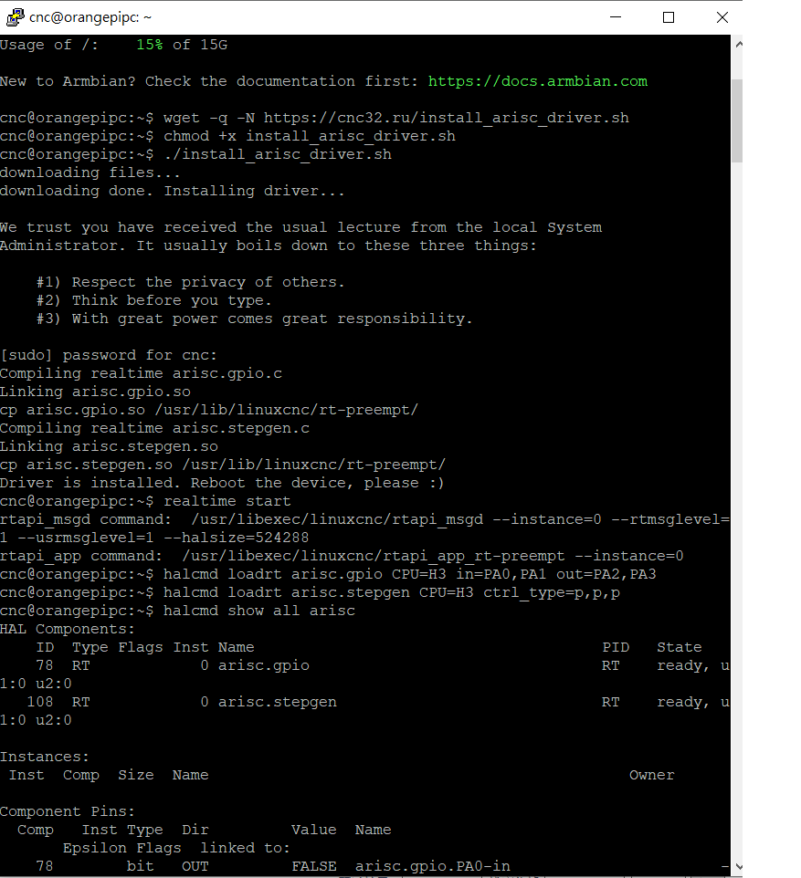

Итак, для быстрой установки свежего arisc драйвера в систему, подключите апельсин к инету, закройте все копии Machinekit (если он работает) и выполните следующие команды в консоли. Если где-то попросит пароль, введите пароль текущего юзера
wget -q -N https://cnc32.ru/install_arisc_driver.sh
chmod +x install_arisc_driver.sh
./install_arisc_driver.sh
Чтобы по быстрому убедится в том, что всё установилось правильно, выполните в консоли следующие команды
realtime start
halcmd loadrt arisc.gpio CPU=H3 in=PA0,PA1 out=PA2,PA3
halcmd loadrt arisc.stepgen CPU=H3 ctrl_type=p,p,p
halcmd show all arisc
realtime stop
В консоли появятся все пины, параметры и функции драйверов arisc.gpio и arisc.stepgen. В данном примере мы запускаем RT модуль, и загружаем два драйвера. CPU - это название вашего процессора (H2/H3/H5). in - список входных пинов, out - список выходных. ctrl_type - кол-во stepgen каналов и тип их управления (p - по позиции, v - по скорости). p,p,p - означает 3 канала с управлением по позиции.
После всех этих махинаций нужно перезагрузить апельсин, чтобы прошивка сопроцессора полностью обновилась. Далее, кто разбирается в HAL файлах, сможет настроить всё сам. Тестовый конфиг ещё не готов, будет чуть позже.

Arisc driver looks like it's installed. Now wait for your test configuration file.
install_arisc.png (3640 просмотров) <a class='original' href='./download/file.php?id=176422&mode=view' target=_blank>Загрузить оригинал (66.18 КБ)</a>

Допилил тестовый конфиг. Но пока тестировал заметил, что связка сопроцессора с драйвером arisc.gpio работает аццки медленно. По времени тупо не влезает в базовый период :) Сегодня-завтра проведу тюнинг.

Сделал тестовые конфиги. Для начала переустановите еще раз ARISC драйвер по той же инструкции сверху. Он был обновлен, если чё. Потом можете приступать к установке конфигов. Для быстрой установки конфигов, подключите апельсин к инету и выполните следующие команды в консоли
wget -q -N https://cnc32.ru/install_arisc_configs.sh
chmod +x install_arisc_configs.sh
./install_arisc_configs.sh
На рабочем столе появятся 4 ссылки. Все файлы тестовых конфигов лежат в папке юзера machinekit/configs/ARISC. Для тех, кому нужен поиск дома по концевикам, раскомментируйте в INI файле все строки вида HOME_ и внесите там свои настройки.
