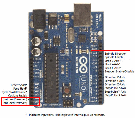

У меги328 физически не хватает выводов для 4-х осей, хотя можно и 4 задействовать если пожертвовать лимитами. Я пробовал развести плату на 4 оси, выводов не хватило.
Re: Box-1 самодельный ЧПУ станок v2.0 по дереву380х480х180 R
Добавлено: 23 окт 2016, 16:29
nevkon писал(а):У меги328 физически не хватает выводов для 4-х осей, хотя можно и 4 задействовать если пожертвовать лимитами. Я пробовал развести плату на 4 оси, выводов не хватило.
Я в этом деле не силен, могу ошибиться, но 12-13 пин предусмотрен для 4-й оси на ЦНЦ Шилде.
Grbl_Pin_Layout.png (6090 просмотров) <a class='original' href='./download/file.php?id=93293&mode=view' target=_blank>Загрузить оригинал (197.49 КБ)</a>
Так что управление шпинделем можно убрать с 12-13 пина и запрограммировать на 4-ю ось стэп/дир.
А шпиндель перенести на резервные аналоговые выводы.
Концевики можно и не трогать.
Хотя там по разному бывает...
https://github.com/grbl/grbl/wiki/Connecting-Grbl
Хотя на А5 пину проба стоит то на А4 можно поставить ВКЛ Шпинделя. (лично я не пользуюсь направлением вращения шпинделем, так что думаю, что это лишне)
Разводить ничего не надо.
Если посмотреть мануал и схемы на CNC Shield v3 - то там указано:
4-Axis support (X, Y, Z , A-Can duplicate X,Y,Z or do a full 4th axis with custom firmware using pins D12 and D13)
Ставим два джампера над разъемом 12-36В в первый ряд и получаем что ось А STEP управляется с D12, A DIR с D13.
Запуск шпинделя можно совместить со стартом охлаждения или включать вручную.
Единственно надо ПО переделать - нет реализации 4-й оси.

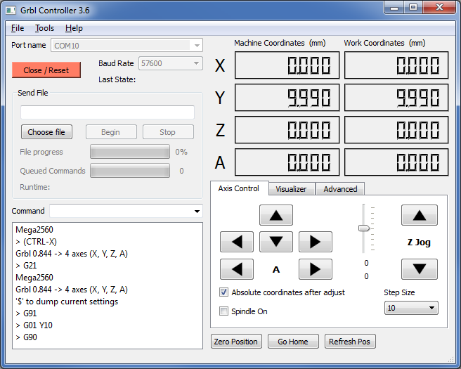

ScrewDriver писал(а):Единственно надо ПО переделать - нет реализации 4-й оси.
Зачем?
Всё там есть.
В настройках только галочка выставляется и вуаля.
grblcontroller36.png (6039 просмотров) <a class='original' href='./download/file.php?id=93304&mode=view' target=_blank>Загрузить оригинал (46.61 КБ)</a>
А отображать как будет процесс обработки - не знаю, предполагаю, что криво.

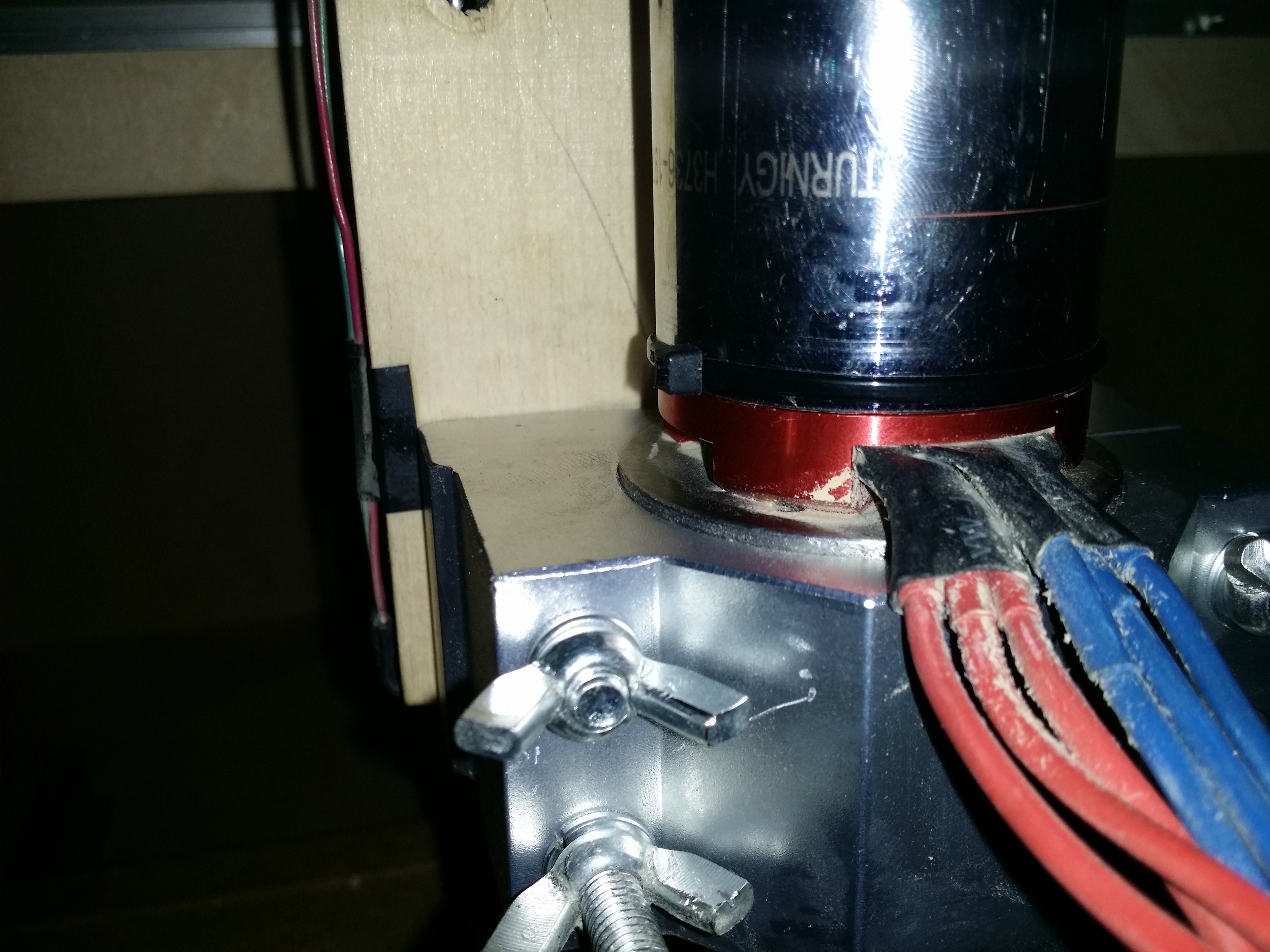

Продолжаю понемногу модернизировать станок.
Приехал держатель "шпинделя". (как раз поместился)
20161101_130034.jpg (5807 просмотров) <a class='original' href='./download/file.php?id=94011&mode=view' target=_blank>Загрузить оригинал (2.76 МБ)</a>
20161102_130717.jpg (5807 просмотров) <a class='original' href='./download/file.php?id=94012&mode=view' target=_blank>Загрузить оригинал (3.03 МБ)</a>
Есть биение "колокола" в 0,5мм, так что временно пытаюсь сбалансировать затяжкой (или как там оно называется), чтобы хоть как-то снизить вибрацию.
20161102_133835.jpg (5807 просмотров) <a class='original' href='./download/file.php?id=94013&mode=view' target=_blank>Загрузить оригинал (2.85 МБ)</a>
Но как не странно - фрезерует на много лучше с этим держателем. Видимо меньше "болтается", но ремни ещё пружинят.
Надеюсь ШВП исправит ситуацию. (не пожалел на них деньги, а там посмотрим уже какого они качества и как покажут себя на моем "спичечном коробке")

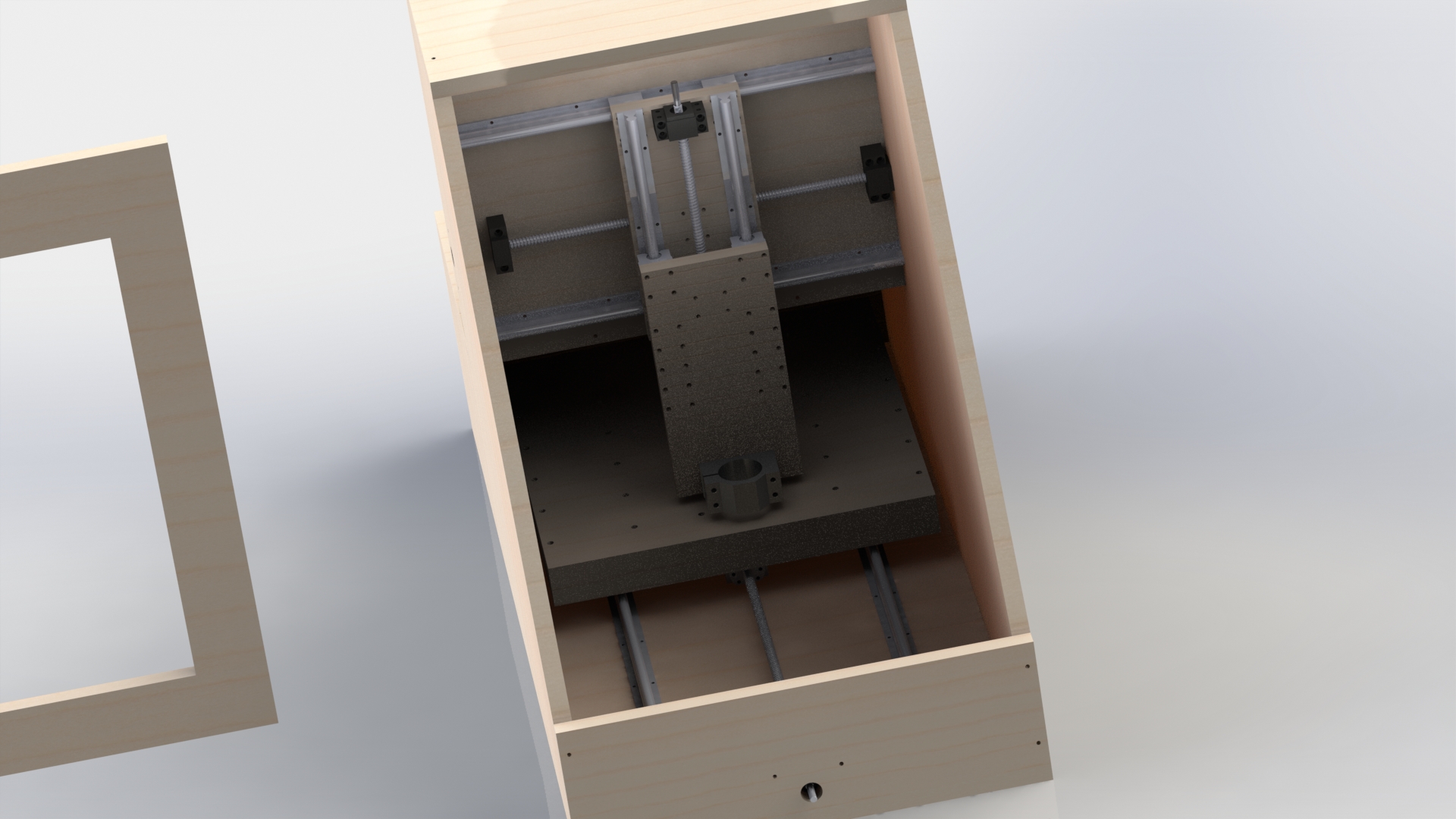

Ну и примерно прикинул, как будет расположено всё это дело в корпусе.
Правда придется уменьшить ход по оси Х на 50 мм, потому что теперь плита оси X и Z 150х300мм будет (была 100х300мм), что бы поместились опоры ШВП. Так что рабочий ход по оси Х будет 500-150-10=340 мм

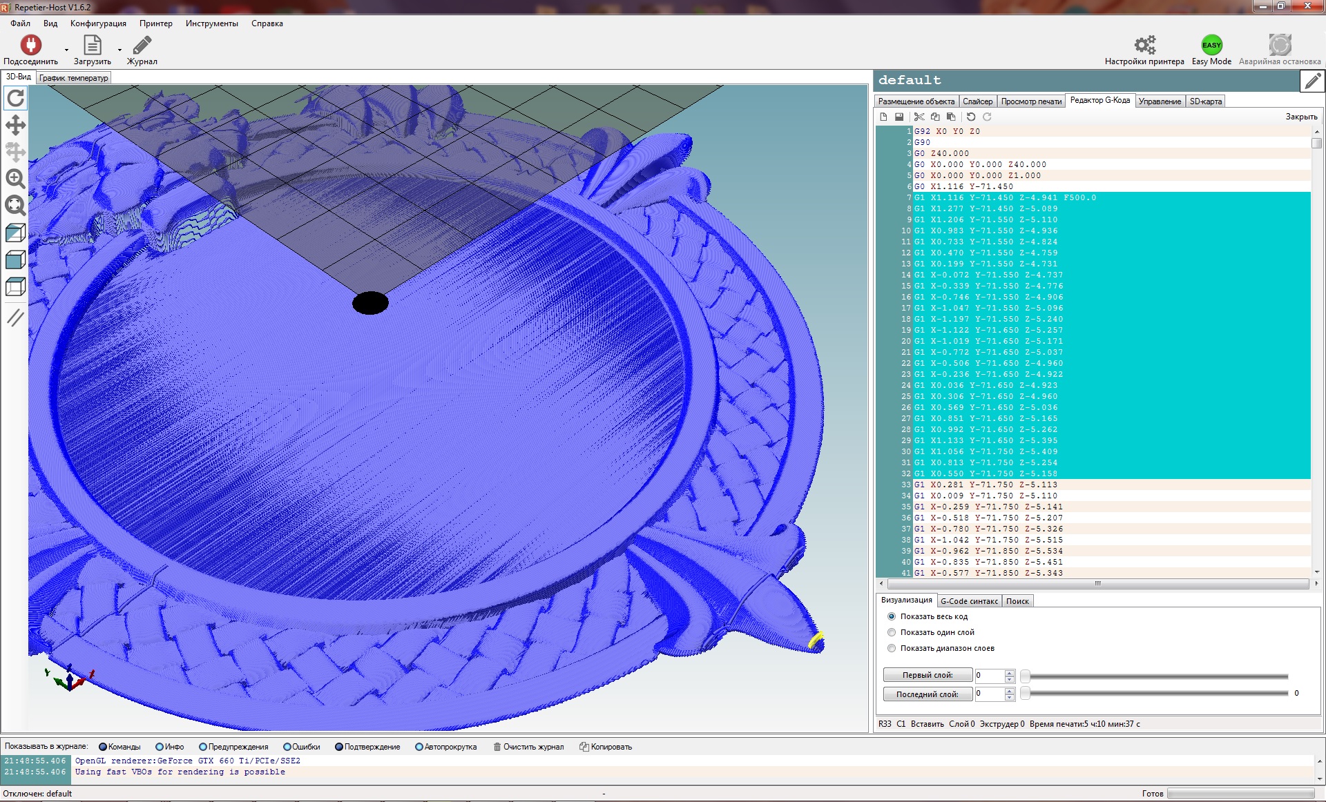

Всем привет!
Выручайте, кто знает!
Вот моделька.
0001.jpg (5535 просмотров) <a class='original' href='./download/file.php?id=95016&mode=view' target=_blank>Загрузить оригинал (378.07 КБ)</a>
3д обработка рельефа с наклонным врезанием (3 градуса 15 мм) по растру (15 градусов). Начинается выше самой заготовки врезание.
0002.jpg (5535 просмотров) <a class='original' href='./download/file.php?id=95017&mode=view' target=_blank>Загрузить оригинал (727.2 КБ)</a>
Но в итоге получаю вот что...
Наклонное врезание начинается с -4 по высоте. (черновую обработку не делаю)
0003.jpg (5535 просмотров) <a class='original' href='./download/file.php?id=95018&mode=view' target=_blank>Загрузить оригинал (864.43 КБ)</a>
Что я делаю не так?
Re: Box-1 ЧПУ станок v2.0 +4 ось на Arduino+RAMPS1.4 380х480
Добавлено: 17 ноя 2016, 09:03
Имитацию обработки прогоняли, как инструмент по мнению арткама идет?
