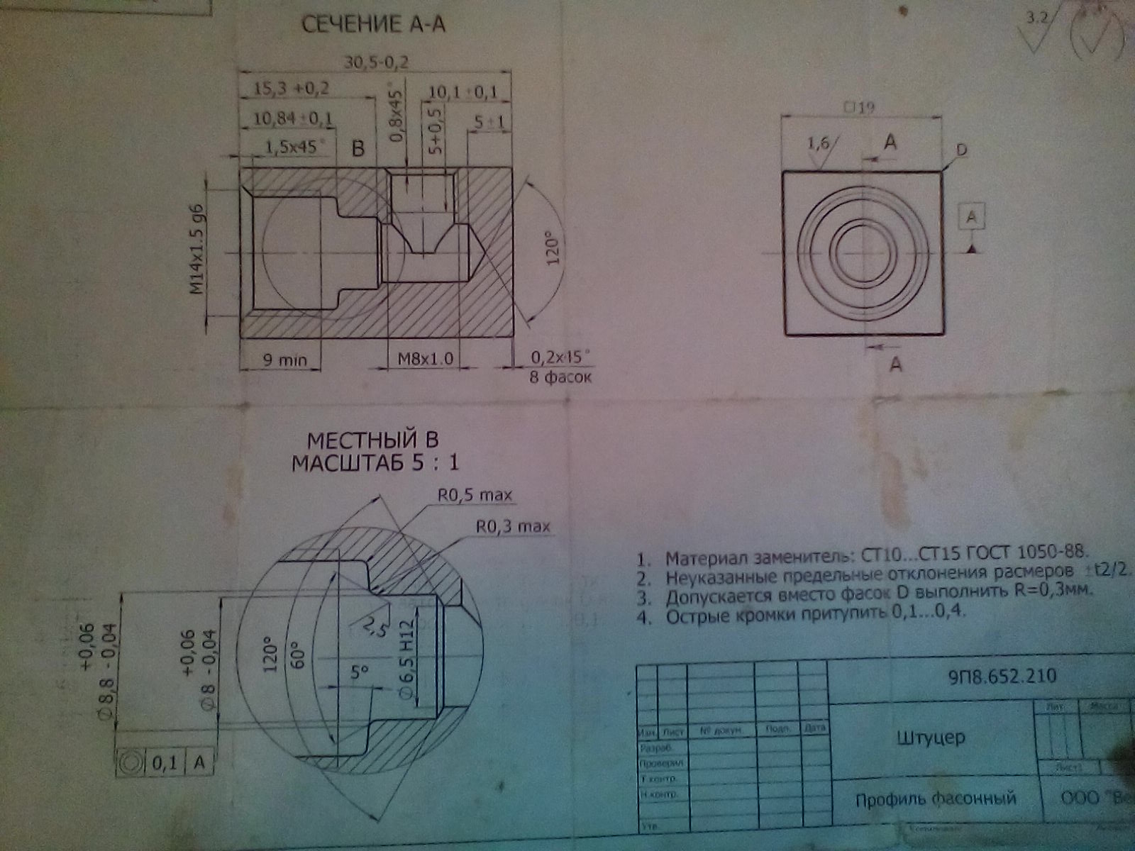

Понятно,но все переходники кронштейны уже почти готовы пока попробую на прямую,а там если что придется опять переделывать,
а вообще пока все делается для изготовления одной детали в основном сверление,но есть резьба
