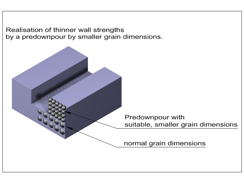

Ещё вот такой документ нашёл, основанный, правда, на том же СН, но там есть интересная табличка
smola4.jpg (4118 просмотров) <a class='original' href='./download/file.php?id=49131&mode=view' target=_blank>Загрузить оригинал (184.86 КБ)</a>
Так вот там даже есть слово "рама" :)

alexg-nn писал(а):Ещё вот такой документ нашёл, основанный, правда, на том же СН, но там есть интересная табличка
Рекомендации по подбору составов П-бетонов.pdf
ага есть такие требования, это нужно чтоб наполнитель нормально пролез через армосетки )
по толщине уже писал в 5раз больше максимально размера заполнителя, я это не придумал это из госта по полимербетону (ну и у немцев на сайте тоже самое встречал Макс.разм.камня =0,2-0,3 толщины)

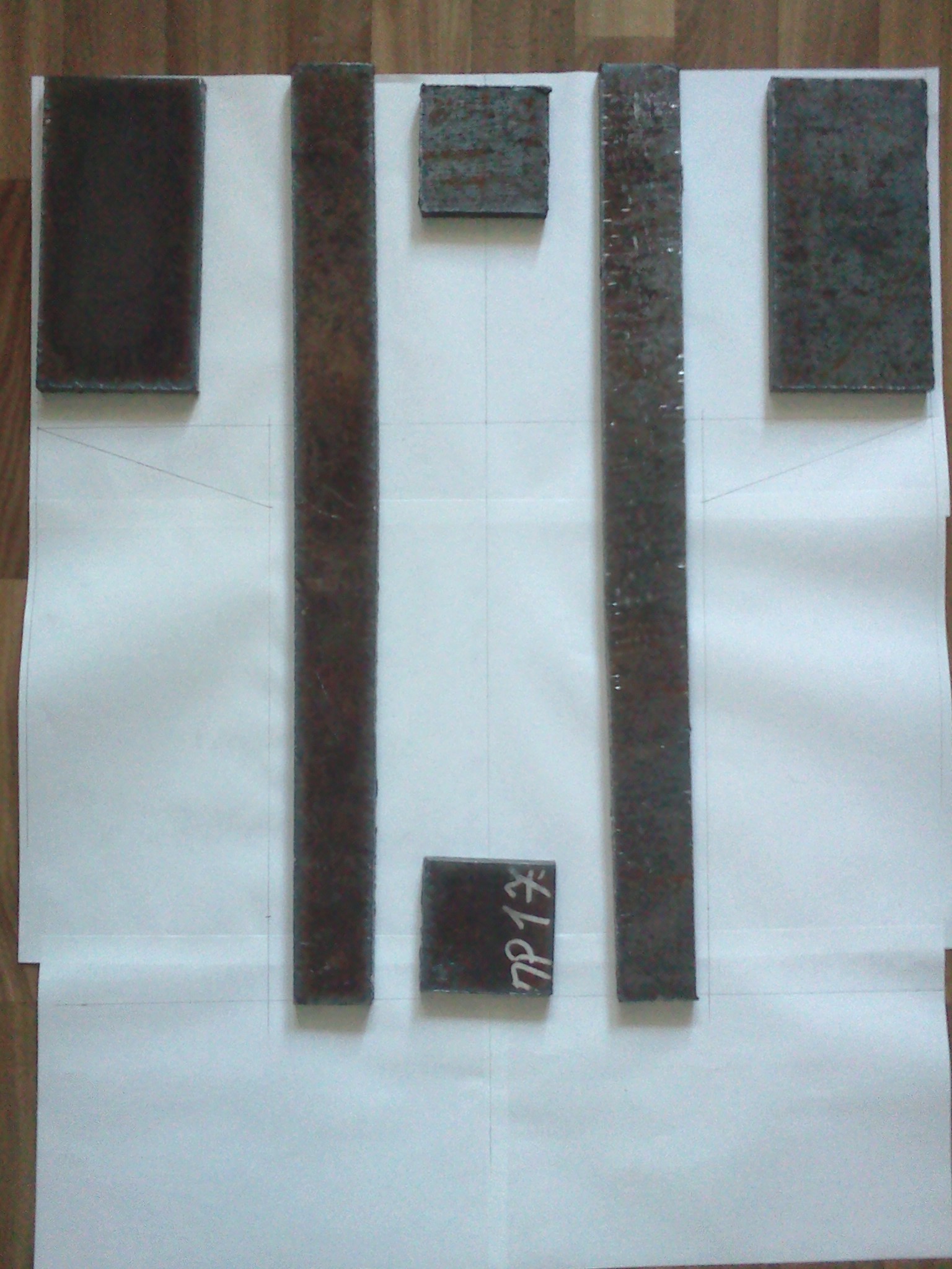

Апну тему - нарезали мне на станину металл для закладных. Самое толстое, что нашёл под боком - 12мм. Теперь вот думаю, а не мало ли? :)
Под рельсы получились полосы шириной 50мм и на 600мм длиной. Правда резали чем то термическим, кривущие края, надо фрезеровать. Так что чистый размер будет, скажем, 45мм шириной.
Выступать они будут над поверхностью отливки на 3мм. Из них 2мм - это бортик под рельс + 1мм - для шлифовки.
К ним планирую варить арматуру ну или советские болты :)
Ещё момент - бортики будут фрезероваться уже после отливки. Меня вот смущает, не разболтает ли это закладные, всё же драть сталь это не шлифовка, усилия другие.

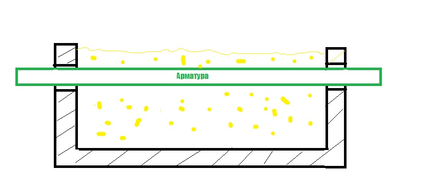

Люди, знакомые с литьём бетонов, подскажите, пожалуйста, можно ли располагать арматуру в форме таким образом, чтобы она выходила за рамки формы?
Или же вся она должна быть заключена внутрь отливки?
Form.jpg (3812 просмотров) <a class='original' href='./download/file.php?id=50660&mode=view' target=_blank>Загрузить оригинал (36.82 КБ)</a>
Не будет ли такая арматура создавать напряжение в отливке из-за невозможности усадки вместе с бетонной массой?
Re: Думаю фрезер 300х300х100
Добавлено: 21 май 2015, 00:01
Askov
alexg-nn писал(а):Люди, знакомые с литьём бетонов, подскажите, пожалуйста, можно ли располагать арматуру в форме таким образом, чтобы она выходила за рамки формы?
Сделай отверстие в форме больше чем арматура, а щель заложи чем то мягким, что б бетон не вытек.

alexg-nn писал(а):Не будет ли такая арматура создавать напряжение в отливке из-за невозможности усадки вместе с бетонной массой?
Вроде как дополнительное напряжение должно помочь...
Когда льют блоки для домов, вроде как арматуру специально дополнительно натягивают. Таким образом она будет лучше работать на растяжение.
Добавлено: 26 май 2015, 06:29
Onebe
не будет. Заделки в стенку опалубки не хватит чтоб создать хоть какое либо значимое преднапряжение. С эстетической точки зрения лучше арматуру внутри оставить и обвязать анкера закладных.
Nick писал(а):Вроде как дополнительное напряжение должно помочь...
В строительстве преднапряжение делается ради экономии материала (бетона), уменьшения сечения элементов, снижения трешинообразования.
Основных метода преднапряжения всего 2: натяжение на бетон(в основном ПГС), натяжение на упоры опалубки (сборные балки мостов), но что в одном что во втором случае усилия натяжения пучков измеряется в тоннами.
В станке нам смысла нет экономить материал станины путем уменьшения сечений и созданием пренапряжения, мы можем получить больше проблем чем выигрыша.
На уровне интуиции пренднапряжение станины станка уменьшит ее демпфирующую способность.

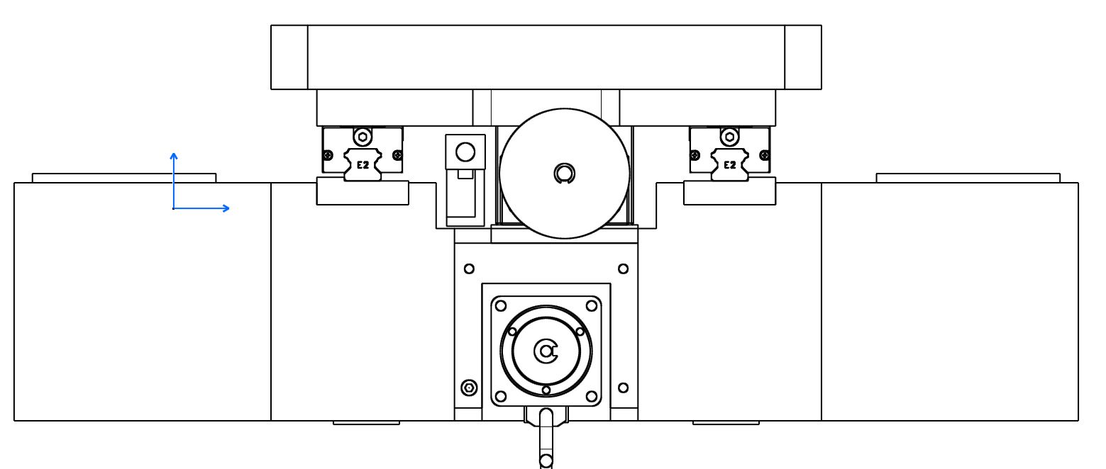

Раздумываю зарезервировать место под линейку. Как по вашему, можно ли сдвинуть ШВП относительно стола на 10-15мм, чтобы влезла линейка (см рисунок)?
Просто обычно я видел ШВП строго по центру или две по краям...
122.jpg (3567 просмотров) <a class='original' href='./download/file.php?id=51765&mode=view' target=_blank>Загрузить оригинал (45.91 КБ)</a>
