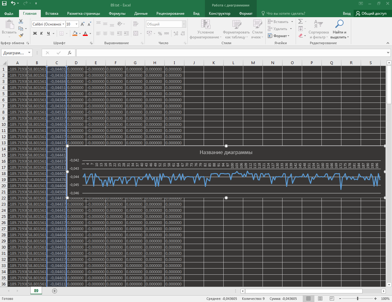

Практика показывает, что при 15в разрыв контактов действительно немного "пляшет". При скорости уточнения 4мм/мин колебания укладываются в границы 2 микрон (замечу, что десь также присутствует "вклад" моего станка)
test89.PNG (6158 просмотров) <a class='original' href='./download/file.php?id=80386&mode=view' target=_blank>Загрузить оригинал (128.2 КБ)</a>

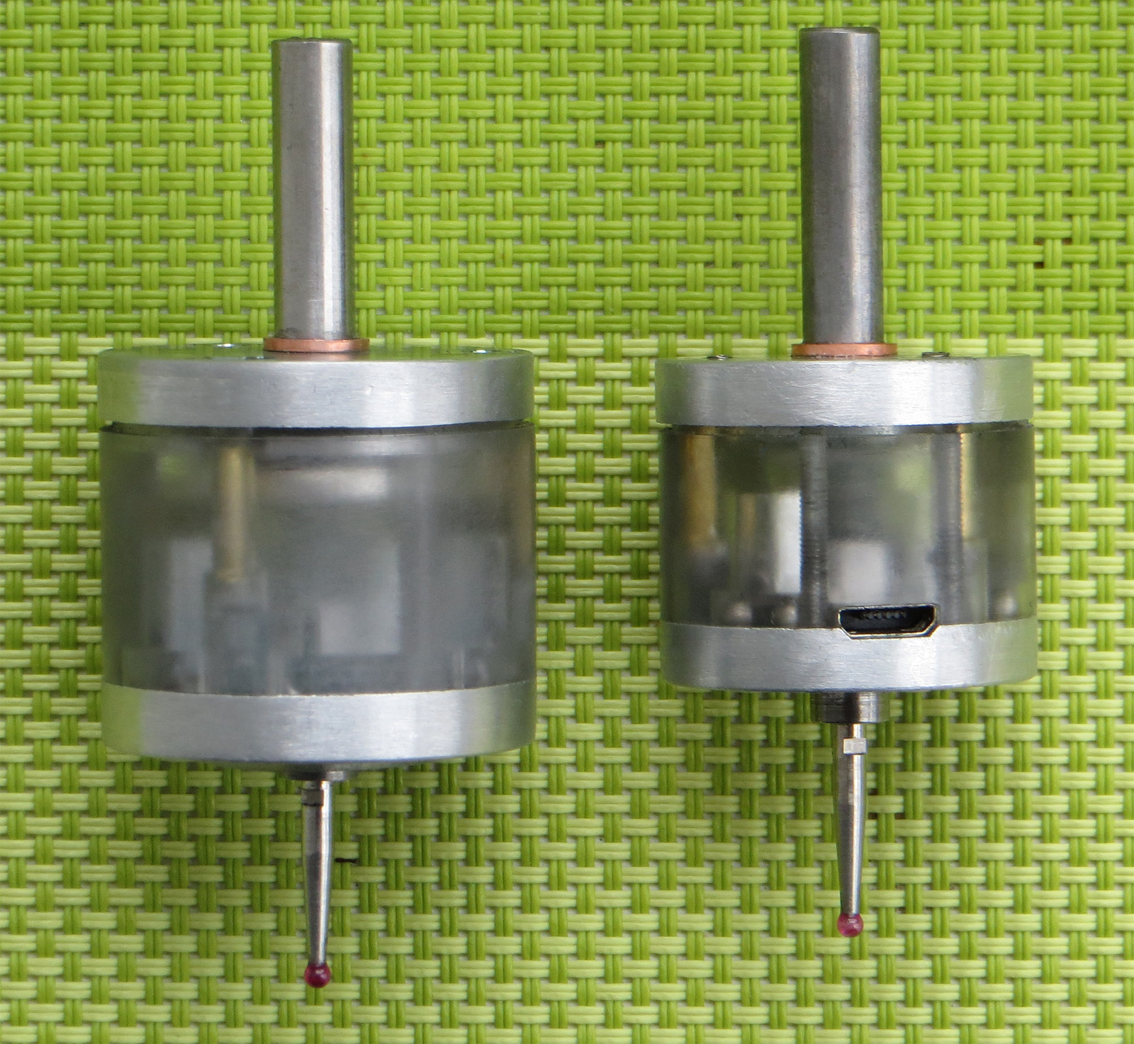

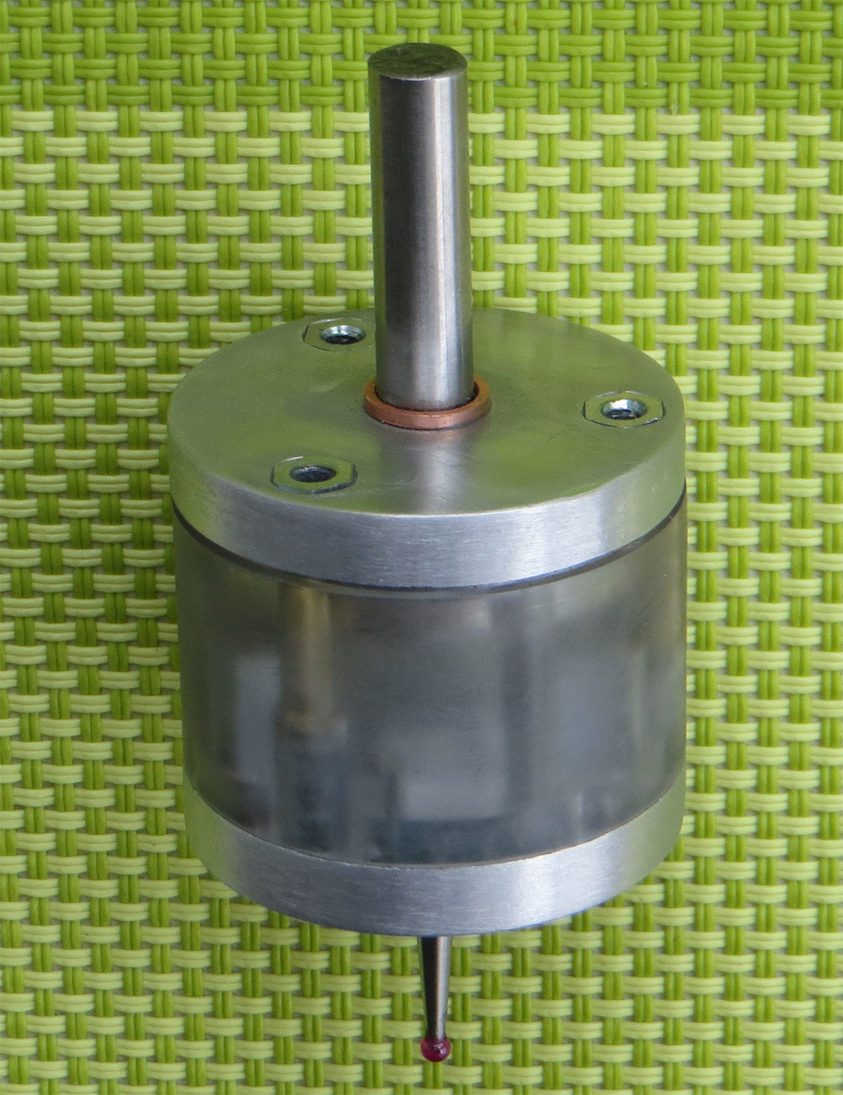

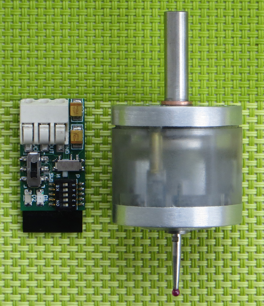

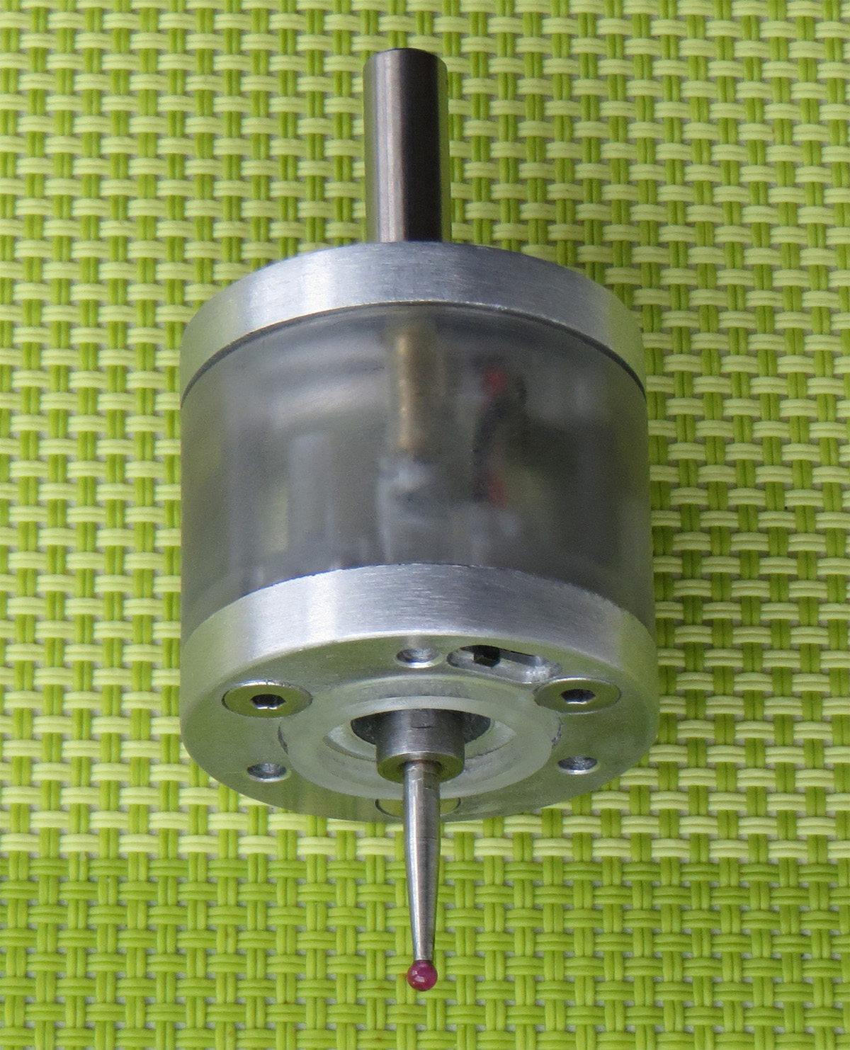

Обновление Lite WL ver.2 - беспроводного центроискателя:
- в электронную схему добавлен энергоэффективный подъем напряжения на шариковых контактах до 13в при питании от CR2032 3в
- оптимизирован корпус: диаметр корпуса 32 мм, длина 30мм, меньше пластмассы, больше металла
- ослаблена прижимная пружина
- удалена контактная смазка
litewl2_down.jpg (5898 просмотров) <a class='original' href='./download/file.php?id=82590&mode=view' target=_blank>Загрузить оригинал (536.98 КБ)</a>
litewl2_up.jpg (5898 просмотров) <a class='original' href='./download/file.php?id=82591&mode=view' target=_blank>Загрузить оригинал (433.17 КБ)</a>
с радиоприёмником
litewl2_rfm.jpg (5898 просмотров) <a class='original' href='./download/file.php?id=82592&mode=view' target=_blank>Загрузить оригинал (525.02 КБ)</a>
сравнение габаритов с проводным Lite ver.4.0
litewl2_lite4.jpg (5898 просмотров) <a class='original' href='./download/file.php?id=82593&mode=view' target=_blank>Загрузить оригинал (741.79 КБ)</a>
Тесты на точность идентичны комплекту Lite ver4.0 + RFM (пост #293).

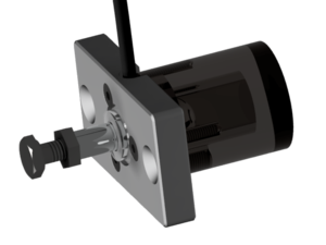

►Добавится новый прибор HomeSW - сверхточный датчик базы (он же датчик Home): точность <0.003мм, шариковые контакты, электронная схема с триггерами шмитта и подъемом напряжения на контактах, размеры 18x32x4мм в основании и Ø16, L=20мм корпус, ход контакта не менее 6мм + регулировка выступа контакта, пылезащита:
homesw.png (5142 просмотра) <a class='original' href='./download/file.php?id=92621&mode=view' target=_blank>Загрузить оригинал (85.75 КБ)</a>

А у HomeSW какая длина выступа контакта?
Резьба на болте будет стандартной?
verser
Сообщения: 1853
Репутация: 1282
Откуда: Тбилиси
Re: Беспроводной центроискатель Lite WL (технические вопросы
Сообщение verser »
Andrey@KZN писал(а):А у HomeSW какая длина выступа контакта?
12 мм, выкручивать можно еще на 8 мм (если этого не достаточно, то можно применить любой болт по-длиннее со стандартной резьбой М3)
