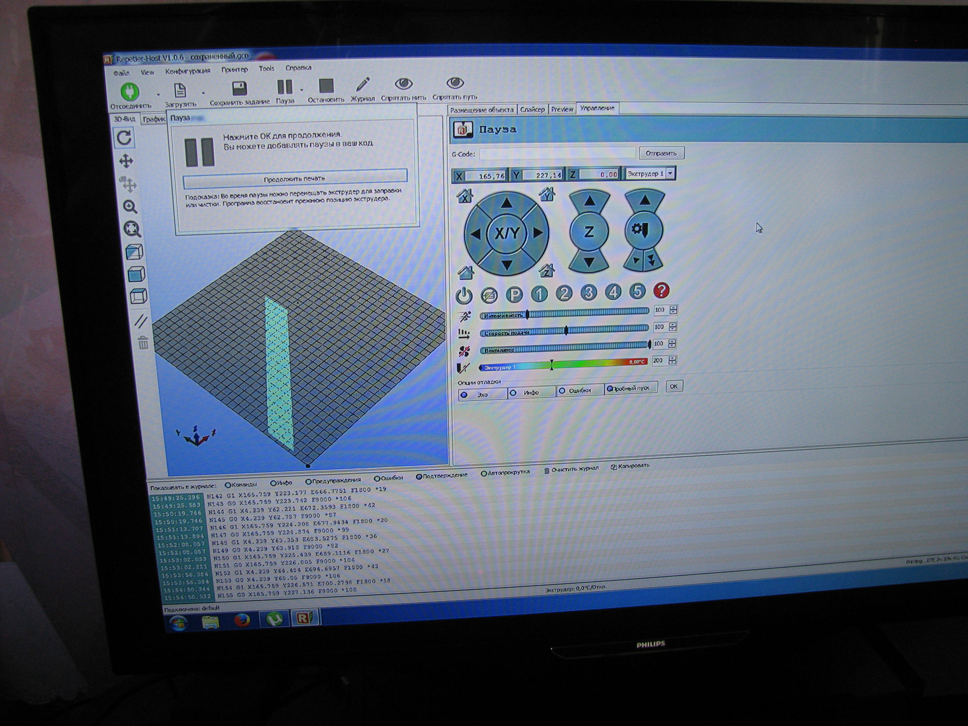

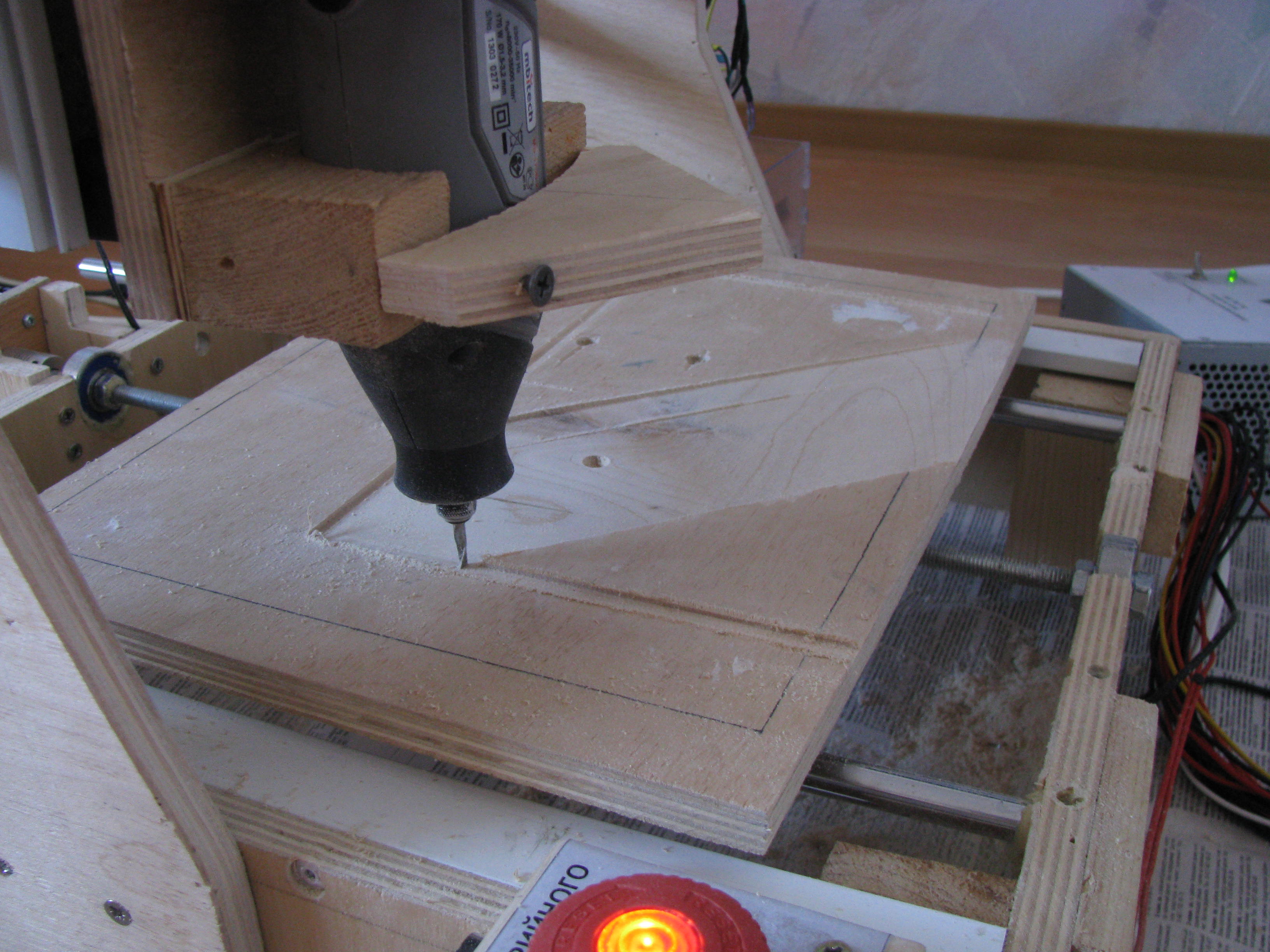

Выпало свободных 2 часа, отфрезеровал в общей сложности половину стола, процесс идет медленно, но верно, снизил скорость шпинделя до 15000об/мин, дальше падает момент. Repetier что-то наврал мне про то, что расчетное время 3часа, это время уже прошло, а выполнена только половина работы. Как фрезерну стол, увеличу максимальную скорость до 5мм/сек, пока что стоит 3мм/сек.
Что готово:
Непрофрезерованная полоска - после рестарта сбился ноль на 1мм (2659 просмотров) <a class='original' href='./download/file.php?id=47601&mode=view' target=_blank>Загрузить оригинал (866.99 КБ)</a>

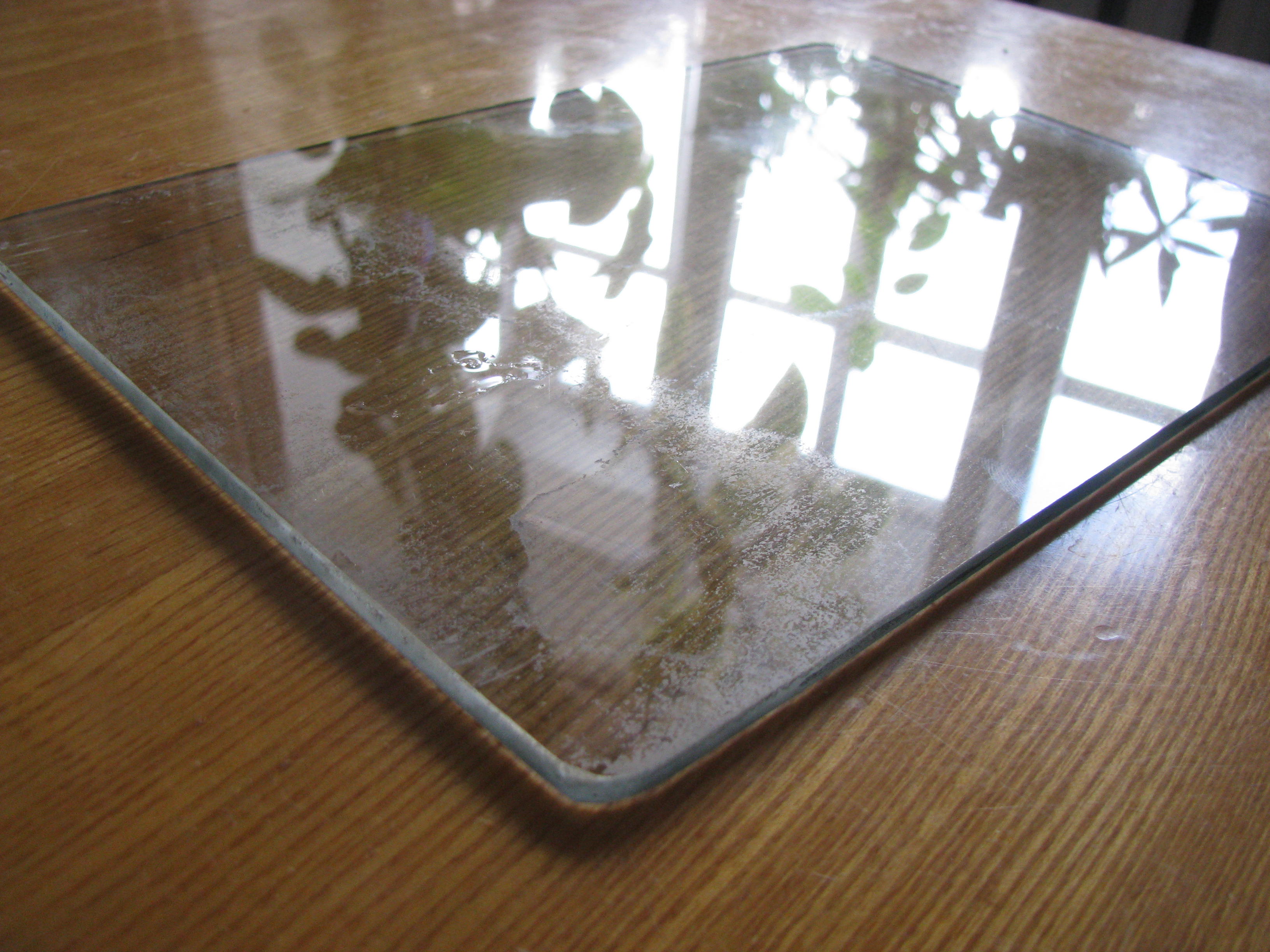

Вот стекло:
Закаленное стекло 163x230x5мм от школьной копирки 2000х годов (2659 просмотров) <a class='original' href='./download/file.php?id=47600&mode=view' target=_blank>Загрузить оригинал (846.88 КБ)</a>
А еще у меня экран с управляющей программой больше станка раза в два :D
IMG_2914.JPG (2659 просмотров) <a class='original' href='./download/file.php?id=47599&mode=view' target=_blank>Загрузить оригинал (984.29 КБ)</a>
Заказал обычный атомайзер, если с ним не получится, то закажу ультразвуковой.
