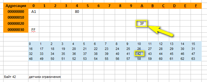

Вот расшифровка телеграммы A1
2015-11-28_234319.jpg (2915 просмотров) <a class='original' href='./download/file.php?id=64675&sid=57067150f305f7875a526befd3a76adb&mode=view' target=_blank>Загрузить оригинал (124.67 КБ)</a>
2015-11-28_234407.jpg (2915 просмотров) <a class='original' href='./download/file.php?id=64676&sid=57067150f305f7875a526befd3a76adb&mode=view' target=_blank>Загрузить оригинал (142.33 КБ)</a>

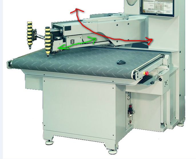

Не тут механика иначе:
2015-11-28_234642.jpg (2915 просмотров) <a class='original' href='./download/file.php?id=64677&sid=57067150f305f7875a526befd3a76adb&mode=view' target=_blank>Загрузить оригинал (223.3 КБ)</a>
Первая ось вращает "типа портала"(красная стрелка), на котором другая ось двигает (зеленая стрелка)

popcorn писал(а):Отснифал USBlizer вкладку "Ограничения" (limits), в архиве скрин начальных настроек, и в название CSV - какие настройки изменил. Попробовал изменить настройки в минус, но программа начала выдавать ошибку. Проверьте, всё ли верно делаю.
Да, хорошо получилось!
Ограничения сюдя по всему не поддерживаются, либо передаются в основном протоколе с заданием координат, т.к. изменений в протоколе установок не увидел.
Зато включение датчиков - в телеграмме A1 по сдвигу 42 изменения состояния отдельных битов.
Может сглючило чего. Постараюсь ещё чего завтра отснифать.

popcorn писал(а):Похож на четвёртый вариант http://homecnc.ru/mech/1-tips-cnc
Попробуйте прогуглить "консольный чпу", кажись оно.
Как я понял, это раскроечный станок, https://www.youtube.com/watch?v=uMKTvWL2tOM
Для лазерника может и подойдет такая механика, только софта управления нет скорее всего.

popcorn писал(а):
Про данную механику спрашиваю по другой причине....
В том числе и про 4-ю ось... :mrgreen:
Когда дойдет посылка с лазером 2 ватта, я сделаю пока на обычной механике, а позже попробую использовать лазерный проектор, я его уже сделал (мой контроллер stm32 + гальвасканеры), получилось с разрешением 4095х4095 точек.
А с софтом управления, тут проблем нет, данный софт собственно и делается :-)

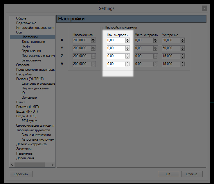

Вот эта настройка
2015-12-01_005120.jpg (2757 просмотров) <a class='original' href='./download/file.php?id=64921&sid=57067150f305f7875a526befd3a76adb&mode=view' target=_blank>Загрузить оригинал (185.7 КБ)</a>
в контроллер не передается при сохранении настроек.
При выполнении G-кода:
g0
x0
x100
x0
данные которые посылаются в контроллер,( при разных настройках начальной скорости), не меняются, ни для МК1, ни для МК2
