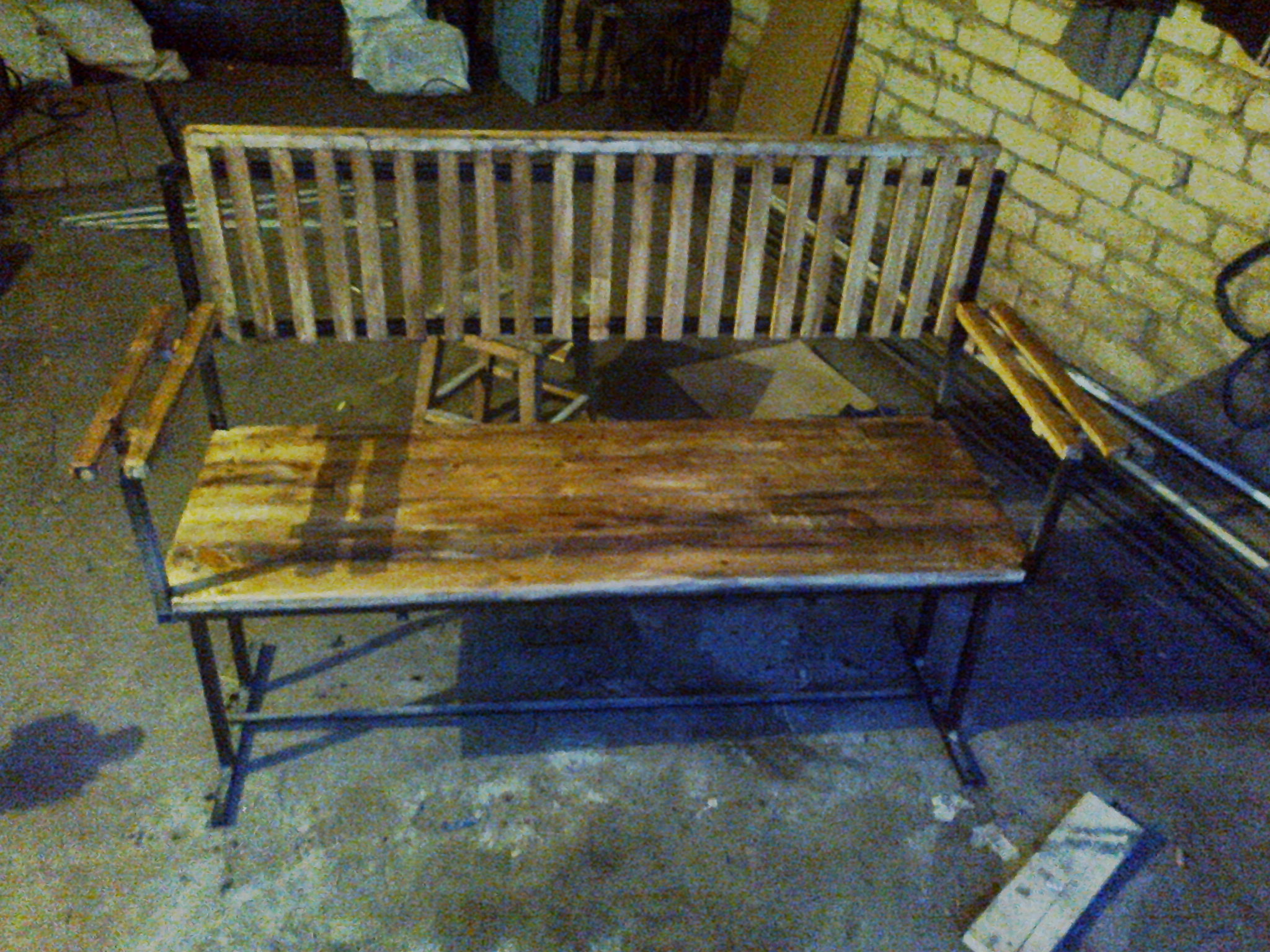

Самоучка сварщик и не предполагал,что при сварке так все ведет...
Поэтому набиваем руку перед тем,как заварить еще одно произведение :hehehe:
Пока вот что наварил, правда к чпу отношения не имеет.

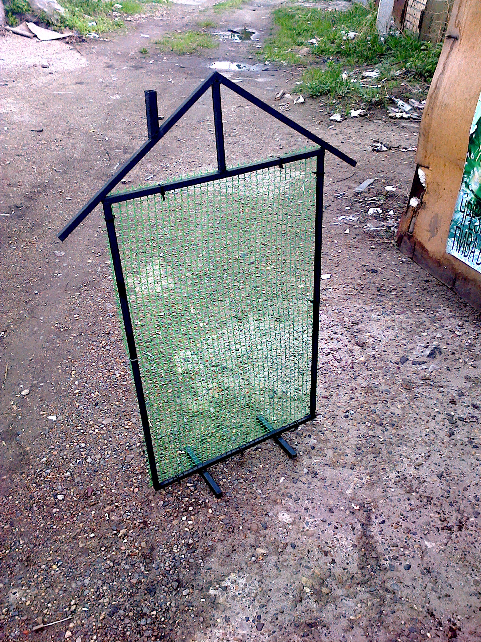

Predator писал(а):А это, что за домик с сеткой?
цветы будут по нему виться на даче =)

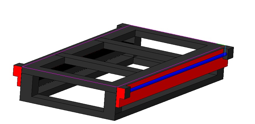

нахлынули старые чувства.
Нарисовал за часик такую вот штуку...
Безымянный.jpg (5027 просмотров) <a class='original' href='./download/file.php?id=53154&mode=view' target=_blank>Загрузить оригинал (66.81 КБ)</a>
Черный- профиль стальной,предположительно 60Х30Х1,5(2), конструкция сварная.
Красным и синим, горе наше... фанера и цилиндрические направляющие d16, соответственно.
Объясняю. К каркасу прикручиваем болтами фанеру, которая является площадкой для направляющих. Почему сразу не на профиль...мне кажется фанера будет более плоской,нежели профиль.
Смысл такой конструкции? Фанеру можно заменить Д16 и направляющие с опорой в любой момент...момент,когда появится возможность и финансы :)
Дальше не рисовал... буду ждать пока вы меня ... :think:
Длина направляющих 1000 и 500 мм.
Опять же, все ради дерева.

nERV
Сообщения: 1503
Репутация: 624
Откуда: Ульяновск
Re: Строим фанерный станок
Сообщение nERV »
Так фанеру и согнет под профиль профиля :)
Вполне жизнеспособный вариант, только железки лучше брать толще, чем 1.5мм. Больно уж хлипкие они.
Сообщение colosimo »
nERV писал(а):Так фанеру и согнет под профиль профиля :)
обязательно согнет =) Ну тут еще и другое... мне кажется на фанере будет проще параллельность валов поймать...
По толщине наверно максимум 2 мм можно найти...

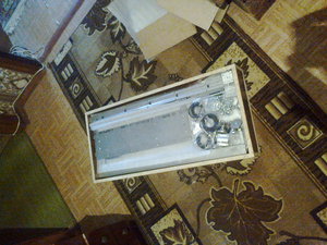

В общем пришел долгожданный заказ! Спасибо Наилю, очень быстро. :good: Очень хотел получить на день рождение, получил даже раньше. Эмоций куча, голова кругом :cheesy:
20150808-0002.jpeg (4714 просмотров) <a class='original' href='./download/file.php?id=55566&mode=view' target=_blank>Загрузить оригинал (643.88 КБ)</a>
Деталек очень много, думал будет куда меньше. Порадовала гравировочка на партале ;)

А это че? :thinking:
20150516-0004.jpeg (4535 просмотров) <a class='original' href='./download/file.php?id=55678&mode=view' target=_blank>Загрузить оригинал (556.45 КБ)</a>

den_sibirskiy писал(а):А это че? :thinking:
:hehehe: на дачи по этой конструкции цветочки вьются)

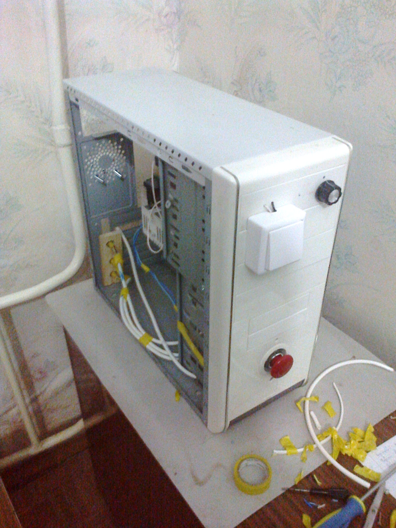

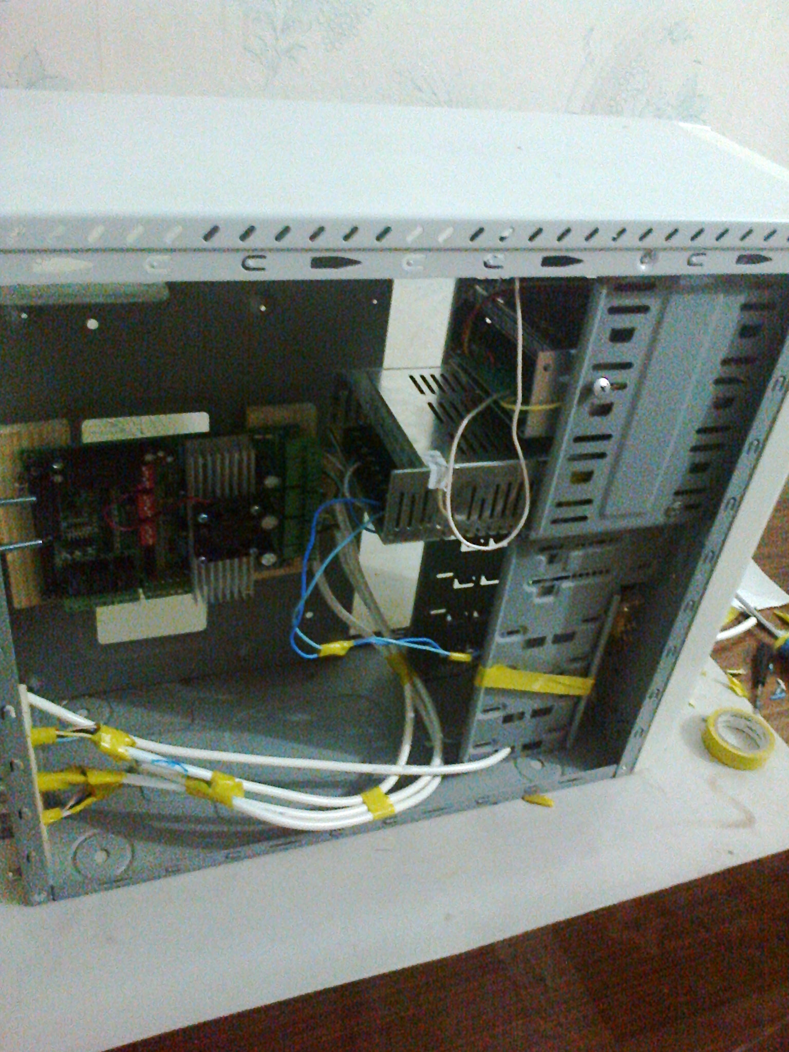

У нас все по простому =)
20150822-0001.jpeg (4352 просмотра) <a class='original' href='./download/file.php?id=56561&mode=view' target=_blank>Загрузить оригинал (516.4 КБ)</a>
20150822-0002.jpeg (4352 просмотра) <a class='original' href='./download/file.php?id=56562&mode=view' target=_blank>Загрузить оригинал (550.04 КБ)</a>

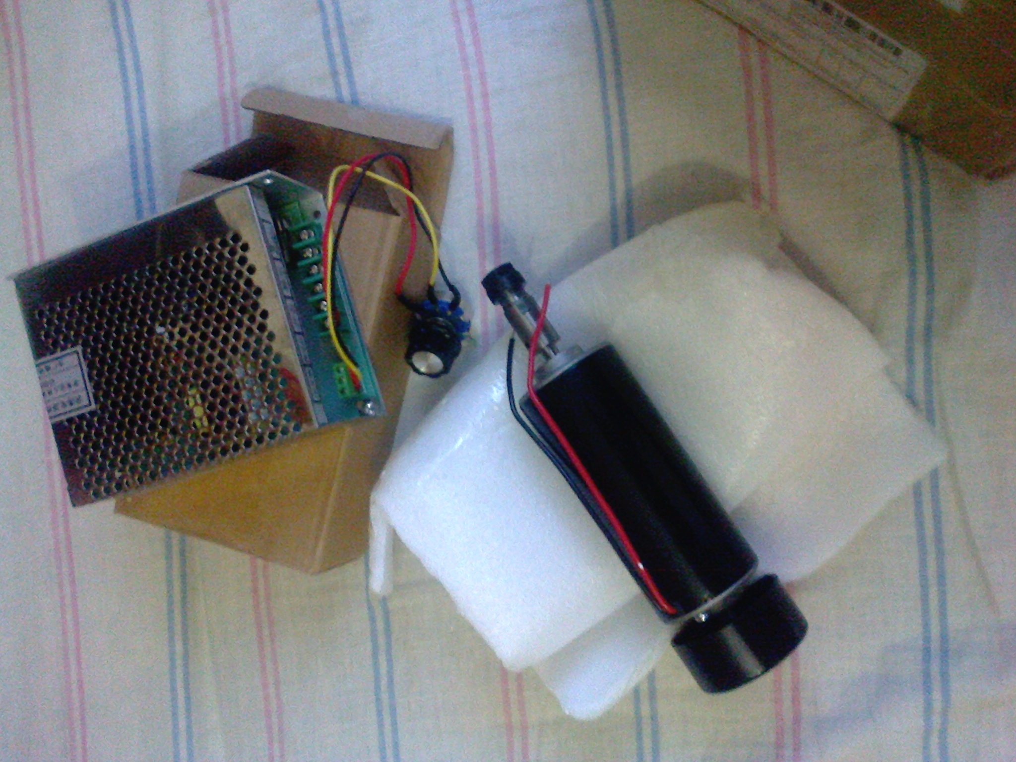

На месте выключателя будет зелененький грибок. Купил кнопку APBB-22N "Пуск-Стоп" с подсветкой, но оказалось для нее пускатель еще нужен. Поэтому подключил что имеется. Эта кнопку вкл-выкл питания шпинделя.
Грибок- вкл-выкл питания платки. Ну и регулятор оборотов.
У меня вопрос по БП для шпинделя. Имеются разъемы: Вход, Выход 110V и два разъема соединенные между собой. Подскажите куда мне шпиндель подсоединить? Меня смущают разошьем соединённые между собой. Что это?)
И второй вопрос, по концевым датчикам. На форуме нашел энную информацию:
коричневый с датчика- "+" на БП
Черный с датчика- выход in1
Синий с датчика- "-" на БП и gnd.
Будет ли по данной схеме работать?)
20150811-0001.jpeg (4352 просмотра) <a class='original' href='./download/file.php?id=56563&mode=view' target=_blank>Загрузить оригинал (489.97 КБ)</a>
