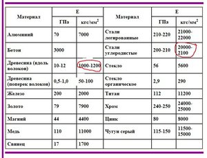

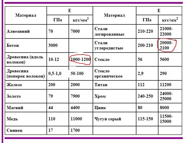

aegis писал(а):с этого места подробней. откуда информация что мало? все же так прекрасно по вашим убеждениям
Если прировнять фанеру к дереву вдоль волокон
В самом лучшем случае модуль упругости в 10 раз ниже чем у стали
значит при одикаковых сечениях жосткость будет примерно в 10 раз меньше
следовательно надо ребра жосткости делать шире (если это возможно)
а если нет ?????
модуль упругости.JPG (5310 просмотров) <a class='original' href='./download/file.php?id=31445&mode=view' target=_blank>Загрузить оригинал (111.87 КБ)</a>
Даешь коллективный разум !

konyshevk писал(а):Если прировнять фанеру к дереву вдоль волокон
а что фанера это однонаправленный материал? никак нет. отсилы половина волокон будет работать внужноп направлении, остальный будут идти поперек и иметь на порядок меньшую жесткость.
konyshevk писал(а):В самом лучшем случае модуль упругости в 10 раз ниже чем у стали
странно вы делите 200 на 10 и получаете в ответе 10)))
математику сечений я приводил, там не все так радужно выходит с размерами когда надо набросать в 20раз больше момент сечения

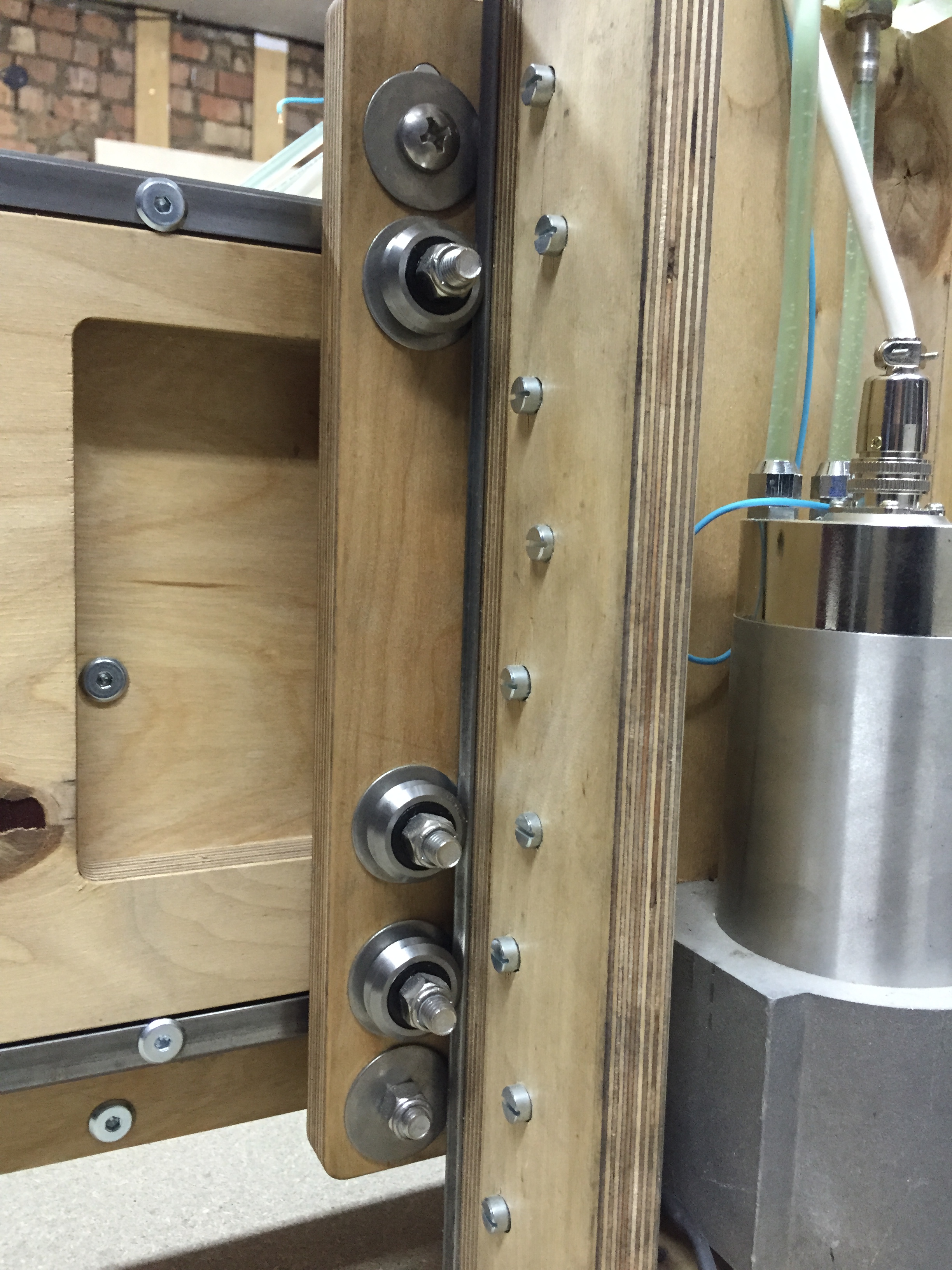

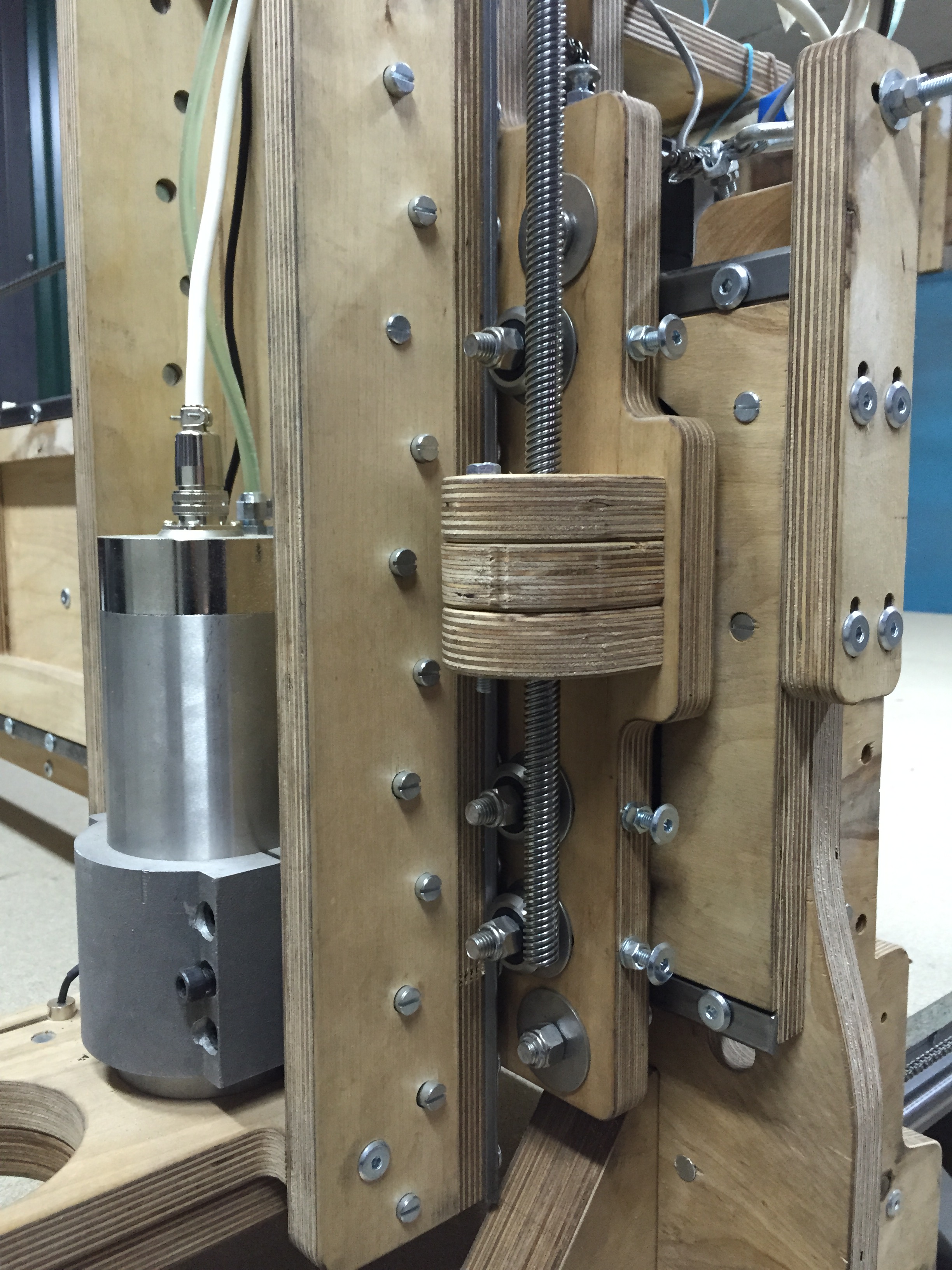

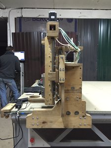

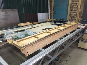

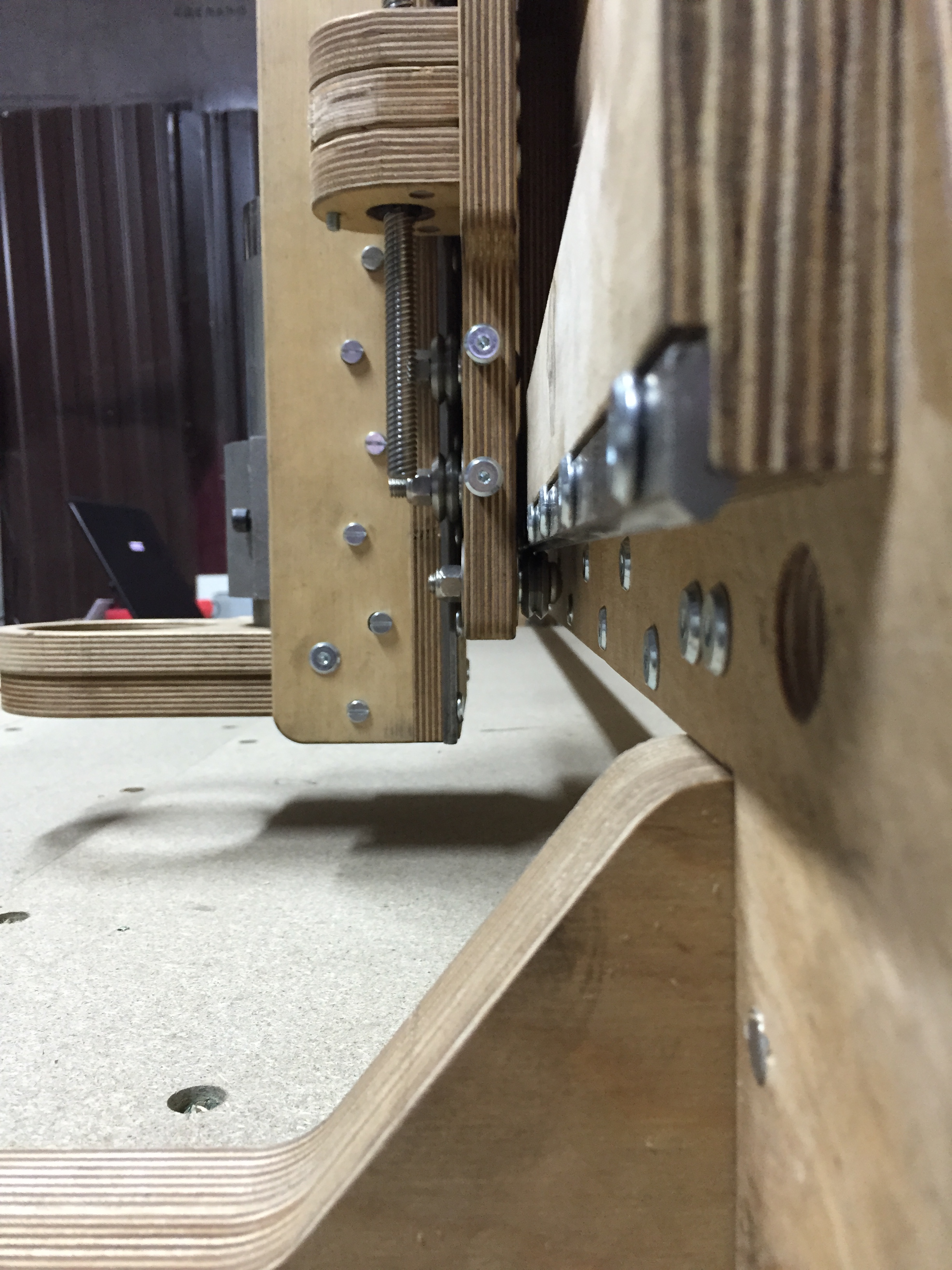

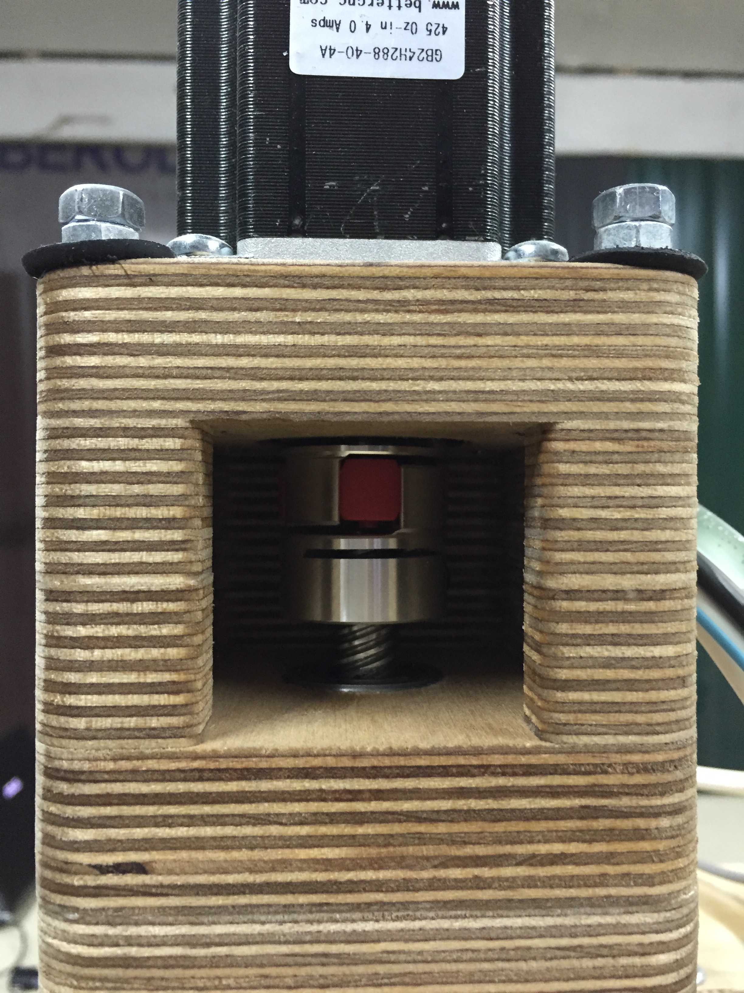

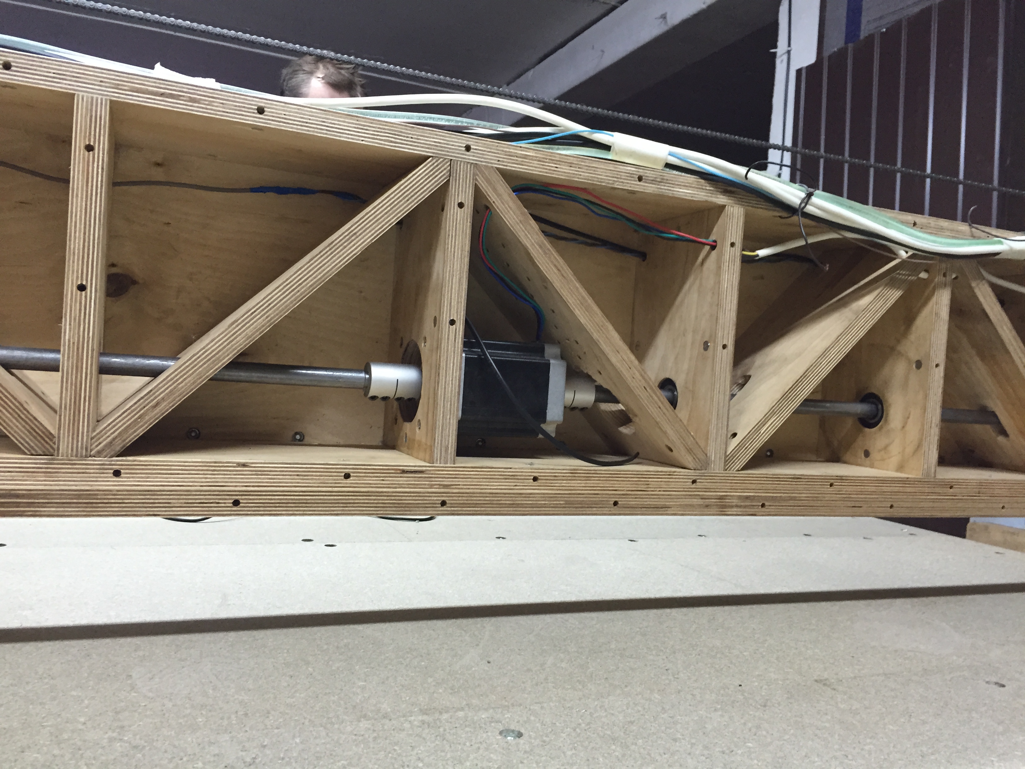

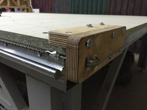

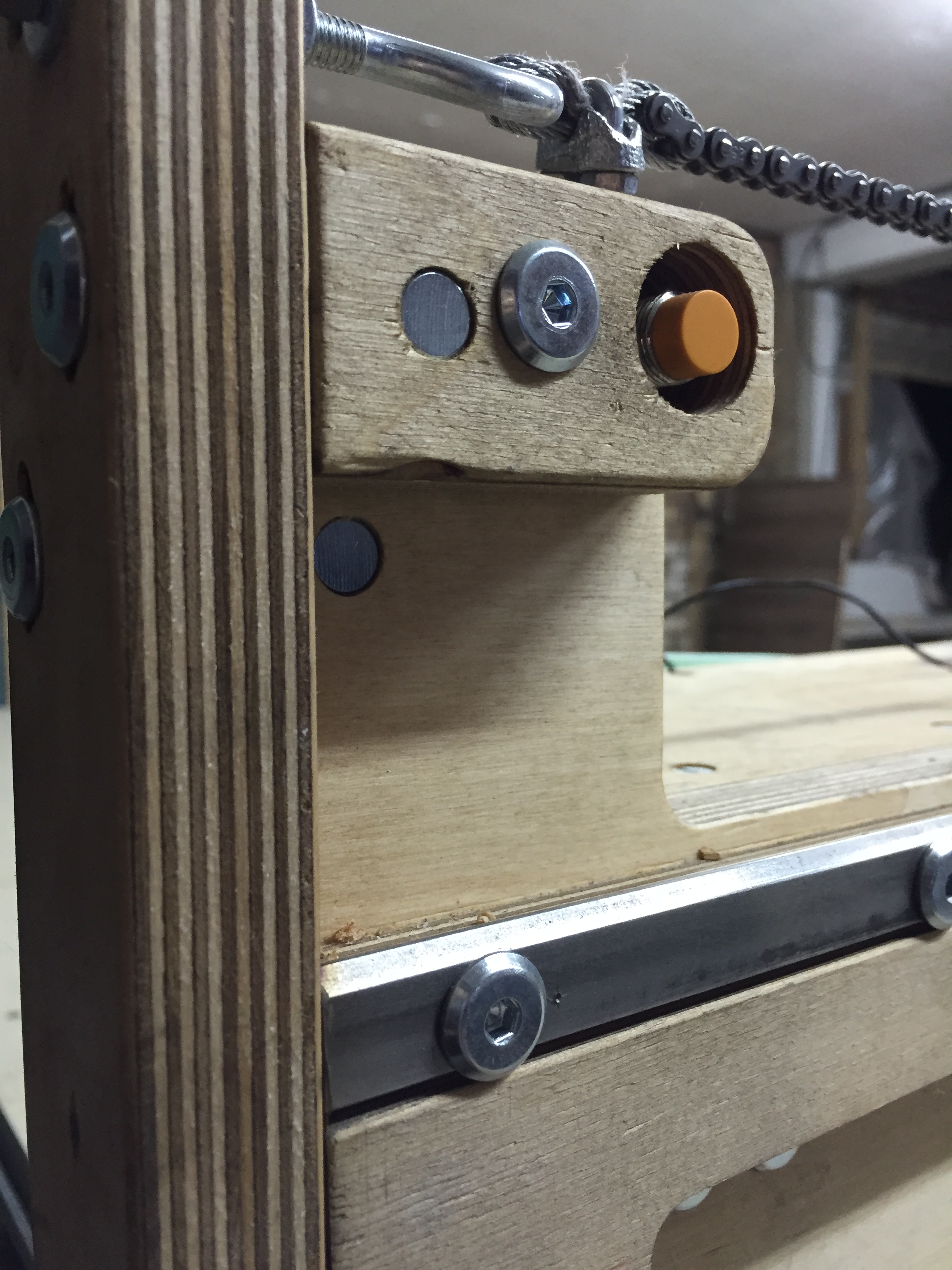

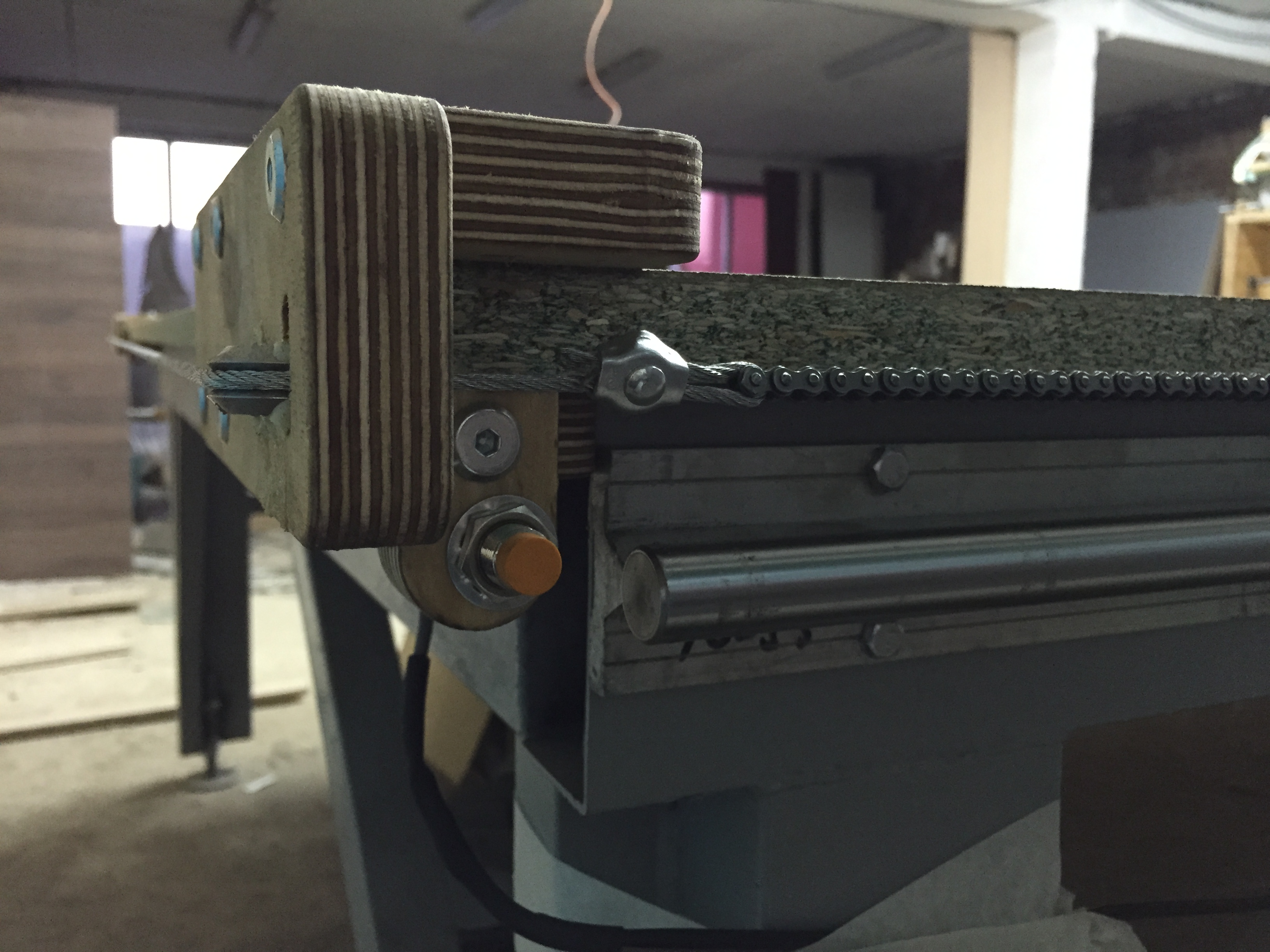

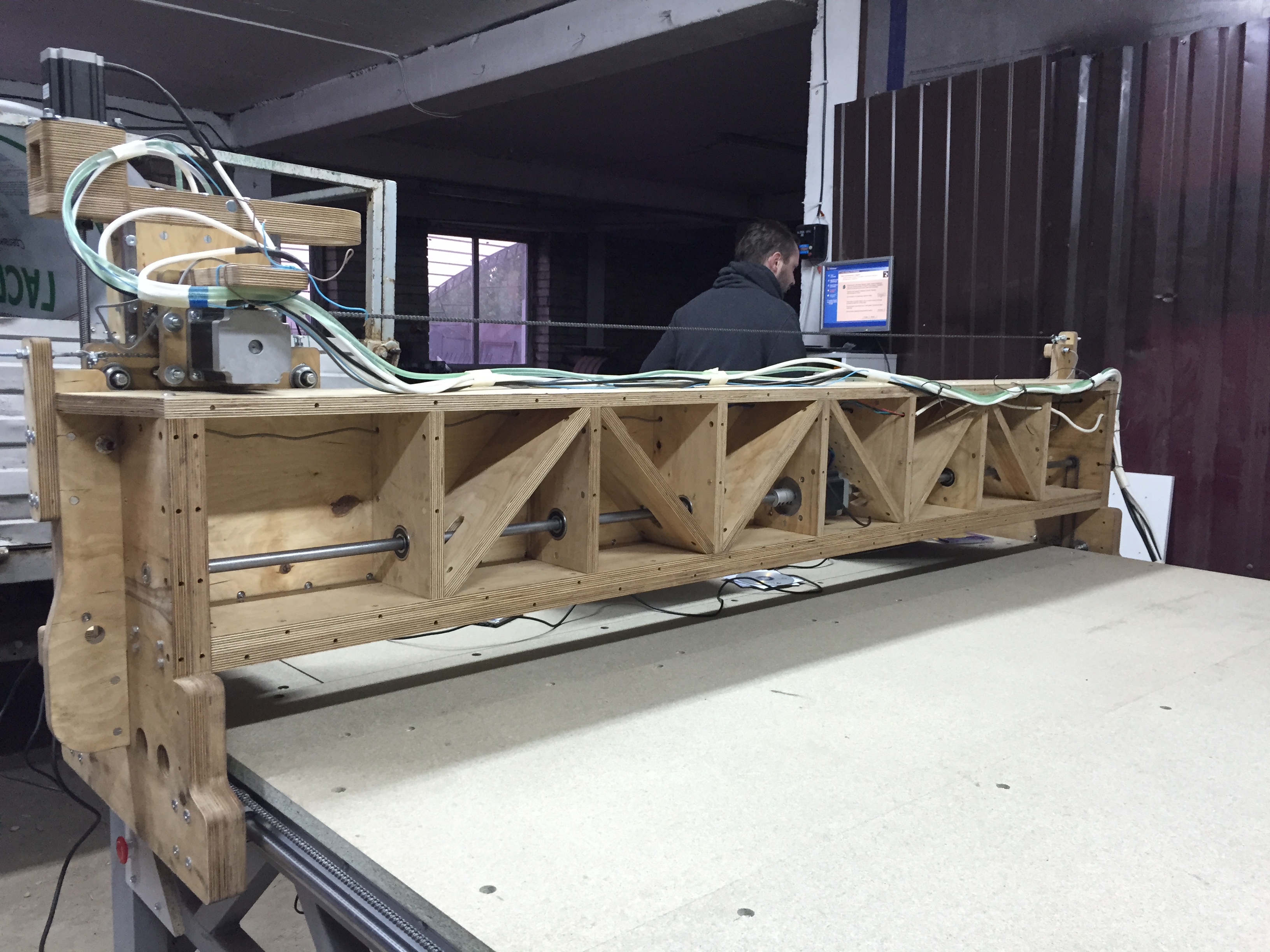

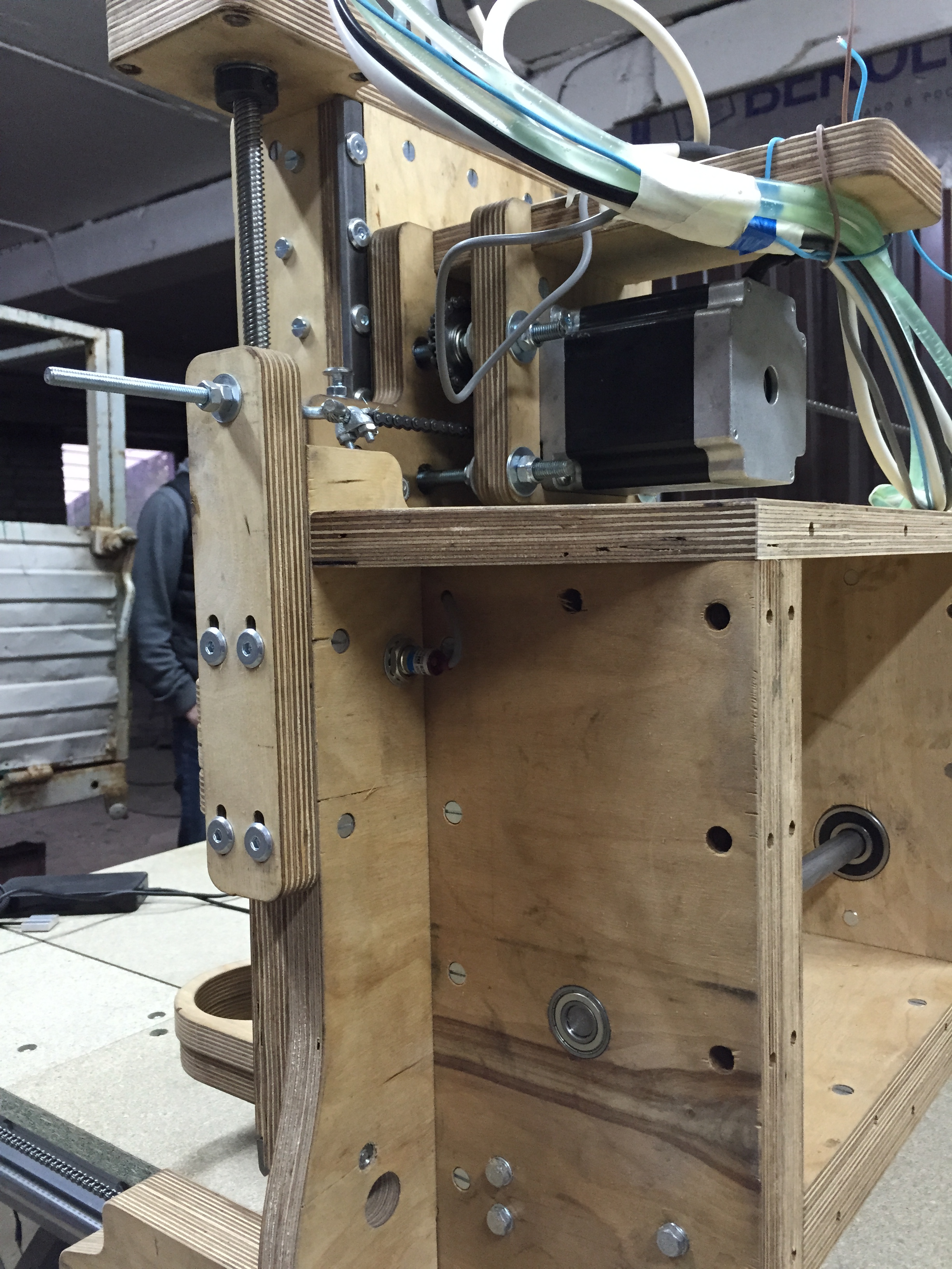

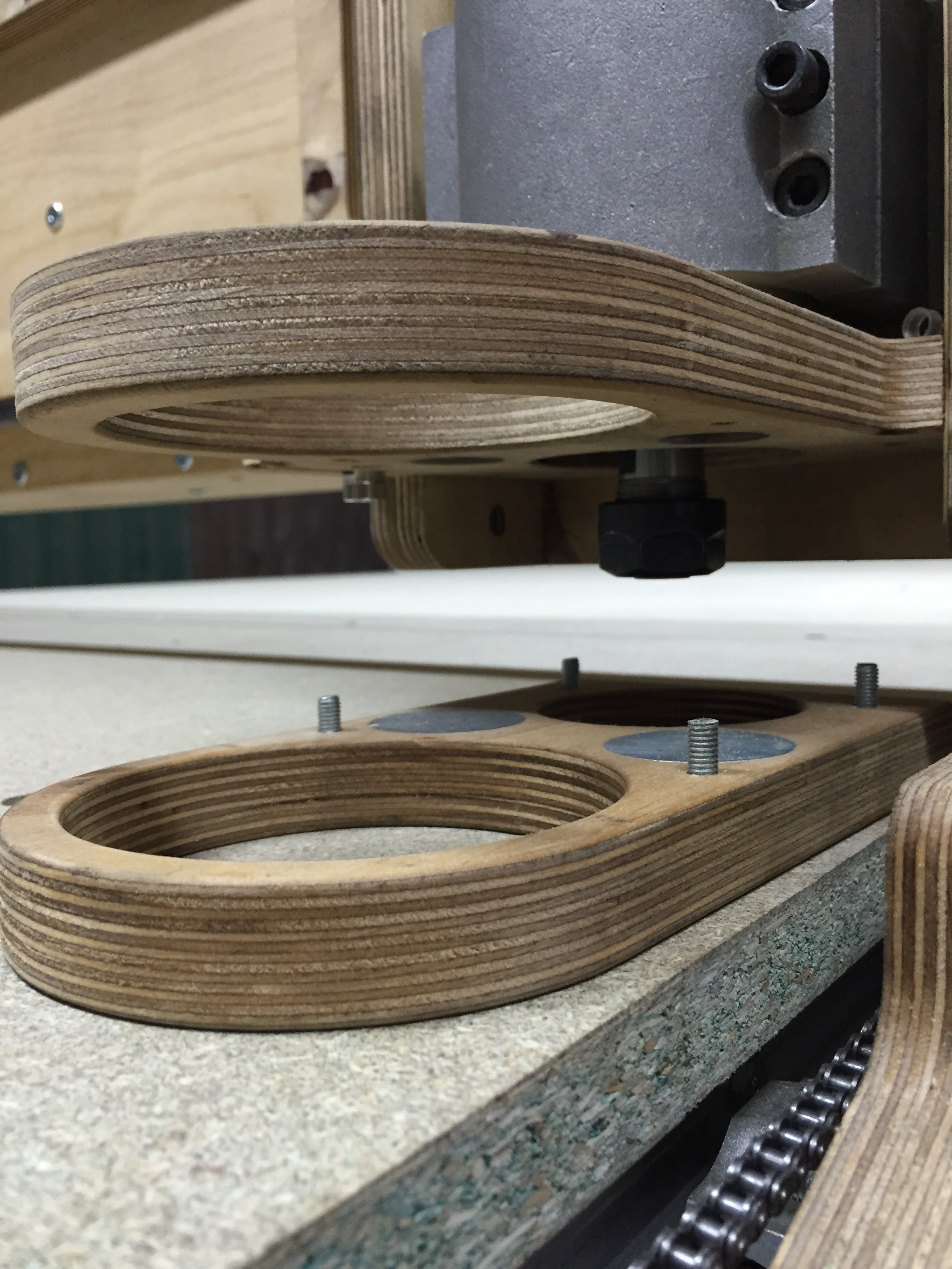

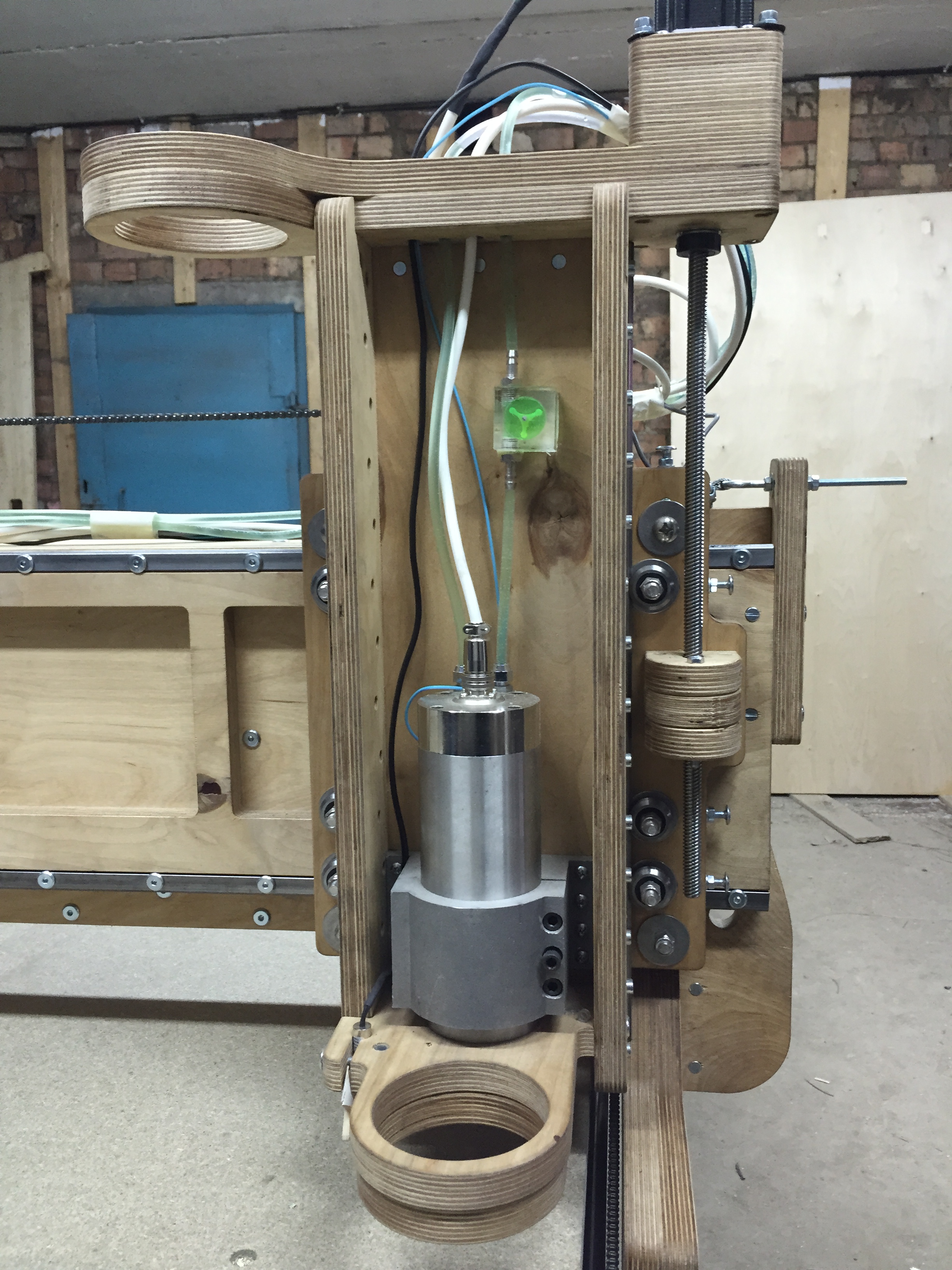

В общем, сделал так. На фото еще не полностью собранный станок в процессе тестов. Осталось кабель-каналы уложить, подключить вентиляцию двигателя в портале и лазер, поставить заднюю крышку. 4 ось оставил пока на попозже за недостатком времени.
Особое спасибо aegis за активное участие, конструктивные советы которого я максимально учел, ukr-sasha за расчеты портала и vala за моральную поддержку.

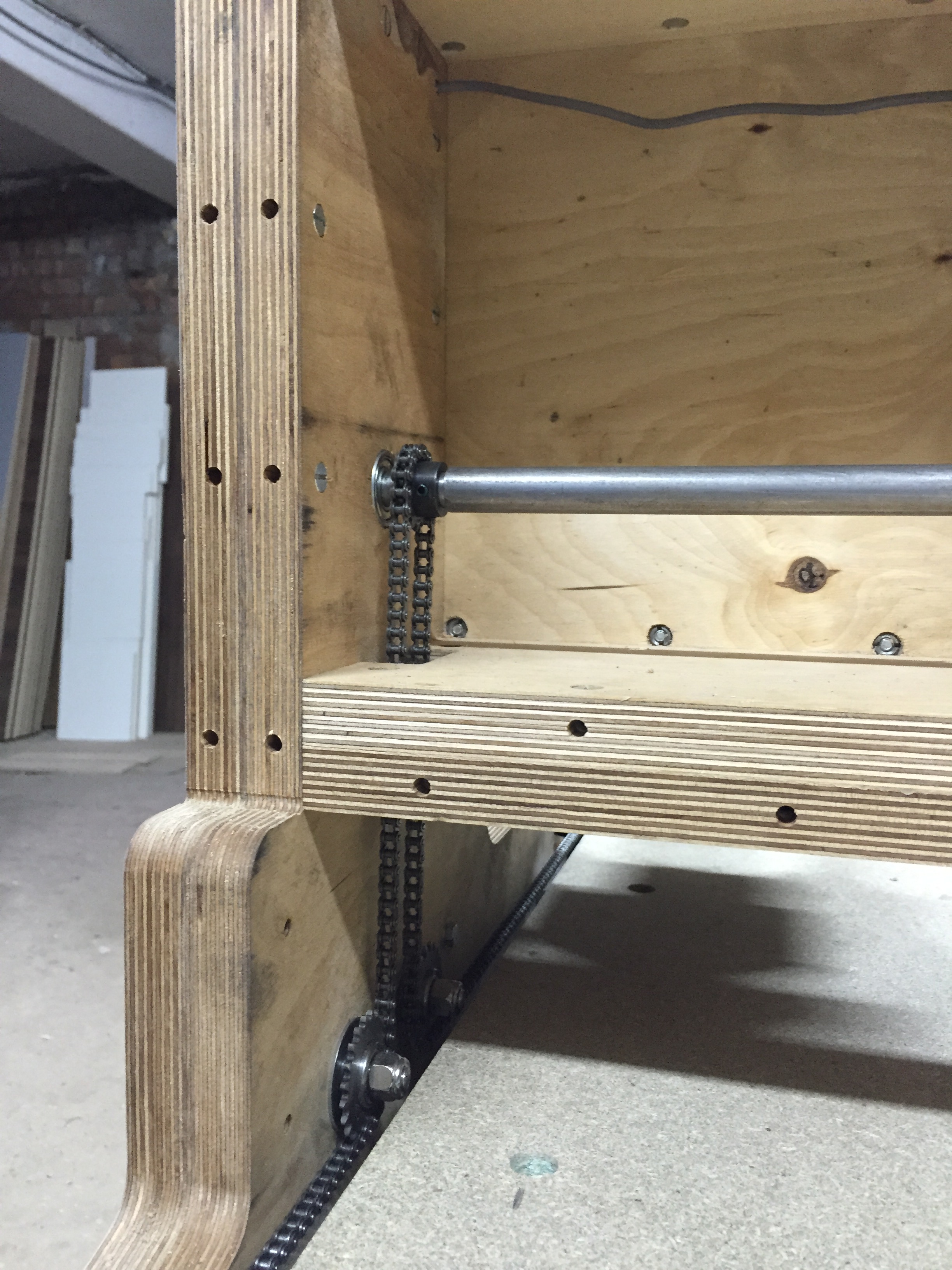

Добрый день всем обсуждающим. Blackhead, станок зачетный!!! Сам собираю на цепях вдохновленный blackToe и другими примерами. Вот кстати видеоролик для противников цепного привода https://www.youtube.com/watch?app=deskt ... 13SGoGt0tU
Blackhead
Сообщения: 64
Зарегистрирован: 22 мар 2014, 23:29
Репутация: 16
Re: Фанерный Чемпион
Сообщение Blackhead »
Спасибо. Вообще-то, на цепи остановился потому, что не нашел ремень в свое время. Об этом где-то в теме упоминается. На сегодня появились ремни рядом со мной и следующий станок соберу на ремнях. А цепь со штатов с того самого сайта покупал. Она значительно меньше стандартной велосипедной. Ремень (15мм шириной и 3мм зуб и стальной корд) даже дешевле мне получается и считаю субъективно все-таки его лучшим вариантом, чем цепь. На вкус и цвет, и на бюджет, как говорится.

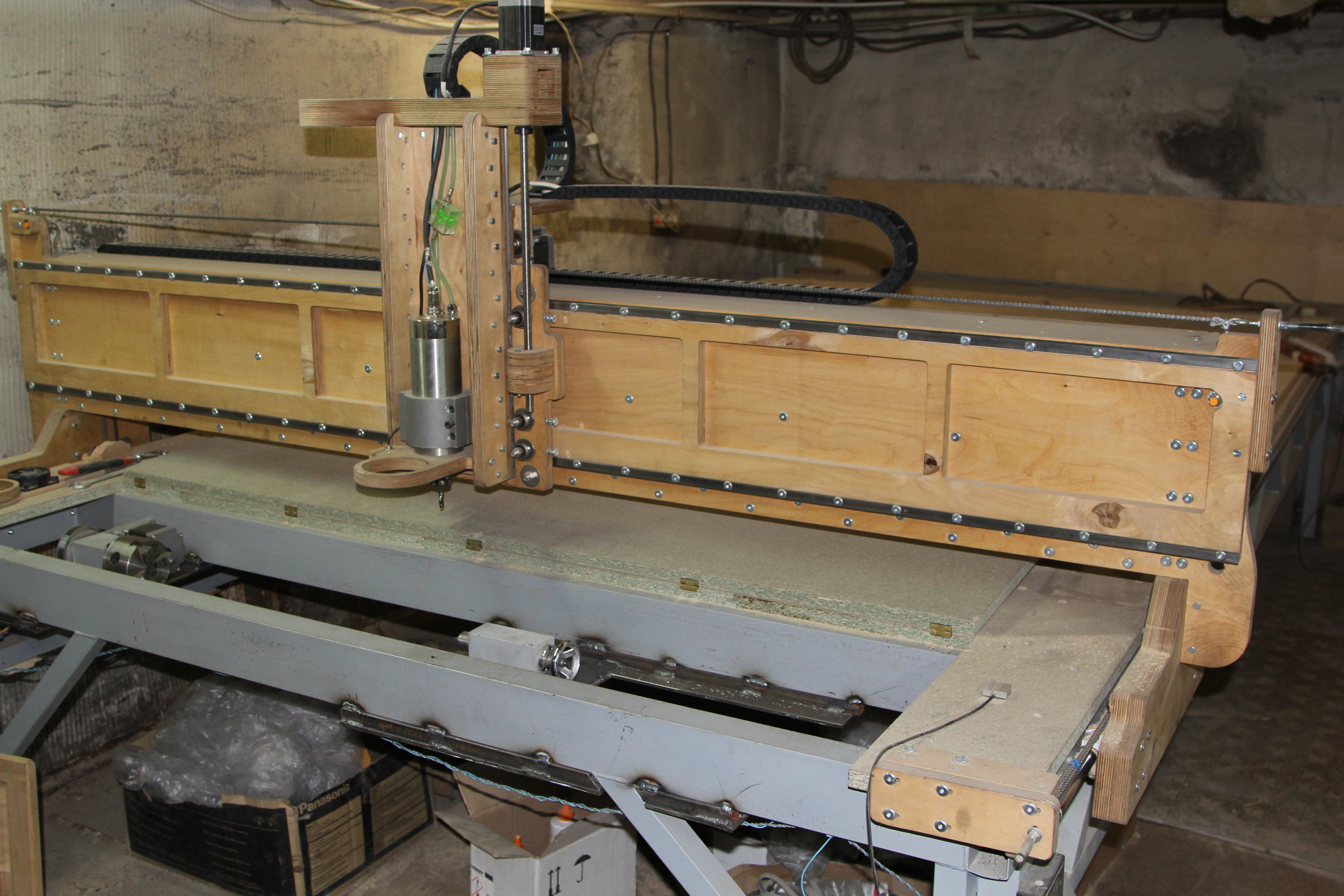

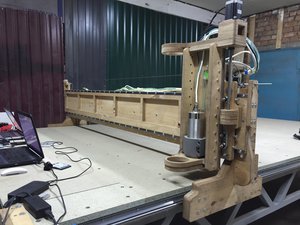

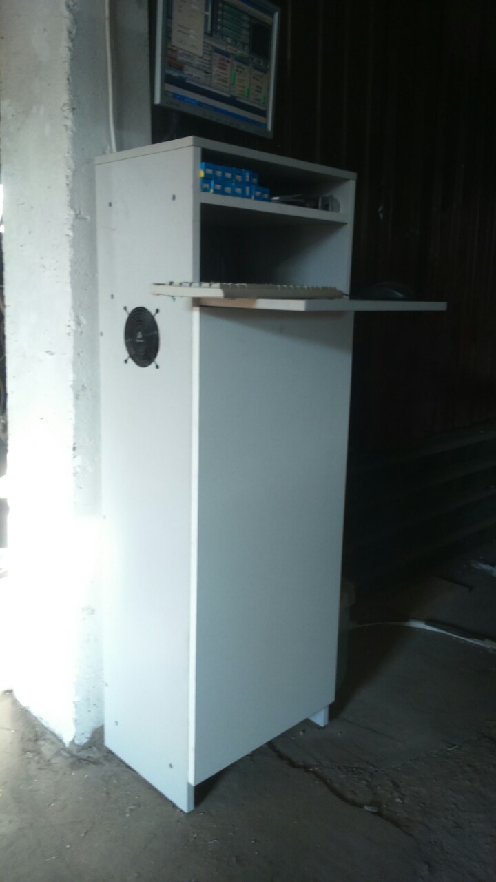

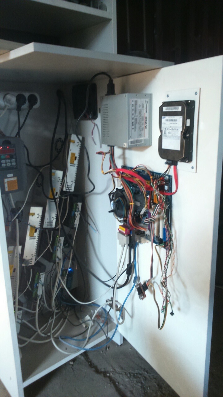

Приветствую. Прошло достаточно времени, чтобы оценить результаты.
Пробные работы выявили проблемы в электронике, возникали помехи. Оно и понятно - шкаф управления на скорую руку смонтировали. Перебрал его я уже с толком и расстановкой. Разделил высокие с низкими токи, заэкранил, ферритов насажал. Теперь работает как часы, никаких помех.
IMG_6282.jpg (3777 просмотров) <a class='original' href='./download/file.php?id=86433&mode=view' target=_blank>Загрузить оригинал (3.12 МБ)</a>

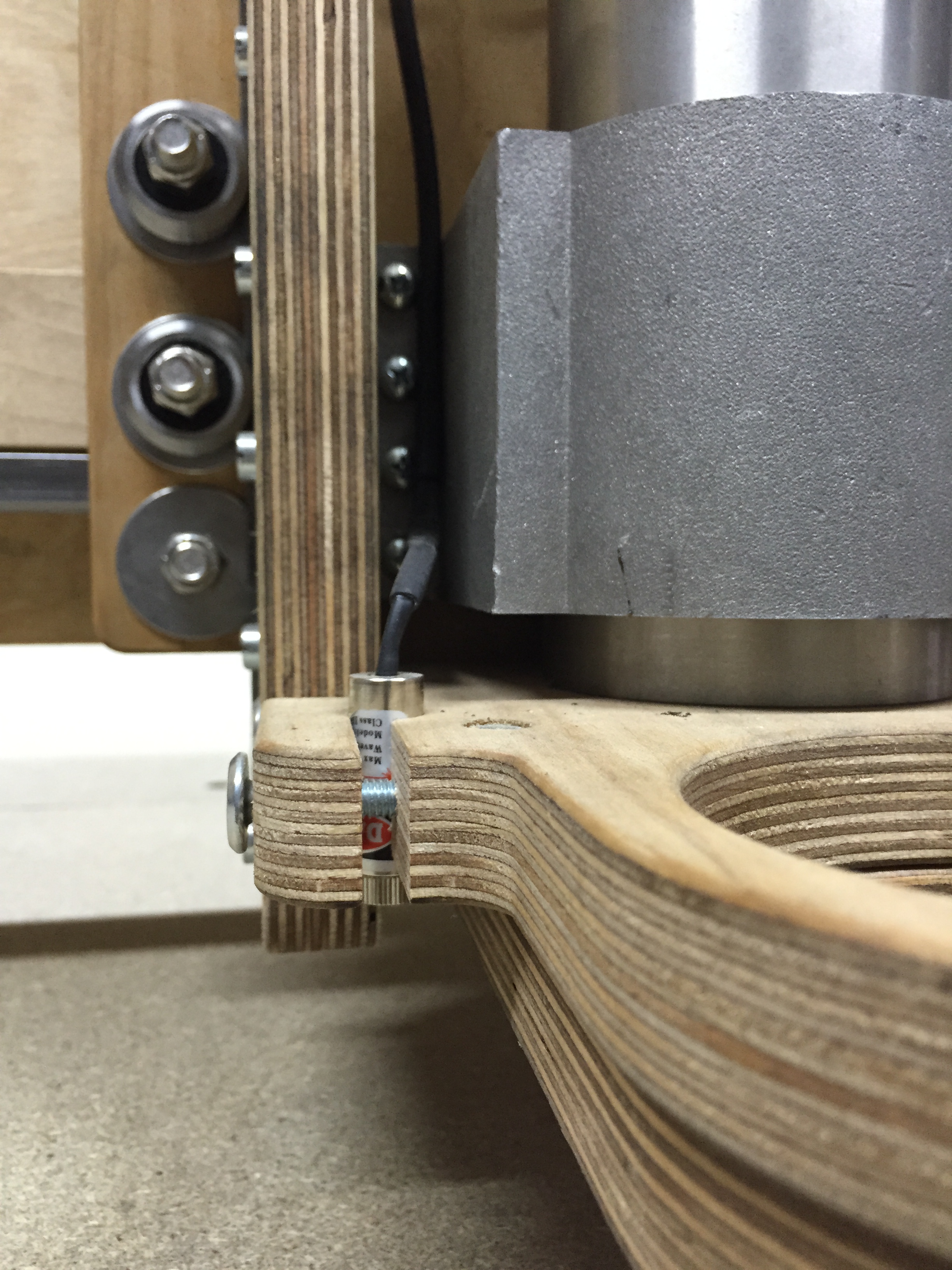

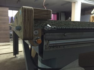

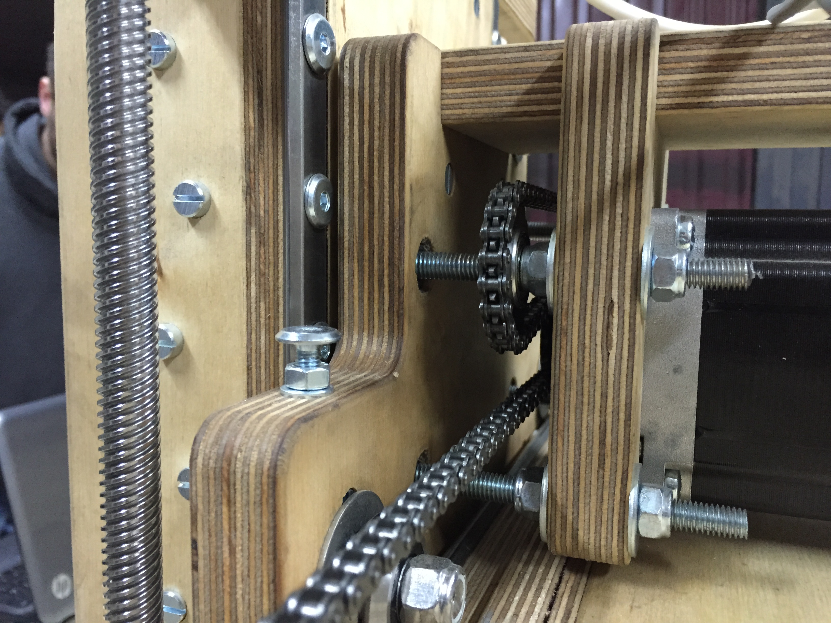

По механике тоже выявилось слабое место. И это не фанера. Как я и подозревал, шестеренки привода Х оси маловаты для таких динамических нагрузок. Один раз сорвало с места одну. Пережал заново, пока работает, но доверия к этому месту немного.
IMG_6303.jpg (3777 просмотров) <a class='original' href='./download/file.php?id=86434&mode=view' target=_blank>Загрузить оригинал (3.26 МБ)</a>
Решением может быть дифференциал или два мотора на оси. Посмотрим. Пока работает. Смонтировал кабель-каналы,
