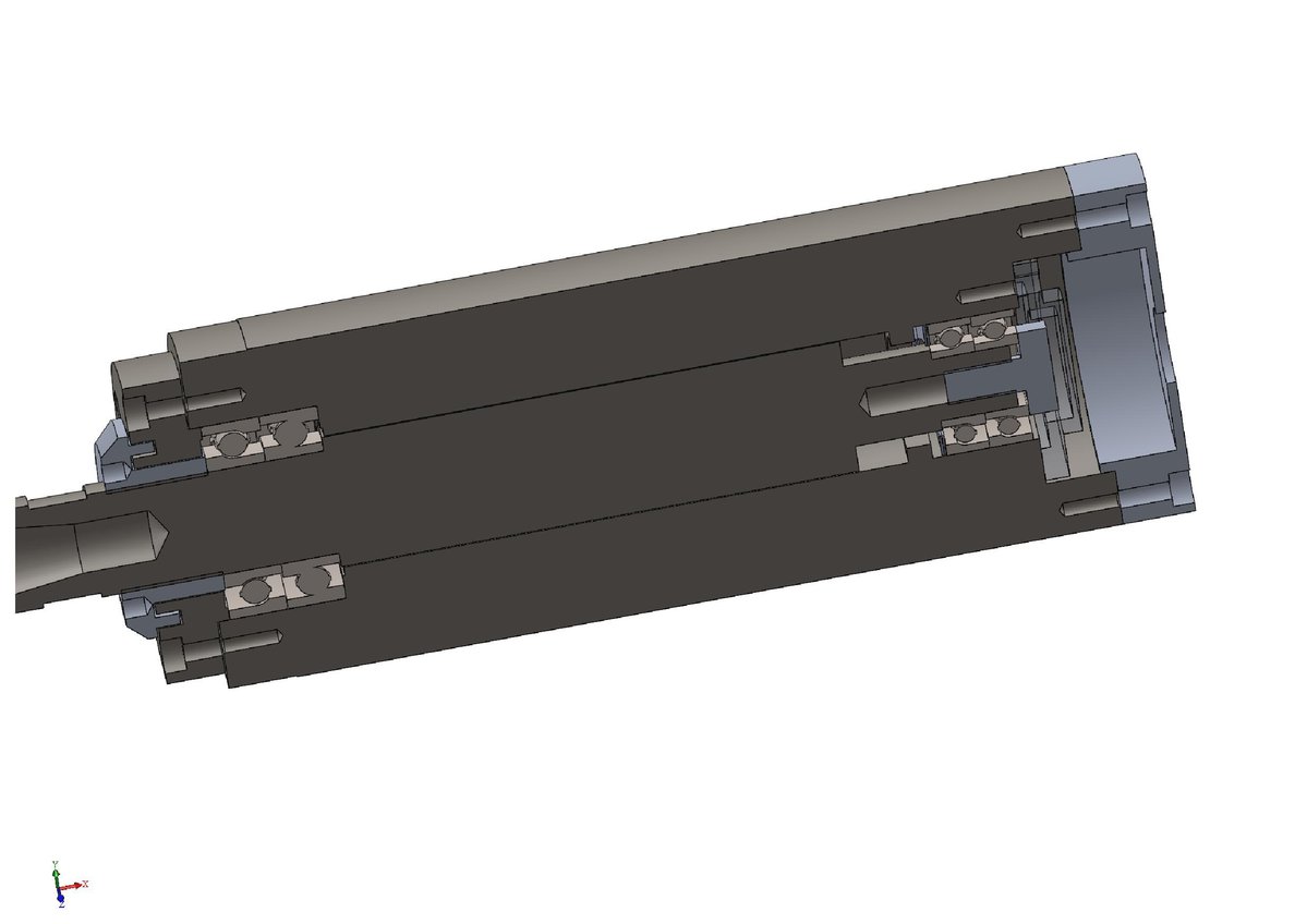

Дима, если можешь, расскажи подробнее про шпиндель 2,2 кВт.
Эту модель по нему делал?
Сборка1.SLDASM.jpg (5048 просмотров) <a class='original' href='./download/file.php?id=39874&mode=view' target=_blank>Загрузить оригинал (68.84 КБ)</a>
Каким ключом разбирал, самодельным или каким заводским?
Менял ли смазку в подшипниках?
От чего использовал резинки вместо штатных пружин?
Как проявился осевой люфт, на изделии или как то индикатором обнаружил?
Шлифовал ли вал или конус?
Хочу своему шпинделю сделать ревизию, но перед этим хочу подготовить всё необходимое.
Дмитро
Сообщения: 857
Репутация: 1139
Откуда: Киев
Re: Дюрале-Стальной портальчик
Сообщение Дмитро »
Дрюня писал(а):Эту модель по нему делал?
Да модель по моему шпинделю.
Для разборки и сборки пришлось изготавливать свои колючи, готовых не было.
Когда приехали подшипники смазку сразу поменял, посоветовали huskey coolube. На сколько ее хватит не знаю, посмотрим.
Резинка, это обычное кольцо для уплотнения, покупал там где продают подшипники, сальники. Размер 32х24
Люфт проявлялся когда фрезеровал боком фрезы, брал 0,1 мм на сторону по высоте 5 мм фрезой 5 мм, был писк и вибрация.
Вал шлифовал только ротор, биение было почти 0,05 мм, и конус подправлял.

Так у тебя уже можно сказать и не совсем китайский шпиндель :D .
Кольца стоят не вместо пружин, а в добавку к пружинам?
Какие поставил подшипники? Есть ссылочка?
Дмитро
Сообщения: 857
Репутация: 1139
Откуда: Киев
Сообщение Дмитро »
Дрюня писал(а):Так у тебя уже можно сказать и не совсем китайский шпиндель :D .
Ну его, больше не хочу, китайский шпиндель :D
Кольцо стоит вместо пружин, 1 шт.
Подшипники такие
http://www.aliexpress.com/item/UTE-bear ... 24135.html
http://www.aliexpress.com/item/UTE-doub ... 54505.html
