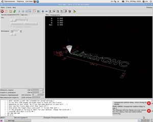

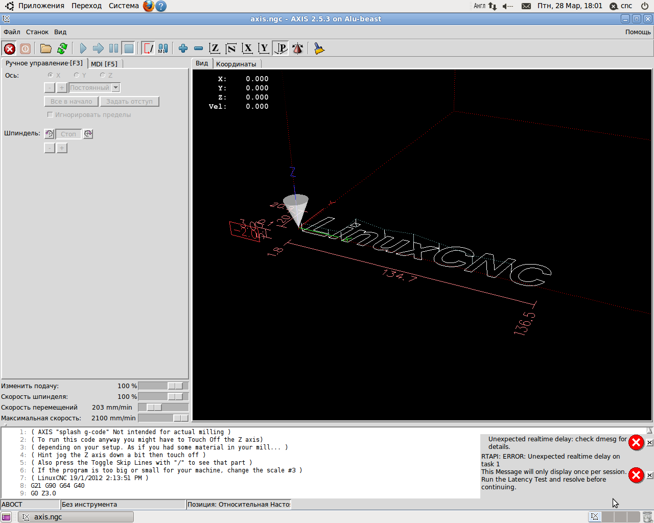

На скорости 20-22мм/с моторы крутятся очень плавно и мягко с приятным звуком. Ни вибраций, ни резонанса, все чудно. А вот если задрать скорость выше, все становится заметно хуже.
Вот так выглядит скрин с моего лцнц. Есть пара ошибок.
Снимок.png (2660 просмотров) <a class='original' href='./download/file.php?id=26328&mode=view' target=_blank>Загрузить оригинал (113.94 КБ)</a>
Re: Не гравер, но маленький фрезер. В процессе.
С такими ошибками нет смысла что-то настраивать, результат предсказуем. Можно, конечно, еще увеличить BASE_PERIOD, но он и так слишком большой. Надо разбираться с железом - отключить в биосе все функции энергосбережения, поставить внешнюю видеокарту (попроще какую-нибудь, требования к графике довольно скромные).
Latency test, кстати, не всегда корректно работает.

Кстати, заметил что эти ощибки выскакивают только после возвращения из режима энергосбережения. При запуске программы какие-либо сообщения отсутствуют.
Про видеокарту думал уже, на днях должны задарить какую-то старенькую. В биосе сейчас покопаюсь.
nERV писал(а):Кстати, заметил что эти ощибки выскакивают только после возвращения из режима энергосбережения.
Всю "зеленку" нужно отключить.
