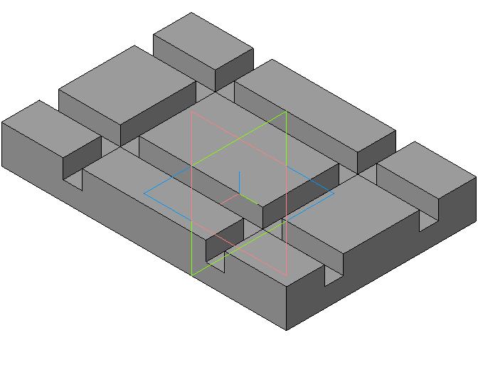

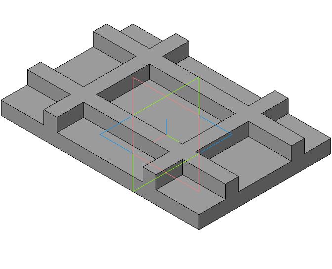

Блин, не к той картинке все чертил/писал :hehehe: К vovafed вопрос-то - зачем из пластины вынул пазы? :hehehe:
Боотур писал(а):жесткость, монолитность
То есть, если убрать часть материала, то добавится жесткости и, тем паче, монолитности? Странное рассуждение.
Ребра жесткости обычно добавляют, а не вынимают.
Где больше жесткости?
Вариант 1 (3116 просмотров) <a class='original' href='./download/file.php?id=26076&mode=view' target=_blank>Загрузить оригинал (33.71 КБ)</a>
Вариант 1
Вариант 2 (3116 просмотров) <a class='original' href='./download/file.php?id=26077&mode=view' target=_blank>Загрузить оригинал (31.14 КБ)</a>
Вариант 2

Fisher писал(а):Где больше жесткости?
Конечно в первом варианте.

Боотур, ;жесткости больше во втором. но и веса там больше почти в 2 раза..
в нашем случае ищут оптимальное соотношение распределения линий напряжений желательно по всей поверхности плиты , для достижения удовлетворяющих результатов.
т.е.
если это плита без ребер жесткости то она гнется посередине больше всего. если имеем первый случай то изгиб делится на 4 части. и распределяется на четырех поверхностях.
если мы выбираем материал. то жесткость конечно больше. но распределения напряжений будет локализовано на меньшей площади(на площади выработки металла) следовательно это более худший вариант.
так что вариант номер первый более правильный.

CrazyPit писал(а):жесткости больше во втором
Это почему? Что во втором варианте добавляет жесткость?

так там металл почти по всей поверхности толще в 2 раза. ослаблена лишь небольшая часть. но по весу она как раз и проигрывает

CrazyPit писал(а):жесткости больше во втором. но и веса там больше почти в 2 раза
CrazyPit писал(а):так что вариант номер первый более правильный.
Как сказал так и скажу, жесткости больше в первом варианте, это когда мы убрали лишний материал.

CrazyPit писал(а):так там металл почти по всей поверхности толще в 2 раза. ослаблена лишь небольшая часть.
там и погнется

Боотур писал(а):там и погнется
Совершенно верно. Плиту во втором варианте можно смело считать толщиной 10 мм (по модели общая толщина 20 мм).
В первом варианте к 10 мм добавлены ребра 10 мм высотой.

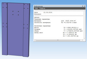

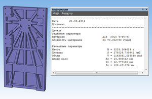

Ну примерно так должно выглядит, я не инженер так что не пинайте.
Если подходить грамотно со всеми там расчетами и т.д. то можно уменьшить вес при этом не потеряв ни 0.001мм в жесткости.
2014-03-21_173827.jpg (3079 просмотров) <a class='original' href='./download/file.php?id=26087&mode=view' target=_blank>Загрузить оригинал (92.44 КБ)</a>
2014-03-21_173555.jpg (3079 просмотров) <a class='original' href='./download/file.php?id=26088&mode=view' target=_blank>Загрузить оригинал (100.41 КБ)</a>

эпюры сгибов. сможешь сделать?

CrazyPit писал(а):эпюры сгибов. сможешь сделать?
Извини, это я на скорую руку сделал, модель не сохранил.

Кто нибудь сумел уменьшить вес выборкой лишнего материала?

я имел в виду что кто нибудь сделал в реальности
CrazyPit писал(а):солид тебе в помощь.
у меня просто комп виснет от этих расчетов, да и работаю на Компасе 3Д.
