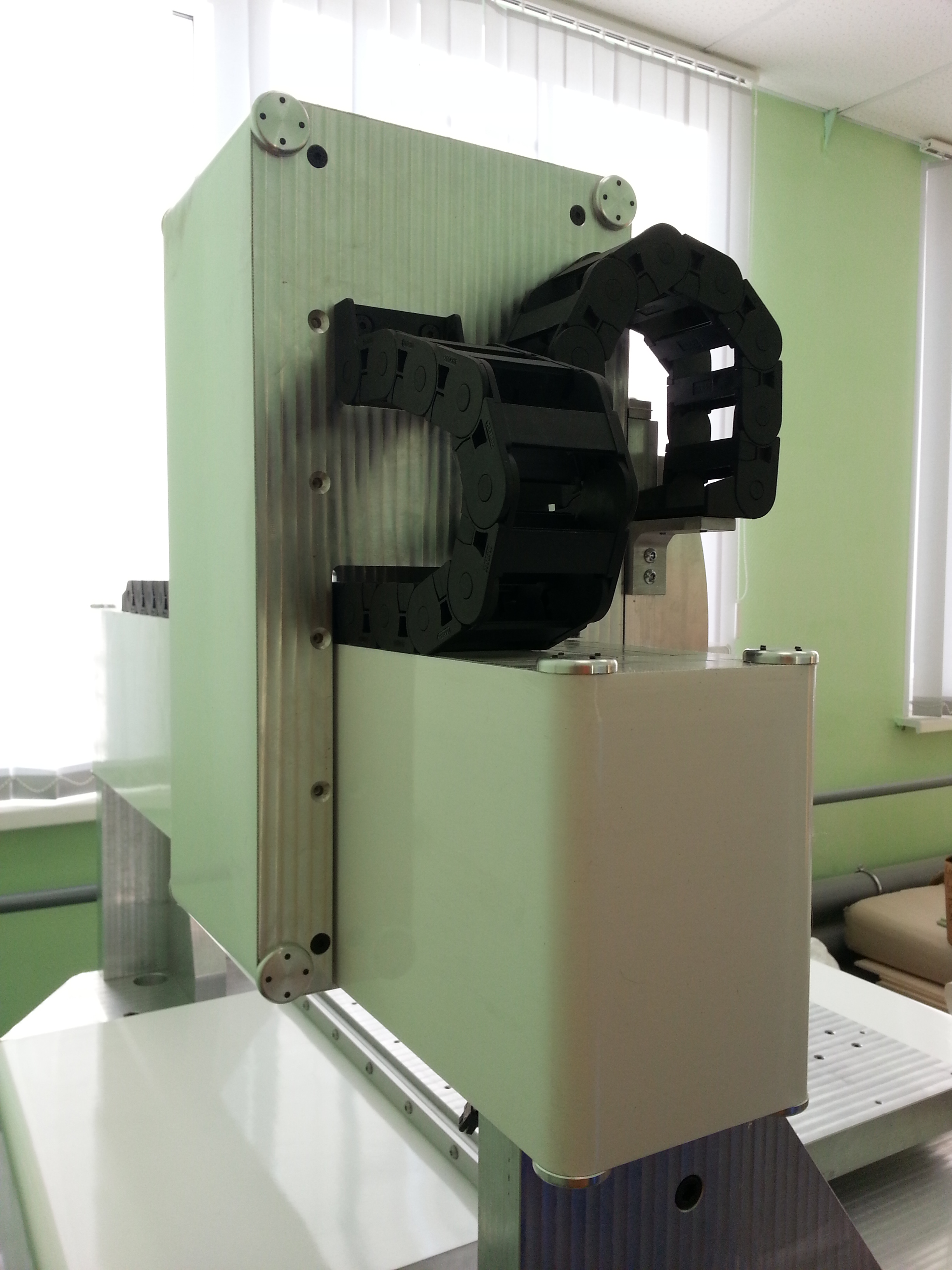

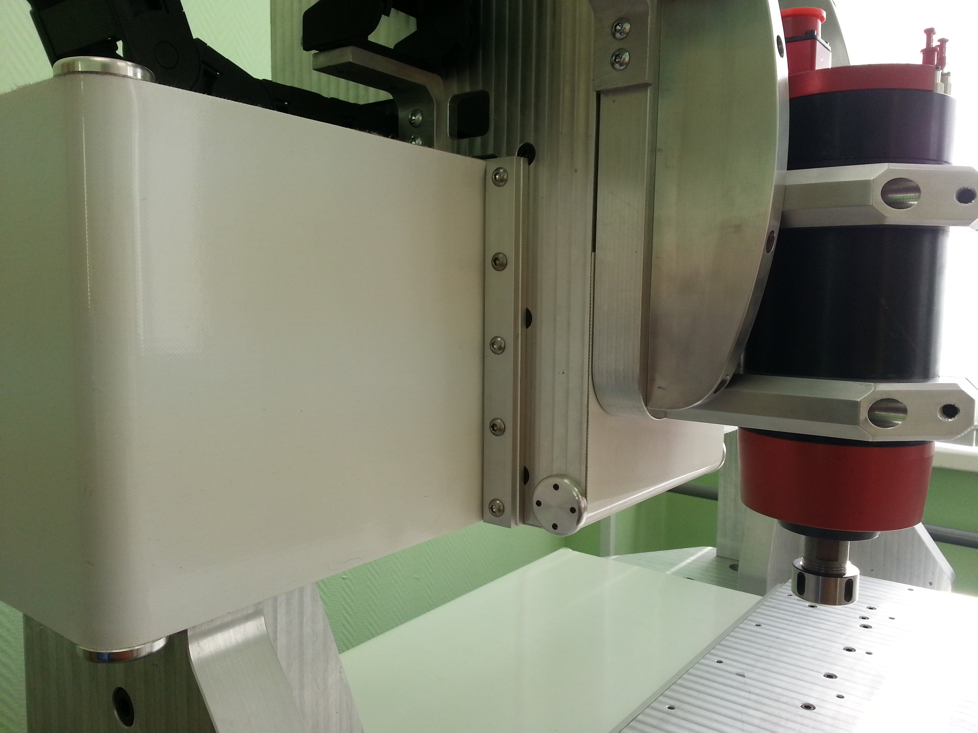

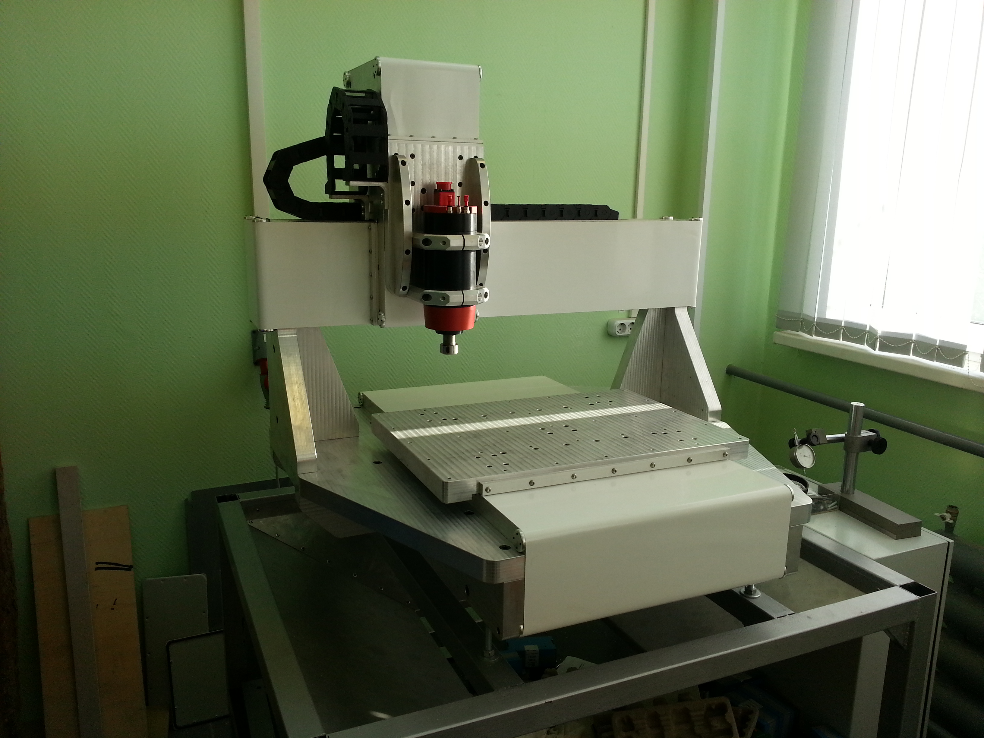

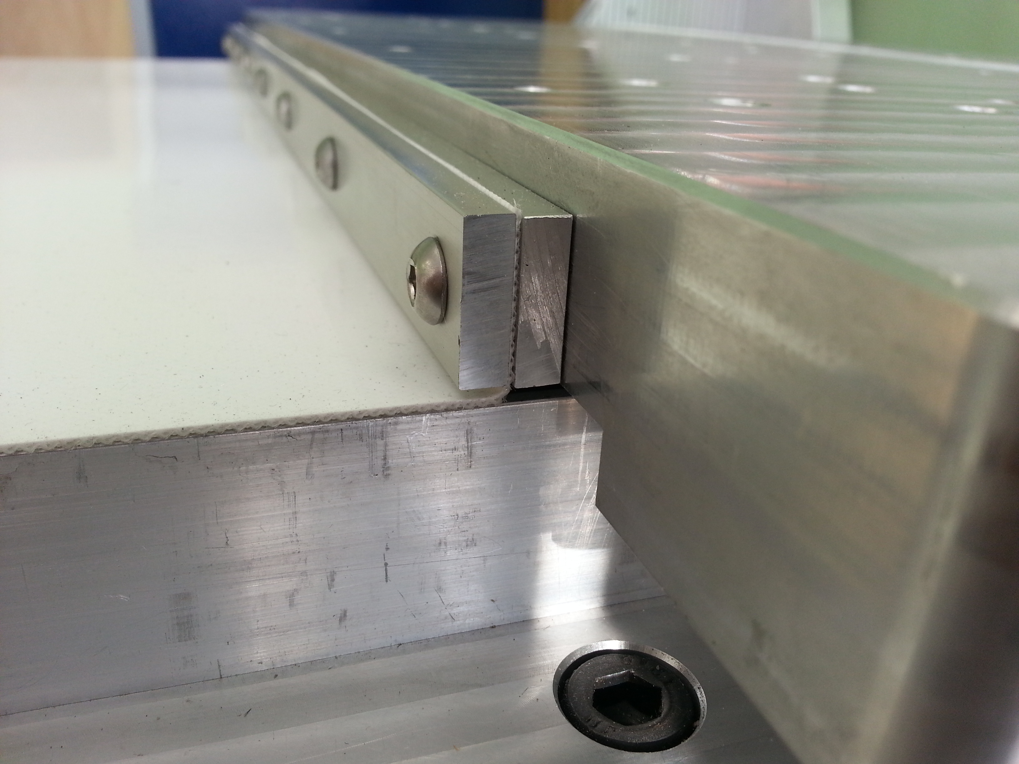

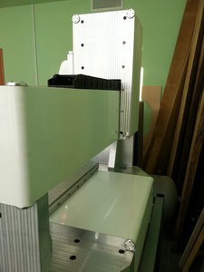

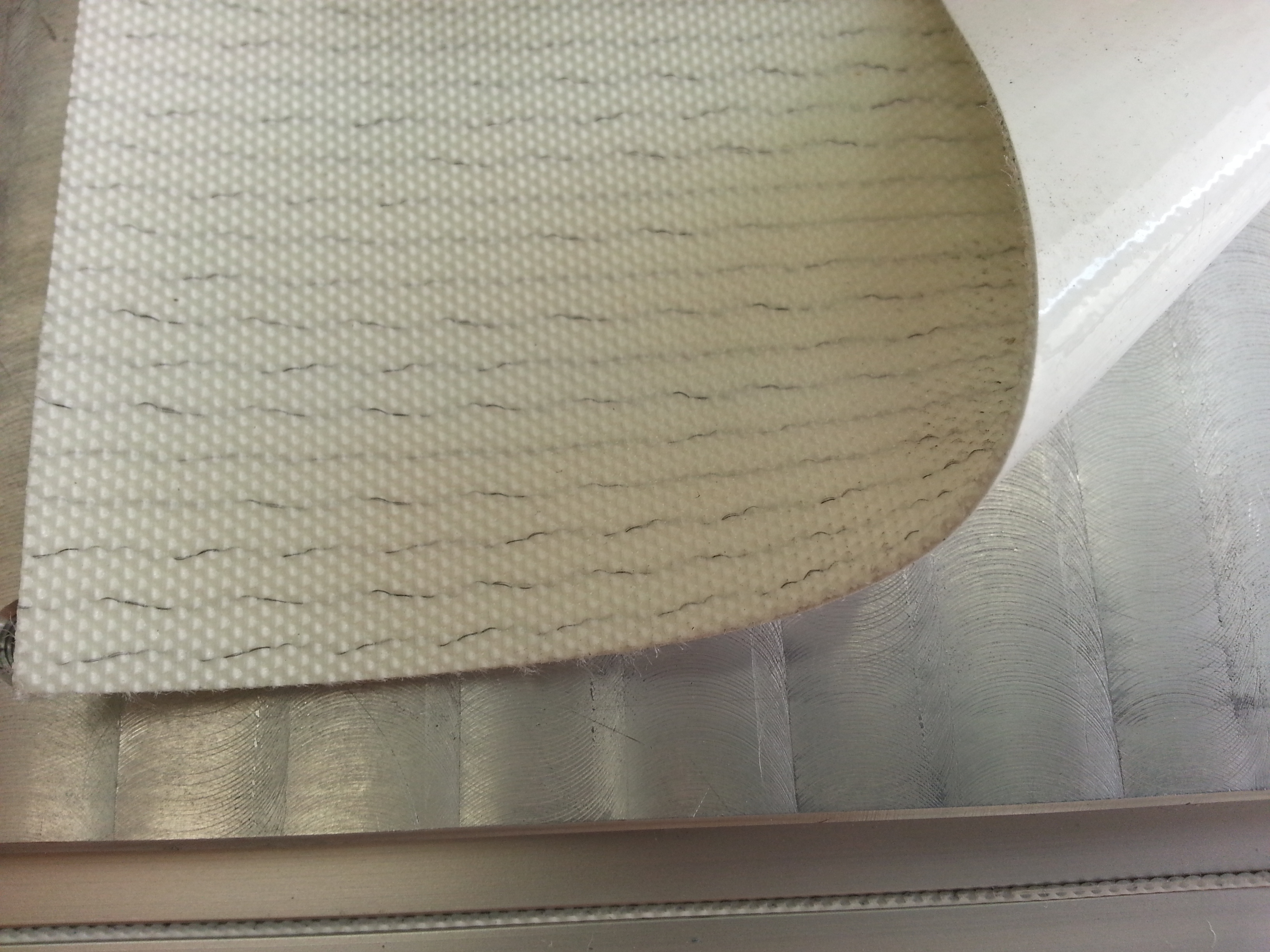

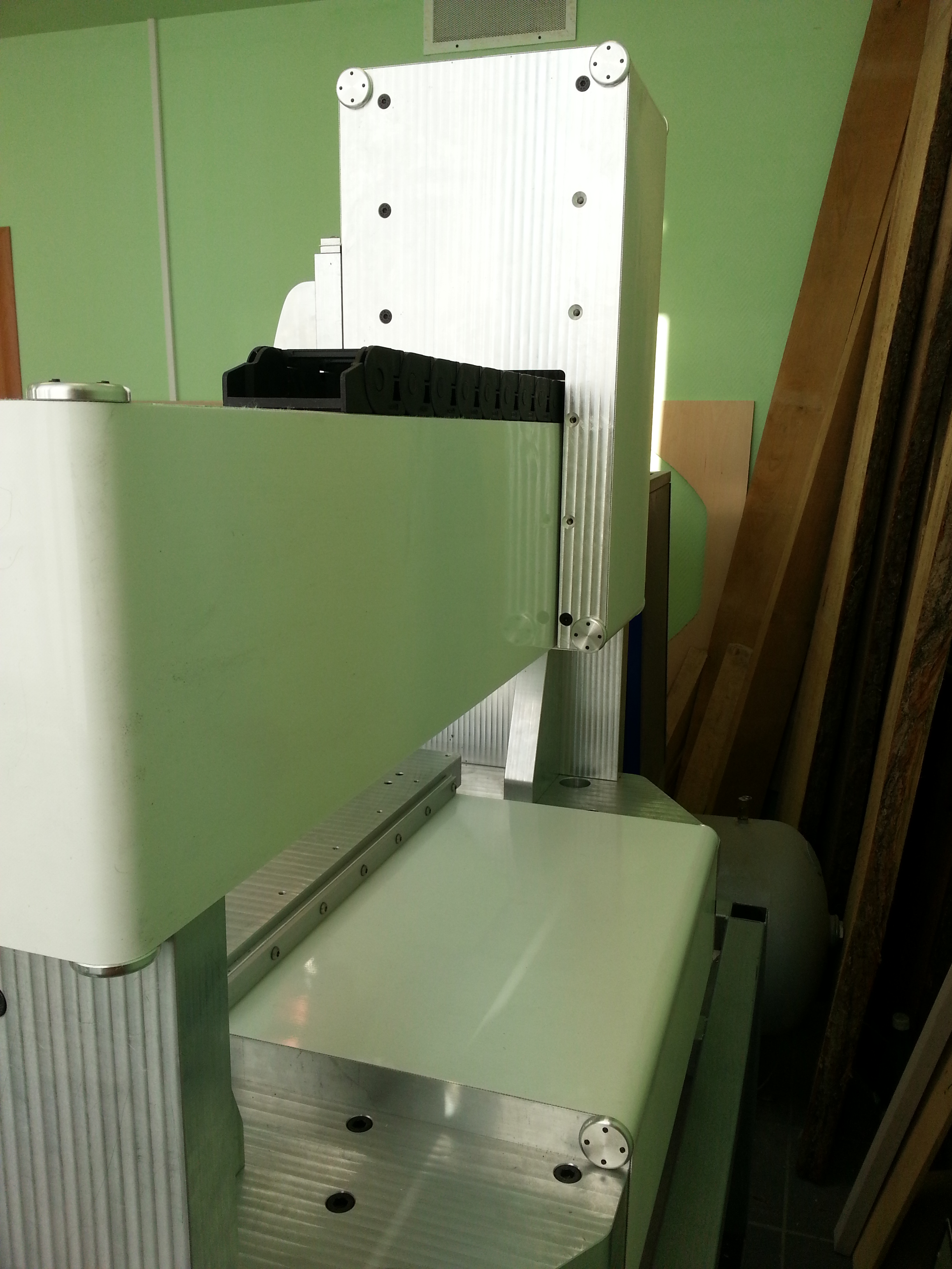

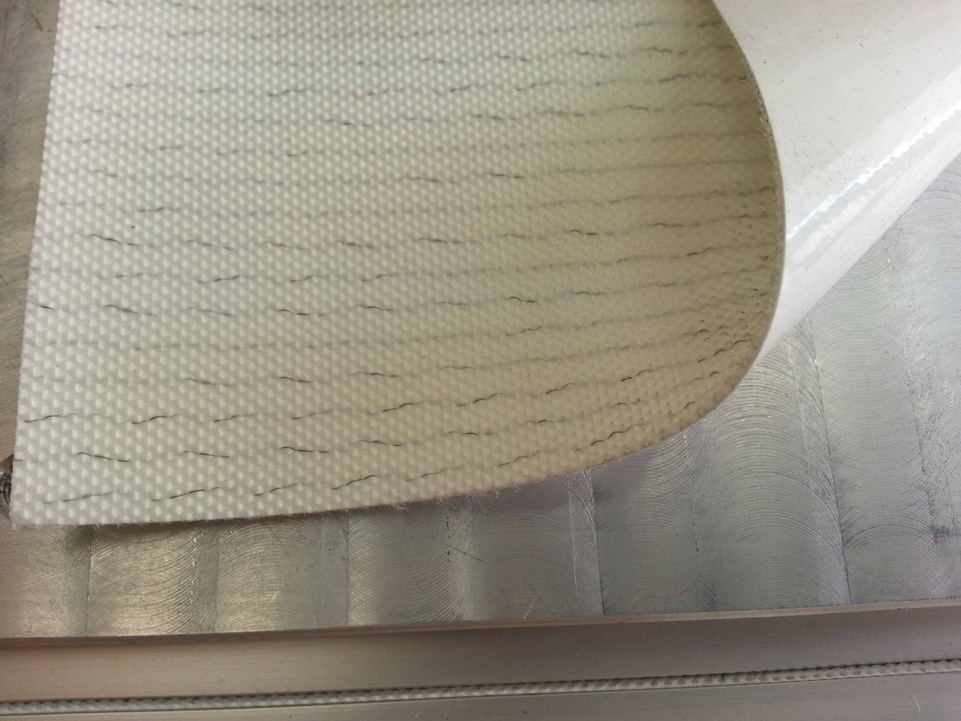

доделал сегодня последний штрих механике. нарезал и натянул защиту которая меня волновала больше всего в этой конструкции. материал порадовал натянулся как барабан и двигается нормально. думаю по фото вся конструкция понятна. материал сверху покрыт силиконом к которому не липнет вода даже маркер не пишет (понравится любителям сож) но зато хорошо прилипает всякая пыль (непонравится любителям пилить дерево) моется легко а как поведет себя в работе время покажет. главное чтоб рельсы и швп пыль не глотали а ленточку и поменять всегда можно.

а что за материал такой? где брал?
И как ты его тянул?
Re: чпу фрезер 600х400 по металлу
Материал чтото типа полиуретановой ткани внутри и покрытой силиконом снаружи. Покупал в г.Яхрома. кому нужно поищу контакты.

frezeryga писал(а):Материал чтото типа полиуретановой ткани внутри и покрытой силиконом снаружи. Покупал в г.Яхрома. кому нужно поищу контакты.
я думал что линолиум какойто!
http://www.zavetrom.ru
Линолиум тоже работает, у меня сперва стоял именно он :)

frezeryga писал(а):доделал сегодня последний штрих механике. нарезал и натянул защиту которая меня волновала больше всего в этой конструкции. материал порадовал натянулся как барабан и двигается нормально.
Я всё ждал, когда ж ты уже натянешь на него защиту :)
теперь интересно как она будет вести себя в суровых рабочих условиях в горах стружки и по 15 часов без остановки.
frezeryga писал(а): интересно как она будет вести себя в суровых рабочих условиях в горах стружки и по 15 часов без остановки
а остановить, прибраться? "религия" не позволяет?
Я в процессе пылесосю, иначе трындец :)
В чем выражается трындец? Я у станка обычно не сижу пока он работает либо нахожусь в другом помещении либо врубаю станок и уезжаю по делам.
Стружки дохрена , чем больше гора , тем сильнее начинает забиваться куда не попадя
frezeryga писал(а):теперь интересно как она будет вести себя в суровых рабочих условиях в горах стружки и по 15 часов без остановки.
Что это ты такое задумал на аж 15 часов без остановки? :think:
Заходи иногда, стружку сметай, тем более в соседнем помещении сидишь :)
PS: И вообще, станок всегда должен быть чистым и смазанным, ему это нравится, он это ценит и от этого лучше и дольше работает!
