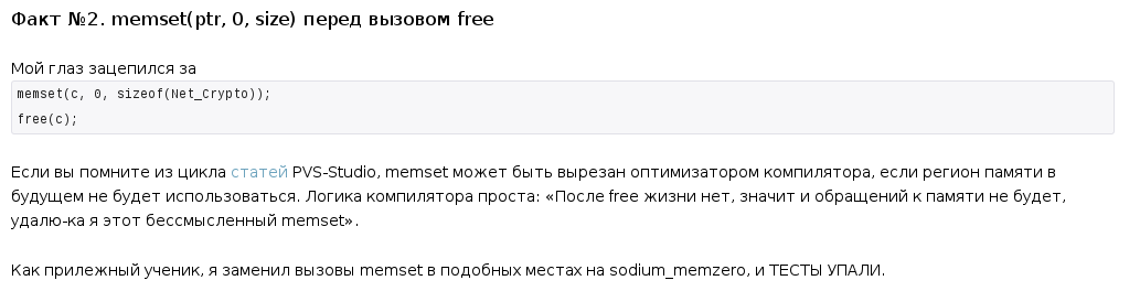

Факт №2. memset(ptr, 0, size) перед вызовом free
Мой глаз зацепился за
memset(c, 0, sizeof(Net_Crypto));
free(c);
Если вы помните из цикла статей PVS-Studio, memset может быть вырезан оптимизатором компилятора, если регион памяти в будущем не будет использоваться. Логика компилятора проста: «После free жизни нет, значит и обращений к памяти не будет, удалю-ка я этот бессмысленный memset».
Как прилежный ученик, я заменил вызовы memset в подобных местах на sodium_memzero, и ТЕСТЫ УПАЛИ.
Пример этот этот конечно имеет отношение к Tox, но имхо в упомянутых командах LinuxCNC должно быть нечто аналогичное.

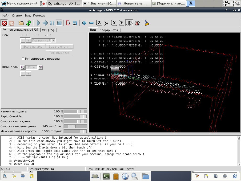

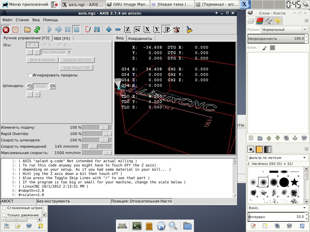

Аркадий Кисель написал у меня в группе в vk(тыц) следующее:
Аркадий Кисель писал(а): привет всем, пока разбираюсь с linuxcnc, возник вопрос при разворачивании окна на всю - появляются
артефакты. когда сворачиваю - опять все норм.
видюха встроенаая.
lspci | grep -E "VGA|3D"
02:00.0 VGA compatible controller: NVIDIA Corporation NV18 [GeForce4 MX - nForce GPU] (rev a3)
sudo lspci -v -s 00:02.0
00:02.0 USB controller: NVIDIA Corporation nForce2 USB Controller (rev a4) (prog-if 10 [OHCI])
Subsystem: ASUSTeK Computer Inc. Device 80ad
Flags: bus master, 66MHz, fast devsel, latency 0, IRQ 22
Memory at fe900000 (32-bit, non-prefetchable) [size=4K]
Capabilities: [44] Power Management version 2
Kernel driver in use: ohci_hcd
glxgears работает также. пока маленький все красиво, когда разворациваю - "троит". т.е. проблемма где-то в OpenGL

Re: Сбор багов LinuxCNC ( багтрекер bug bugtracker баг )
А "баги LinuxCNC" тут причём? :)
С какого именно размера начинает троить?
Картинок поменьше небыло? А на этих что-то ещё видно...

Ну багрепорт не мой, как Аркадий Кисель написал, так я и скопипастил.
Если надо с ним связаться, то ссылки на его профиль и это сообщение я привёл в верхней части поста.
По поводу того, что ничего не видно,перезалил то, что было по ссылке "открыть оригинал", то, о чём он сообщает там хорошо видно.
Странно, по идее должно было бы быть одно и тоже, но перезалитое и крупнее и чётче.
Всё равно непонятно причём тут баги LinuxCNC?..
Очень похоже на железную проблему с видеокартой, с её памятью.

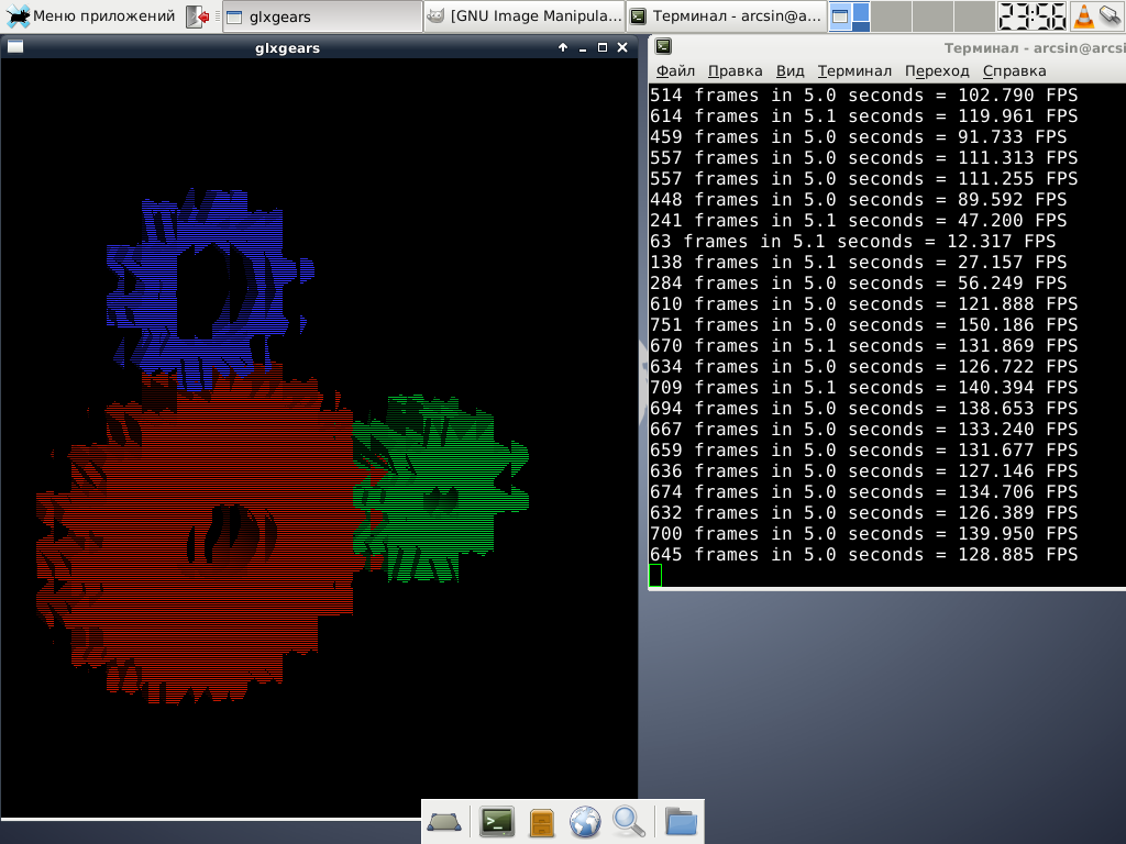

привет всем! я тот самый Аркадий Кисель. спасибо за проявленный интерес к проблеме. согласен что проблема не LinuxCNC а видюхи/дров/opengl. считаю, что скрины достаточного размера чтобы увидеть артефакты. более понятно выглядит на шертеренках.
понимаю что встроенная видюха для чпу плохо, но пока дискретную не нашел для замены.

UAVpilot писал(а):С какого именно размера начинает троить?

закономерности не увидел, но плавно изменяя размер окна с минимального до половины (четверти, если мерять по площади) артефакт появляется и пропадает несколько раз. свыше половины артефакт не пропадает. может надо что-то настраивать в биосе?
вот параметр связанный с видео:
Video Frame Buffer Size [ 32MB]
Sets the size of the video frame buffer. The settings on this field is valid only for
motherboard models with onboard VGA controller.
Configuration options: [Auto] [8MB] [16MB] [32MB] [64MB] [128MB]
Это скорее всего аппаратная проблема с видеопамятью или с шиной от видеочипа к ней...
