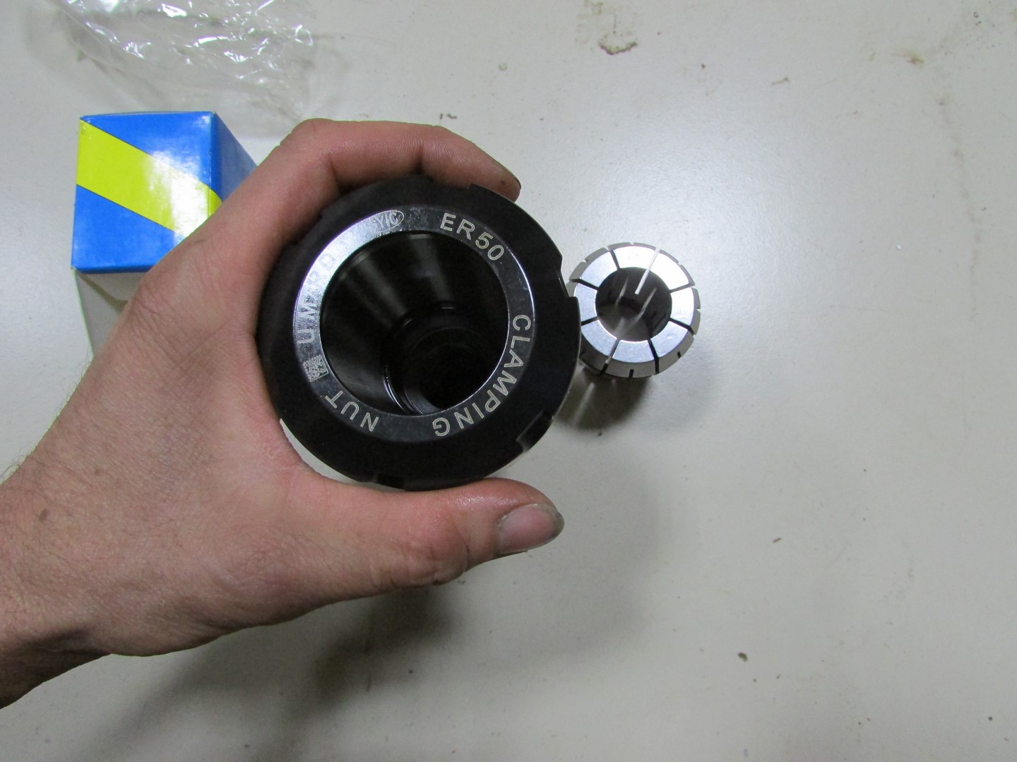

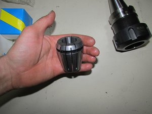

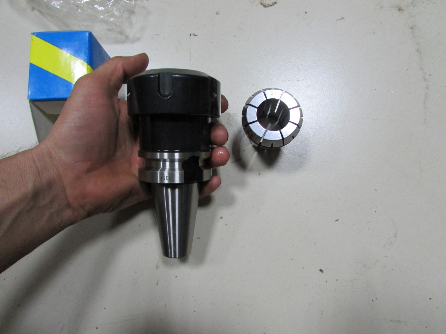

Пришел патрон ВТ40 ER50. Теперь можно зажимать фрезы с хвостовиком до 34мм ;)

aftaev писал(а):Теперь можно зажимать фрезы с хвостовиком до 34мм
Большому кораблю - большую торпеду :-))

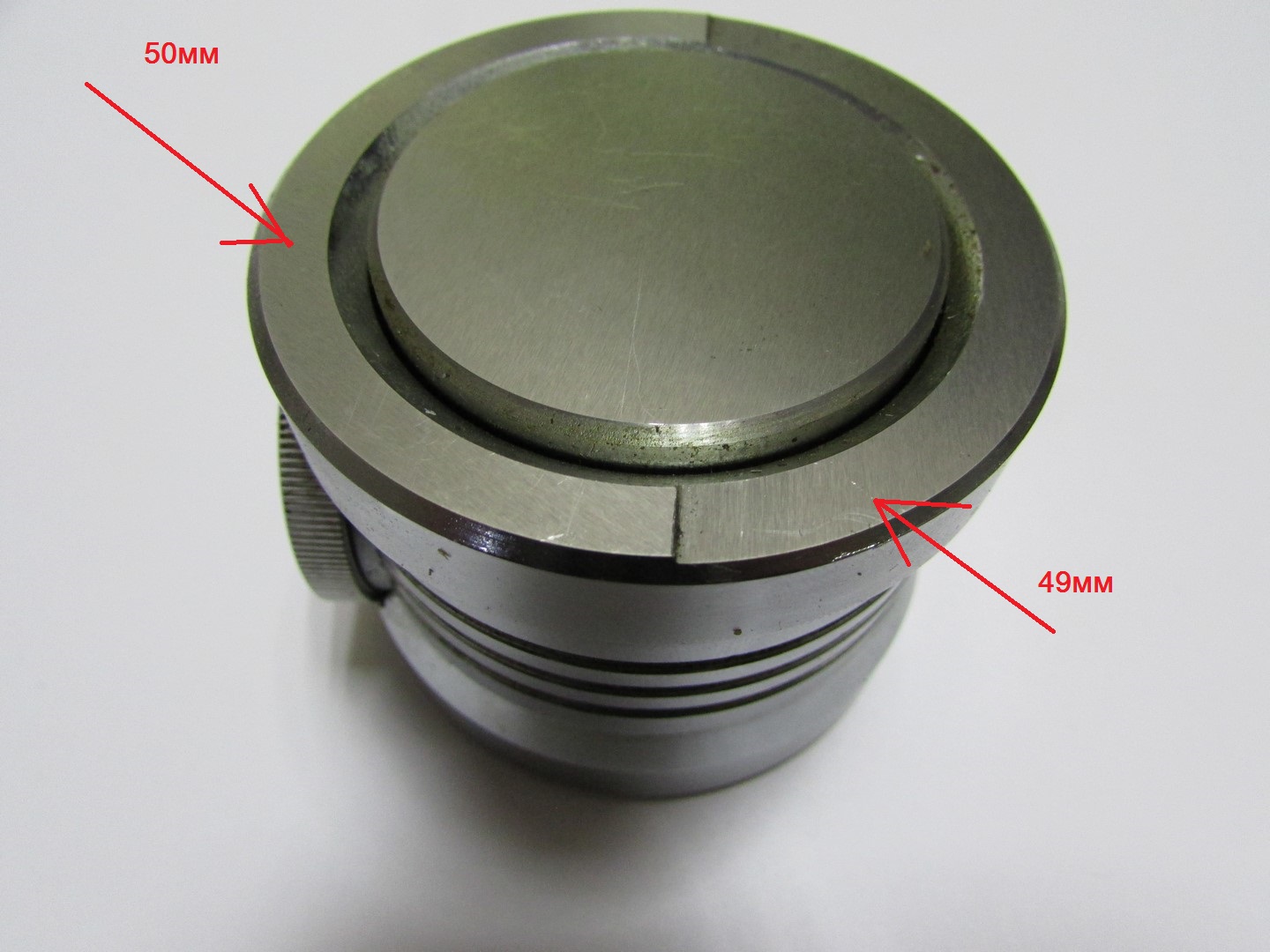

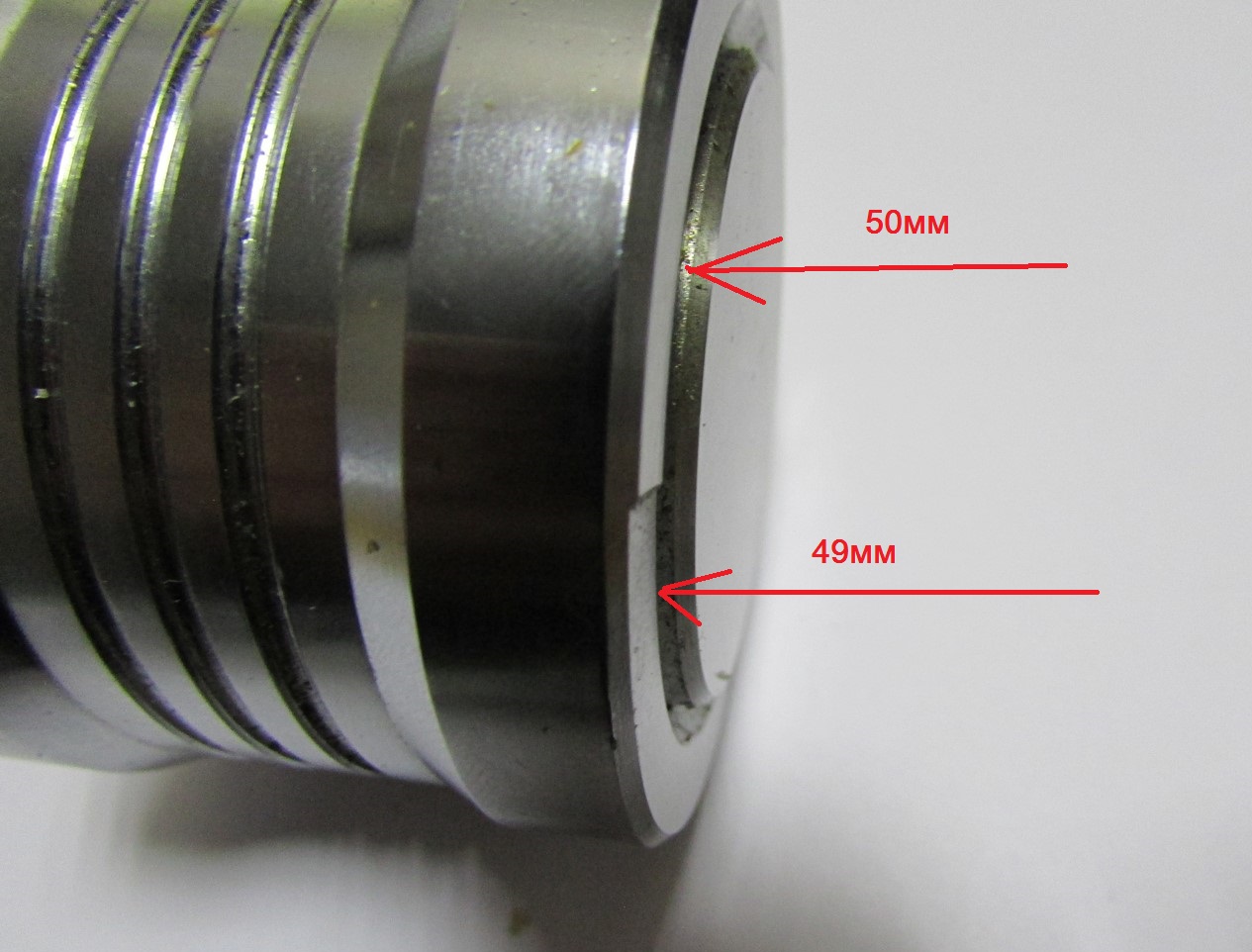

Для привязки оси Z (на фрезерных, токарных)

А можно для неумных рукопашных станочников пояснить, как оно работает :thinking: ?

судя по индикатору там сбоку - такой же, как у нас, центральная площадка подпружинена, перемещение отображается на индикаторе.

Dimka_almighty писал(а):А можно для неумных рукопашных станочников пояснить, как оно работает ?
Просто. Сверху жмакаешь фрезой на "кнопку", стрела бежит. Высота прибора ровно 50мм. На "кнопку" ложится ровный цилиндрик, прижимается к поверхности прибора и выставляется в ноль. Потом ставишь куда надо, подводишь фрезу и когда стрелка дойдет до нуля = высота 50мм. В токарный в патрон и подводить резец, но годится только для оси Z.
