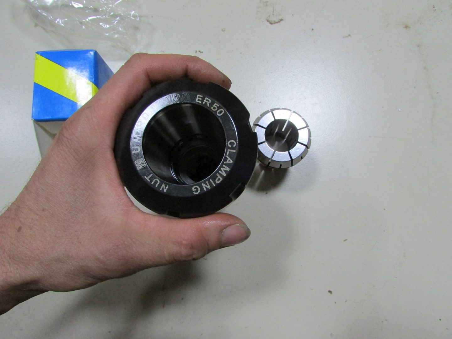

Пришел патрон ВТ40 ER50. Теперь можно зажимать фрезы с хвостовиком до 34мм ;)

aftaev писал(а):Теперь можно зажимать фрезы с хвостовиком до 34мм
Большому кораблю - большую торпеду :-))
