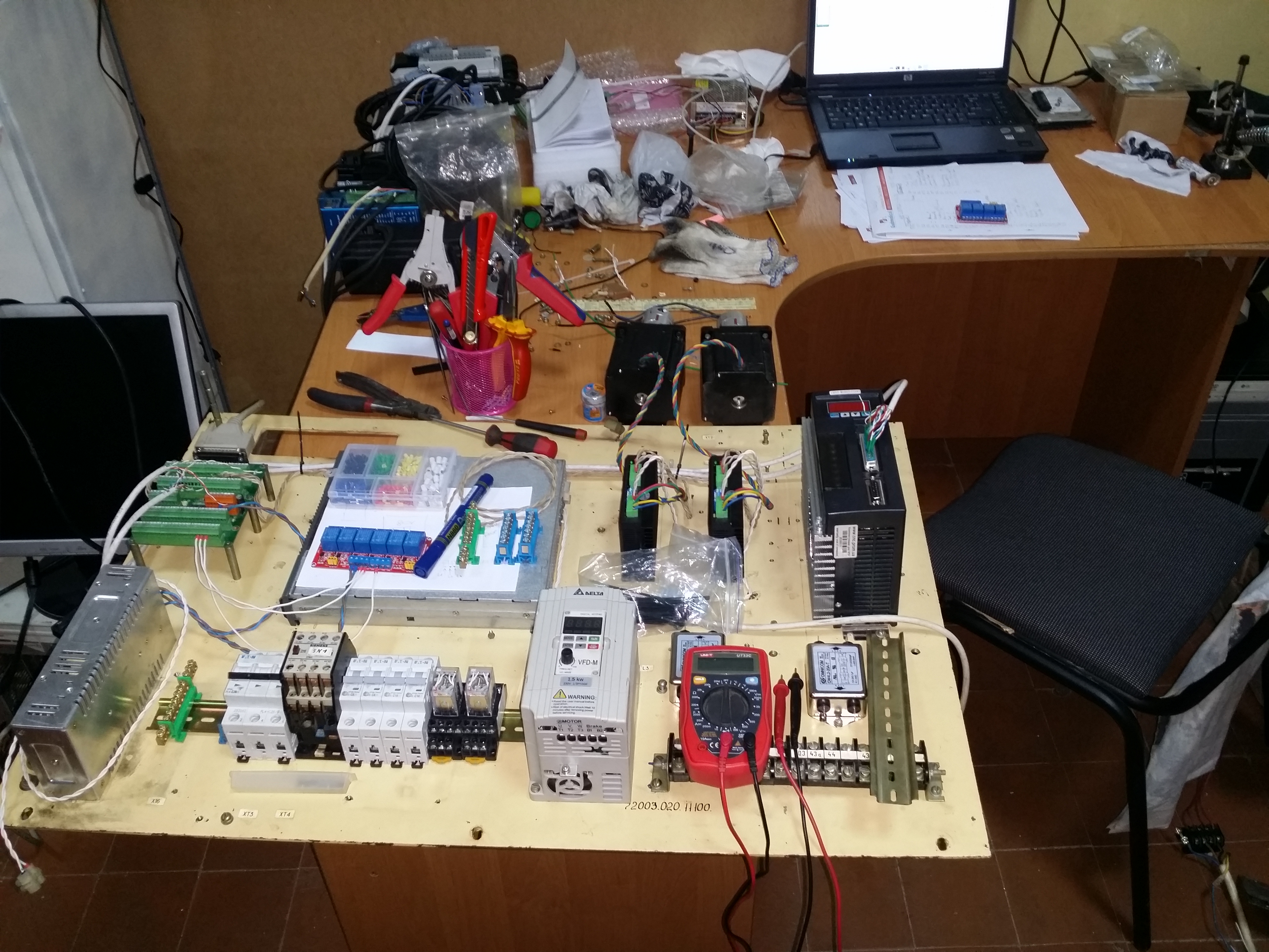

20200828_122549.jpg (2260 просмотров) <a class='original' href='./download/file.php?id=185422&mode=view' target=_blank>Загрузить оригинал (3.67 МБ)</a>
20200828_164055.jpg (2260 просмотров) <a class='original' href='./download/file.php?id=185423&mode=view' target=_blank>Загрузить оригинал (3.42 МБ)</a>
Короче запустил Enable сервы через реле... (типа 6 модулей с развязкой)
Сегодня ребята закончили монтаж серво мотора, а я в процессе электроники. Меня прошу строго не судить, собираю с того, что есть под руками :oops: . (и то половина мелочевки ещё в пути, еле уболтал закупиться) Ну и по ходу ещё добавляются новые элементы...
Вытащил эту плиту к станку и попытались запустить.
Крутит нормально, но удержание по ориентации болтает трех-кулачковый патрон с разбросом ±5°. (это моя первая серва)
PID самой сервы и PID в LinuxCNC ещё не лазил, ну и удержание нужно будет подкрутить, на сколько я прочел, что по умолчанию там 30-60%. точно уже не помню. (читал давно мануал сервы, когда подключал и паял выводы - там всё по умолчанию выставлено, ничего не трогал...)
Эту болтанку LinuxCNC делает, или сам серводрайвер?
Что посоветуете почитать?
А я пока пошел искать.

надо ковырять сервопривод, именно в нем жесткость системы

Ты тайну приоткрой, что собрался настраивать. А то по фото ничего не понятно. Раньше можно было загрузить оригинал фото, а сейчас фото чуть больше спичечного коробка,там фиг что разберешь. Сервак похож на AASD. Если это он, то тут видео как.
https://www.youtube.com/watch?v=RcdOkjd4m0g

пид при простой работе и при ориентации это два разных пида

Но у меня с энкодера сервы берустя показания для ориентации по М19.
Мне интересно, что болтанку делает ЛЦНЦ, или сам сервопак.
xenon-alien писал(а): Крутит нормально, но удержание по ориентации болтает трех-кулачковый патрон с разбросом ±5° (это моя первая серва).
Идет осцилляция туда-сюда ±5°при ориентации, пока рукой не остановить.
Это лцнц пытается докрутить-перекрутить, или сервопак? (лцнц поверхностно изучил пока)
От руки дежится нормально и подобной прокрутки нету, как на видео.

У меня он остается на удержании при ориентации, пока не получит команду М3, М4, или М5
Только пока что не настроен и болтается с дополнительным весом патрона и веса всего шпинделя.
Сама серва выполняет команды ориентации четко и без болтанки, а в связке со шпинделем болтается...
В конце первого поста есть картинка зачем ориентация.
aftaev писал(а): Серва как управляется?
По степ/дир.
Подогнал файлы сервы по степ/дир talla83 для сетевой МЕСЫ 7i76E, а так же для 5i25+7i76.

ПИД в lcnc наверно не настроен, вот и гуляет шпиндель.
