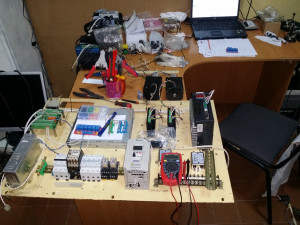

Короче запустил Enable сервы через реле... (типа 6 модулей с развязкой)
Сегодня ребята закончили монтаж серво мотора, а я в процессе электроники. Меня прошу строго не судить, собираю с того, что есть под руками :oops: . (и то половина мелочевки ещё в пути, еле уболтал закупиться) Ну и по ходу ещё добавляются новые элементы...

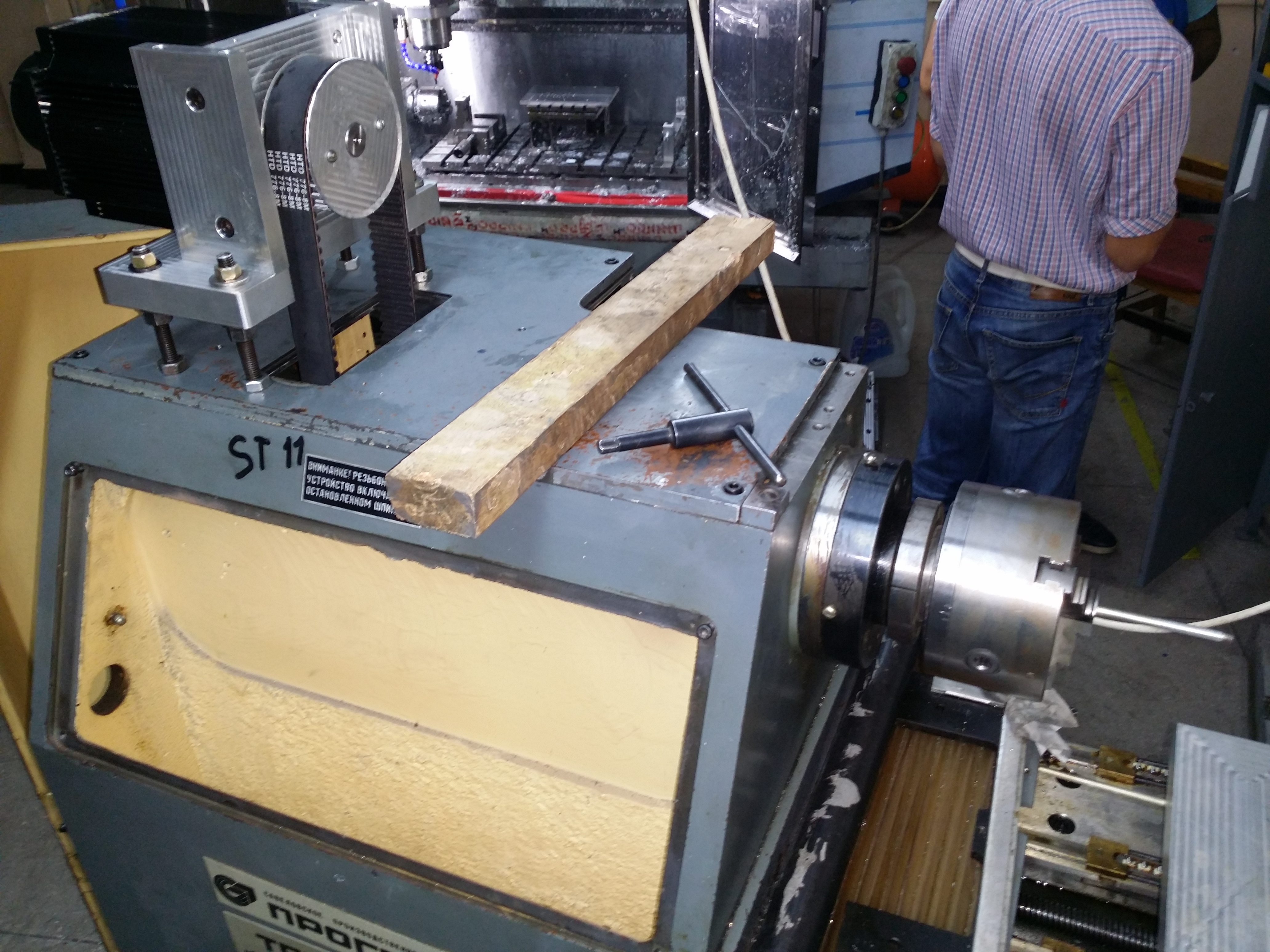

Вытащил эту плиту к станку и попытались запустить.
Крутит нормально, но удержание по ориентации болтает трех-кулачковый патрон с разбросом ±5°. (это моя первая серва)
PID самой сервы и PID в LinuxCNC ещё не лазил, ну и удержание нужно будет подкрутить, на сколько я прочел, что по умолчанию там 30-60%. точно уже не помню. (читал давно мануал сервы, когда подключал и паял выводы - там всё по умолчанию выставлено, ничего не трогал...)
Эту болтанку LinuxCNC делает, или сам серводрайвер?

надо ковырять сервопривод, именно в нем жесткость системы
Re: Пуско-наладка, LinuxCNC + MESA 7i76E и другое
sima8520 писал(а): ↑28 авг 2020, 22:44 надо ковырять сервопривод, именно в нем жесткость системы
Точно? :thinking:
А то я не совсем понимаю, когда и серводрайв ориентируется по энкодеру и LinuxCNC по тому же энкодеру его "дергает"... :thinking:

пид при простой работе и при ориентации это два разных пида
Благодарю!
Подписан на него.
Но у меня с энкодера сервы берустя показания для ориентации по М19.
Мне интересно, что болтанку делает ЛЦНЦ, или сам сервопак.
xenon-alien писал(а): ↑ Крутит нормально, но удержание по ориентации болтает трех-кулачковый патрон с разбросом ±5° (это моя первая серва).
Идет осцилляция туда-сюда ±5°при ориентации, пока рукой не остановить.
Это лцнц пытается докрутить-перекрутить, или сервопак? (лцнц поверхностно изучил пока)
От руки дежится нормально и подобной прокрутки нету, как на видео.

xenon-alien писал(а): ↑ Эту болтанку LinuxCNC делает, или сам серводрайвер?
Серва как управляется?

У меня он остается на удержании при ориентации, пока не получит команду М3, М4, или М5
Только пока что не настроен и болтается с дополнительным весом патрона и веса всего шпинделя.
Сама серва выполняет команды ориентации четко и без болтанки, а в связке со шпинделем болтается...
В конце первого поста есть картинка зачем ориентация.
aftaev писал(а): ↑ Серва как управляется?
По степ/дир.
Подогнал файлы сервы по степ/дир talla83 для сетевой МЕСЫ 7i76E, а так же для 5i25+7i76.

ПИД в lcnc наверно не настроен, вот и гуляет шпиндель.
