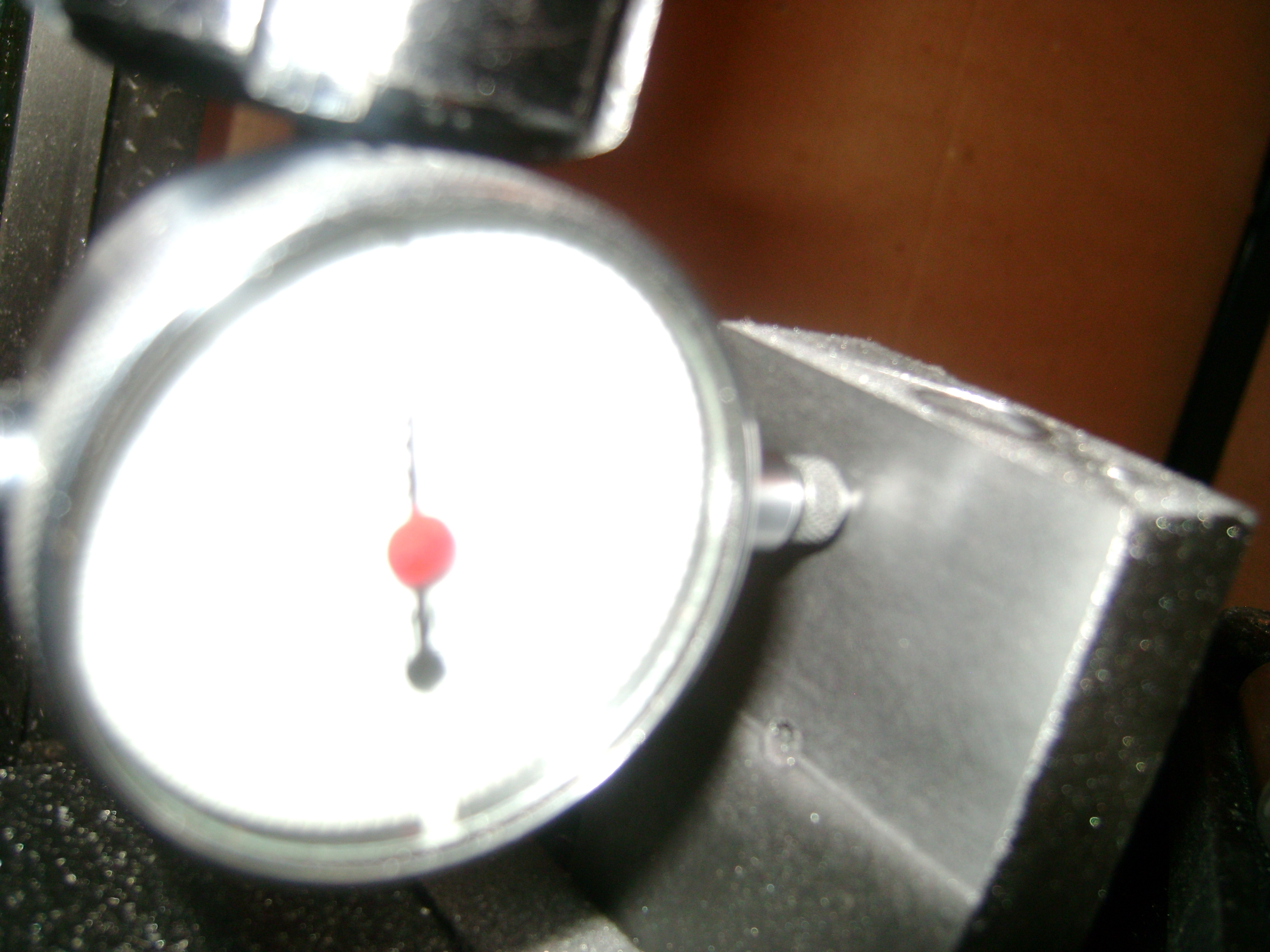

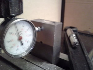

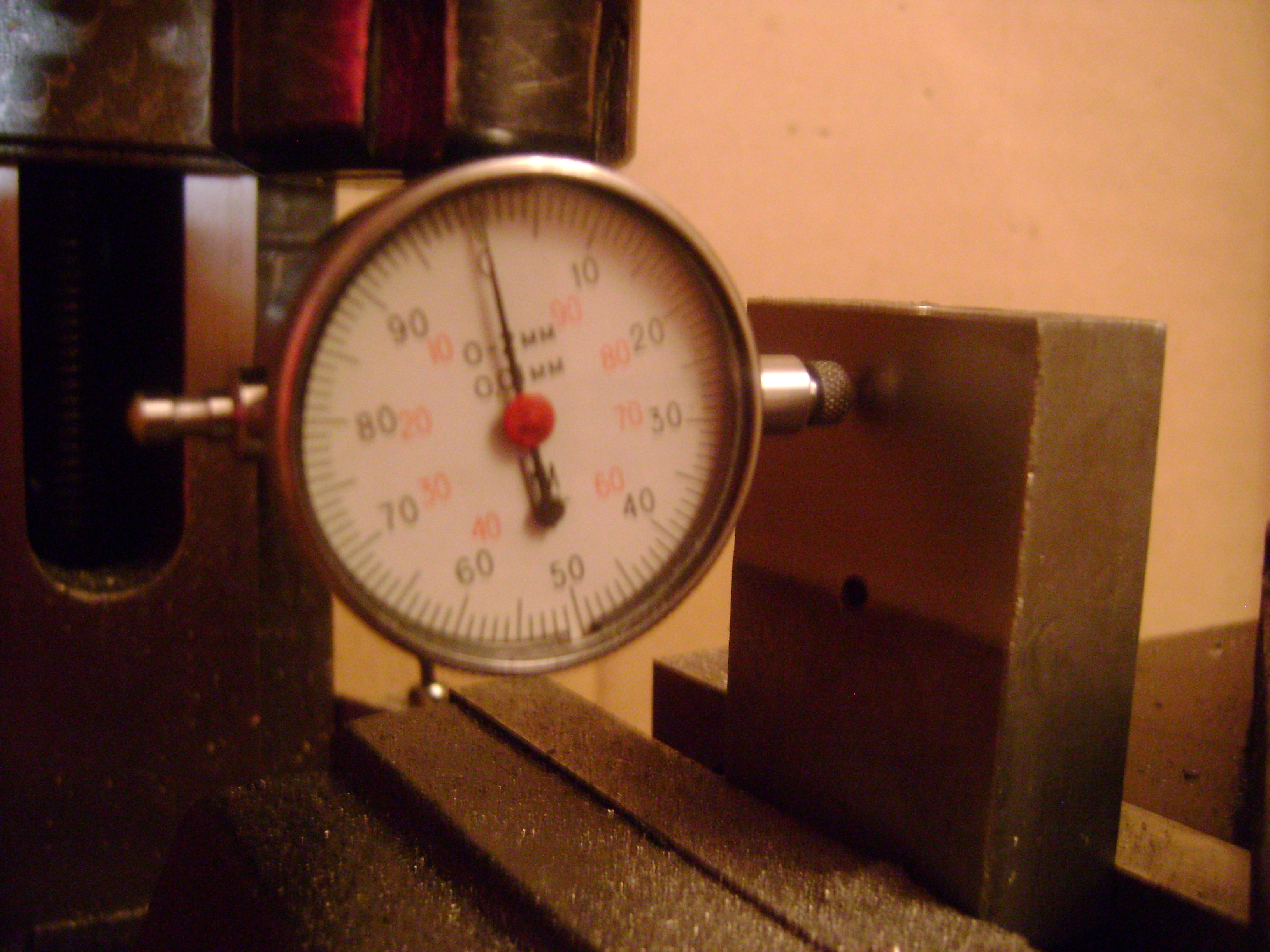

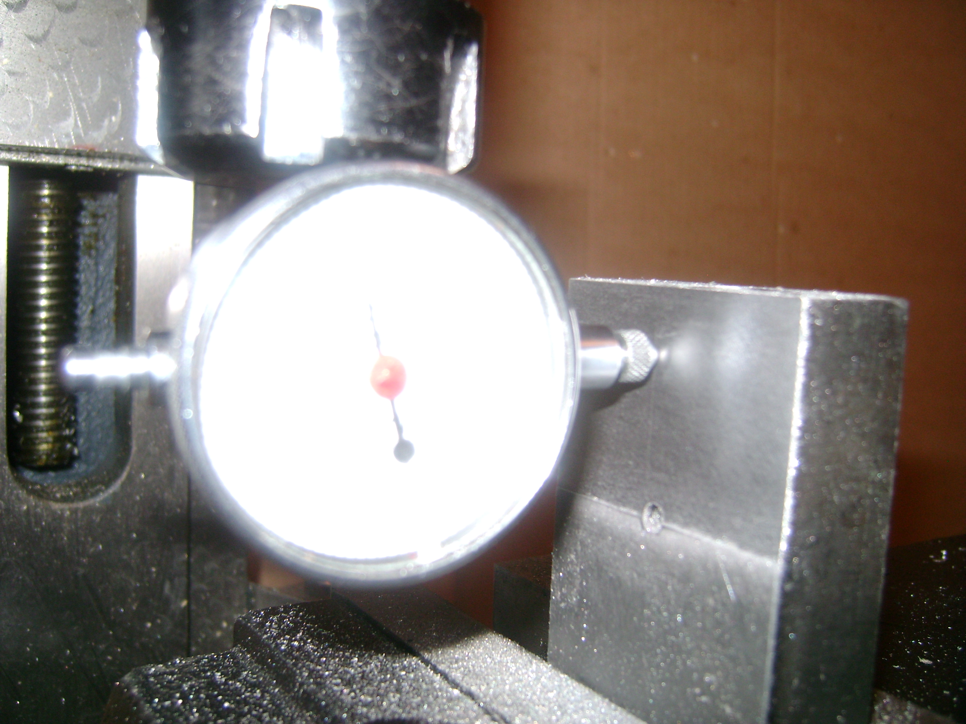

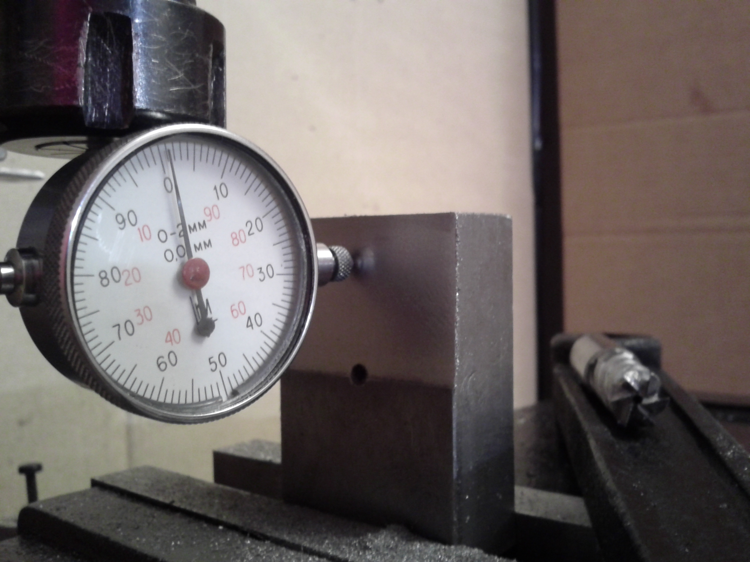

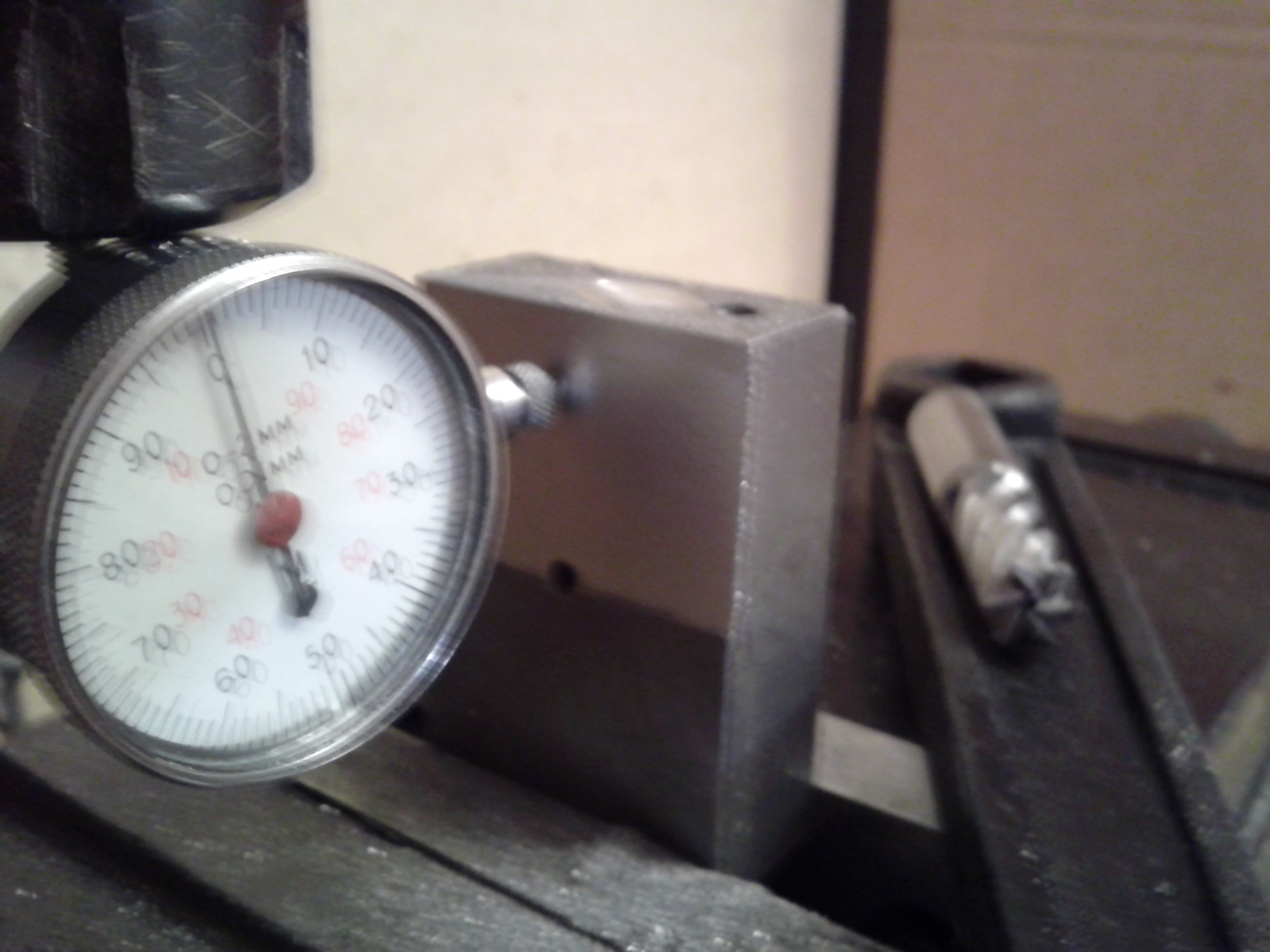

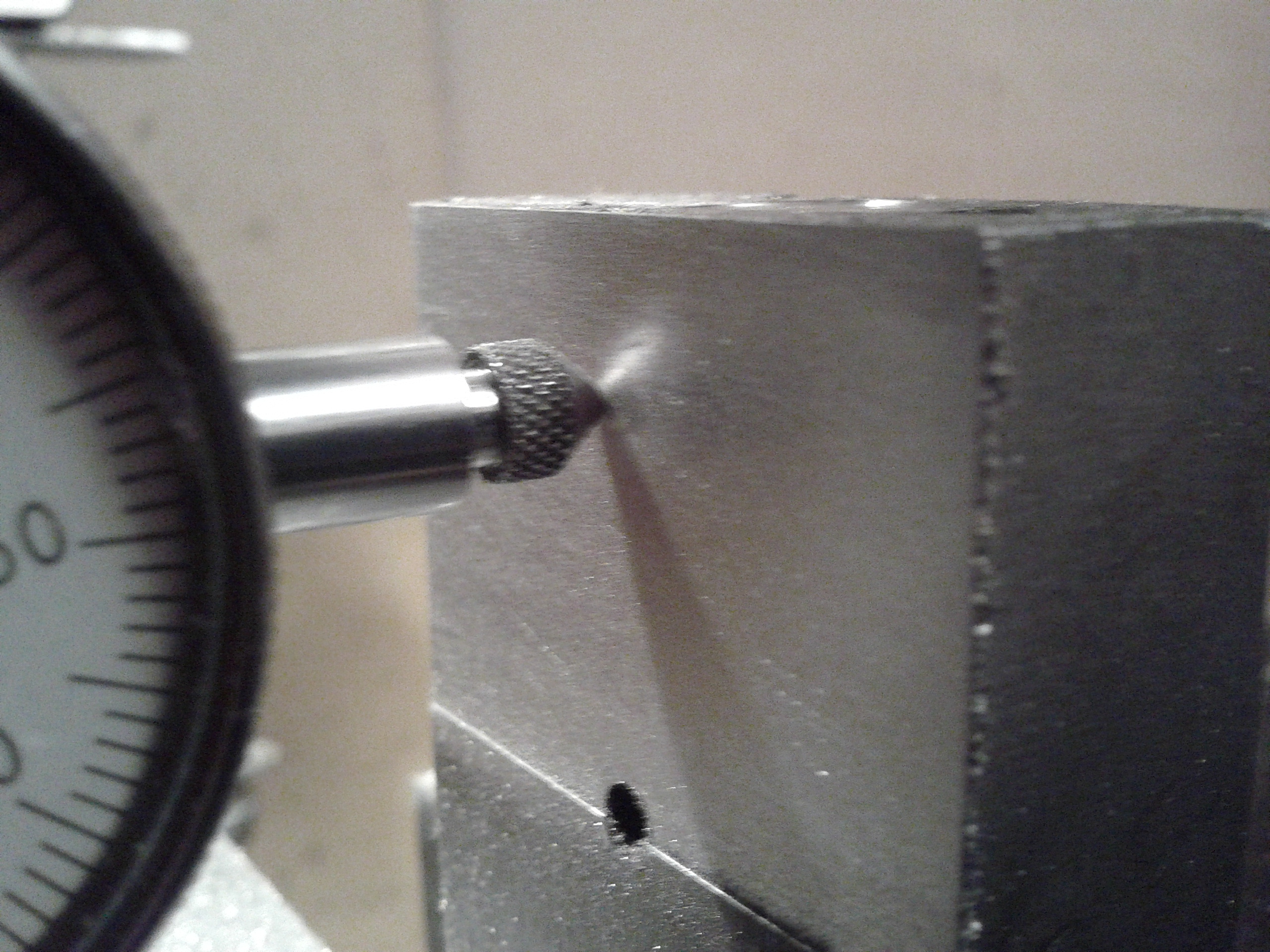

aftaev писал(а):Это не реально для таких тисков. И для его станка это не к чему 0,005.
Специально для тех кому нравится обсирать и занижать способности моего станка .
Вот фотки и видео замеров точности обработки моих тисков на моём как вы говорите Кривом станке:
Вот замеры вертикальности ,обработаной стали на моём кривом станке,причём тупой фрезой и ещё самостоятельно заточеной.
Былобы лучше с новой ТС фрезой.
Стрелка дергается из за шуршавости ,и то не превышает 0.008:
https://www.youtube.com/watch?v=9nHzmjT_kYM
https://www.youtube.com/watch?v=9S19CV0H600
https://www.youtube.com/watch?v=bXNcFMk7VWE

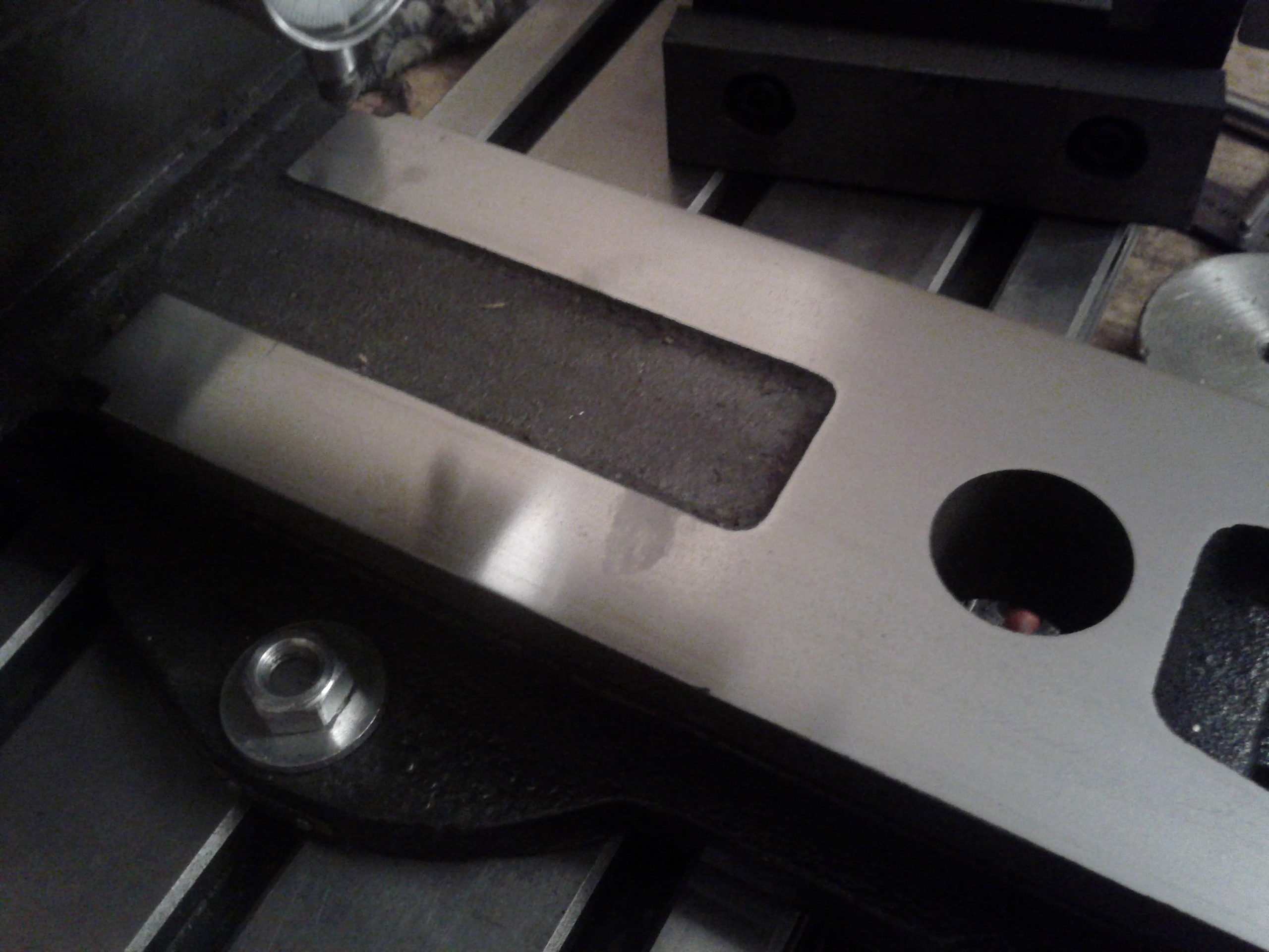

А ВОТ направляющие тисков которые я фрезеровал на своём кривом станке.
Точность 0.001!

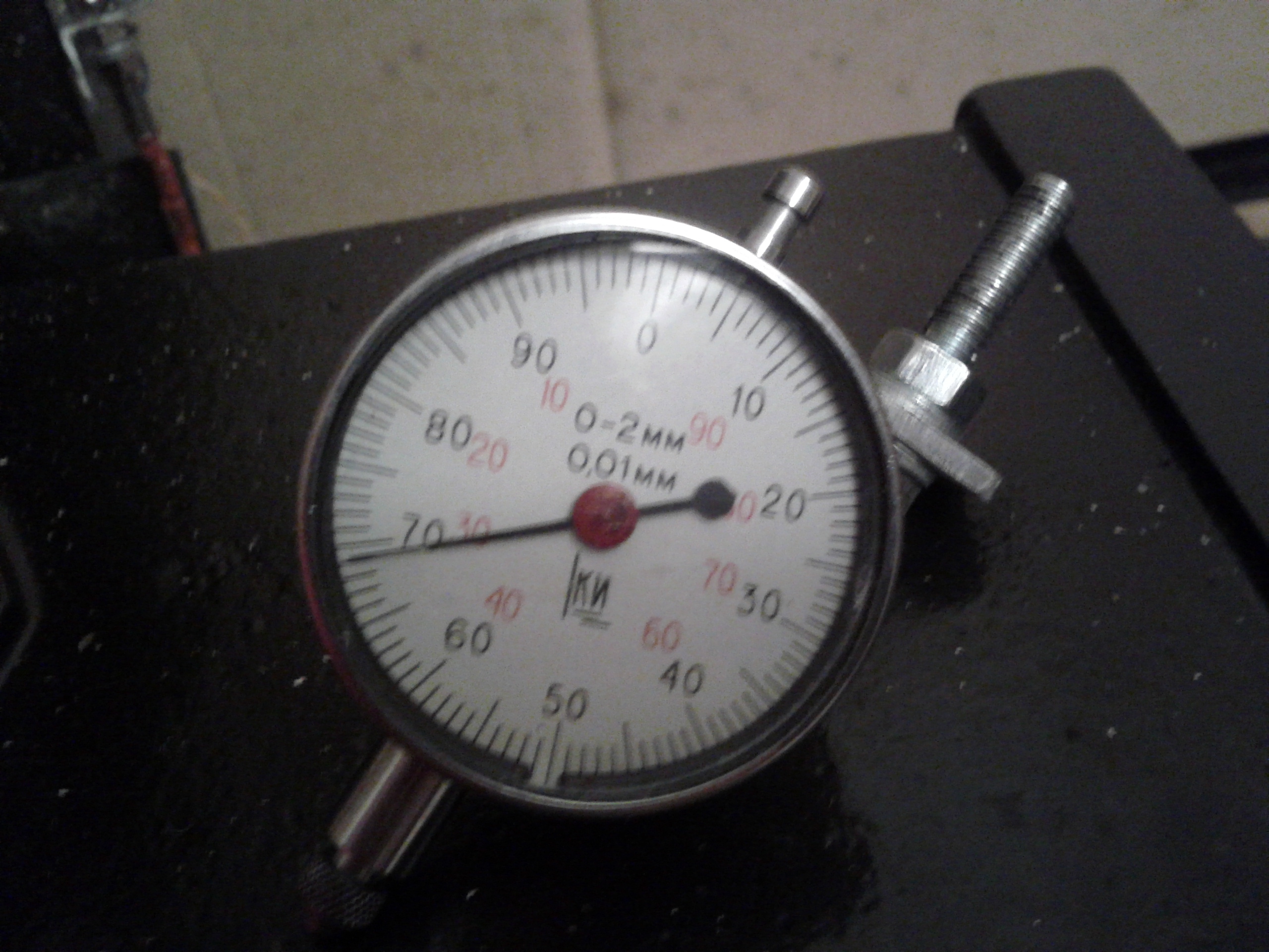

или с нулями после запятой ошибка закралась или я индикатор не разглядел. сфотай циферблат, пжл

Fisher писал(а):или с нулями после запятой ошибка закралась или я индикатор не разглядел. сфотай циферблат, пжл
Одно деление 0.01 ,стрелка где вертикаль замерял дергается в приделах одного деления ,где-то 0.008
А на направляющих вобще 0.001 или 0.002 не более, стрелка практически не шевелится.

Сергей= писал(а):Ну Сейчас скажут ,прибор не такой,или измеряю не так
Просто видео не качественное и не видно на сколько именно отклоняется
Да я уже и с фотоапарата пытался и с телефона ,фоткает хорошо а видео когда блиско подносишь размытое получается а если далеко то делений не видно :wik:
Но всё равно видно что стрелка в приделах деления колышится ,а на направляющих вобще не шевелится .
Половина деления 0.01 это 0.005 правильно ведь?
Чуть больше половины это кдето +- 0.008
А если стрелка вобше с деления практически не отходит ,это 0.001 - 0.002 , разве не так???
И дёргается из за шуршавости, туда сюда, одинаково! Если-бы было криво она-бы не вставала на место после скачков а ушла-бы
Шуршавость полернуть и будет вобще идеольно!

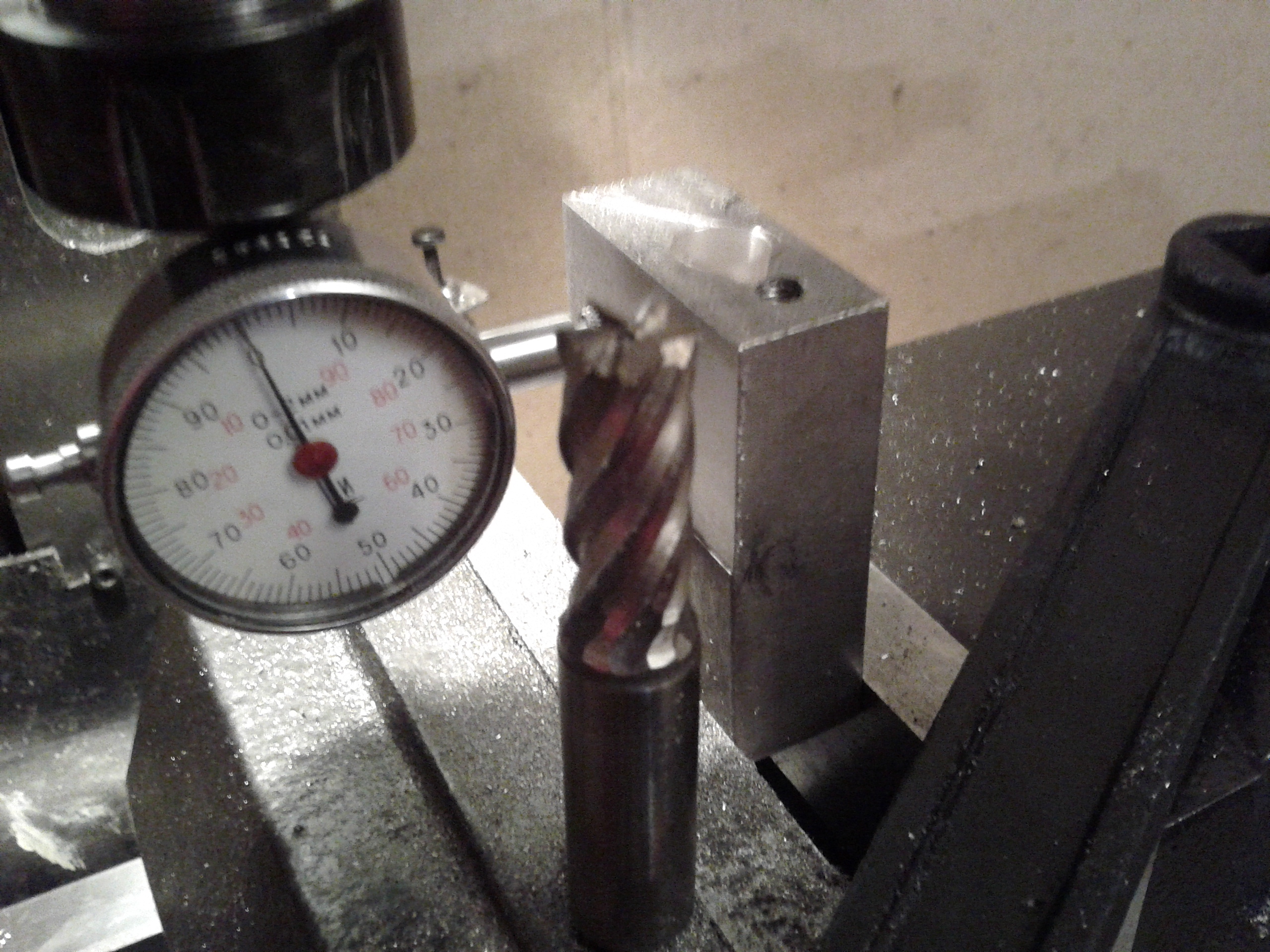

Re: Установка Сервоприводов Yaskawa SGDH-04AE На Optimum BF2
Сергей=, обсирать и реальность это разные вещи.
В шпиндель зажми фрезу, в фрезу уткни индикатор и пальцами надави на фрезу и потаскай туды сюды и посмотри что будет.
Сергей= писал(а):Одно деление 0.01 ,стрелка где вертикаль замерял дергается в приделах одного деления ,где-то 0.008
То что на тисках шлифованы направляющие это еще не значит что при зажиме твою деталь не поведет когда подвижная губка приподымится над направляющими

А нажатие на голову ,да я не спорю ,жосткость слабовата ,но если работать острой фрезой и чистовую снимать по 0.2мм с нармальной подобраной скоростью подачи (Правда я на 500мм/м фигачил :D ), то даже с не большой жоскостью можно добится отличных результатов .
Да если я буду снимать по 5мм ,как промышленные центры ,то естественно жоскости мне нехватит,а для чистовой по 0.2 ,0.1 мм вполне хватает,можно наверное и больше снимать ,я не прбовал пока ,но попробую найти предел. :D

Это ты сразу после фрезеровки зажал индикатор и прошелся по поверхности? Просто нет гарантии, что направляющие такие же ровные как 0.001. Вот бы длинное что-нибудь фрезернуть и потом на линейке или плите проверить.
Сообщение sr480 »
Да какой тут может быть обсер. Человек индикатор зажимает в шпиндель и едет по только что отфрезерованной поверхности и пытается всех убедить, что он получил идеальную плоскость.
Я уже в другой теме писал на это ответ (странно почему и там и тут одинаковые посты, ну да бог сним).
Короче подобным измерением можно только установить, что длина фрезы при резании не менялась :D
А как фреза ехала по кривым рельсам, по тем же самым кривым рельсам и индикатор едет, причем по той же траектории. Ебстественно он не будет отклоняться....
