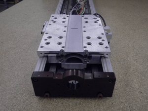

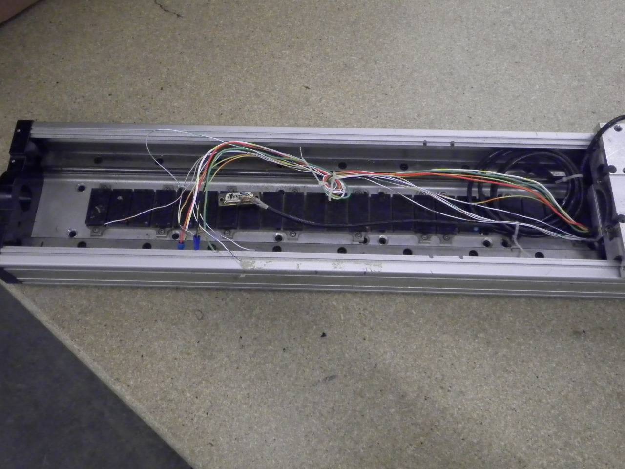

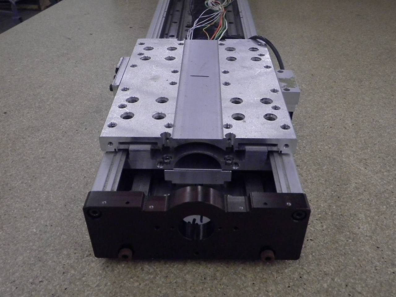

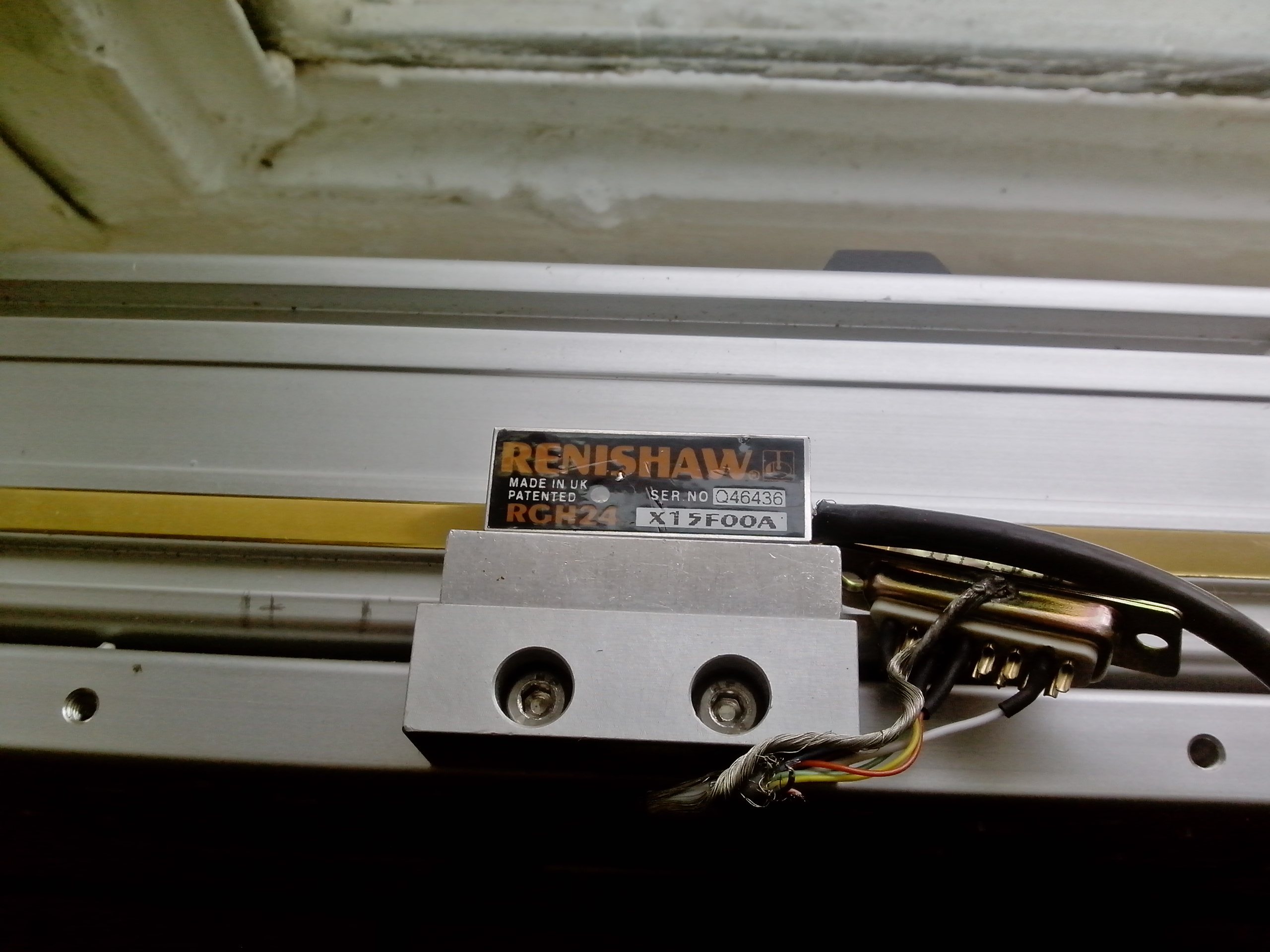

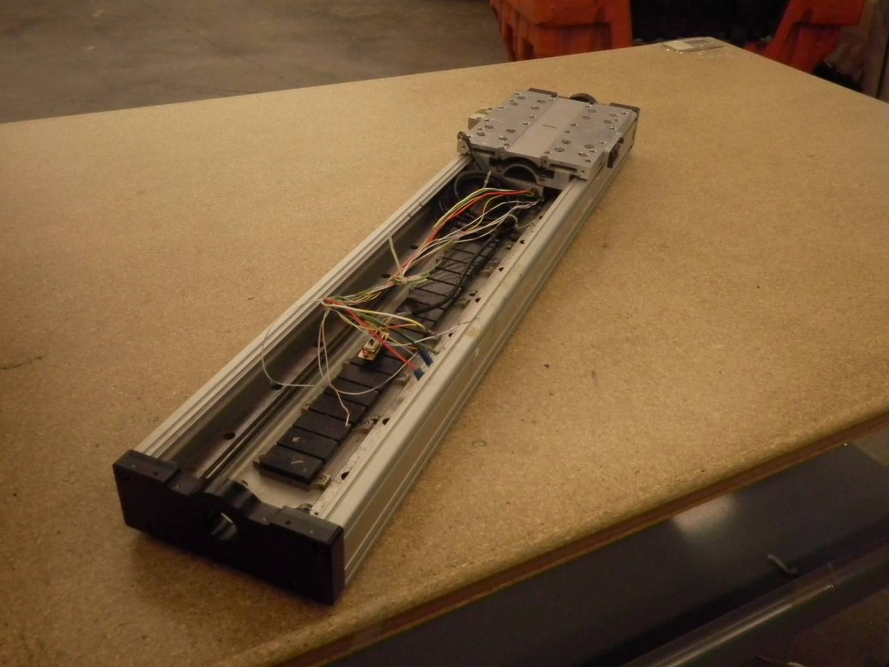

Нашел фото купленного давно линейного мотора Parker Daedal 406T05LXR. Точнее, это не мотор, а готовый привод.
Общая длина около 800мм, ширина 150мм, ход 450мм, пиковое усилие 225Н. Установлен линейный энкодер Renishaw разрешением 1мкм.
picture0.jpg (3787 просмотров) <a class='original' href='./download/file.php?id=17249&mode=view' target=_blank>Загрузить оригинал (101.67 КБ)</a>
picture1.jpg (3787 просмотров) <a class='original' href='./download/file.php?id=17250&mode=view' target=_blank>Загрузить оригинал (114.72 КБ)</a>
picture2.jpg (3787 просмотров) <a class='original' href='./download/file.php?id=17248&mode=view' target=_blank>Загрузить оригинал (137.81 КБ)</a>
IMG_20121214_135622.jpg (3787 просмотров) <a class='original' href='./download/file.php?id=17251&mode=view' target=_blank>Загрузить оригинал (882.69 КБ)</a>
PKM писал(а):Точнее, это не мотор, а готовый привод.
Похоже он и под ШВП сразу заточен. Можно магниты выбросить и воткнуть ШВП :) Классный привод.

А сколько полюсов на каждом магните?
PKM
Сообщения: 4132
Репутация: 705
Сообщение PKM »
Не совсем понял вопрос. У магнита обычно 2 полюса.
Скорее всего здесь полярность чередуется у соседних магнитов.
а магниты приклеены?
PKM
Сообщения: 4132
Репутация: 705
Сообщение PKM »
Да, приклеены
Impartial
Сообщения: 953
Репутация: 36
Сообщение Impartial »
Попробуй провести по магниту гвоздем. Сколько будет устойчивых положений.

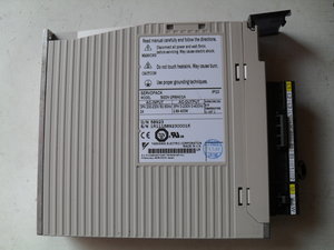

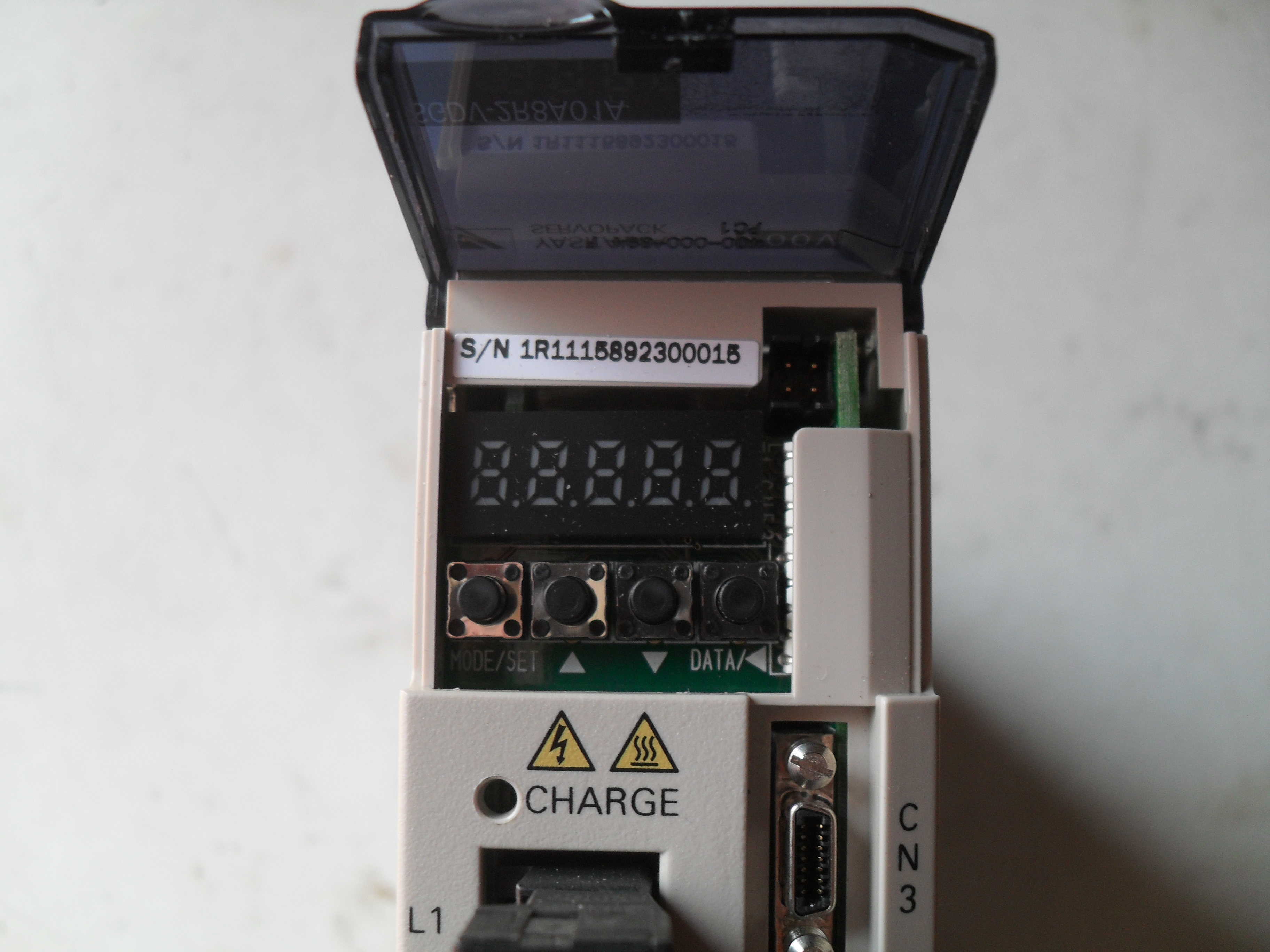

Кстати, aftaev спрашивал насчет драйвера SGDV, кнопки и индикаторы в наличии
SAM_2227.JPG (3740 просмотров) <a class='original' href='./download/file.php?id=17295&mode=view' target=_blank>Загрузить оригинал (2.41 МБ)</a>
SAM_2228.JPG (3740 просмотров) <a class='original' href='./download/file.php?id=17296&mode=view' target=_blank>Загрузить оригинал (2.55 МБ)</a>
PKM писал(а):Кстати, aftaev спрашивал насчет драйвера SGDV, кнопки и индикаторы в наличии
у меня кнопочек нет

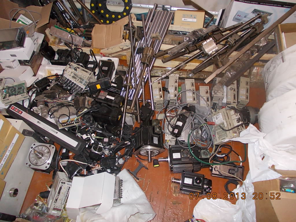

не так и много, горки еще нет вот только половинка :hehehe:
сервочки.JPG (3705 просмотров) <a class='original' href='./download/file.php?id=17301&mode=view' target=_blank>Загрузить оригинал (230.33 КБ)</a>
PKM
Сообщения: 4132
Репутация: 705
Сообщение PKM »
aftaev писал(а):не так и много, горки еще нет вот только половинка
Это половина всего запаса или половина горки?
