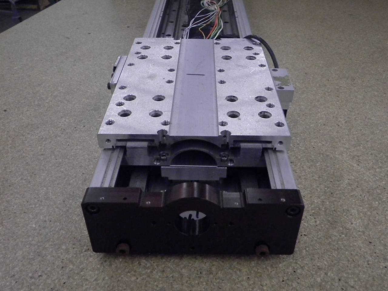

Нашел фото купленного давно линейного мотора Parker Daedal 406T05LXR. Точнее, это не мотор, а готовый привод.
Общая длина около 800мм, ширина 150мм, ход 450мм, пиковое усилие 225Н. Установлен линейный энкодер Renishaw разрешением 1мкм.

PKM писал(а):Точнее, это не мотор, а готовый привод.
Похоже он и под ШВП сразу заточен. Можно магниты выбросить и воткнуть ШВП :) Классный привод.

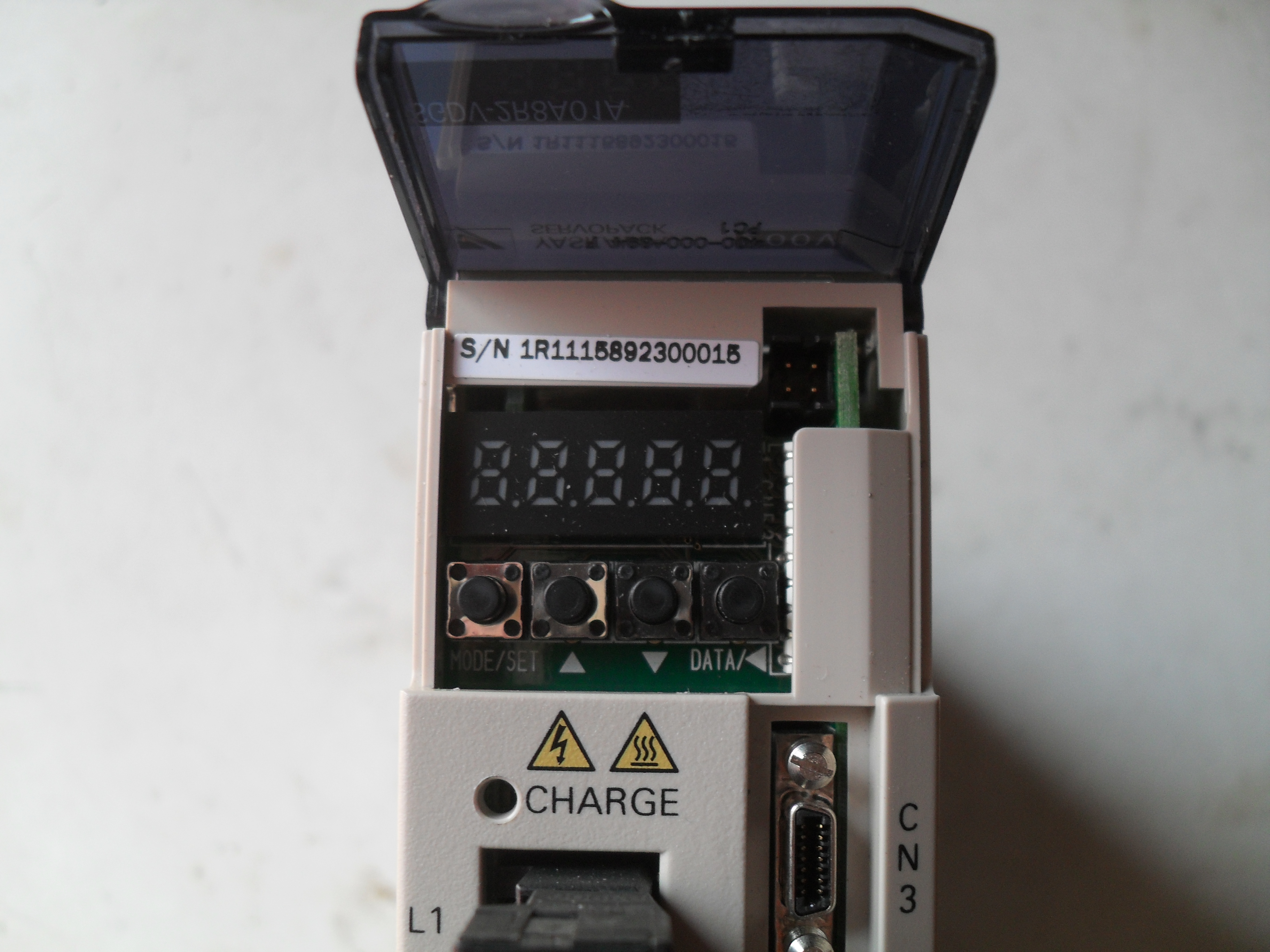

Кстати, aftaev спрашивал насчет драйвера SGDV, кнопки и индикаторы в наличии
SAM_2227.JPG (3702 просмотра) <a class='original' href='./download/file.php?id=17295&mode=view' target=_blank>Загрузить оригинал (2.41 МБ)</a>
SAM_2228.JPG (3702 просмотра) <a class='original' href='./download/file.php?id=17296&mode=view' target=_blank>Загрузить оригинал (2.55 МБ)</a>
PKM писал(а):Кстати, aftaev спрашивал насчет драйвера SGDV, кнопки и индикаторы в наличии
у меня кнопочек нет
