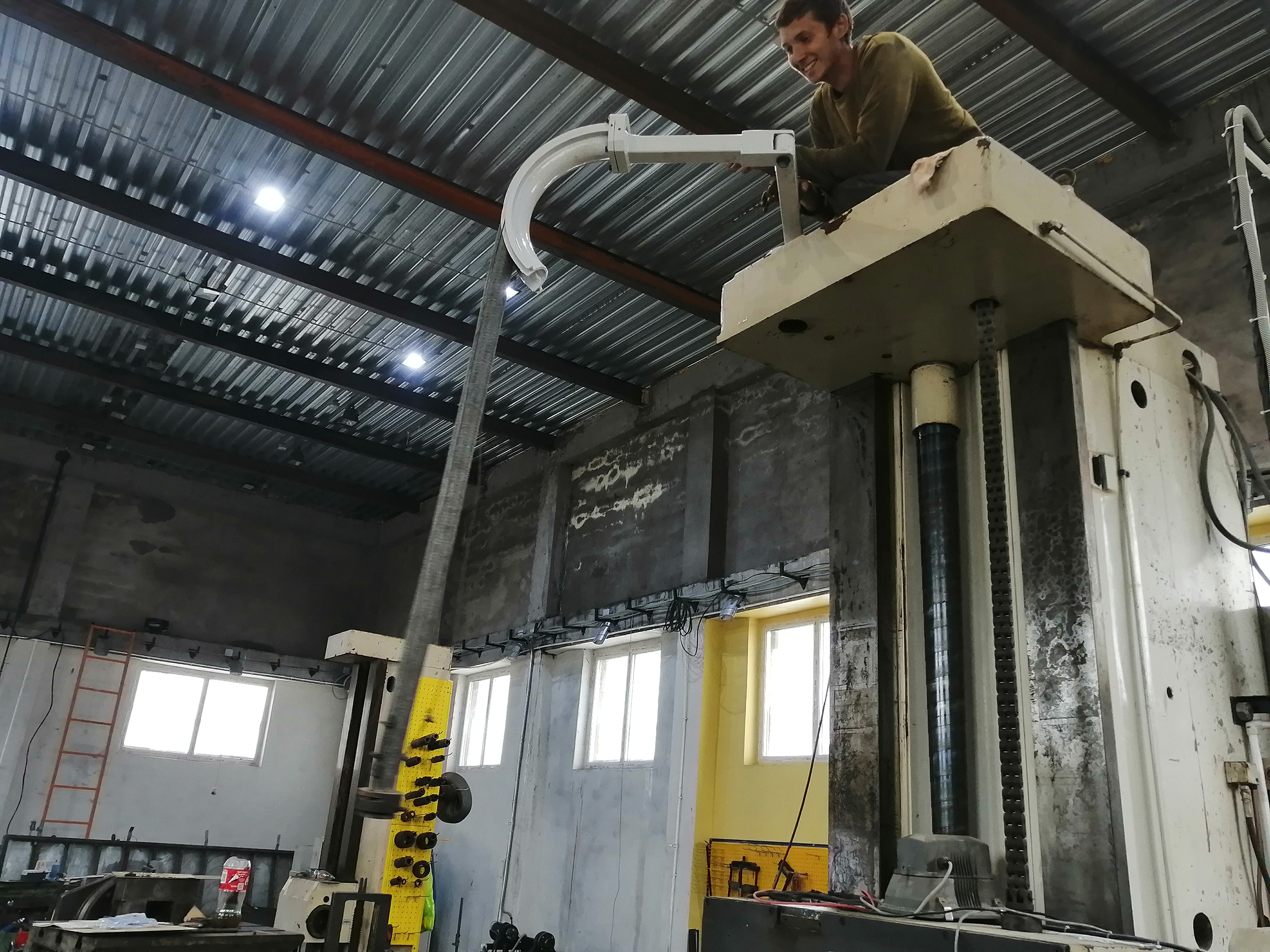

Доброго дня всем.
Стало иногда появляться свободное время когда я могу заниматься станком, сразу возникла необходимость повесить на место органы управления так как к ним тянется много проводки которую потом перепахивать нет никакого желания.
Отсюда вопрос о помощи:
У меня на станке был штатный пульт управления с которого управлялся станок, в связи с модернизацией станка полностью изменяется и сам пульт.
Поделитесь пожалуйста ссылками на уже реализованные проекты самодельных пультов управления станком, хочется эргономику поглядеть, чтобы с своими мыслями сравнить. А то форум порыл только ручные JOG-и нахожу, глобального ничего не нашел.
А то сейчас слеплю, и либо что забуду на него повесить, либо решения лучше есть.
Пульт будет подвесной как и ранее, так как это очень удобно при рукопашной работе. Монитор и клавиатура с мышем на отдельном столе.
Старая версия пульта -
DSC_0034.JPG (1950 просмотров) <a class='original' href='./download/file.php?id=184611&mode=view' target=_blank>Загрузить оригинал (1.28 МБ)</a>
Огромный тяжеленный гроб из стали 3мм. Очень неудобно перемещать и работать, но прекрасная управляемость станком и удобное расположение ручек. Всё ищется на ощупь и не путается.
Джойстики управления осями переедут на новую версию (они волшебны и неповторимы) УЦИ заменяется монитором 10", добавляется клавиатура 64 клавиши вместо выключателей и кнопок (надписи заменю) СОЖ, конвеер, передачи КПП и пр.
WhatsApp Image 2020-07-18 at 20.41.05.jpeg (1945 просмотров) <a class='original' href='./download/file.php?id=184613&mode=view' target=_blank>Загрузить оригинал (227.42 КБ)</a>
Вопрос по управлением скоростью шпинделя и скоростью подач:
Что на ваш взгляд лучше аналоговый (переменник) или цифровой штурвальчик?
С уважением, Константин.

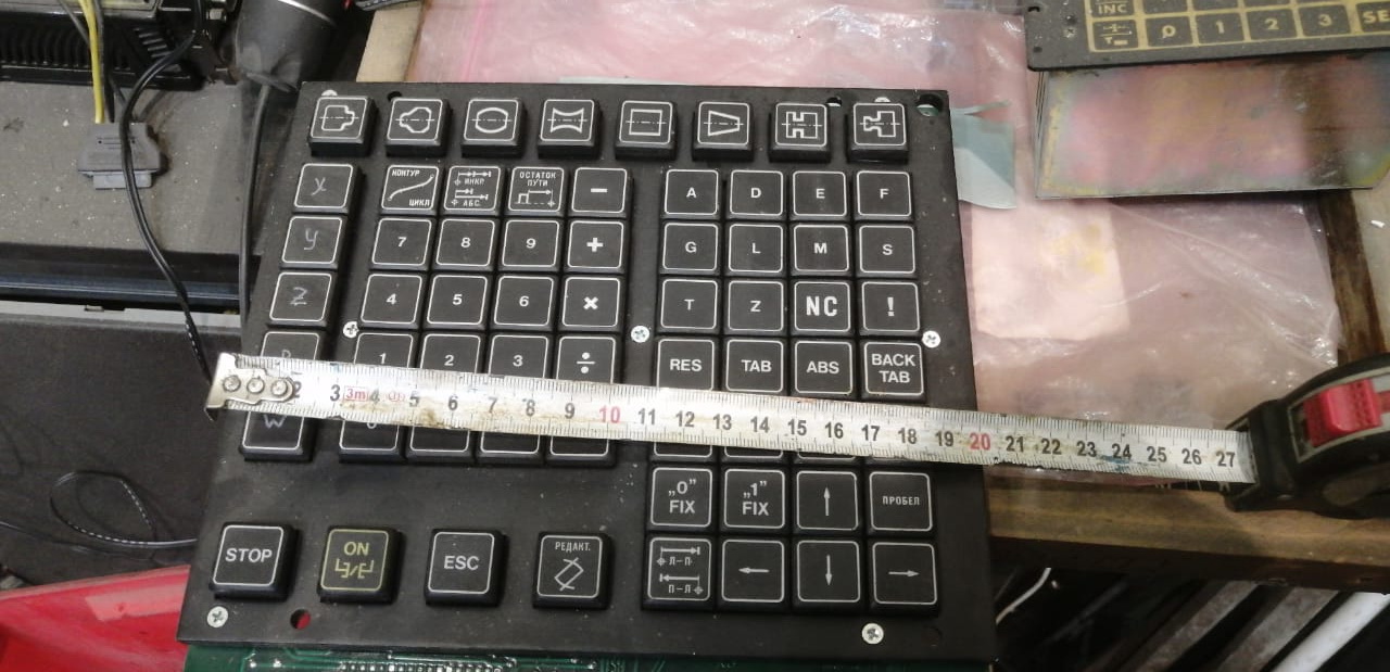

Нарыл заводские, стиль интнрнсный у некоторых, но тоже не совсем то, что нужно. Буду думать и компилировать..
Но хотелось бы увидеть всё-таки самодельные решения.

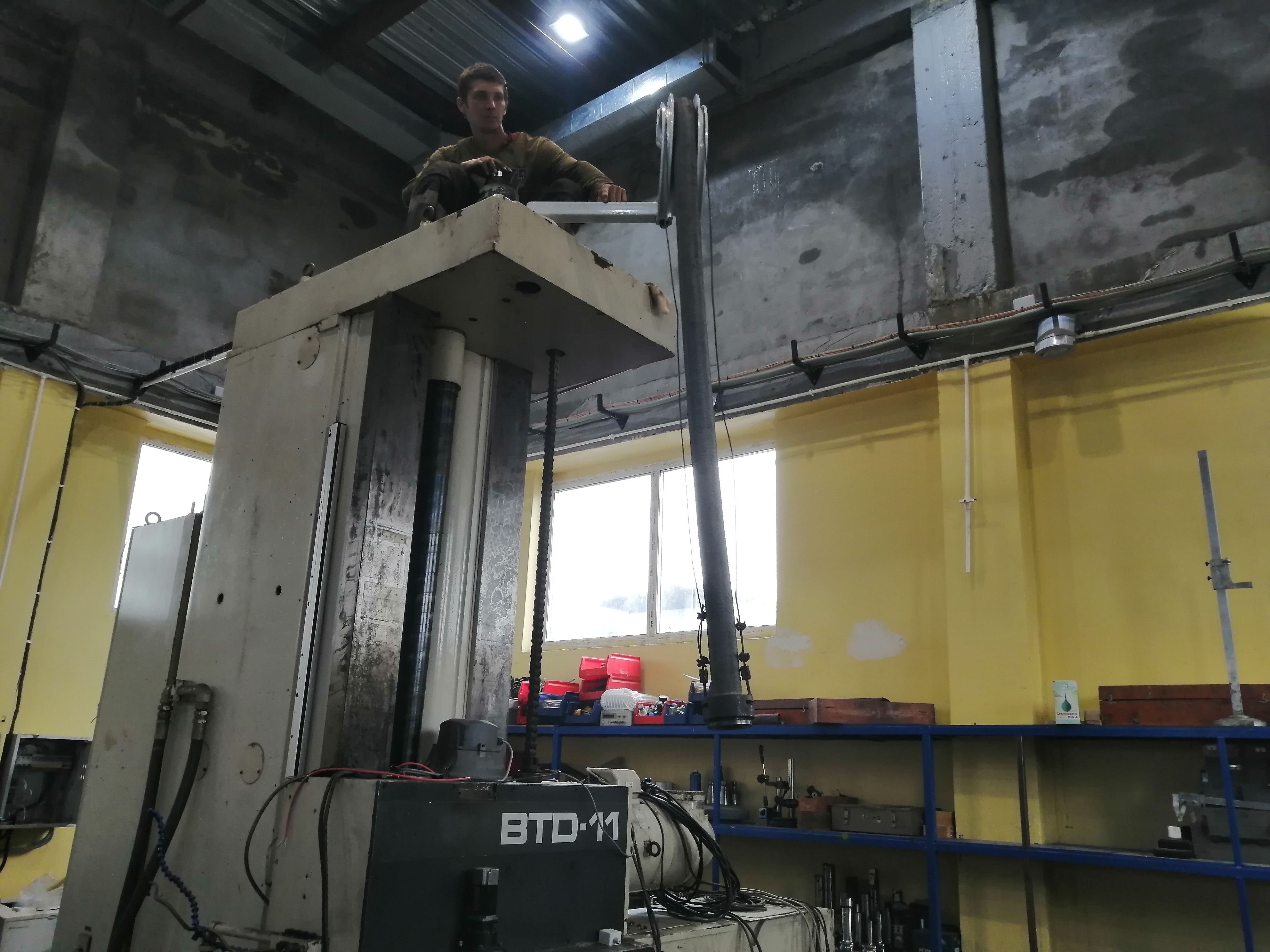

Доделал сегодня подвес для пульта.
Получился слишком мягкий, придется вешать на него фрикционный тормоз, а то чуть коснулся и он уже уехал.
Сварка, токарка
IMG_20200804_120809.jpg (1679 просмотров) <a class='original' href='./download/file.php?id=184642&mode=view' target=_blank>Загрузить оригинал (5.51 МБ)</a>
IMG_20200804_120815.jpg (1679 просмотров) <a class='original' href='./download/file.php?id=184643&mode=view' target=_blank>Загрузить оригинал (5.88 МБ)</a>
IMG_20200804_120828.jpg (1679 просмотров) <a class='original' href='./download/file.php?id=184644&mode=view' target=_blank>Загрузить оригинал (2.48 МБ)</a>
Приехало с покраски и собрано.
IMG_20200804_173515.jpg (1679 просмотров) <a class='original' href='./download/file.php?id=184645&mode=view' target=_blank>Загрузить оригинал (4.31 МБ)</a>
IMG_20200804_174837.jpg (1679 просмотров) <a class='original' href='./download/file.php?id=184646&mode=view' target=_blank>Загрузить оригинал (3.43 МБ)</a>
IMG_20200804_174850.jpg (1679 просмотров) <a class='original' href='./download/file.php?id=184647&mode=view' target=_blank>Загрузить оригинал (2.59 МБ)</a>
На днях займусь корпусом пульта.
