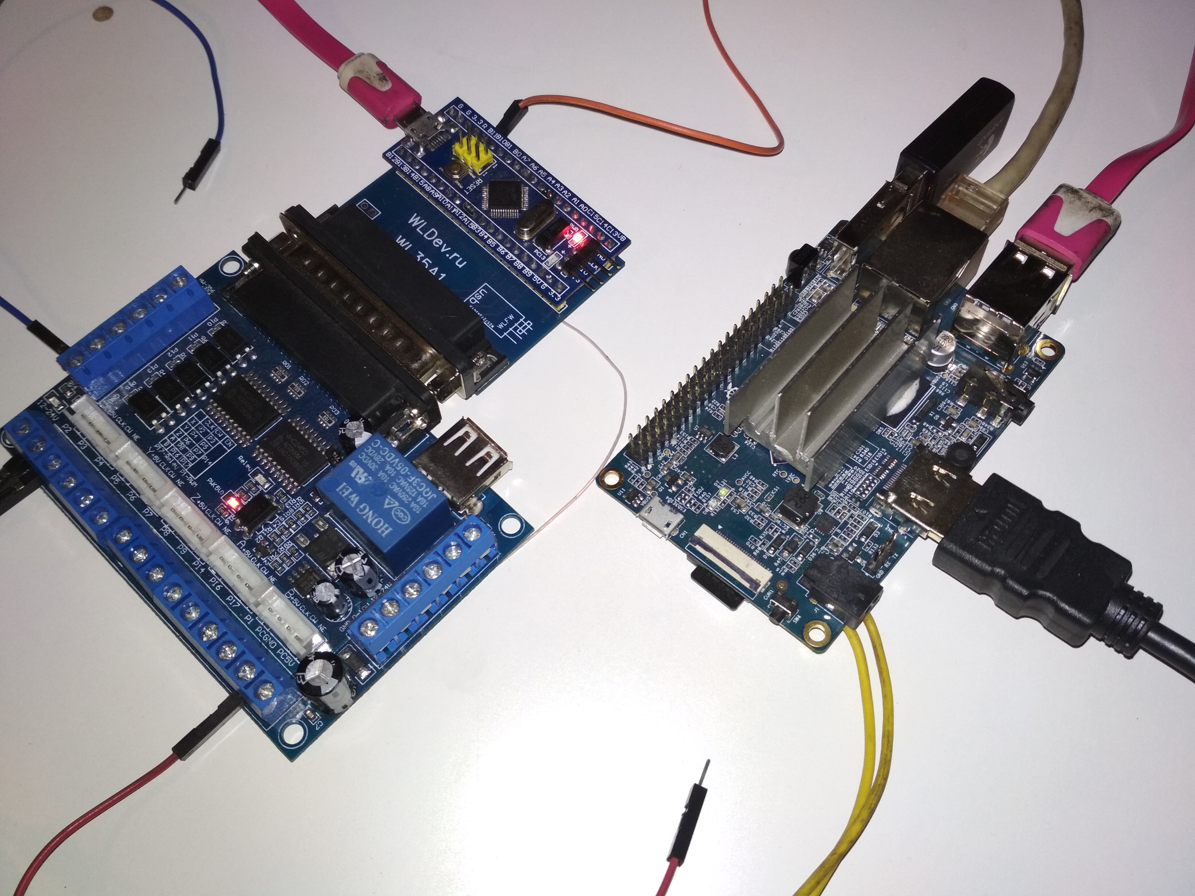

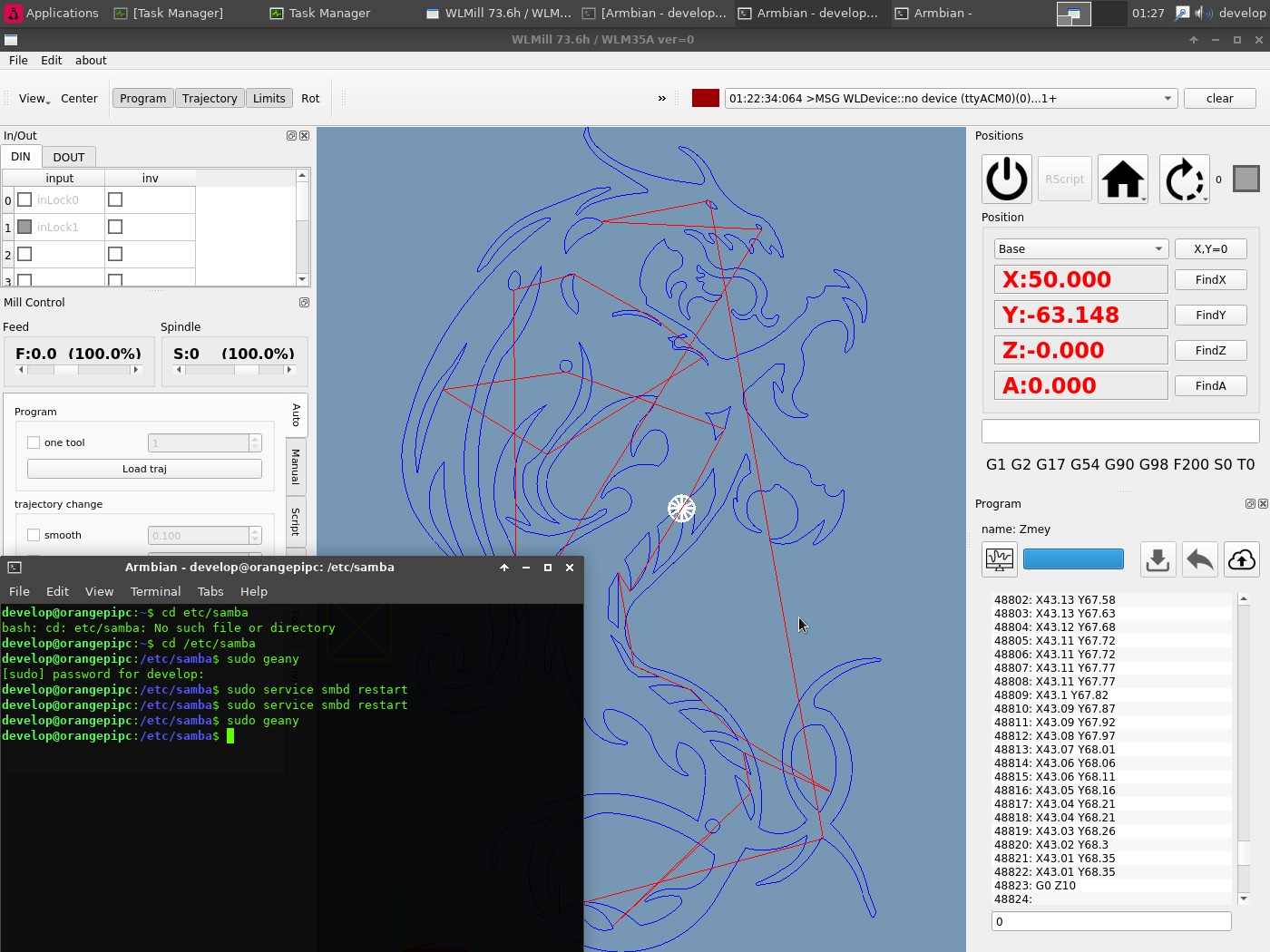

Спасибо пользователю meganom.
Т.к. из за вылетов которые он обнаружил в beta, WLMill быстрее перешел на OpenGL ES.
Так что здравствуй апельсин)
IMG_20191224_084156.jpg (4218 просмотров) <a class='original' href='./download/file.php?id=173863&mode=view' target=_blank>Загрузить оригинал (1.81 МБ)</a>
Armbian.jpg (4218 просмотров) <a class='original' href='./download/file.php?id=173862&mode=view' target=_blank>Загрузить оригинал (354.92 КБ)</a>
Mali 400 GPU пока ещё не участвует в работе...

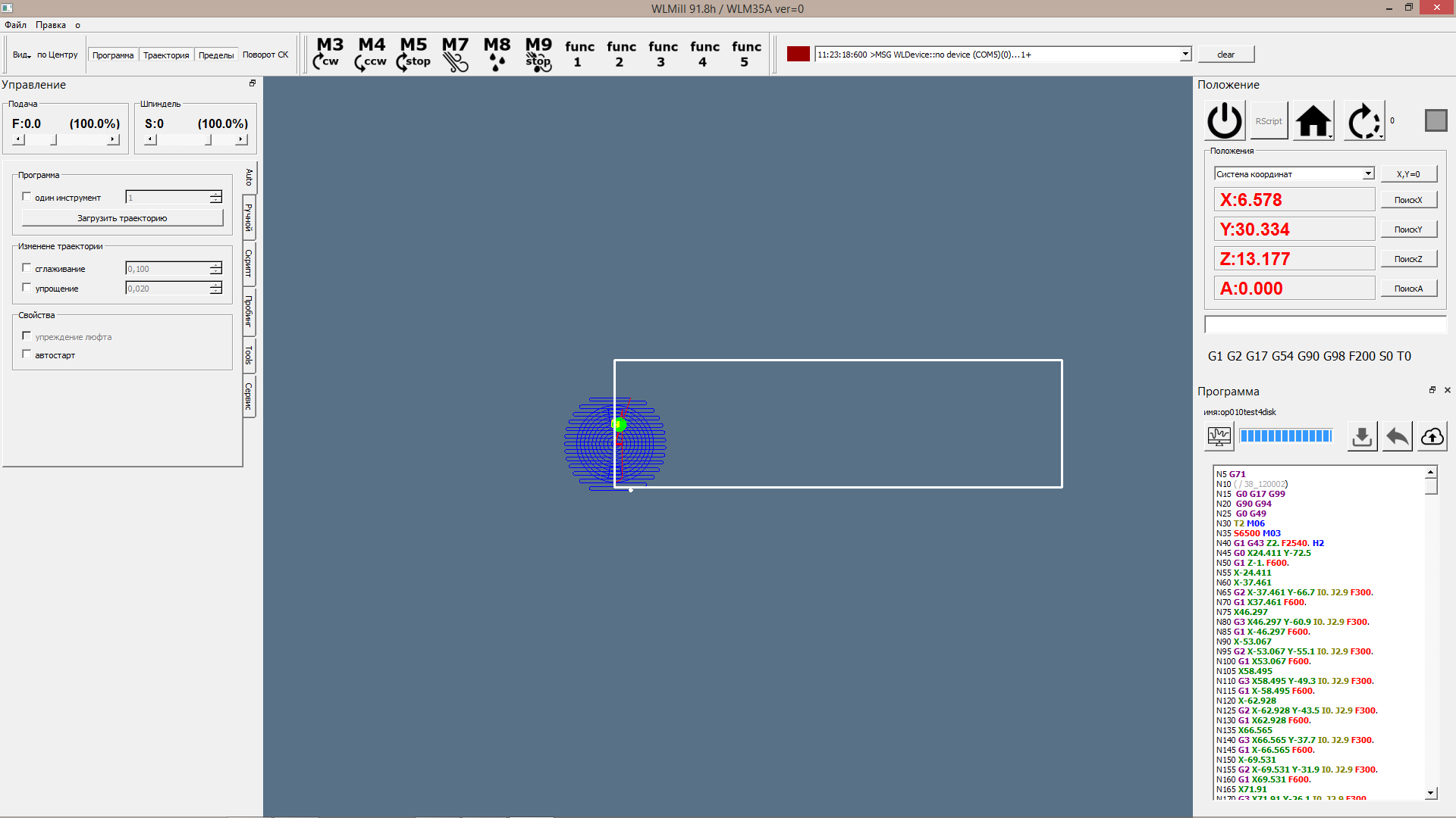

Попробовал настроить программу WLMill под свой станок. Ну это дичь какая , интерфейс программы это полная жуть , вообще ничего не понятно . Зачем так делать , блин . Все настройки из непонятных сокращений состоят, полная абракадабра .Сообщения об ошибках та же хрень, выпадают непонятные сокращения , если ты не писал эту программу то вообще не поймешь о чем речь.

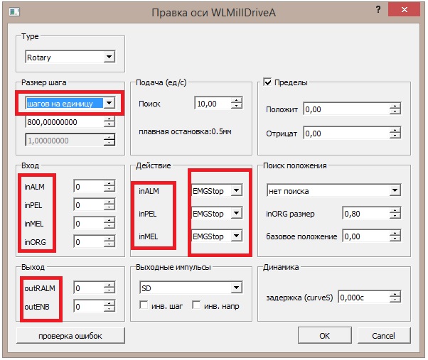

Что значит размерность шагов на еденицу ? На единицу чего? Сантиметра миллиметра градуса ? Как мне подключить два привода на одну ось? Шпиндель тоже не работает. Жесть. При написании программы нужно хотя бы было изучить интерфейсы других программа изучить и взять из них лучшее. А тут не интерфейс а дикость какая.
При установки галочки в пункте .ШИМ выход S (на кой хрен так обозначать не пойму) .Шпиндель начал крутится , при выключении программы тоже крутится , при нажатии М5 он наоборот включается , ладно , исходя из логики ставлю галочку в пункте "инверсия PWM" , теперь шпиндель вообще перестал включатся . При закрытии этого окна эта галочка сбрасывается.
Я вот не пойму , у автора этой программы вообще есть ЧПУ станок? Как можно было такую программу написать имея ЧПУ станок?

Надо читать документацию WLMill.pdf....

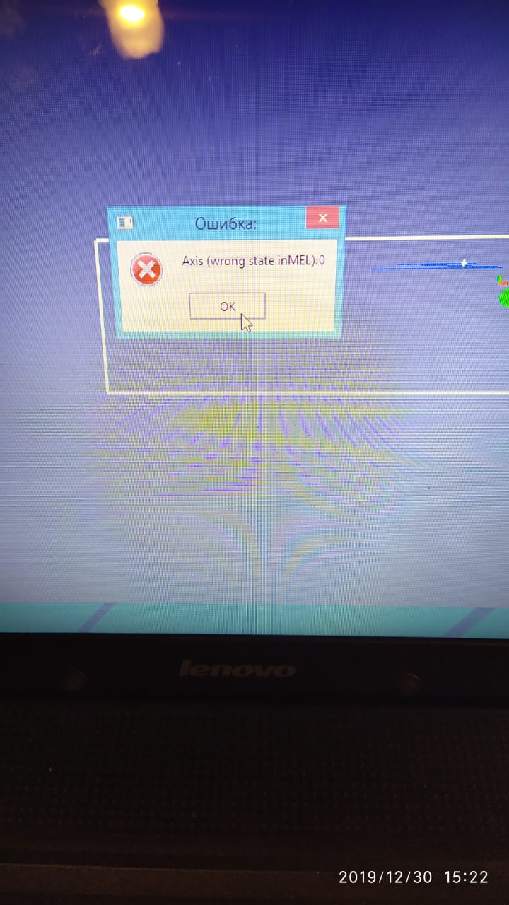

С ШИМ разберусь. Вы первый кто решил состыковать StepMaster с WLM35A.
Ps. Если бы читали док. То было бы ясно что сообщение типа
IMG-20191230-WA0001.jpg (3885 просмотров) <a class='original' href='./download/file.php?id=174229&mode=view' target=_blank>Загрузить оригинал (109.83 КБ)</a>
Это неверное состояние входа оси.

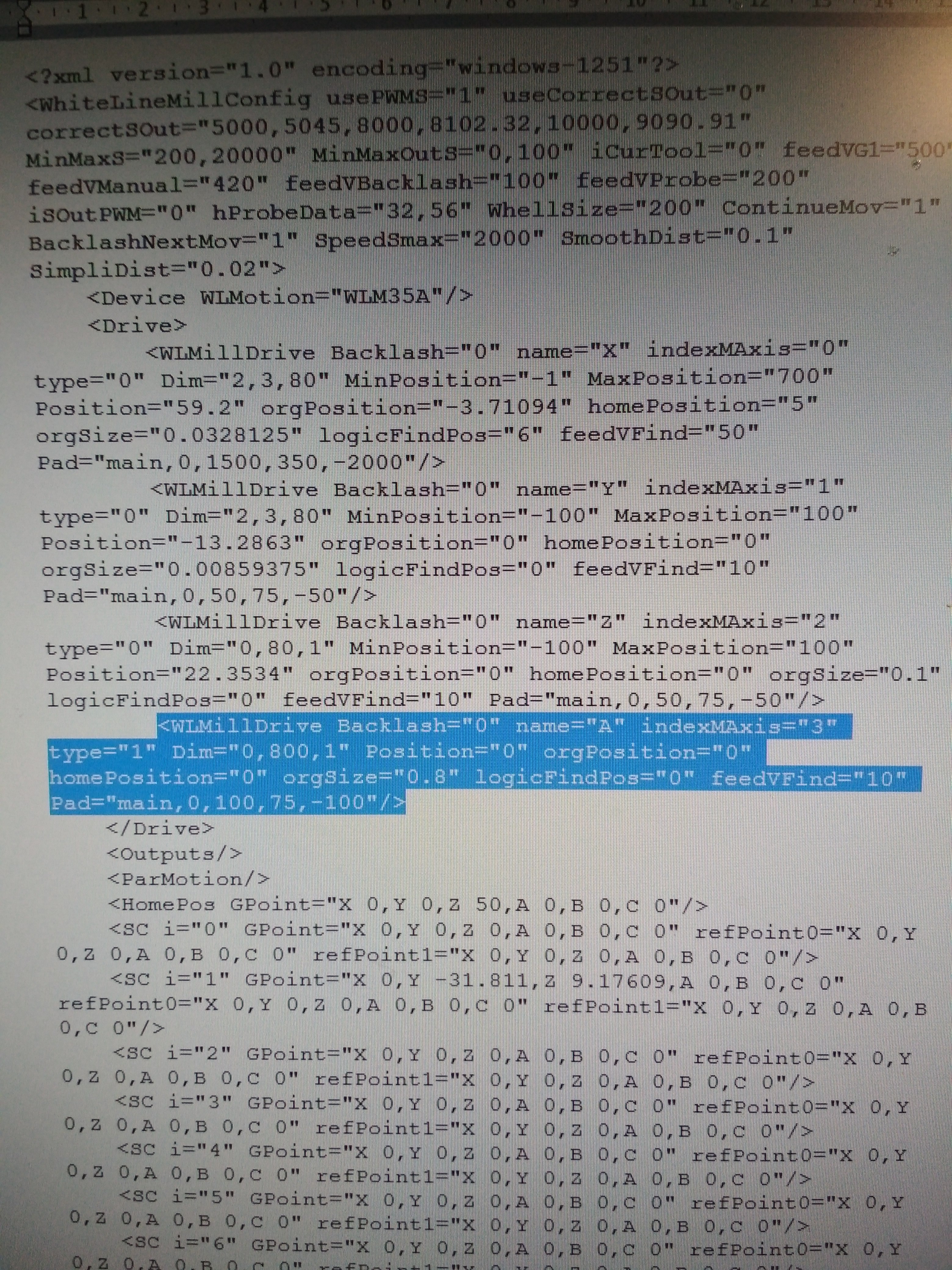

Выложил новую бету(можно заменит только WLMill.exe). поправил S.
https://cloud.mail.ru/public/5nHE/5paPzF3hu
На данный момент, если не используется четвертая ось то её можно удалить вручную. Удалив в файле mmconfig блок выделенный синим

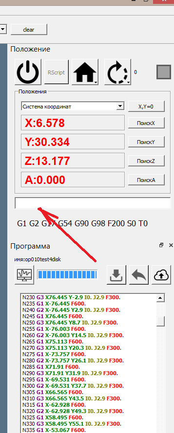

У меня такой вопрос . В маче есть поле в которое я могу записать любую G команду и она выполнится, у вас это поле то что я обозначил на картинке ? В это поле можно допустим ввести Х10 и после этого станок переедет на нужную координату ? Или эта строка воспринимает только команды которые под ней подписаны ? И как активировать команду записанную в эту строку ? Где кнопка типа "выполнить" ? Или активировать команду только через нажатие enter ?

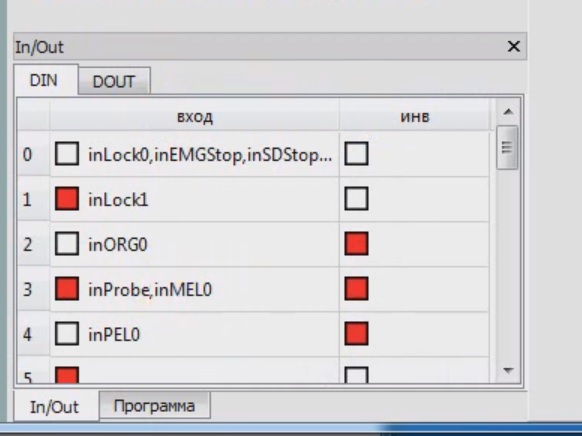

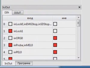

Еще вопрос , как активировать поле IN OUT ? В программе нет такой закладки

meganom писал(а):У меня такой вопрос . В маче есть поле в которое я могу записать любую G команду и она выполнится, у вас это поле то что я обозначил на картинке ? В это поле можно допустим ввести Х10 и после этого станок переедет на нужную координату ? Или эта строка воспринимает только команды которые под ней подписаны ? И как активировать команду записанную в эту строку ? Где кнопка типа "выполнить" ? Или активировать команду только через нажатие enter ?
Почти все верно..
Это поле ввода G команд. Они выполняются при нажатие на enter. Чтобы они выполнялись необходимо перейти в режим auto (активировать закладку). Если в этом поле есть команда на перемещение то она попадает в буфер. (Галочка "автостарт" в закладке auto позволяет сразу запускать перемещения если они есть в буфере).
Снизу отображают активные (модальные) g кода. Например текущая СК G54...59 какой тип координат абсолютный или относительный G90/G91. Плоскость интерполяции итд
meganom писал(а):Еще вопрос , как активировать поле IN OUT ? В программе нет такой закладки
У контроллера есть набор входов/выходов.
И есть например элемент Axis (ось) у которого есть два выхода (направление и шаг). И если Axis используется то он блокирует выходы которые он использует. И наоборот, если не активен то освобождает.
То же самое и с ШИМ. Если убрать галочку с использования ШИМ то освободится выход.
Также у контроллера есть два виртуальных входа 0 и 1 которые статичны (0 всегда в ноле 1 в единице). И выход 0 тоже виртуальный.

Bender писал(а):У контроллера есть набор входов/выходов.
Дело в том что в программе я не вижу панель IN/OUT.Ее просто нет .Или эта панель была в старых версия программы ?
И еще, команды М3,М4, М5 , те что вверх панели , работают? Я зашел в скрипты и не нашел их там.
