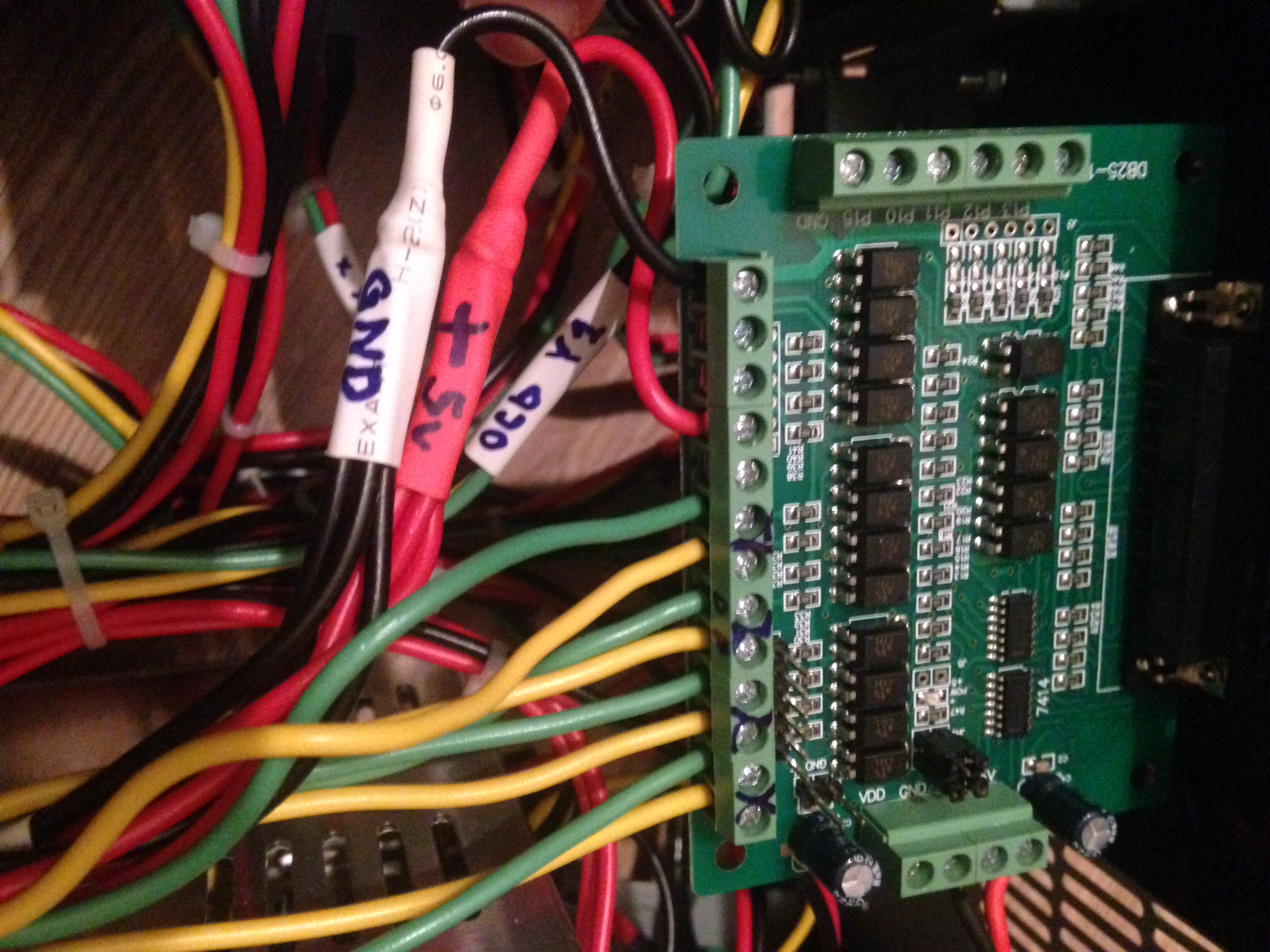

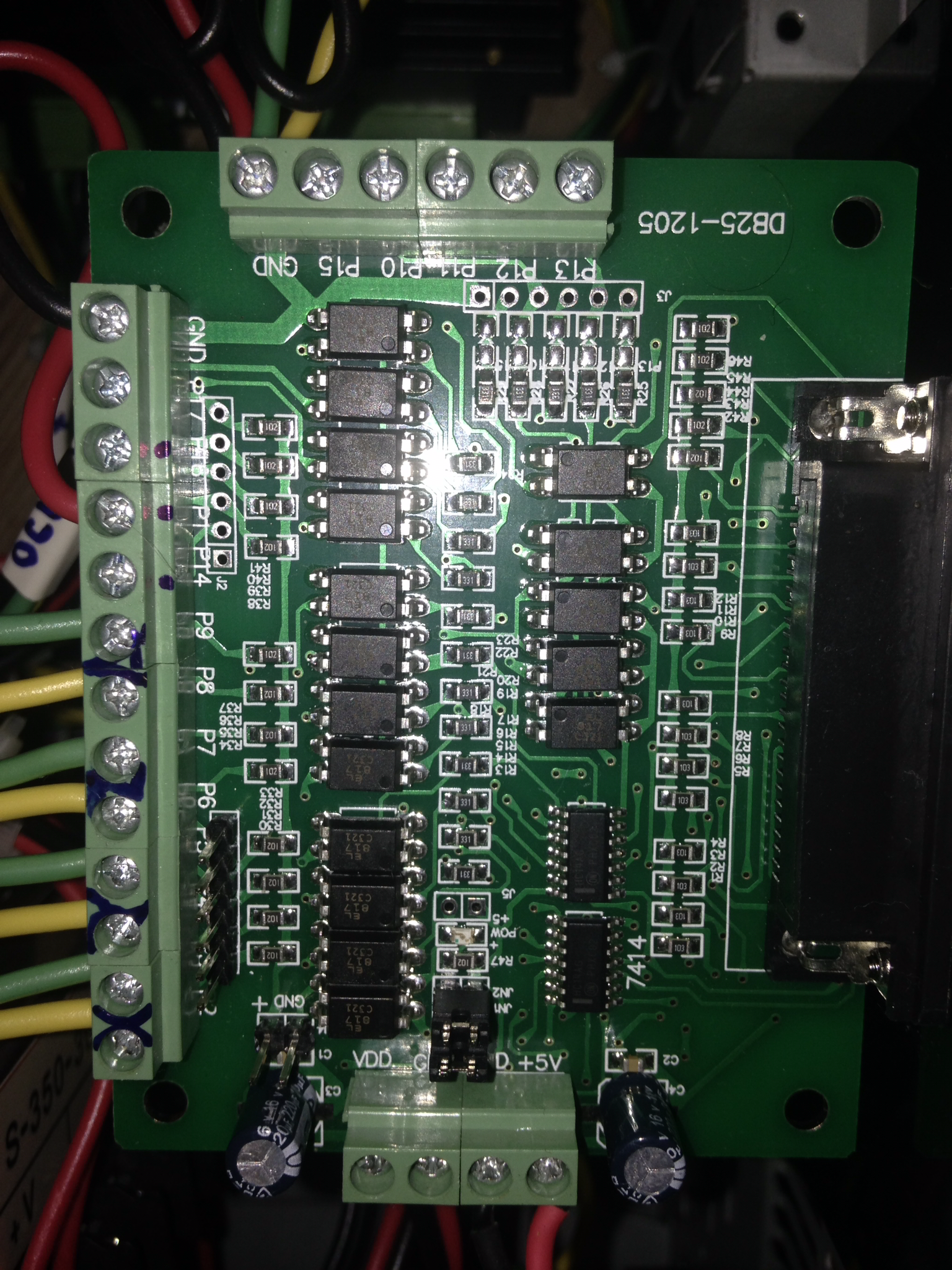

Nil$
Вот как у меня сделано
image.png (8548 просмотров) <a class='original' href='./download/file.php?id=68723&mode=view' target=_blank>Загрузить оригинал (5.65 МБ)</a>
image.png (8548 просмотров) <a class='original' href='./download/file.php?id=68724&mode=view' target=_blank>Загрузить оригинал (5.05 МБ)</a>
image.png (8548 просмотров) <a class='original' href='./download/file.php?id=68725&mode=view' target=_blank>Загрузить оригинал (6.91 МБ)</a>
image.png (8548 просмотров) <a class='original' href='./download/file.php?id=68726&mode=view' target=_blank>Загрузить оригинал (5.61 МБ)</a>
Re: Подключение драйверов к контроллеру
Добавлено: 14 янв 2016, 11:15
Nil$
Расщитые на пучек провода с контактов p1 и gnd уходят на драйверы на контакты enbl+ И enbl-
На контроллер приходит 5 вольт с внешнего блока питания на контакты +5v и gnd на отдельный разьем (фото номер 1 разьем снизу)

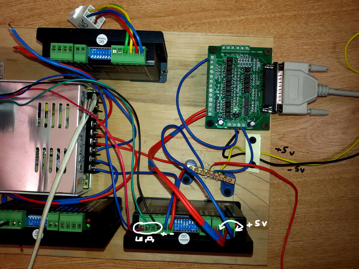

Привет всем. Сегодня пробовал собрать все вместе и случайно когда все подключил, последние 2 проводка осталось подключить как раз от +5v подключал к блоку питания ПК и тыкнул плюсовой на желтый где +12 минус не подключен был. Искрануло :shock: и погас светодиод на опторазвязке. Вот думаю она сгорела или нет. Т.к. проверить то никак не мог и с рабочей а сейчас вообще никакой уверенности нет. Неужели никак нельзя проверить с 1 драйвером и по какой то простой схеме подключения :(
Кстати забыл MACH3 я запускаю под Win 7 32bit
Сегодня подключил все. Светодиод заработал все как обычно.
Вот https://cloud.mail.ru/public/4syV/5MaZZtVrC подсоеденино все. Мотор заблокировался. Но с МАЧА мотор не крутиться.
Вот видео подключения. https://cloud.mail.ru/public/MSVf/CH7Es6LRy
Помогите что я делаю не так. Мотор так и не двинулся за все время. Только фиксируется при включении питания +36в
Добавлено: 15 янв 2016, 20:17
Nil$
Если не работает, отсоедини все провода и подключи как у меня. Это точно рабочий вариант.
Должно все заработать.

SEPT
Жевали, жевали, куча схем и картинок, ничё не понятно.
Вот эта схема окончательная?
Почему с БП компа -5В идет на GND?
Добавлено: 17 янв 2016, 22:32
SEPT
Разобрался, по схеме выше подружил DB25-1205 и DQ542MA.

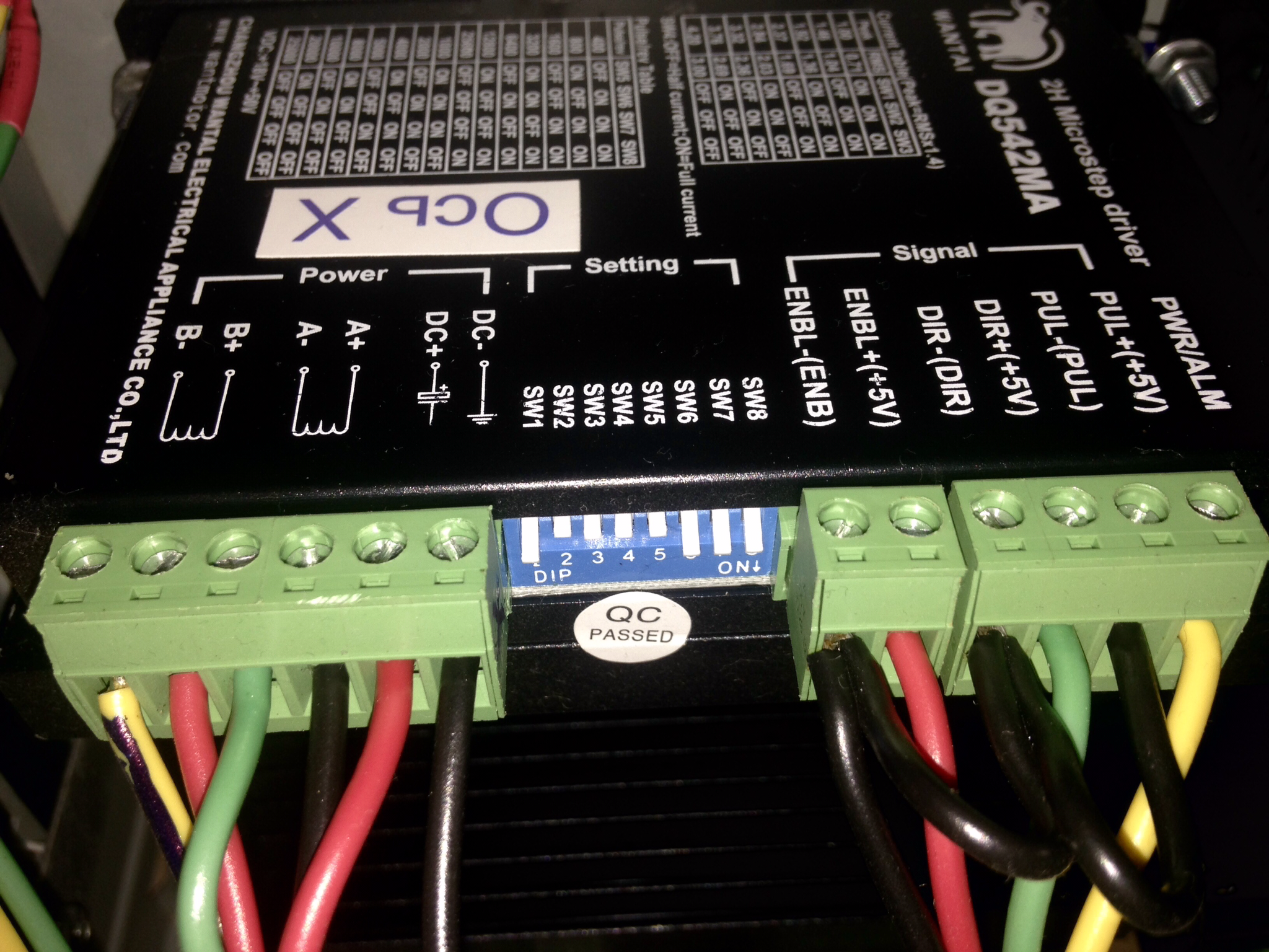

Какие провода использовать для сигналов от контроллера к драйверу?
Сечение, экран нужен на таком коротком расстоянии?
