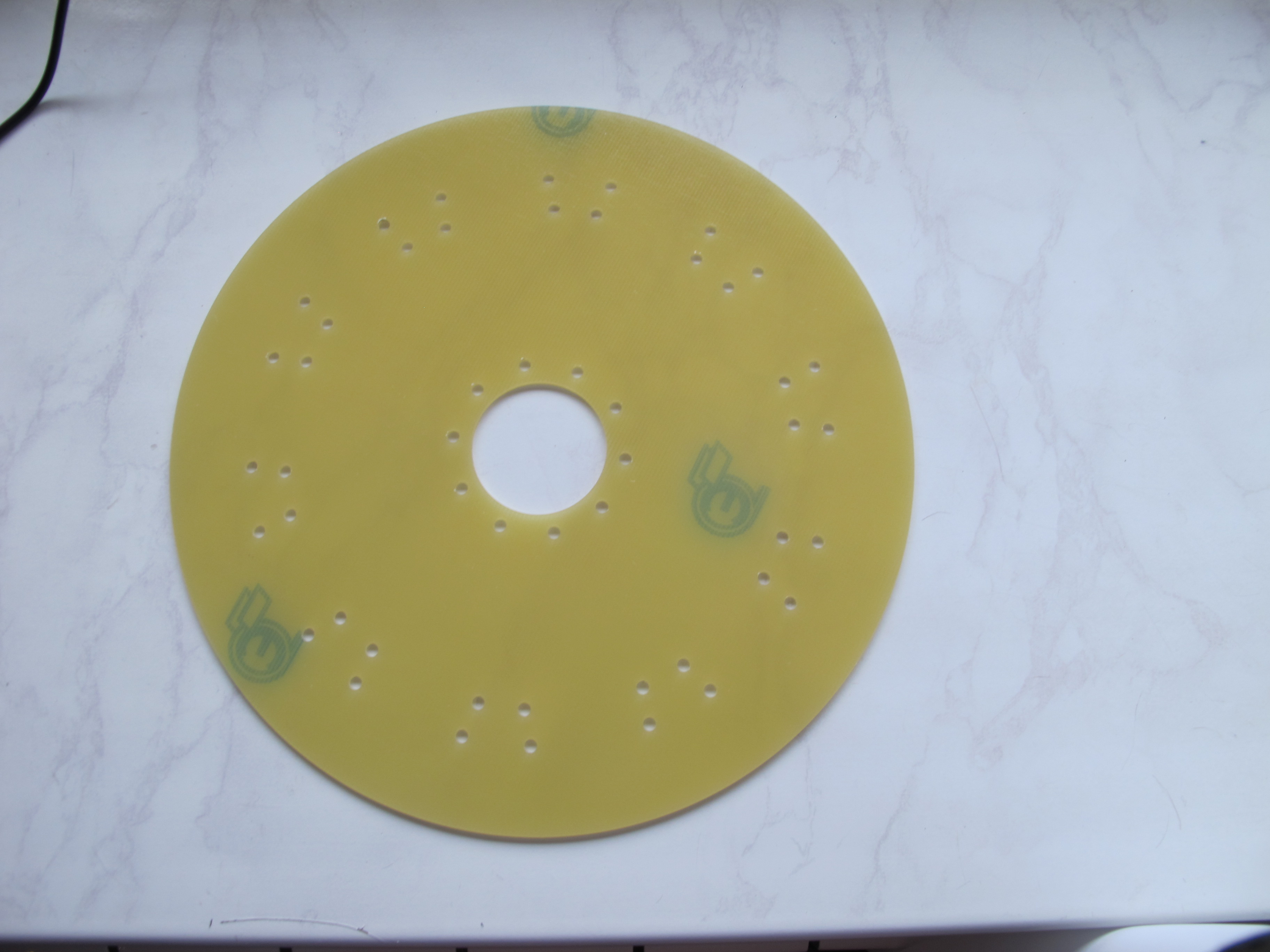

Думаю насчёт материала для диска, на котором крепятся захваты.
Из подручного есть текстолит 2 мм.
Планирую пильнуть 6 дисков и склеить, по идее 12 мм пирог должен выдержать всякие нажимы.

Пильнул 6 таких кружков, осталось склеить
По геометрии получилось почти на отлично
Круг диаметром 235 мм, расхождение по размеру на более 1 десятки ;)
IMG_0002.JPG (3489 просмотров) <a class='original' href='./download/file.php?id=8972&mode=view' target=_blank>Загрузить оригинал (1.15 МБ)</a>

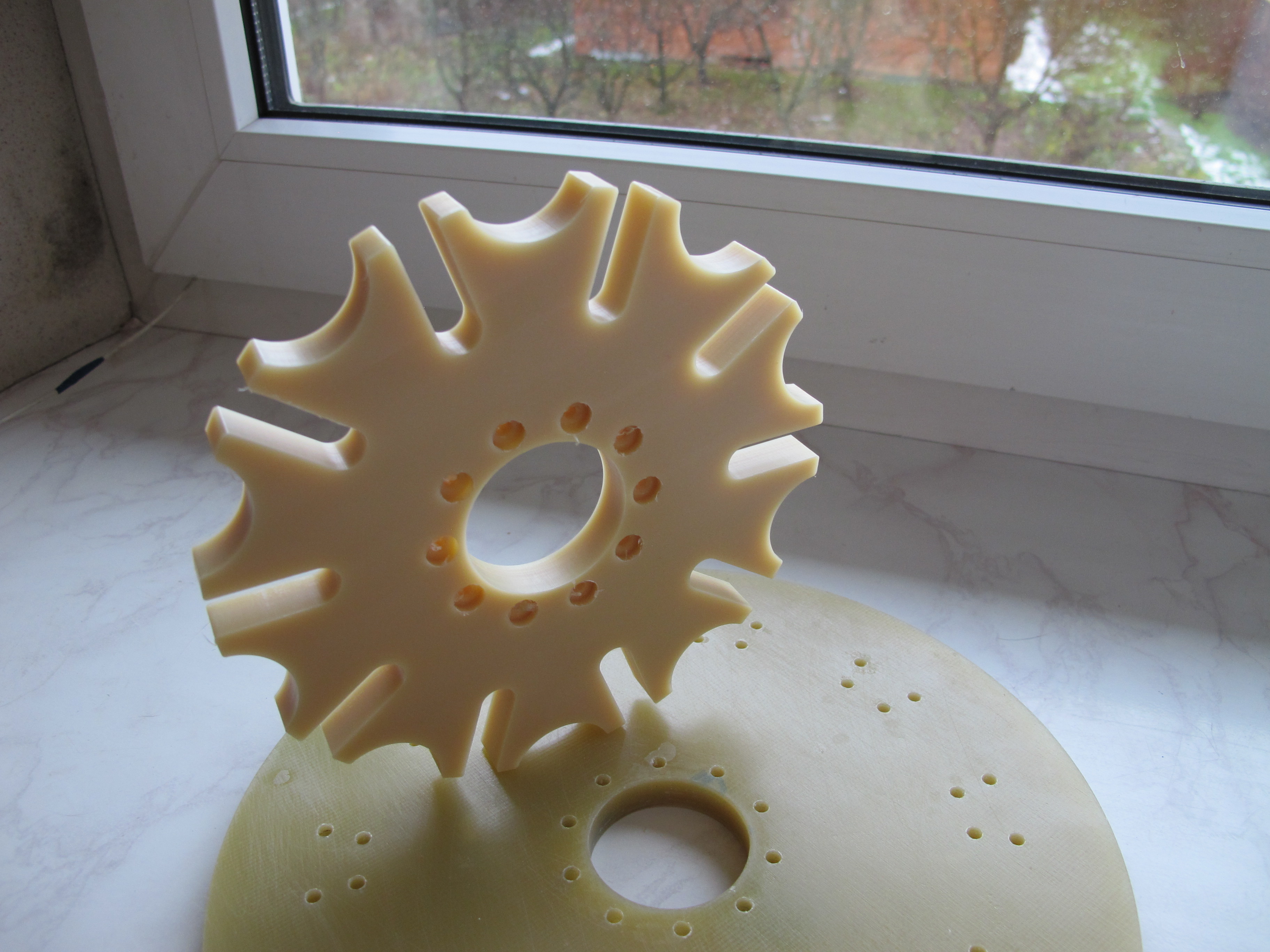

Кстати, а почему ты не сделал круг из капролона?
Текстолита много, капролона мало ;)
Ну и так , по мелочам набежало в пользу текстолита
Типа проще сверлить, отверстий 50 шт
Ну и торцевать такой кусок капролона довольно долго
Торцую на ручном фрезере, на чпу тонкой фрезой получается не айс
На склейку ушло 20 минут, завтра уже проверю как склеилось и какая прочность
Диск склеился в монолит, очень крепкий.
И довольно ровный в плоскости, клеил на стекле и сверху ложил стекло, после грузил весом.
А вот и сама шестерня , сразу из под станка.
Облой пока не срезал, для наглядности обработки .
Пошёл точить ступицу. Токарник ручной , так что придётся постоять ;)
