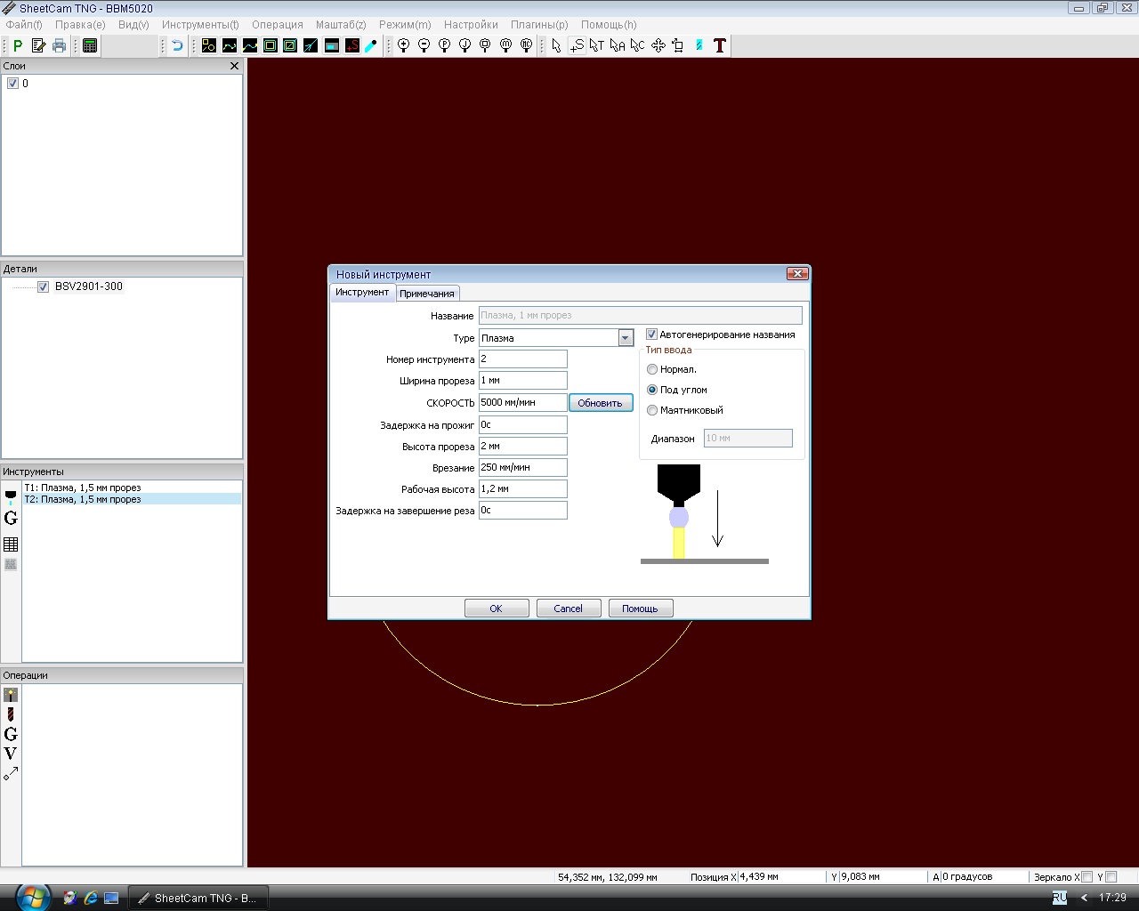

Thomas писал(а):на металла 1.5 мм по гиперовском мануалу высота прожига 3.8 высота реза 1.5
3,8 мм что бы не забрызгало резак, на тонких я ставлю пробивку равную высоте реза, т.е. 1,5 мм. Время прожига 0 сек, т.к., по моим наблюдениям, у мака обработка входов выходов 200-300 милисек, плюс задержка прихода сигнала ARC_OK столько же. Т.е. при прожиге 0 сек, реальное время будет пол секунды, что для прожига 1,5 мм предостаточно.
На окружности ставьте врезку перпендикуляр, длина - полдиаметра.

Евгений+++ писал(а):в шиткаме смещение во внутрь поставьте, толщину реза задайте правильно, и длину врезки измените.
под смещением, Вы врезку имеете ввиду? Скорость врезки - опускание до высоты резки или скость подхода от точки врезки, до реза самого контура?
опускание высоты врезки не уменьшает жизнь расходников у Вас? завтра попробую

Thomas писал(а):опускание высоты врезки не уменьшает жизнь расходников у Вас? завтра попробую
За пол секунды на пониженном токе и на тонком металле ему ни чего не будет. Рез тоже уменьшает жизнь расходников ....
Можете оставить врезку 3,8 если так переживаете. Время прожига подберите тогда минимально возможное.
Вообще, для продления жизни расходников используется "Подпрыжка". Это когда после зажигания основной дуги, резак подпригивает кратковременно для ухода от брызг.

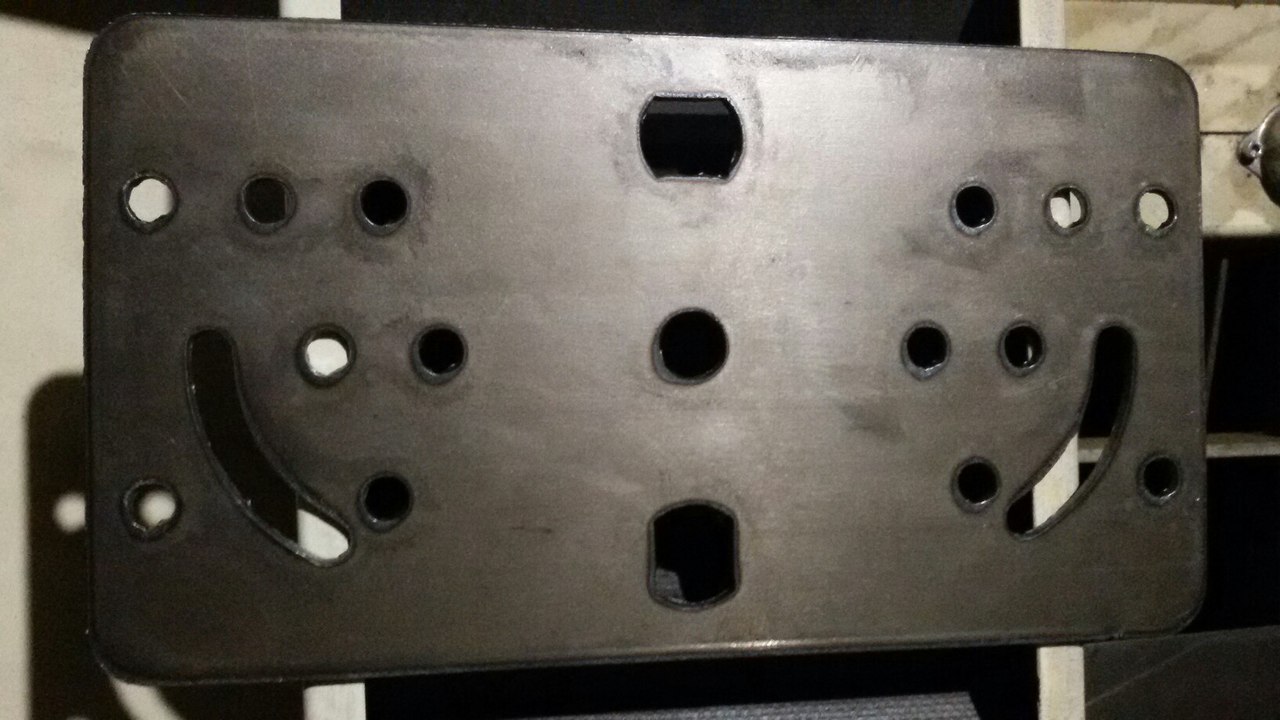

Видео к сожалению пока выложить не могу, до даю отчет по сегодняшней выполненой работе. окружности которые выкладывали выше в архив, открылись у нас так же как и наши.

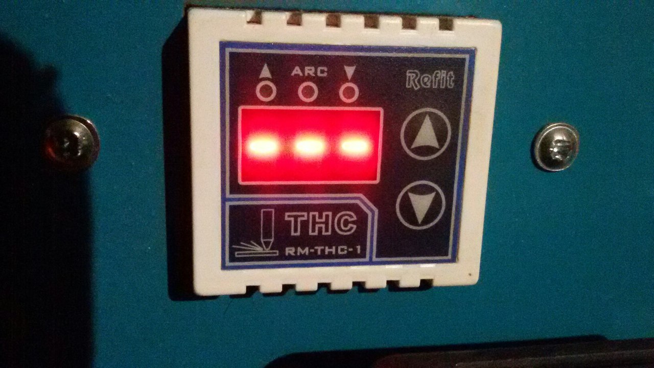

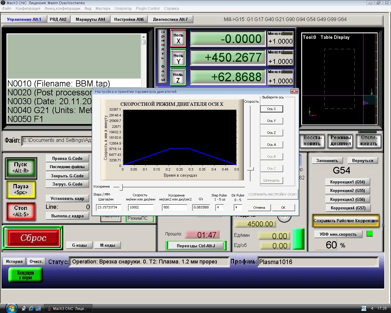

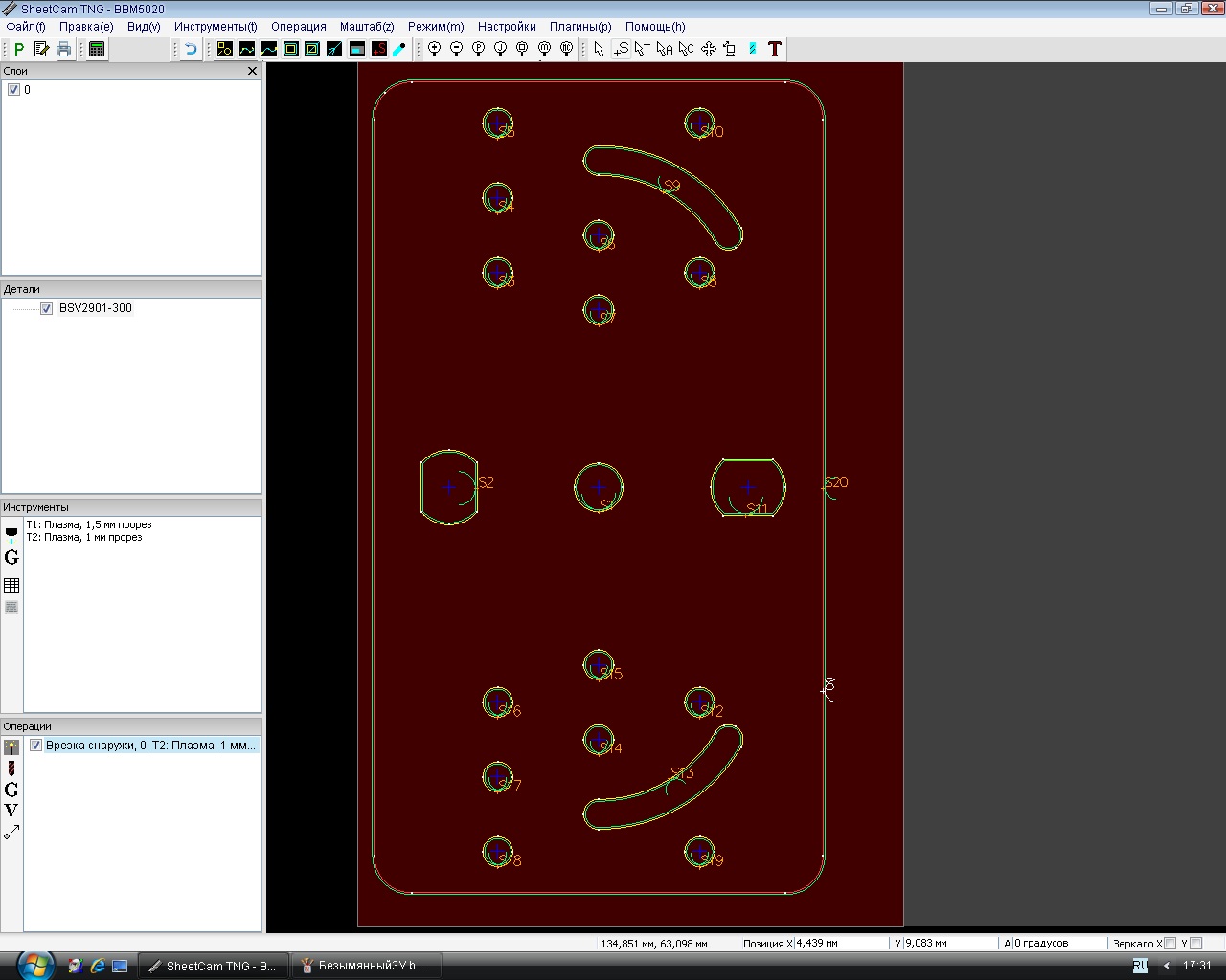

Сегодня много вариантов изменений тока и режимов подачи изменяли, причем и задавая в Шиткаме и в настройках Мач3 изменяли настройки скорости двигателей. игрались с высотами врезки и высотой реза, с предложеных 3.8 и 1.5 опустили до 2 и 1.2 - в итоге заметили увеличеное "засерания" сопла. что такое режим "подпрыжка" так и не нашли.
качество отверстий улучшили, но не могу сказать что до идеала. постпроцессоры перебрали все. корректно работает только наш изначальный, на других генерируеться с круговой интерполяцией, но не работает опускание по Z. выкладываю настройки инструмента, фото деталей, вид детали в Шиткаме, и внешний вид ТНС для критики и советов.всем огромное спасибо

С Ускорением явно проблема, оч маленькое, очень.... :eh:
Для начала попробуйте на 5 умножить.

Евгений+++ писал(а):С Ускорением явно проблема, оч маленькое, очень.... :eh:
в скорость туже оставить? не могли бы Вы выложить пример своего графика?
Скорость оставьте.
У меня плазма не хипер, пример не поможет.
Все просто детали маленькие, пока разгонится нужно уже тормозить. Скорость не равномерная вот и металл оплавляет по разному, на углах, старте "поджигает".
Пробуйте. Но ускорение на Х и У менять нужно одновременно, иначе круги будут овалами :hehehe:
