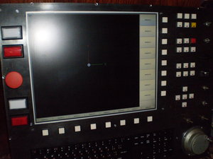

Запуcтил на панели MyGUI :
PA140037.JPG (3075 просмотров) <a class='original' href='./download/file.php?id=8648&mode=view' target=_blank>Загрузить оригинал (2.04 МБ)</a>
Re: MyGUI
СУПЕР :good:!
Надо было на панеле написать NKPNUMERIC, пусть все ходят и спрашивают что за стойка такая и кто производитель :)?

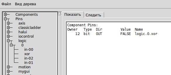

Ник, помоги разобраться
logic - это вроде то что нужно
но прописав:
loadrt logic
addf logic.0 servo thread
пины в halshow не появляются
и как индекс ММ присваивается (вот это не понял:"logic.N.in-MM bit in (MM=00..personality & 0xff)")
Re: MyGUI
Насколько я понимаю надо:
loadrt logic [count=N|names=name1[,name2...]] [personality=P,P,...]
т.е.
loadrt logic names=logic.manual personality=(сюда количество пинов + 512 для or).
А может тебе больше подойдет lut5? Правда придется попарится при вычислении function. Насколько я понимаю, там надо выбрать все строчки из таблицы истинности, в которых lut5.N.out должен быть true, и сложить их Weight.
Сообщения: 8167
Репутация: 1589
Re: MyGUI
Сообщение nkp »
Спасибо!!
Все работает как надо,хороший универсальный компонент.
Действительно надо прописывать число пинов:
loadrt logic  personality=1027
addf logic.0  servo-thread
после этого наблюдаем их :
Выделение(031).jpg (3020 просмотров) <a class='original' href='./download/file.php?id=8721&mode=view' target=_blank>Загрузить оригинал (27.56 КБ)</a>

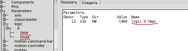

Кстати - в документации ничего не сказано о параметрах:
Выделение(032).jpg (3019 просмотров) <a class='original' href='./download/file.php?id=8722&mode=view' target=_blank>Загрузить оригинал (22.59 КБ)</a>
каким боком к логическому компоненту параметр связаный с временем ?
Re: MyGUI
nkp писал(а):каким боком к логическому компоненту параметр связаный с временем ?
Наверное тестовый пин, для определения времени на выполнение...

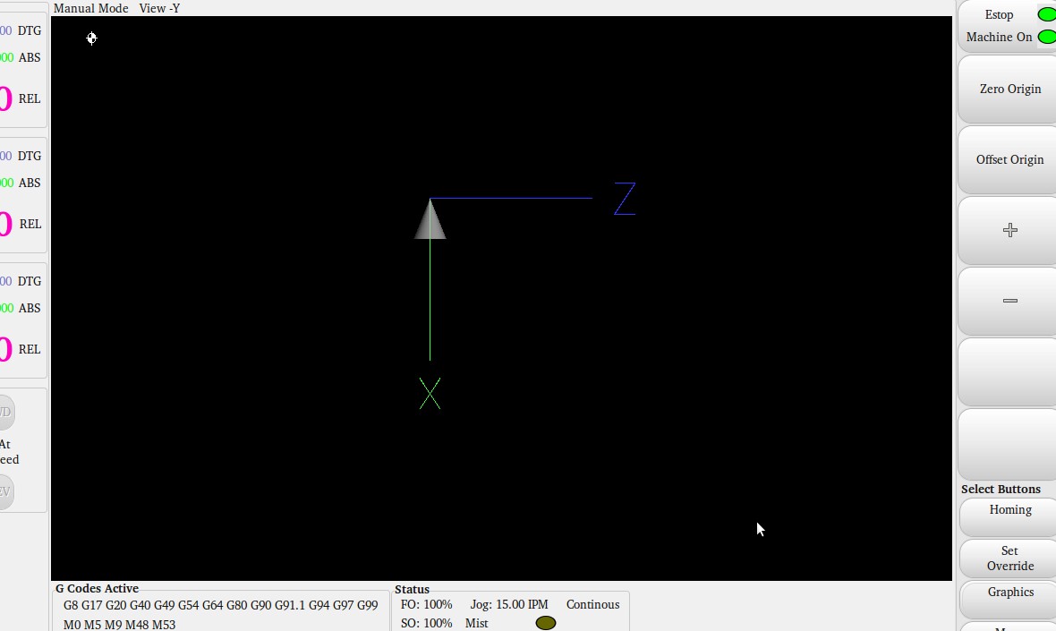

Для lathe в gremlin необходимо зафиксировать вид по осям z и x
вроде бы все просто:
self.widgets.gremlin.set_property('view',self.setpoint.d[2])
из кортежа
self.d=  ("P","X","Y","Z","Z2")
то есть "Y"
в gscreen все выглядит как надо:
Выделение(033).jpg (2999 просмотров) <a class='original' href='./download/file.php?id=8749&mode=view' target=_blank>Загрузить оригинал (61.79 КБ)</a>

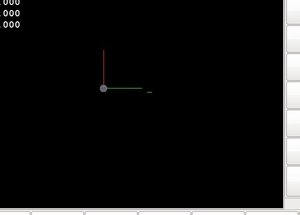

а вот у меня только так:
Выделение(034).jpg (2999 просмотров) <a class='original' href='./download/file.php?id=8750&mode=view' target=_blank>Загрузить оригинал (13.61 КБ)</a>
оба конфига в одном linuxcnc - по идее используют одни и те же модули
почему такая разница??
