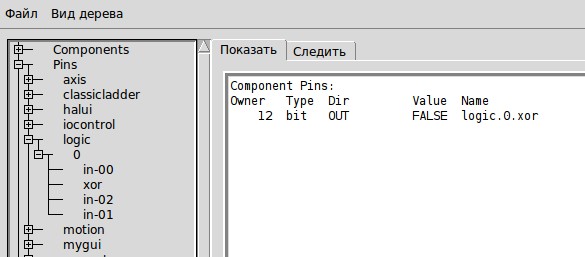

Ник, помоги разобраться
logic - это вроде то что нужно
но прописав:
loadrt logic
addf logic.0 servo thread
пины в halshow не появляются
и как индекс ММ присваивается (вот это не понял:"logic.N.in-MM bit in (MM=00..personality & 0xff)")
Re: MyGUI
Насколько я понимаю надо:
loadrt logic [count=N|names=name1[,name2...]] [personality=P,P,...]
т.е.
loadrt logic names=logic.manual personality=(сюда количество пинов + 512 для or).
А может тебе больше подойдет lut5? Правда придется попарится при вычислении function. Насколько я понимаю, там надо выбрать все строчки из таблицы истинности, в которых lut5.N.out должен быть true, и сложить их Weight.
Сообщения: 8167
Репутация: 1589
Re: MyGUI
Сообщение nkp »
Спасибо!!
Все работает как надо,хороший универсальный компонент.
Действительно надо прописывать число пинов:
loadrt logic  personality=1027
addf logic.0  servo-thread
после этого наблюдаем их :
Выделение(031).jpg (2775 просмотров) <a class='original' href='./download/file.php?id=8721&mode=view' target=_blank>Загрузить оригинал (27.56 КБ)</a>
