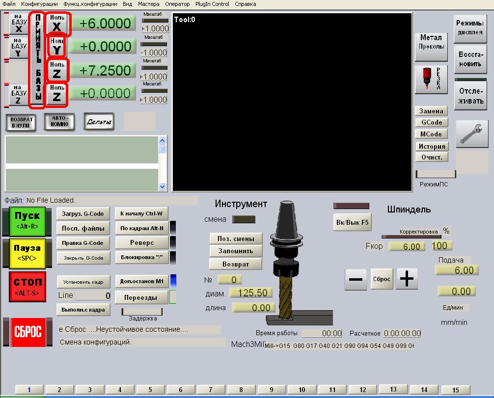

aftaev писал(а):Встал фрезой где тебе нравиться и жмешь кнопку принять базы. Все оси должны сброситься в ноль.
А где эта кнопка,чёт я найти не могу?
Re: Про сервы Yaskawa
У меня здесь, но Мач у меня переписан под свои нужды.
Мач.JPG (3167 просмотров) <a class='original' href='./download/file.php?id=9819&mode=view' target=_blank>Загрузить оригинал (119.53 КБ)</a>

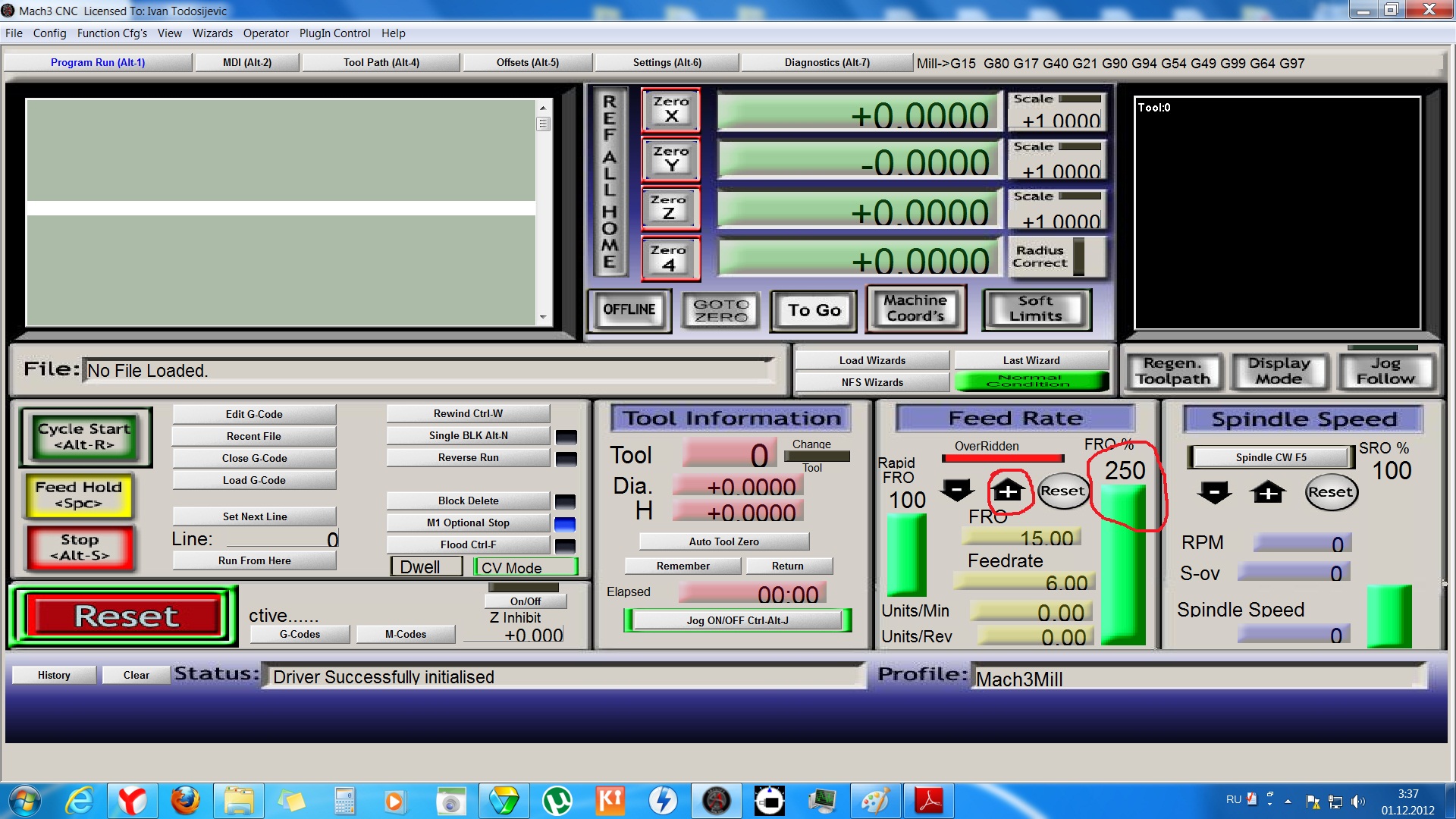

А как скорость выполнения программы увеличить ,а то так медленно ползает :wik:
Я вот здесь увеличил до предела ,но этого маловато что-то?
сссс.jpg (3163 просмотра) <a class='original' href='./download/file.php?id=9820&mode=view' target=_blank>Загрузить оригинал (576.15 КБ)</a>
А вот как он ползает;
http://www.youtube.com/watch?v=Rp2NcgS7ABY
Сергей= писал(а):Я вот здесь увеличил до предела ,но этого маловато что-то?
в Gcode задается скорость параметром F

aftaev писал(а):в Gcode задается скорость параметром F
А какой примерно максимум в моём варианте будет?
3000 об.мин * шаг винта 5мм = 15000 мм/мин это выжмит мотор
максимальная скорость для оси устанавливается в настройках Мача для моторов.
при скорости 15м/мин станок прикручивай к столу иначе выйдет погулять :)

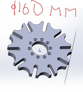

Есть такая деталька , на пробу
Снимокaaa.JPG (3134 просмотра) <a class='original' href='./download/file.php?id=9827&mode=view' target=_blank>Загрузить оригинал (48.42 КБ)</a>

nik1 писал(а):Есть такая деталька , на пробу
Спасибо :) ,по размерам должно подойти,а как скачать её?

Деталька из солидворкса, эта прога стоит уже на компе?
Могу дать Г код , поспроцессор по идее должен подойти
Уп из солидкама
Солидворкс это Кад
Солидкам это кам
Солидкам интегрирован в солид воркс
Смотри, для попробовать могу нарисовать квадрат , а в нем круг
Скажи тока размер , толщину и диаметр фрезы которой будешь фрезеровать
Если скорости осей и частота шпинделя из кама, то тоже надо мне эти значения

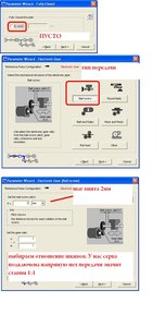

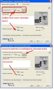

краткое описание мастера программы СигмаВин
Сигма 01.JPG (3075 просмотров) <a class='original' href='./download/file.php?id=9974&mode=view' target=_blank>Загрузить оригинал (122.95 КБ)</a>
Сигма 02.JPG (3075 просмотров) <a class='original' href='./download/file.php?id=9973&mode=view' target=_blank>Загрузить оригинал (109.04 КБ)</a>
После этого настраиваем жесткость системы, как этоделали до этого.
Далее запускаем в Маче калибровку оси, Мач расчитает сам сколько шагов на 1мм в зависимости от настроек которые мы сделали в серве!

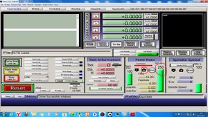

Что-то не хочет он до 12000 разгонятся ,я в матче поставил ограничение 14000 в Г-коде в пораметр F- вписал 12000,а матч в окне Програм Рун ,во вкладке
Феед Рате показывает что станок разгоняется только до 6650! Куда вторая половина скорости подевалась?? :wik: :rail:
Вот видео матча в процесе и станка типо на 12000-х которых нет:
http://www.youtube.com/watch?v=TKIpb4v2hBE
http://www.youtube.com/watch?v=64nw2Qa8V7E
Сергей= писал(а):Феед Рате показывает что станок разгоняется только до 6650! Куда вторая половина скорости подевалась??
Может просто не успевает разогнаться и траектория заканчивается
На холостых переездах сколько показывает?
по звуку у тебя ускорение маленькое покаж скринтош настроек моторов :) и закладку ТАВ
