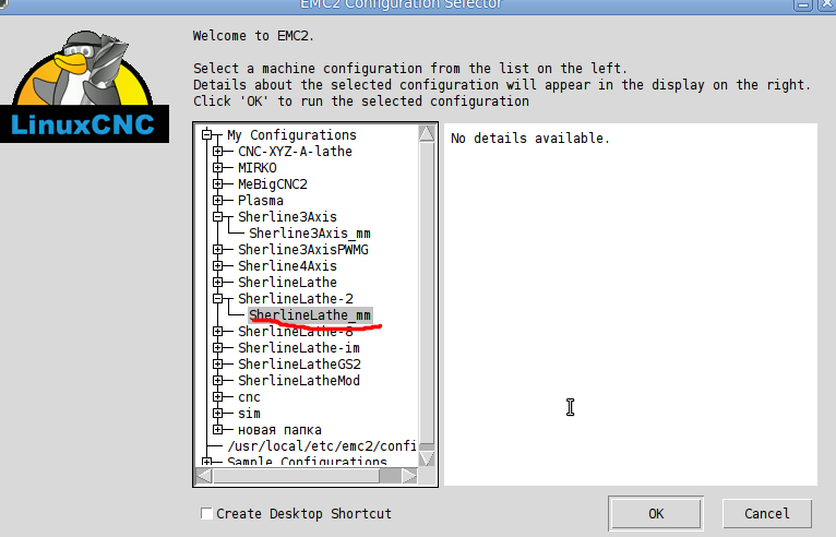

скачай архив http://cnc-club.ru/forum/viewtopic.php? ... =40#p26433
распакуй в папку /xxx/build/configs
при запуске выбери SherlineLathe-2 как на скрине

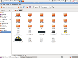

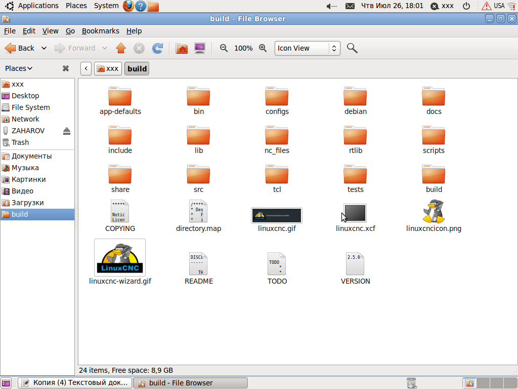

все установил , при запуске емс никакой менюшке как в скрине нет , прикладываю скрин куда кинул архив. что не так делаю?
Screenshot-1.png (1783 просмотра) <a class='original' href='./download/file.php?id=6831&mode=view' target=_blank>Загрузить оригинал (110.81 КБ)</a>
