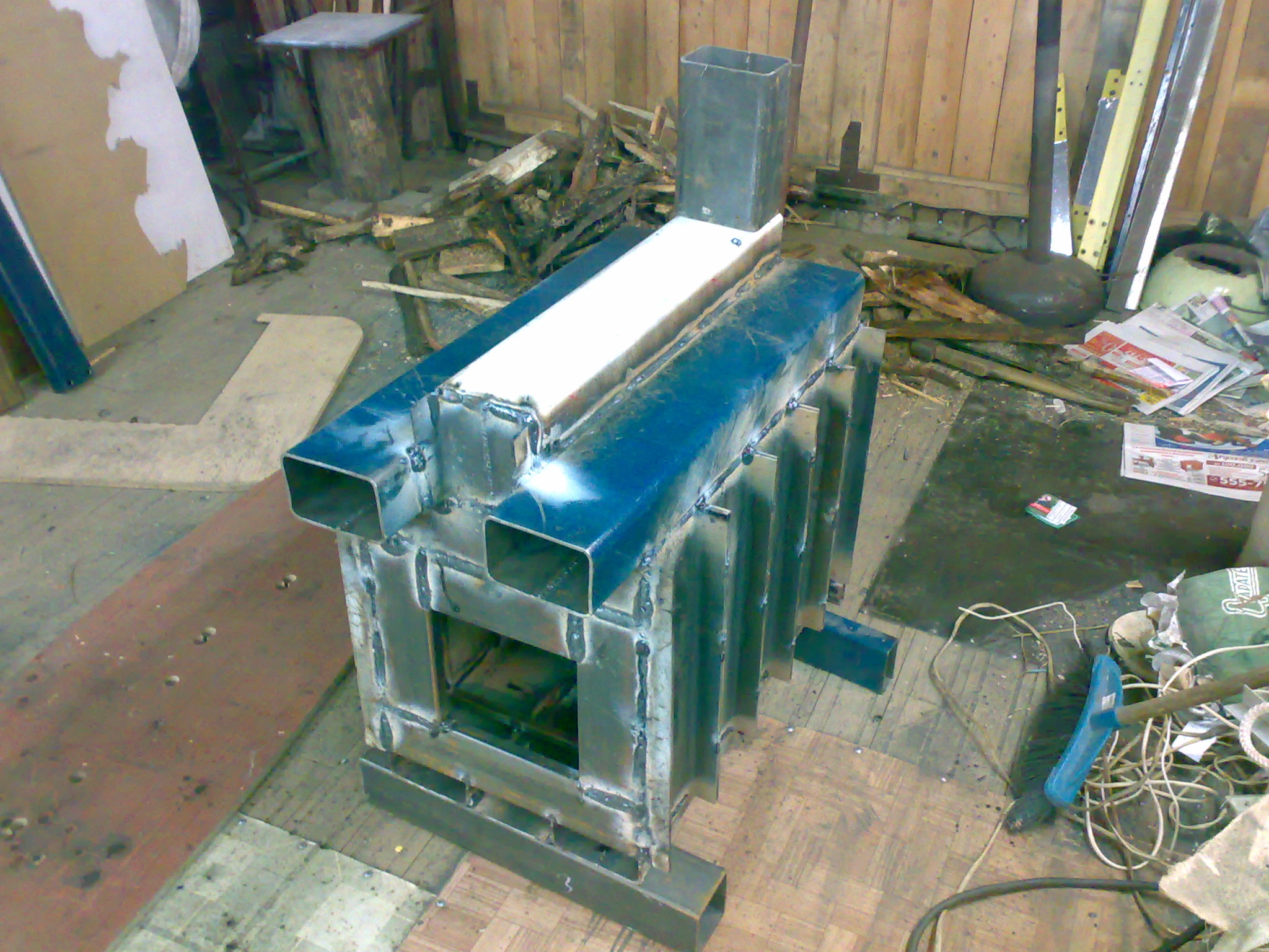

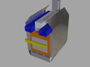

собрал все для изготовления второй печки для плавки АЛ . но вот возникла проблемка. в гараже где все установлено и будет устанавливаться стало прохладно и температура на прямую зависит от внешней . а внешняя сейчас уже до -5 .
пришлось чуток отвлечься и начать делать печку для отопления помещения. и станку отрицательные температуры не гуд и для плавки ала тоже не в пользу. а тема про печки . вот сюда и кину этот проектик . я внем планирую пока зима прогревать тигель .

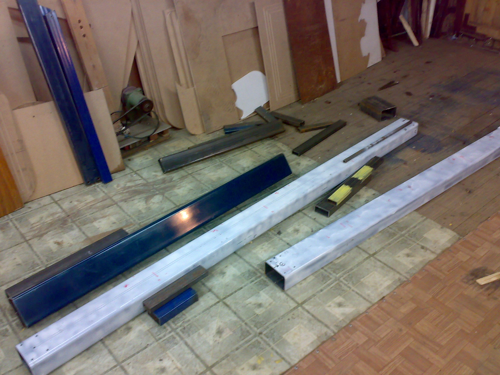

собственно осталось у меня от первого проекта станка трубы 120х80х5мм. и поизголяясь над ними, получилось не имея другово материала использовать на 90 % их .
собственно вот этот металолом.
291020122275.jpg (3715 просмотров) <a class='original' href='./download/file.php?id=8834&mode=view' target=_blank>Загрузить оригинал (500.27 КБ)</a>

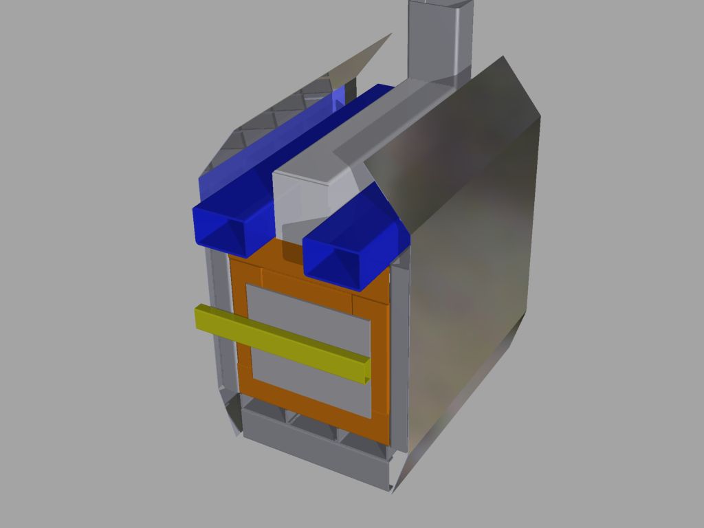

а вот проектик который побыстрому накидал и реализую . получится подобие булерьяна.
проект еще не дорисован . это только набросок .
Печь в гараж.jpg (11.03 КБ) 3715 просмотров

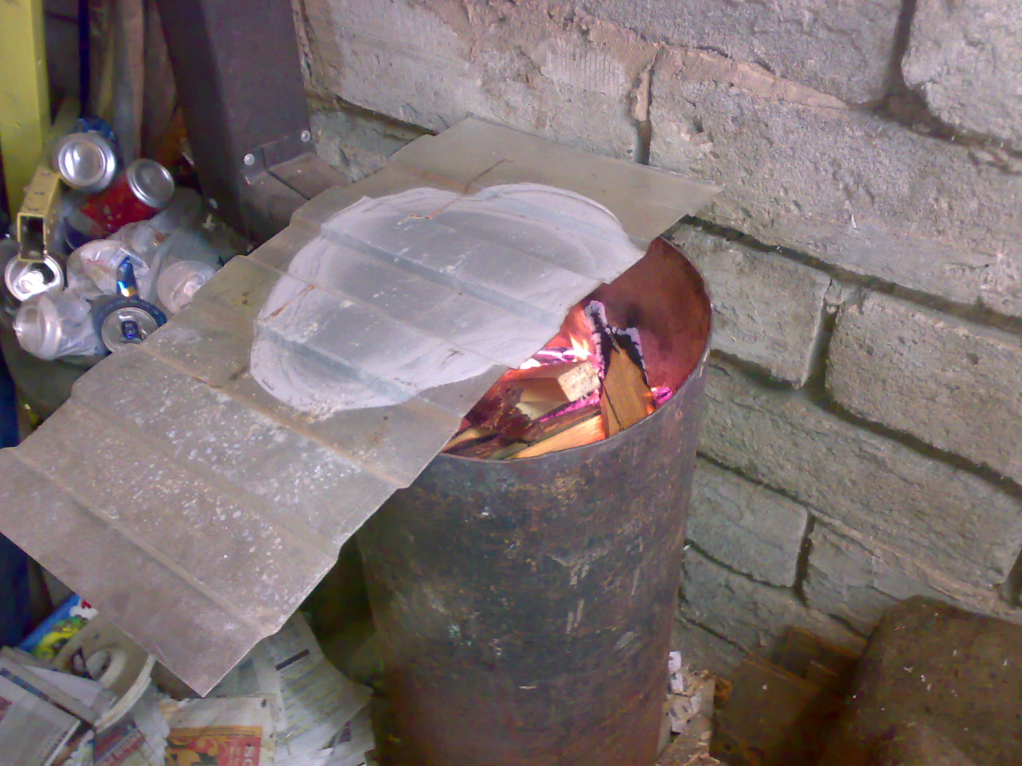

до этого уже пару недель пробую печь бабафоня. но мне она непонравилось и я ее использую просто как аппарат для сжигания мусора.
291020122278.jpg (3715 просмотров) <a class='original' href='./download/file.php?id=8836&mode=view' target=_blank>Загрузить оригинал (551.47 КБ)</a>
но практика покзала оно не очень удобно. нельзя подкинуть дров пока не догорит.
да и жару не так много как хочется. а если будет -30 на улице и заказик хороший . то пипец будет.

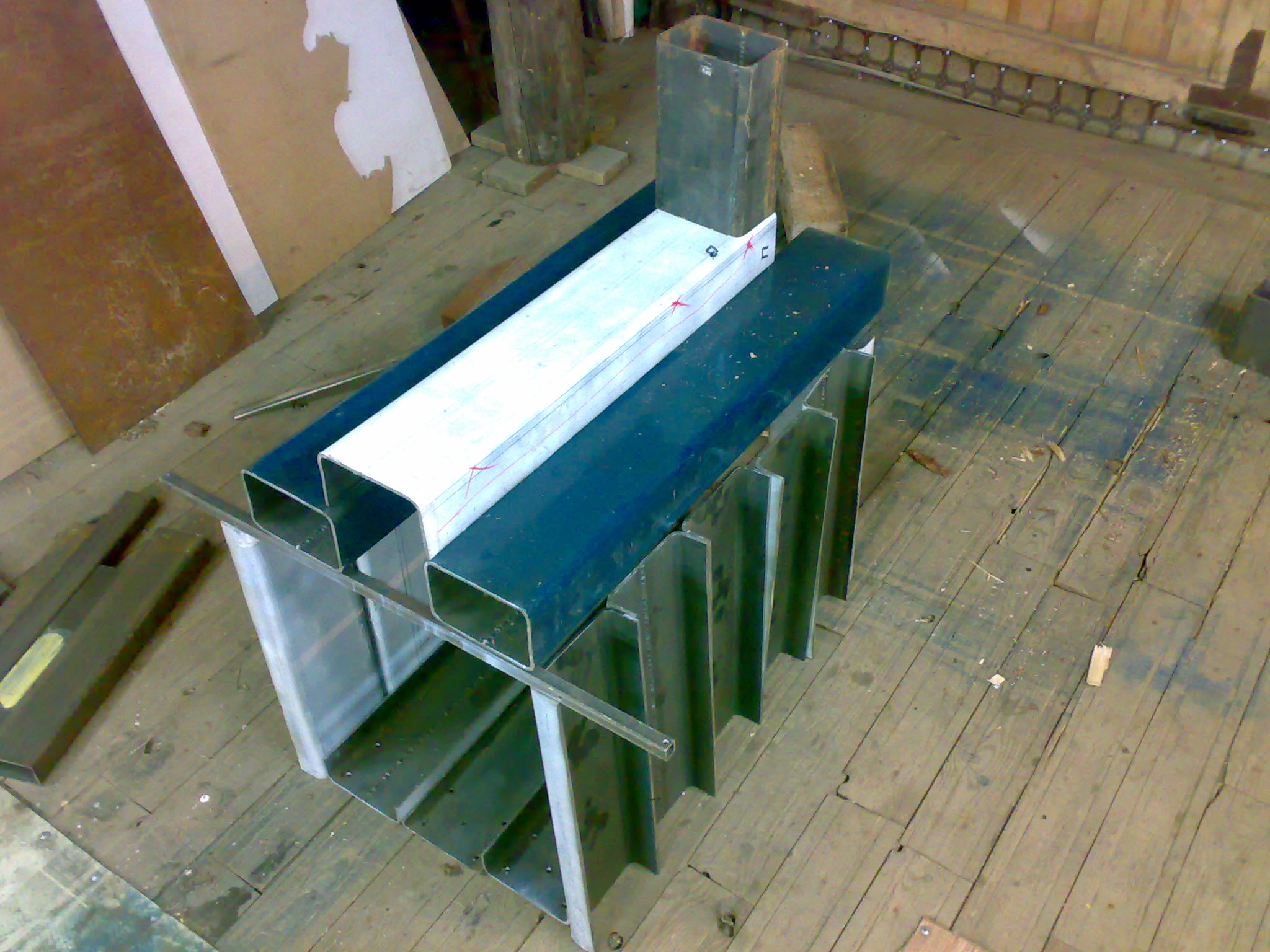

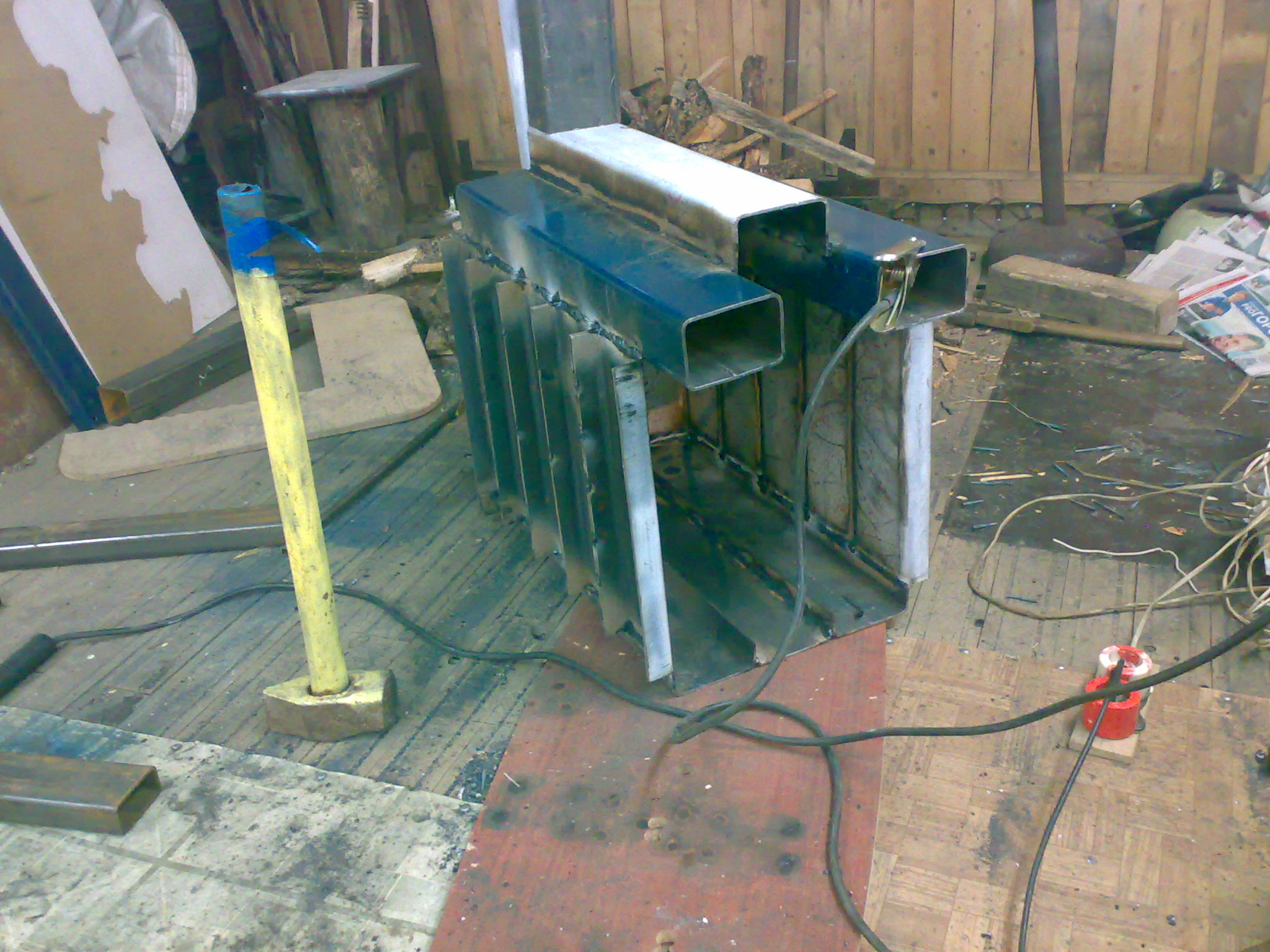

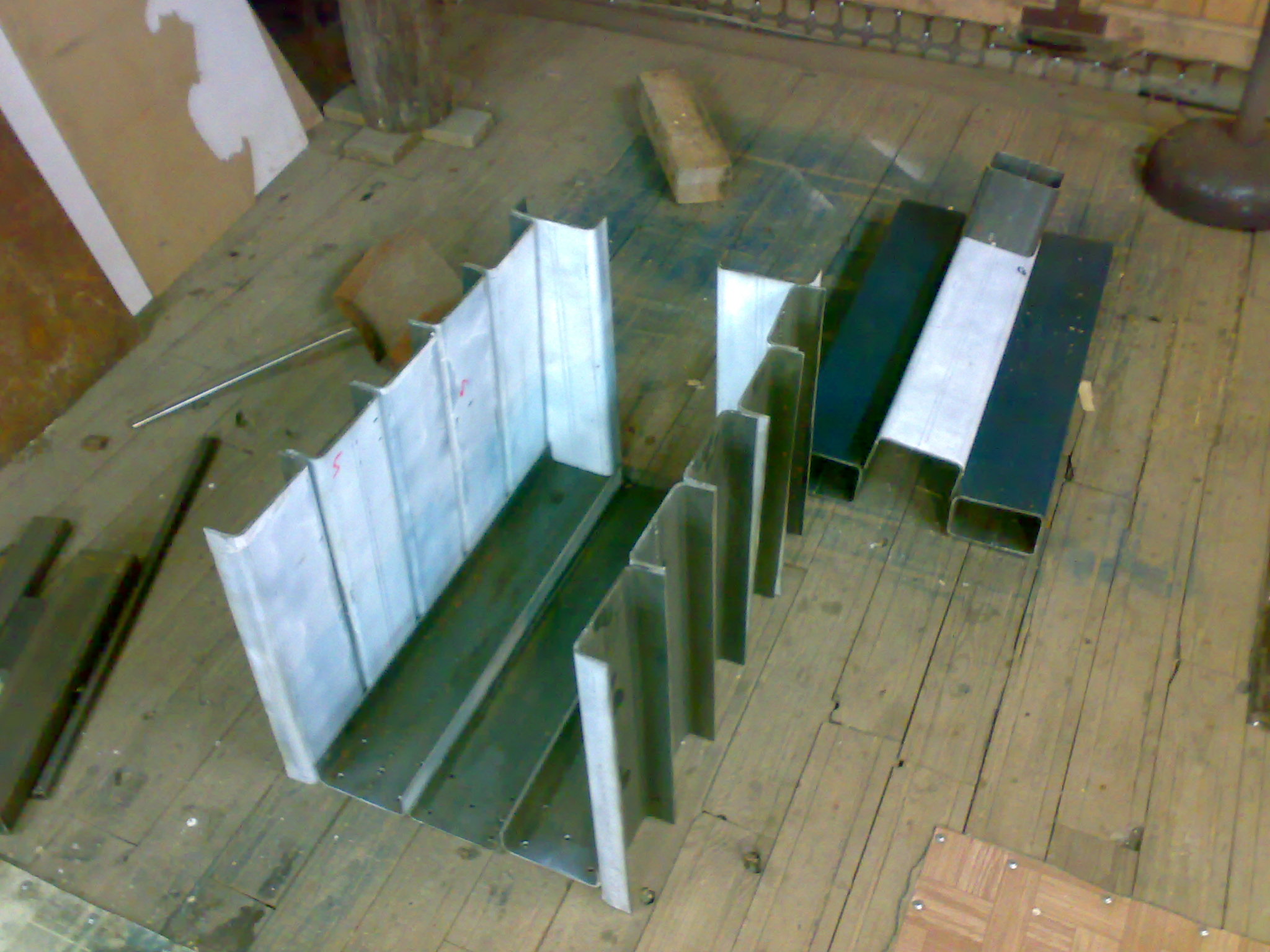

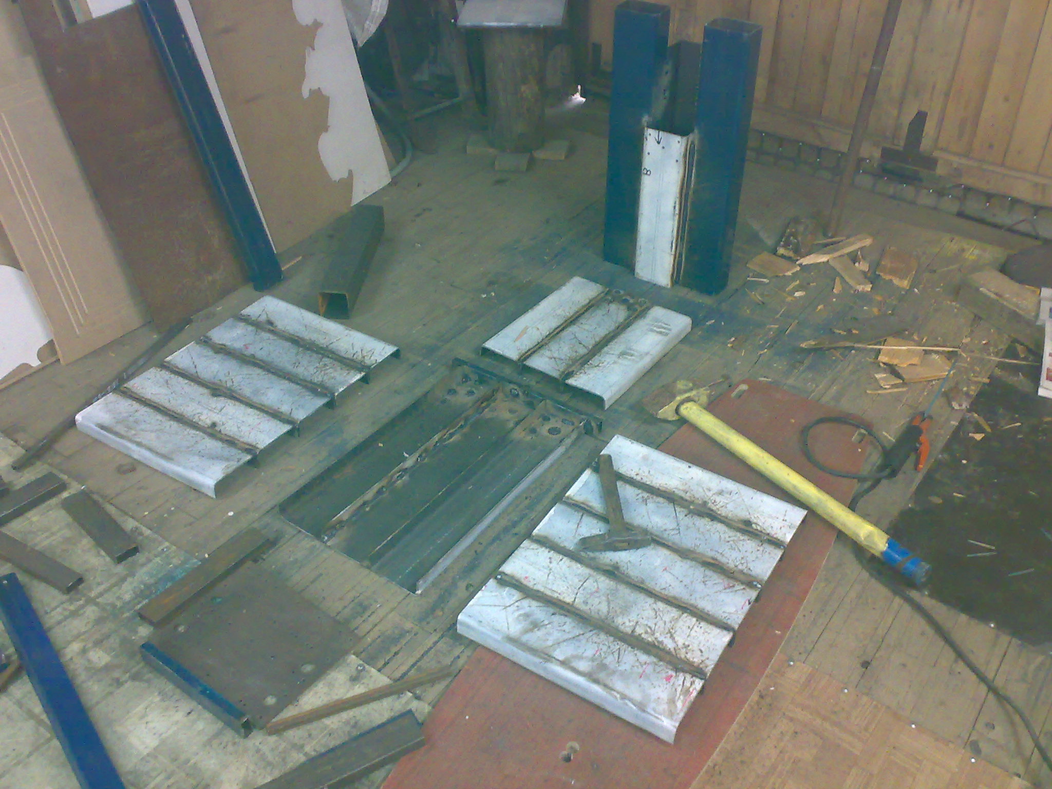

а так пока вот что вышло за первый день работы над печкой.
291020122280.jpg (3715 просмотров) <a class='original' href='./download/file.php?id=8837&mode=view' target=_blank>Загрузить оригинал (438.54 КБ)</a>
291020122281.jpg (3715 просмотров) <a class='original' href='./download/file.php?id=8838&mode=view' target=_blank>Загрузить оригинал (575.45 КБ)</a>
291020122282.jpg (3715 просмотров) <a class='original' href='./download/file.php?id=8839&mode=view' target=_blank>Загрузить оригинал (525.48 КБ)</a>
завтра буду варить.

Re: Печка1 - станок для переработки алюминия
К ней бы еще труб с водой железных наварить и батарею повесить, тогда вообще шик будет :)
ЗЫ а как из предыдущей печки дым отводится?
Нижние швеллеры я б перевернул "ногами" вниз - незачем тепло отдавать в подставку, да и золу выгребать проще.
Сообщение master_70 »
тут будет стоять улитка . тобишь вот эти 2 трубы будут служить для нагрева воздуха который будет улиткой разгонятся по гаражу. . ах да от одной трубы пойдет воздуховод в дальний конец гаража где станок стоит.
первые 10-15 минут мечка будет работать как буржуйка . потом как булерьян.
http://www.zavetrom.ru
master_70
Сообщения: 1922
Репутация: 317
Откуда: Московская_обл
UAVpilot писал(а):Нижние швеллеры я б перевернул "ногами" вниз - незачем тепло отдавать в подставку, да и золу выгребать проще.
тут будут поддоны и обрешотка и поддны выдвижные . а центральный будет регулировать подачу воздуха.вся печь сделана из профиля.. вся эта конструкция будет стоять тоже на профиле.
завтра дорисую ( а рисую по тому материалу , что найду.. завтра и посмотрю что есть и подойдет.) еще не совсем полностью ясно как будет выглядеть дверцатопки.
вся эта печь рассчитывается на максимальную отдачу тепла. и не будет просто греть то что возле ее.
по прикиду возлее ее будет также не жарко как и в 2метрах от нее.

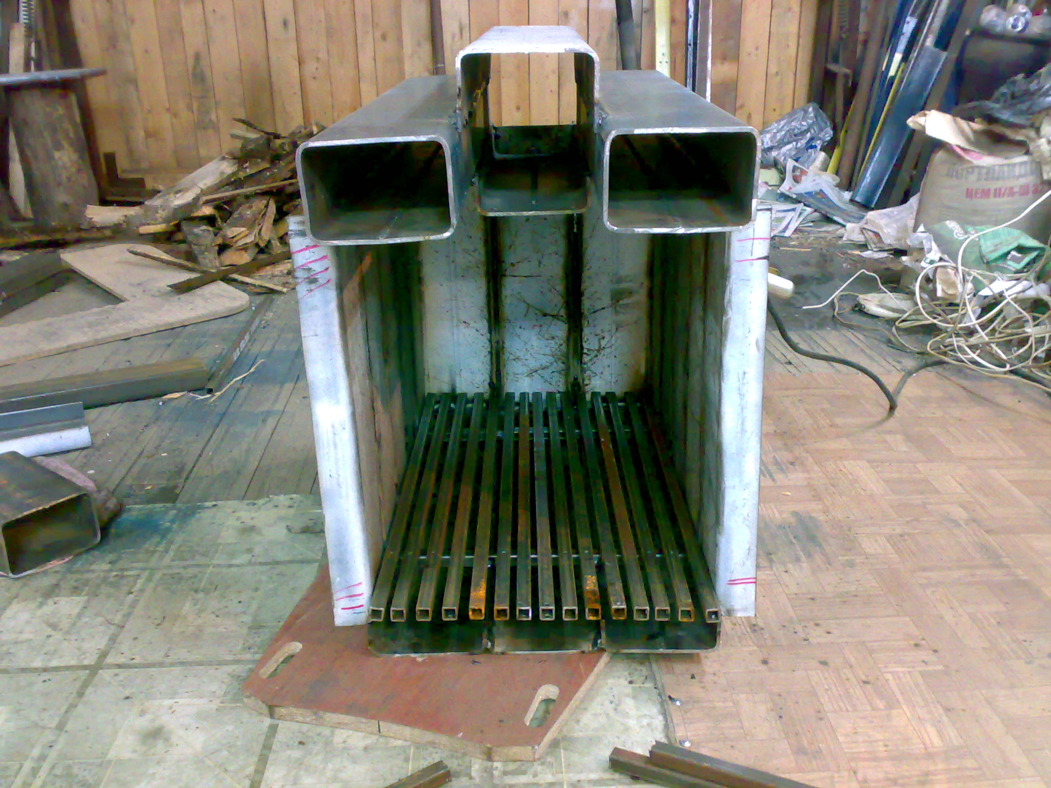

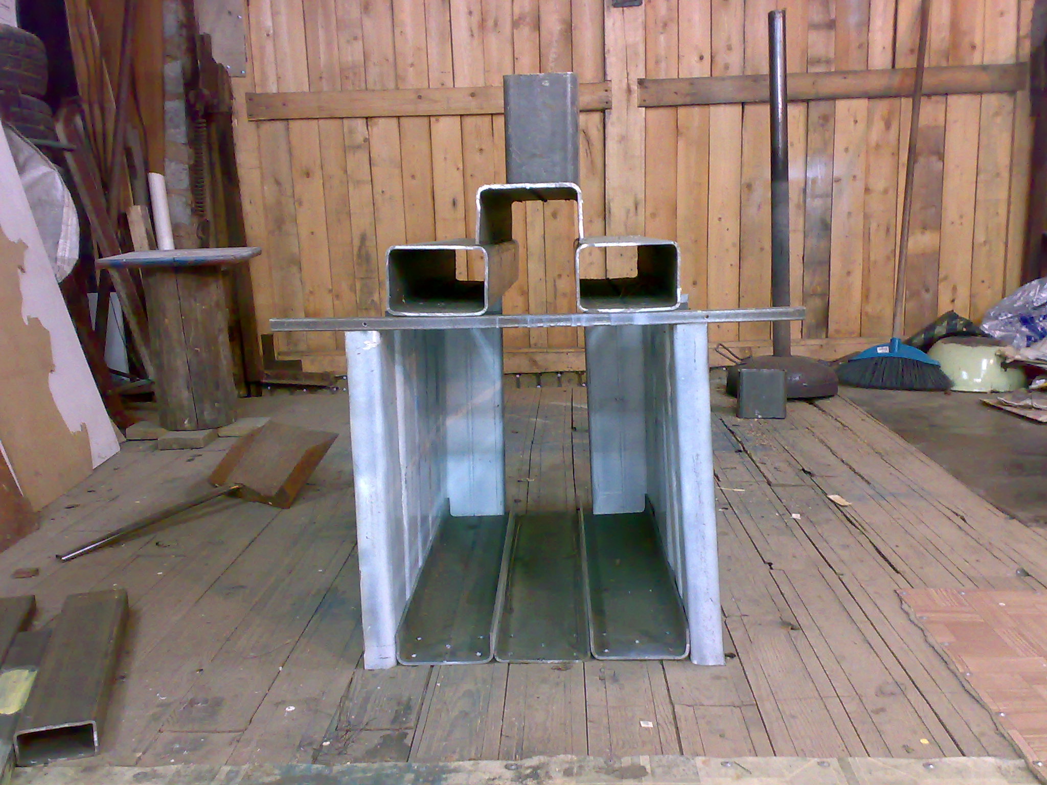

вот почти закончил печку . осталось трубу приладить и дверцу.
311020122284.jpg (3658 просмотров) <a class='original' href='./download/file.php?id=8882&mode=view' target=_blank>Загрузить оригинал (517.92 КБ)</a>
311020122285.jpg (3658 просмотров) <a class='original' href='./download/file.php?id=8883&mode=view' target=_blank>Загрузить оригинал (594 КБ)</a>
311020122288.jpg (3658 просмотров) <a class='original' href='./download/file.php?id=8884&mode=view' target=_blank>Загрузить оригинал (620.88 КБ)</a>
311020122290.jpg (3658 просмотров) <a class='original' href='./download/file.php?id=8885&mode=view' target=_blank>Загрузить оригинал (609.88 КБ)</a>
нужно было боковины из труб делать
если бы стенки были сварены из вертикальных труб то естественная конвенция "обдувала" печку что повысило ее КПД
Считай, что стенки сварены из вертикальных прямоугольных полутруб. :hehehe:

aftaev писал(а):если бы стенки были сварены из вертикальных труб то естественная конвенция "обдувала" печку что повысило ее КПД
там будет с обеих сторон прикреплен лист железа. его еще не поставил . для этого ребра и сделаны.

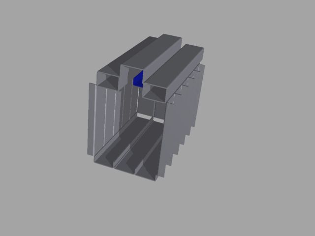

вот как оно будет сделано.
печка .jpg (3612 просмотров) <a class='original' href='./download/file.php?id=8909&mode=view' target=_blank>Загрузить оригинал (31.32 КБ)</a>

Fisher писал(а):Потому, что железо тонкое, Серега.
4мм тонкое? да еще и с конвекцией и с турбо обдувом. !!?
это же не буржуйка. работать будет по принципу булерьяна.
