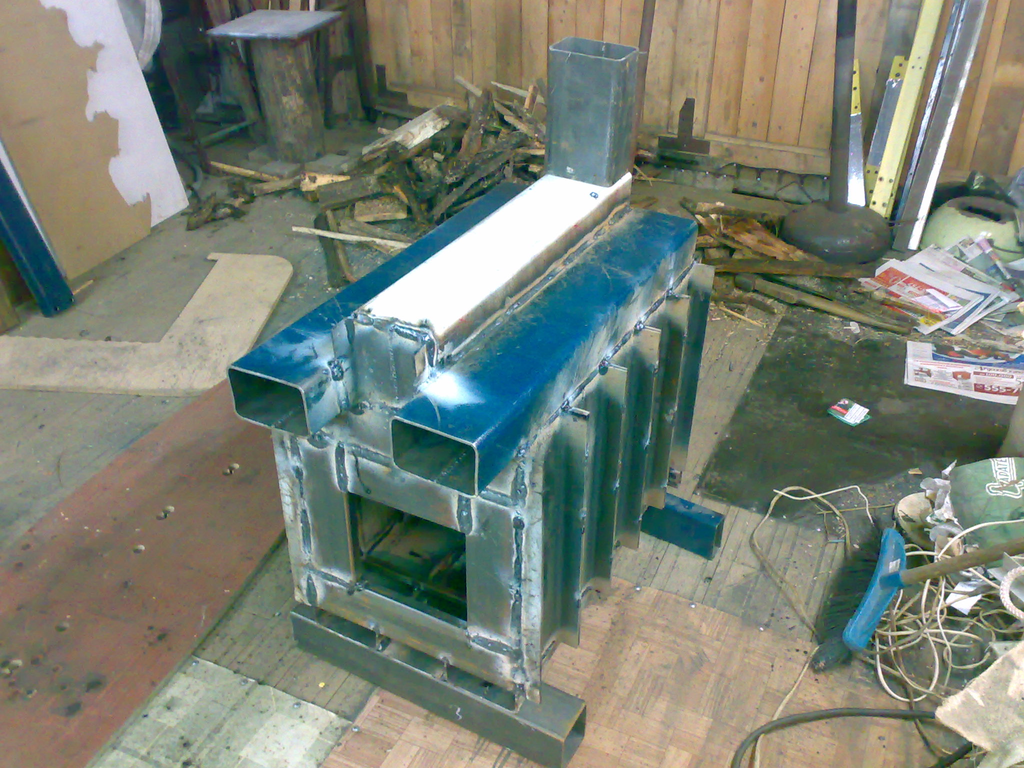

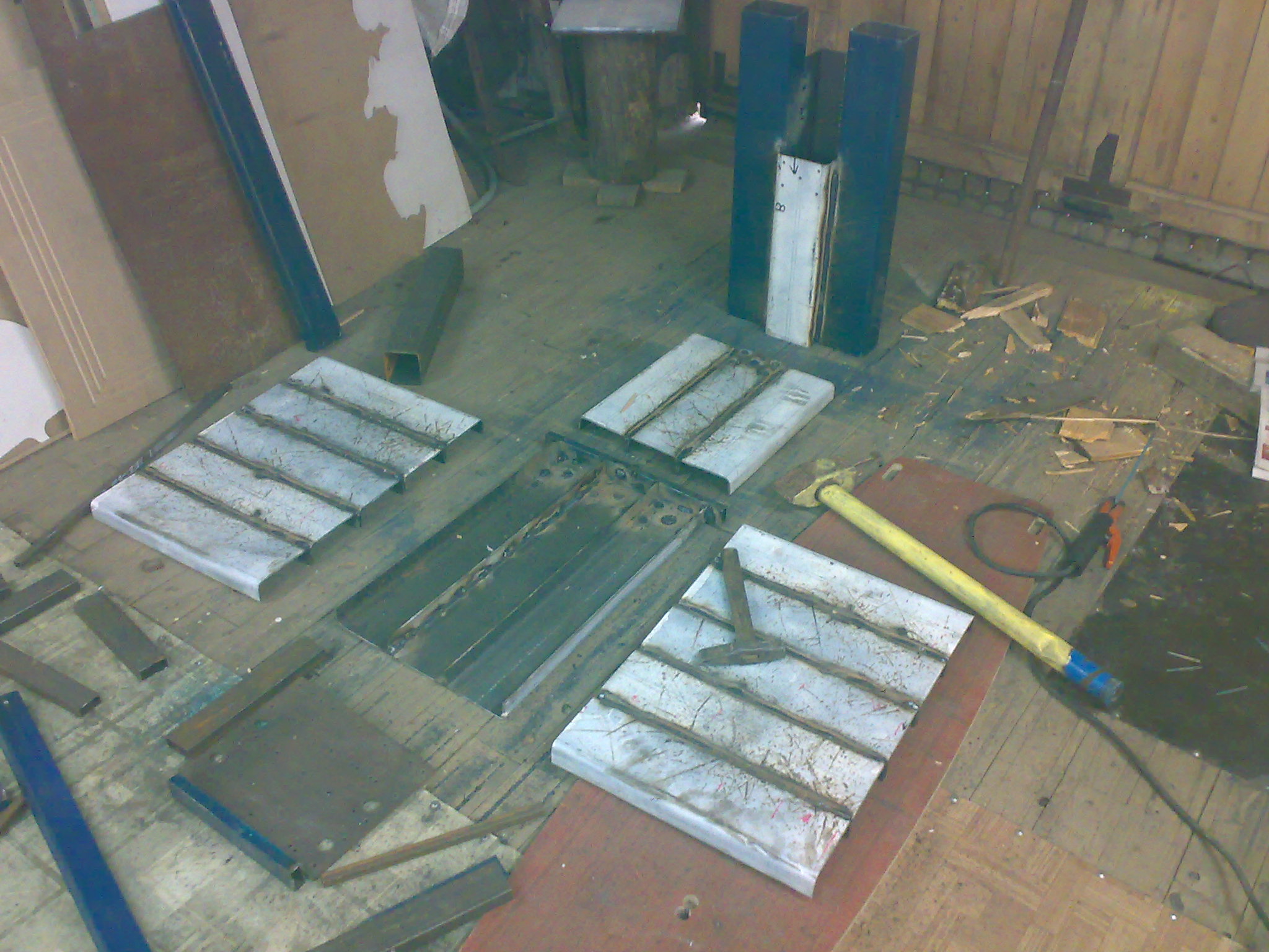

собрал все для изготовления второй печки для плавки АЛ . но вот возникла проблемка. в гараже где все установлено и будет устанавливаться стало прохладно и температура на прямую зависит от внешней . а внешняя сейчас уже до -5 .
пришлось чуток отвлечься и начать делать печку для отопления помещения. и станку отрицательные температуры не гуд и для плавки ала тоже не в пользу. а тема про печки . вот сюда и кину этот проектик . я внем планирую пока зима прогревать тигель .
собственно осталось у меня от первого проекта станка трубы 120х80х5мм. и поизголяясь над ними, получилось не имея другово материала использовать на 90 % их .
собственно вот этот металолом.
291020122275.jpg (3255 просмотров) <a class='original' href='./download/file.php?id=8834&mode=view' target=_blank>Загрузить оригинал (500.27 КБ)</a>
а вот проектик который побыстрому накидал и реализую . получится подобие булерьяна.
проект еще не дорисован . это только набросок .

а так пока вот что вышло за первый день работы над печкой.
291020122280.jpg (3255 просмотров) <a class='original' href='./download/file.php?id=8837&mode=view' target=_blank>Загрузить оригинал (438.54 КБ)</a>
291020122281.jpg (3255 просмотров) <a class='original' href='./download/file.php?id=8838&mode=view' target=_blank>Загрузить оригинал (575.45 КБ)</a>
291020122282.jpg (3255 просмотров) <a class='original' href='./download/file.php?id=8839&mode=view' target=_blank>Загрузить оригинал (525.48 КБ)</a>
завтра буду варить.

К ней бы еще труб с водой железных наварить и батарею повесить, тогда вообще шик будет :)
ЗЫ а как из предыдущей печки дым отводится?
Сообщения: 21923
Re: Печка1 - станок для переработки алюминия
Нижние швеллеры я б перевернул "ногами" вниз - незачем тепло отдавать в подставку, да и золу выгребать проще.

тут будет стоять улитка . тобишь вот эти 2 трубы будут служить для нагрева воздуха который будет улиткой разгонятся по гаражу. . ах да от одной трубы пойдет воздуховод в дальний конец гаража где станок стоит.
первые 10-15 минут мечка будет работать как буржуйка . потом как булерьян.

UAVpilot писал(а):Нижние швеллеры я б перевернул "ногами" вниз - незачем тепло отдавать в подставку, да и золу выгребать проще.
тут будут поддоны и обрешотка и поддны выдвижные . а центральный будет регулировать подачу воздуха.вся печь сделана из профиля.. вся эта конструкция будет стоять тоже на профиле.
завтра дорисую ( а рисую по тому материалу , что найду.. завтра и посмотрю что есть и подойдет.) еще не совсем полностью ясно как будет выглядеть дверцатопки.
вся эта печь рассчитывается на максимальную отдачу тепла. и не будет просто греть то что возле ее.
по прикиду возлее ее будет также не жарко как и в 2метрах от нее.

вот почти закончил печку . осталось трубу приладить и дверцу.
311020122284.jpg (3198 просмотров) <a class='original' href='./download/file.php?id=8882&mode=view' target=_blank>Загрузить оригинал (517.92 КБ)</a>

Сообщения: 34042
нужно было боковины из труб делать

aftaev писал(а):нужно было боковины из труб делать
труб нету . пришлось из овчинки 7 шапок шить.
так что что нашол из того и сделал.
тоже бюджетный вариант получился.

Сообщения: 34042
если бы стенки были сварены из вертикальных труб то естественная конвенция "обдувала" печку что повысило ее КПД
Сообщения: 21923
Считай, что стенки сварены из вертикальных прямоугольных полутруб. :hehehe:

master_70
Сообщения: 1935
Репутация: 317
Откуда: Московская_обл
Сообщение master_70 »
aftaev писал(а):если бы стенки были сварены из вертикальных труб то естественная конвенция "обдувала" печку что повысило ее КПД
там будет с обеих сторон прикреплен лист железа. его еще не поставил . для этого ребра и сделаны.
http://www.zavetrom.ru

Fisher
Сообщения: 3391
Репутация: 424
Откуда: Киров
Сообщение Fisher »
Потому, что железо тонкое, Серега.
Rafiq
Сообщения: 1053
Репутация: 6
Сообщение Rafiq »
Для нормальной теплоотдачи печке (точнее, топке) явно не хватает хороших дымоходов из кирпича. Видел конструкции дачных печей, где к подобной металлической топке все равно пристраивается кирпичный щиток с дымоходами.

master_70
Сообщения: 1935
Репутация: 317
Fisher писал(а):Потому, что железо тонкое, Серега.
4мм тонкое? да еще и с конвекцией и с турбо обдувом. !!?
это же не буржуйка. работать будет по принципу булерьяна.
