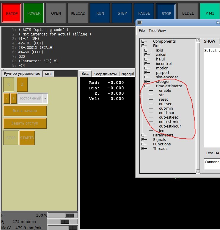

Сообщения: 8167
Репутация: 1589
Re: GladeVCP и PyVCP для начинающих
Сообщение nkp »
положи файл time-estimator.py в папку конфигурации
в хал файле пропиши:
loadusr -Wn time-estimator python time-estimator.py
посмотри в halshow - должны появиться пины из этого списка:
h.newpin("out-hour", hal.HAL_U32, hal.HAL_OUT)
 h.newpin("out-min", hal.HAL_U32, hal.HAL_OUT)
 h.newpin("out-sec", hal.HAL_U32, hal.HAL_OUT)
 h.newpin("out-est-hour", hal.HAL_U32, hal.HAL_OUT)
 h.newpin("out-est-min", hal.HAL_U32, hal.HAL_OUT)
 h.newpin("out-est-sec", hal.HAL_U32, hal.HAL_OUT)
 h.newpin("enable", hal.HAL_BIT, hal.HAL_IN)
 h.newpin("len", hal.HAL_U32, hal.HAL_IN)
 h.newpin("str", hal.HAL_U32, hal.HAL_IN)
 h.newpin("reset", hal.HAL_BIT, hal.HAL_IO)
потом рисуешь панель с label
и в том же хал файле коммутируешь пины с панели с пинами из списка
Сообщения: 8167
Репутация: 1589
Сообщение nkp »
кстати у меня с файлом из архива ругалось на отсутствие аргумента в _init_
дописал- и запустилось :
class TimeEstimator() :
	def __init__(self) :
Выделение(007).jpg (3279 просмотров) <a class='original' href='./download/file.php?id=9657&mode=view' target=_blank>Загрузить оригинал (97.83 КБ)</a>
исравленный файл:
time-estimator.py.rar
(1.1 КБ) 439 скачиваний
solo

Сообщения: 8167
Репутация: 1589
Сообщение nkp »
solo писал(а):Положил файл в папку
возьми файл одним постом выше...
он исправленый
