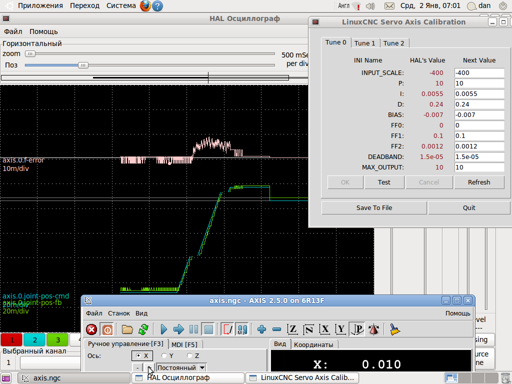

Сегодня подкорректировал PID, добился некоторого улучшения, но :wik: , при движении ось издает звук, похожий на резонанс-как будто все болты станка ослаблены, причем и при низких, и при высоких скоростях.
Вот снял Halscope на этих моментах
Снимок.png (2946 просмотров) <a class='original' href='./download/file.php?id=7204&mode=view' target=_blank>Загрузить оригинал (105.87 КБ)</a>
Снимок3.png (2946 просмотров) <a class='original' href='./download/file.php?id=7205&mode=view' target=_blank>Загрузить оригинал (99.46 КБ)</a>
Снимок-3.png (2946 просмотров) <a class='original' href='./download/file.php?id=7206&mode=view' target=_blank>Загрузить оригинал (105.46 КБ)</a>

А какое у тебя разрешение энкодера?
Попробуй deadband по больще сделать, чтобы он был равен 1-2 тика энкодера.

уменьш D и чуть чуть добавь ФФ1

Энкодер-s30-4-0500vl, соотв. 500х4=2000, на сколько поставить deadband?

Снинь еще раз последние скриншоты halscope, надо детальнее разобрать то, что на них видно.
Желательно, чтобы на них было как состояние покоя, так и движение...

стремиться сюда
http://cnc-club.ru/forum/download/file. ... &mode=view
и без пиков бы
