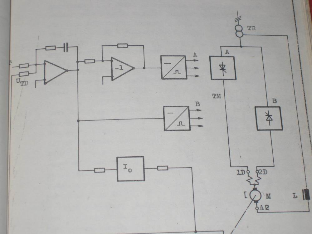

Сегодня последовательно дросселю L включил еще один(снял временно с другой оси), шум уменьшился, но не исчез. Но я не знаю, можно ли увеличить дроссель до такого значения, что гудение прошло, наверное это плохо отразится на FERROR :wik: Схема(упрощенная) привода ниже-

Можно же проверить сами привода подав задание с БП через перем резистор.(тумблером можно переключать +0:10V -0:10V)
Подробней у Чернова.
Дроссели расчитаны-ставить дополнительно считаю большого смысла нет(имхо)

а вообще по приводам "тех" времен у меня есть неясности:
я как то задавал вопрос о двойном контуре ПИД-если один в емс а другой в приводе
может лучше все таки закорачивать интегрирующий конденсатор-оставляя только пропорциональную составляющую
Надо разбираться ;)

Например в емс пид выдает на выход управляющее воздействие в виде скорости,вычисляя ее в соответствии с измеренными "ошибками" (расстоянию между координатой в которую должны приехать и координатой в которой находимся сейчас).
Эта ошибка умножается на коэфициенты (П,И,Д)
А теперь в приводе сигнал скорости заводится еще раз в ПИ регулятор : ошибкой для него уже служит разница между фактической скоростью, снятой с тахогенератора и
заданной.Вот я и интересовался у математическиподкованного сообщества-нормально ли это ?

nkp, я думаю, что пид привода и емс друг другу не мешают, поскольку
а) обратная связь в приводе своя от тахо, работает она быстрее и настроена на заводе изготовителе, поскольку привода комплектные. работает она быстрее потому что там всё сделано на дискретных элементов, и никаких вычислений, в отличииот емс. Емс для поддержания скорости при большом моменте с отключенным ПИД в приводе придется наращивать Uзадания, что не есть хорошо, мало ли нагрузка резко кончится, что тогда?
б) ПИД емс будет контролировать движение и при обрыве-поломке тахо остановит всё нафиг, поскольку двигатель понесется, а феррор вырастет
p.s. Мы тут с T00T станок токарный делали, привода оставили родные размер, никаких телодвижений с ними не делали, по движению отлично работает. мелкие косячки поднапрягают.
:bender:

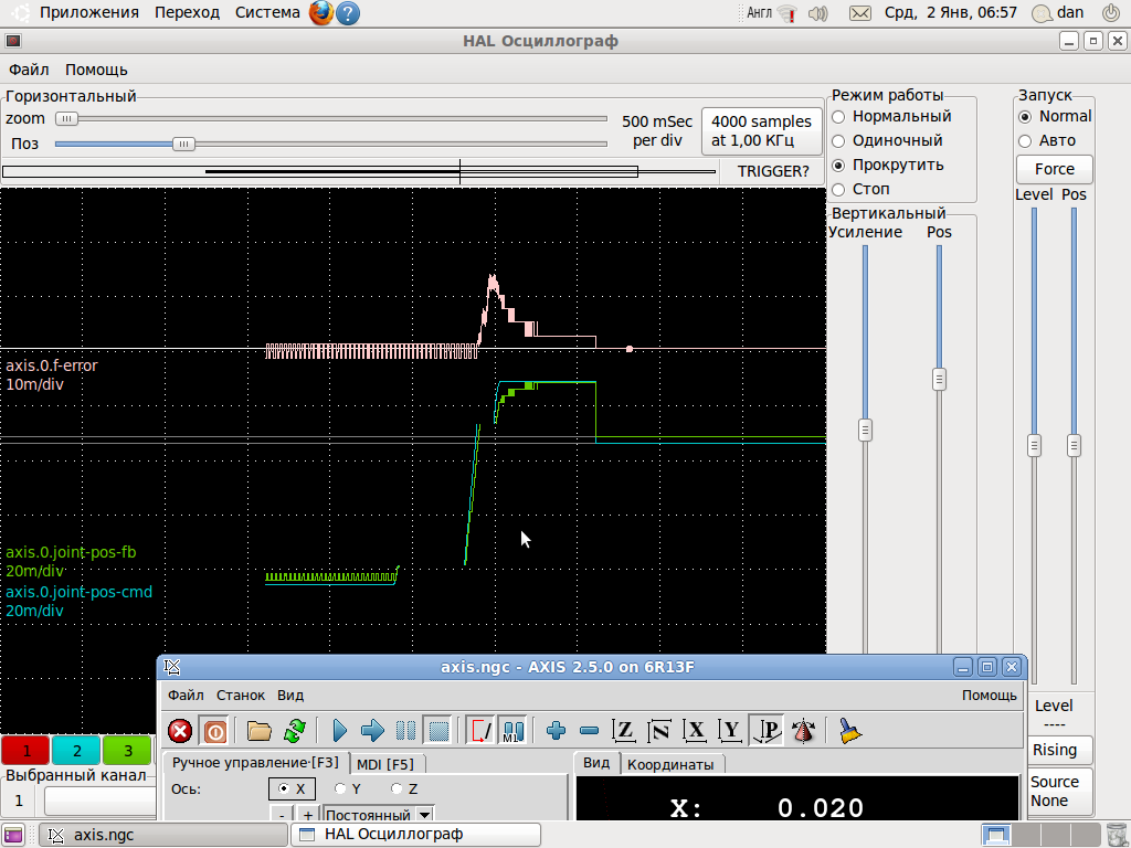

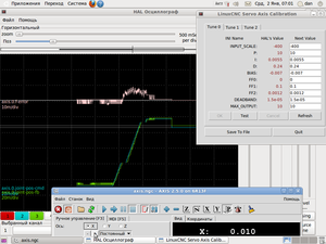

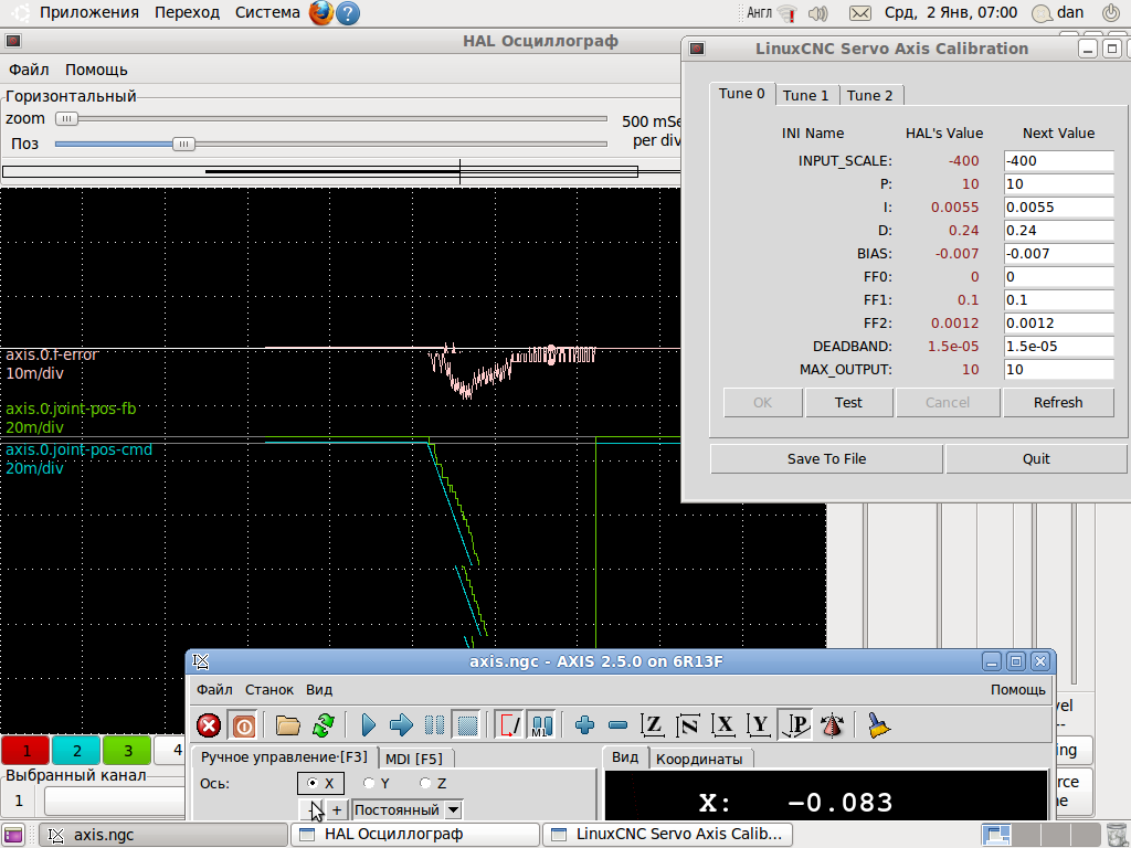

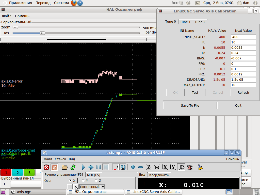

Сегодня подкорректировал PID, добился некоторого улучшения, но :wik: , при движении ось издает звук, похожий на резонанс-как будто все болты станка ослаблены, причем и при низких, и при высоких скоростях.
Вот снял Halscope на этих моментах

Re: Mesa 5i25+7i77-с чего начать?
А какое у тебя разрешение энкодера?
Попробуй deadband по больще сделать, чтобы он был равен 1-2 тика энкодера.

уменьш D и чуть чуть добавь ФФ1
Снинь еще раз последние скриншоты halscope, надо детальнее разобрать то, что на них видно.
Желательно, чтобы на них было как состояние покоя, так и движение...

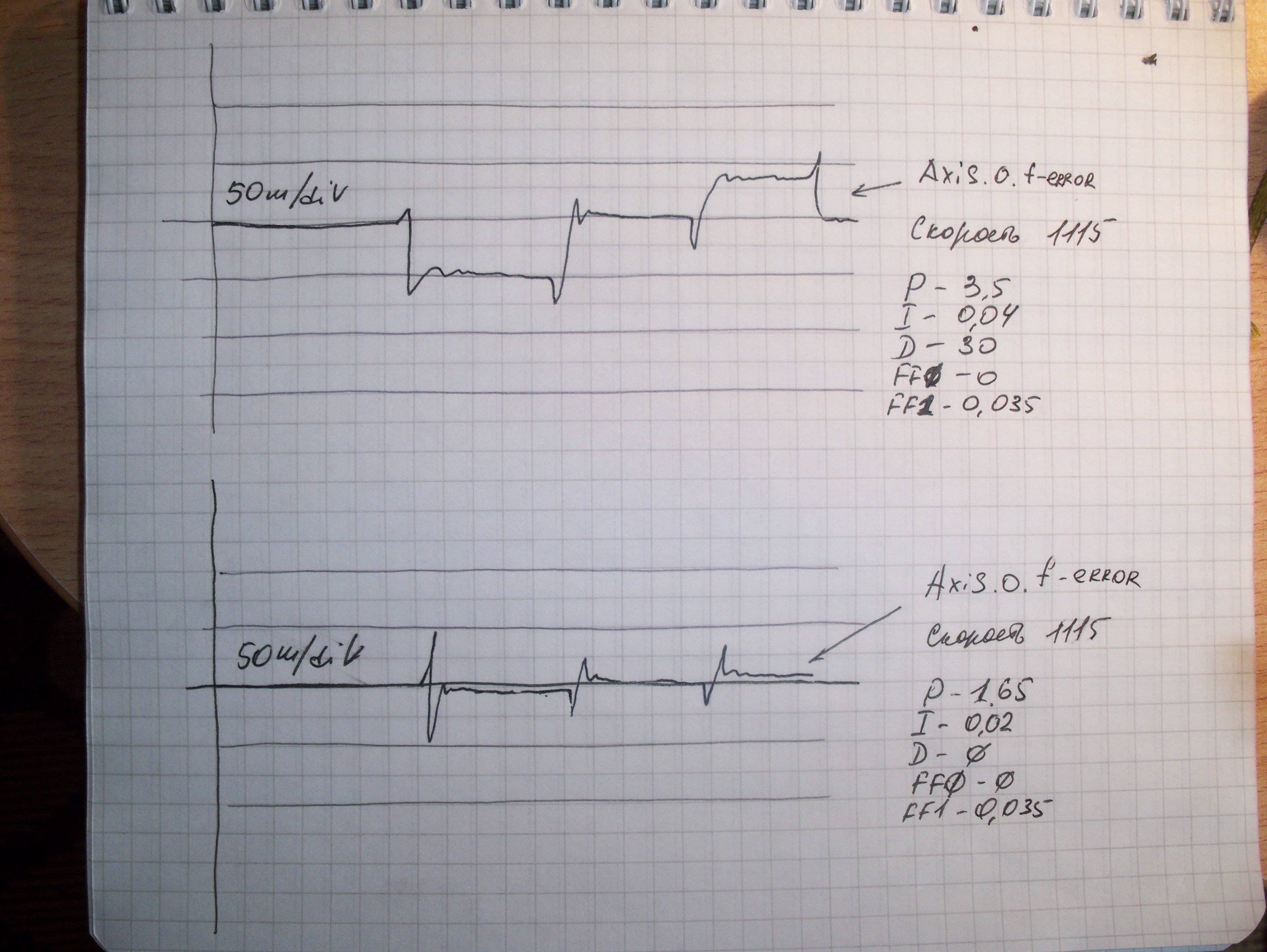

стремиться сюда
http://cnc-club.ru/forum/download/file. ... &mode=view
и без пиков бы
