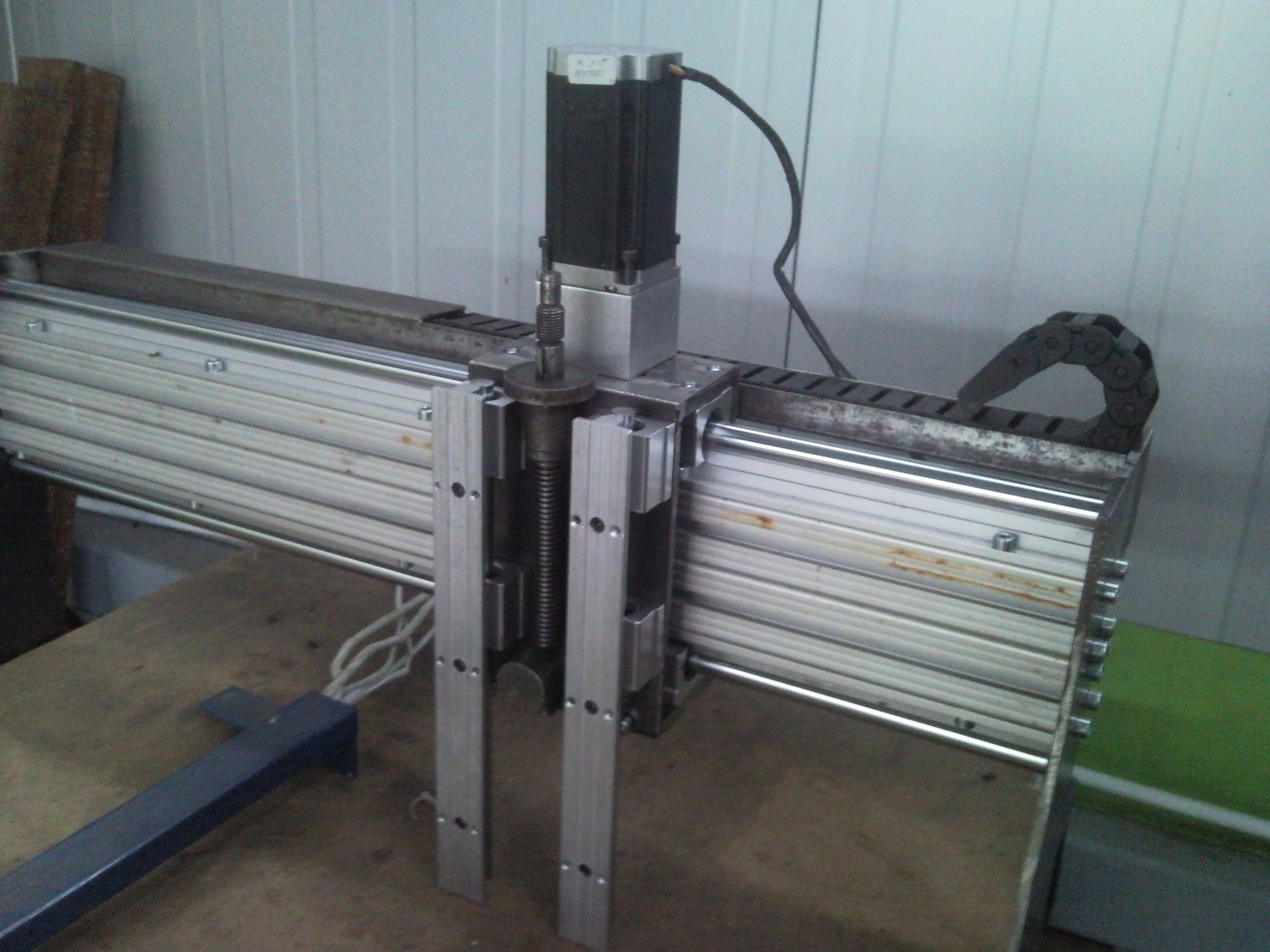

Приехали направляйки. Есть небольшие продвижения:
131202_085556.jpg (2578 просмотров) <a class='original' href='./download/file.php?id=21853&mode=view' target=_blank>Загрузить оригинал (1.24 МБ)</a>
131202_085614.jpg (2578 просмотров) <a class='original' href='./download/file.php?id=21854&mode=view' target=_blank>Загрузить оригинал (1.18 МБ)</a>
Винт и двиг не прикручены еще, просто приставил!
