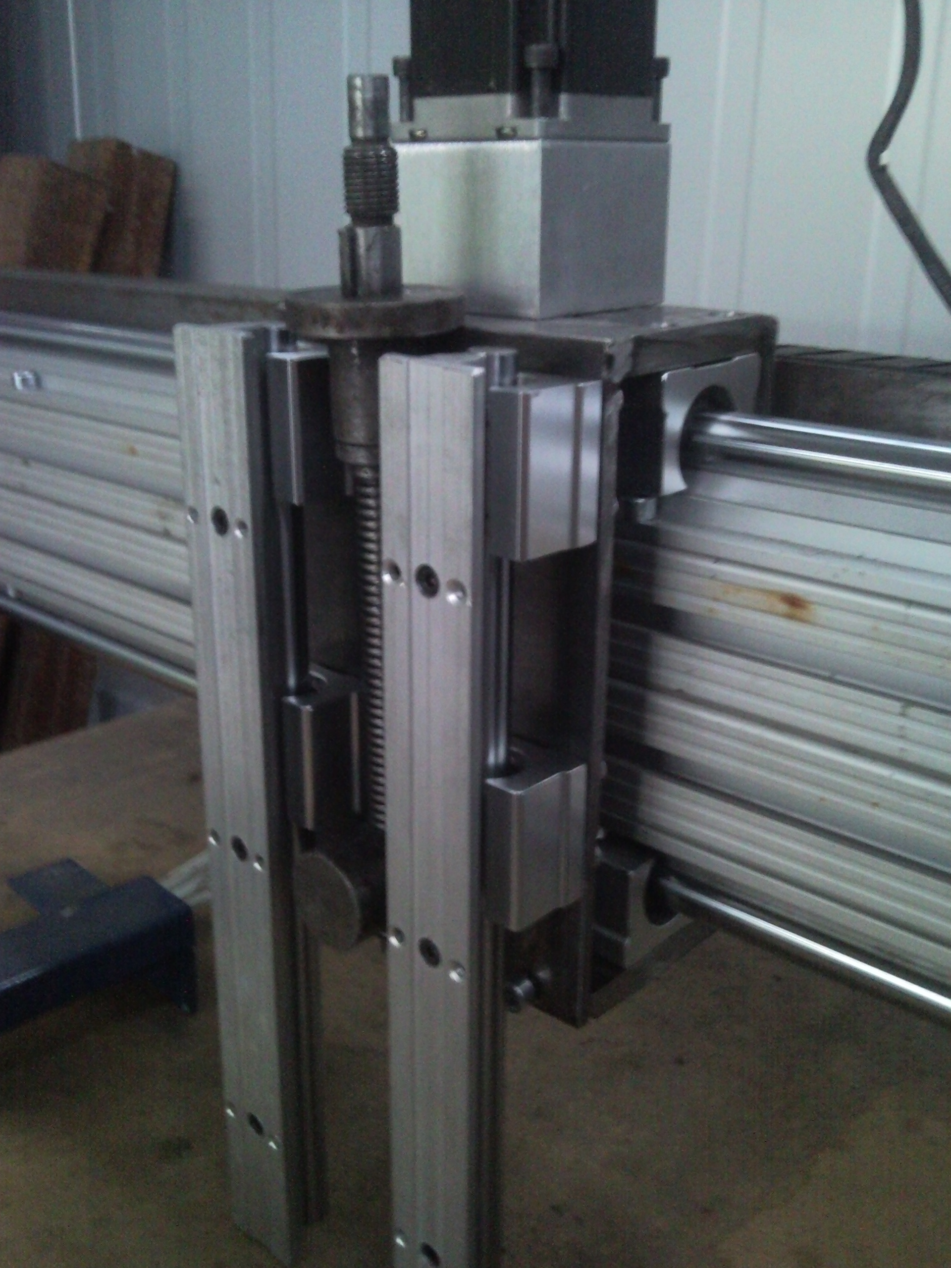

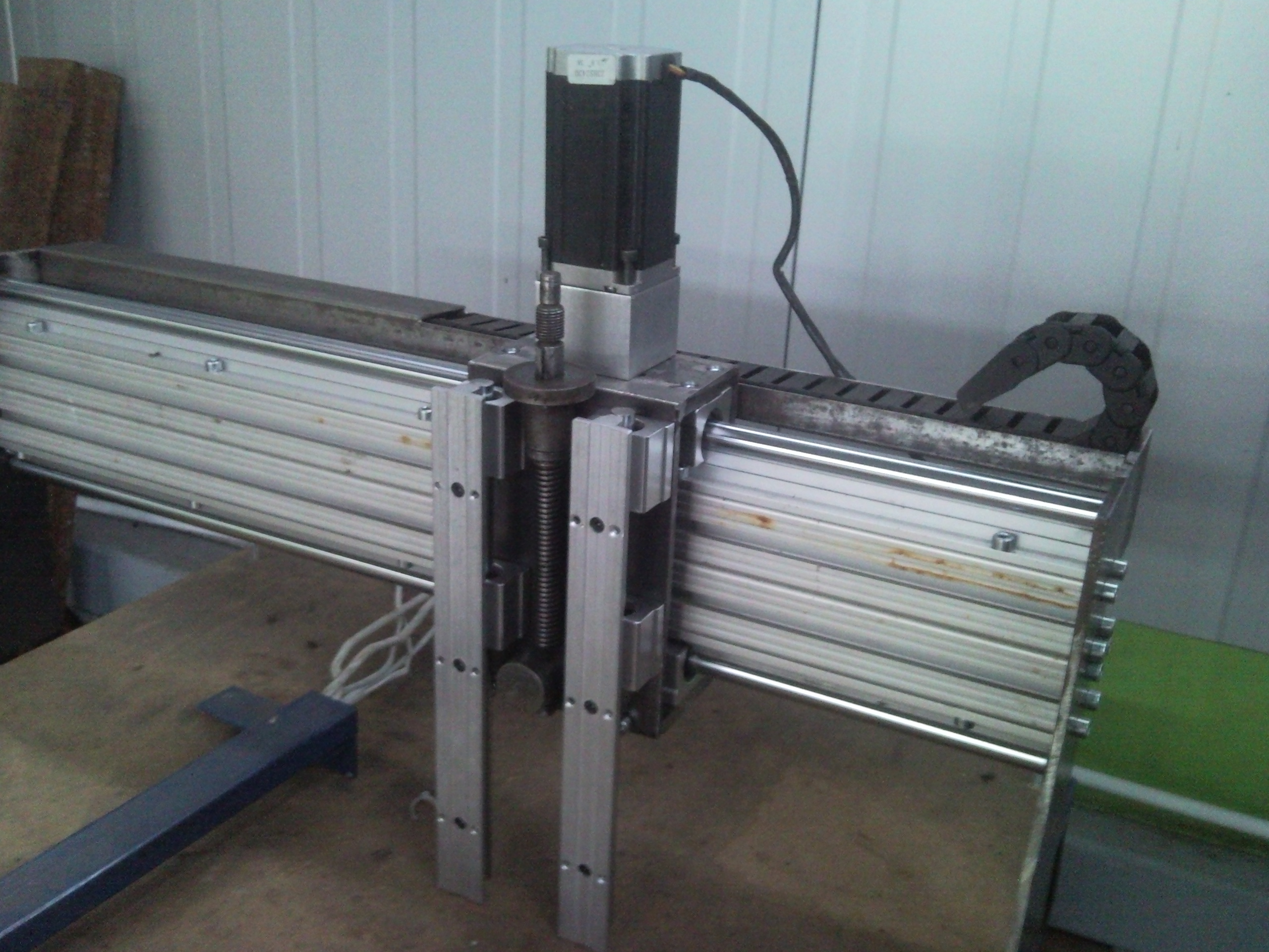

Приехали направляйки. Есть небольшие продвижения:
131202_085556.jpg (2658 просмотров) <a class='original' href='./download/file.php?id=21853&mode=view' target=_blank>Загрузить оригинал (1.24 МБ)</a>
131202_085614.jpg (2658 просмотров) <a class='original' href='./download/file.php?id=21854&mode=view' target=_blank>Загрузить оригинал (1.18 МБ)</a>
Винт и двиг не прикручены еще, просто приставил!

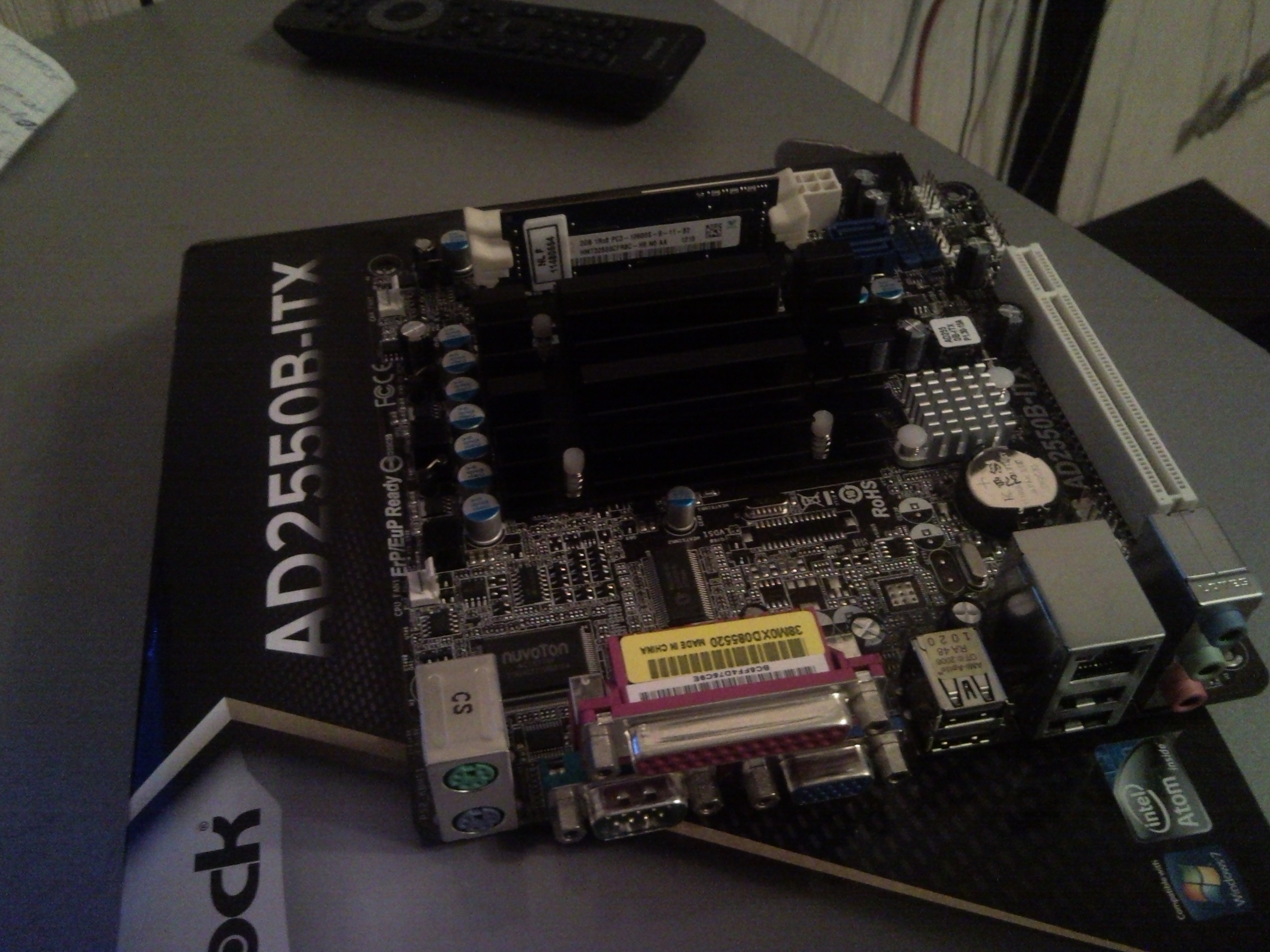

Еще прикупил вот такую материнку для станка:
131202_222726.jpg (2658 просмотров) <a class='original' href='./download/file.php?id=21855&mode=view' target=_blank>Загрузить оригинал (1.24 МБ)</a>
Заказал на ебее SSD-диск.
Есть вопросик, нигде не нашел потребляемую мощность этой материнки.
Такой БП его потянет: http://www.ebay.com/itm/DC-12V-160W-Pic ... 3383b61368 ?

Тима писал(а):Такой БП его потянет: http://www.ebay.com/itm/DC-12V-160W-Pic ... 3383b61368 ?
этому БП похоже еще БП нужен :)
Ershoff
Сообщения: 635
Репутация: 241
Откуда: Киев. Украина
Re: Станок для проверки потенциала стакостроителя
Сообщение Ershoff »
кстати да, это к автомобильному прикуривателю кажись подключается :)
Похоже на счёт 160 Вт продаван пошутил. Судя по деталькам там ватт 80, от силы 100.
UAVpilot писал(а):Похоже на счёт 160 Вт продаван пошутил.
это импульсная мосчь :)
Отчего же? просто он тактично умолчал, что +12В тупо проходят насквозь.
А остальные выходы, судя по табличке внизу, в сумме дают 31 ватт.
Правда, по +12 они гарантируют выходной ток 3 ампера, но если и прибавить их, будет целых 67 ватт!
Китайский такой человек (с) :hehehe:
Сообщение Тима »
Надо будет заказать для пробы!
А на счет мат-платы, может кто знает его потребляемую мощность? Даже на сайте производителя не нашел этой инфы. http://www.asrock.com/mb/Intel/AD2550B- ... ifications

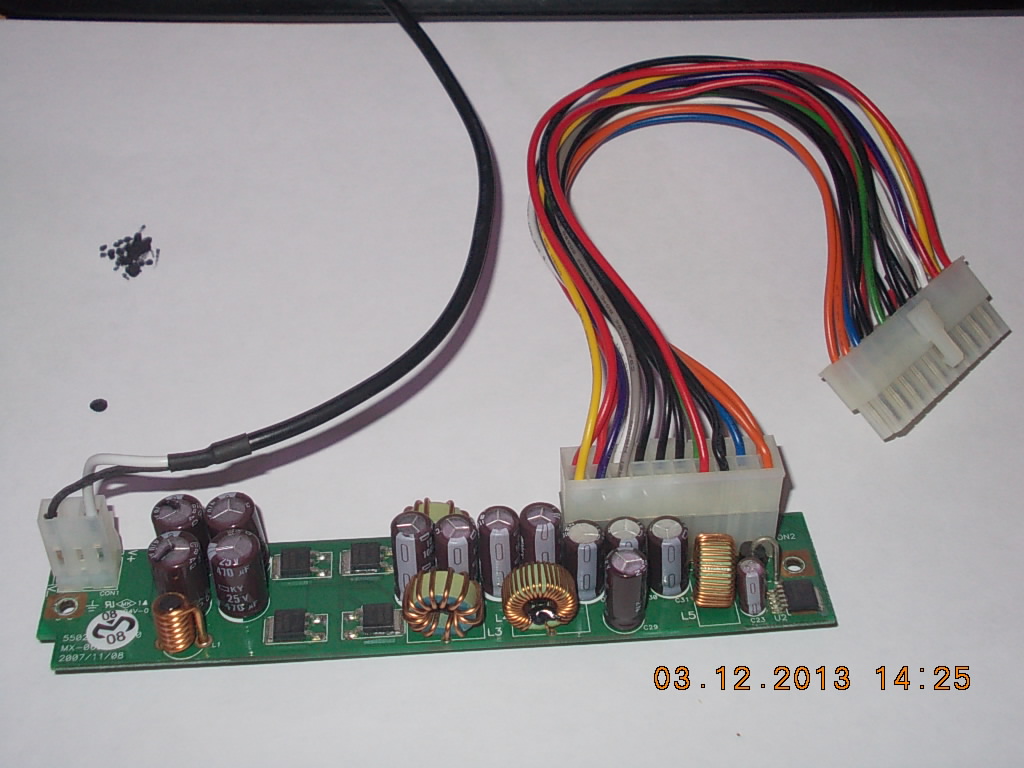

вот такой БП пришел вместе с мамкой Атом

aftaev писал(а):вот такой БП пришел вместе с мамкой Атом
в смысле был в комплекте?
Дорогу осилит идущий!
Тима писал(а):в смысле был в комплекте?
аха весь комплект за 10$ http://www.ebay.com/itm/AMD-EMB-9655-Ge ... true&rt=nc
здесь хоть дроссели нормальные. Кстати, какое входное напряжение у этого БП?
Serg-tmn писал(а):Кстати, какое входное напряжение у этого БП?
вроде 12в

Serg-tmn писал(а):+12В тупо проходят насквозь
Не у всех. Вроде есть такие БП для широкого диапазона напряжений.
По крайней мере от прикуривателя "насквозь" нельзя питать, т.к. при работе генератора в бортовой сети больше 14В, да и помехи.
PKM писал(а):Не у всех. Вроде есть такие БП для широкого диапазона напряжений.
Речь про вполне конкретный. У него диапазон выходного 12 вольт и входного полностью совпадают.
PKM писал(а):По крайней мере от прикуривателя "насквозь" нельзя питать, т.к. при работе генератора в бортовой сети больше 14В, да и помехи.
Нельзя. А никто и не сказал, что можно. Сказано, что на входе 12,6-11,4 - будь добр соответствовать :)
Не прочитал инструкцию - сам виноват.

Мы немного отклонились от оси вопроса, хватит ли мощи у этого девайса http://www.ebay.com/itm/DC-12V-160W-Pic ... 3383b61368
для питания приобретенной мной материнки?
PKM
Сообщения: 4132
Репутация: 705
Сообщение PKM »
Тима, даже слишком мощный, у таких плат потребление 20-30Вт (не вижу точно модель, вроде что-то встроенным процессором и видео)
