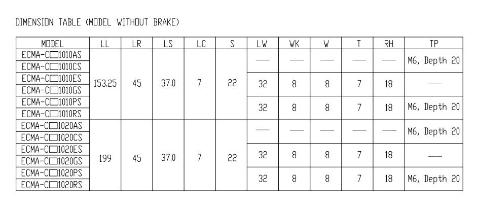

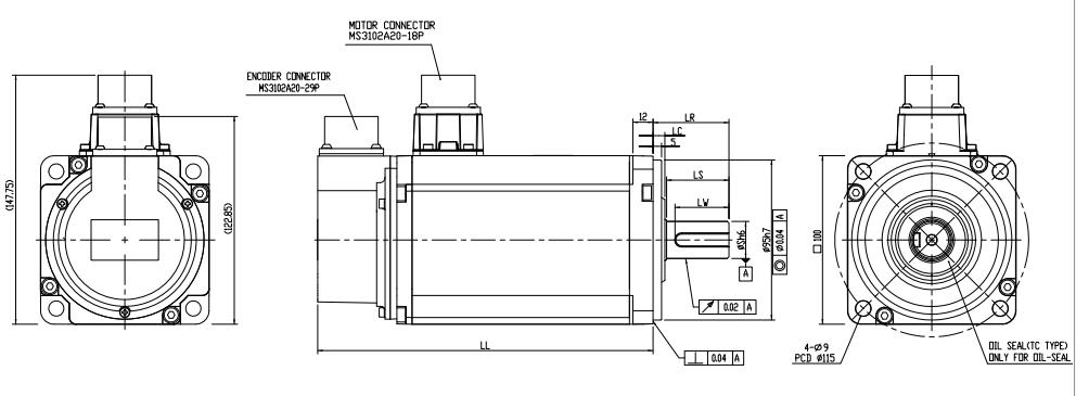

odekolon писал(а): Вы бы лучше сервы заказли, их хоть можно в качестве массогабаритных эквивалентов использовать при проектировании и изготовлении.
Есть варианты попроще)
ECMA-C11010RS--1.jpg (1969 просмотров) <a class='original' href='./download/file.php?id=127474&mode=view' target=_blank>Загрузить оригинал (51.32 КБ)</a>
ECMA-C11010RS--2.jpg (1969 просмотров) <a class='original' href='./download/file.php?id=127475&mode=view' target=_blank>Загрузить оригинал (54.73 КБ)</a>

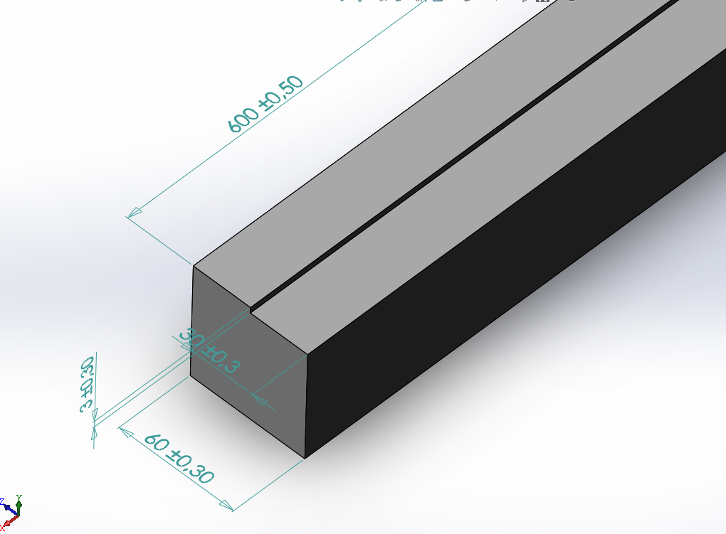

Вот вам кусок под рельсу 30 типоразмера. Без отверстий для прижимов и крепления рельсы. Деталь под шлифовку. Есть ли тут ошибка?

То есть, Вы предлагаете сейчас залезть в справочник, проверить высоту упорного буртика, потом проверить ширину рельса, подумать ВМЕСТО Вас как его поджимать. Потом еще помудрить как отшлифовать именно так как нарисовано, без канавки. И что за все это будет? и ради чего? Чего то доказать? А зачем? тут меряются достижениями, и советуют как по граблям не ходить, или хотя бы не по всем разложенным.
Вам уже намекнули раз, второй потом прямо сказали... Вы очень большой оптимист, это я вежливо сказал.

Руслан, вот вы почему то поняли что под шлифовку нужна канавка и что размер под 30 рельс должен быть не 30 при поджиме сбоку (а по другому тут никак), а фрезеряга почему то нет. Не знаете почему?
Да пускай оптимист. Делать тоже самое и наматывать сопли на кулак мне не приятно.

sorter писал(а):Есть ли тут ошибка?
Надо нормальный чертёж смотреть, чтобы ошибки выявить. Допусков почти нету, требованиям к поверхности - тоже. Бурт 3 мм маловат для 30 рельсы.
Под шлифовку очень рекомендую канавку предусмотреть (размеры в ГОСТе есть). И охватываемые размеры, если нету особых задумок, принято "в минусе" делать.
И нафига устраивать экзамен форумчанам, которые только помочь пытаются :) ?
П.С. Опередили меня.. :hehehe:
Не, это не помощь, это вброс на вентилятор. Поймите, есть разница между "перепроверь высоту бурта, ширину посадочного размера и обязательно заложи канавку иначе не выйдет" и "всё фигня. год будешь строить, потом запоришь". Чувствуете? Я не прошу в таких вещах помогать, в целом информация под рукой, но блин...Очевидно некомпетентные станкостроители заверяют меня в моем будущем фиаско. Вы думаете я против пинания меня по делу? Ни в коем разе, только хорошо если это будет делать настоящий специалист.
